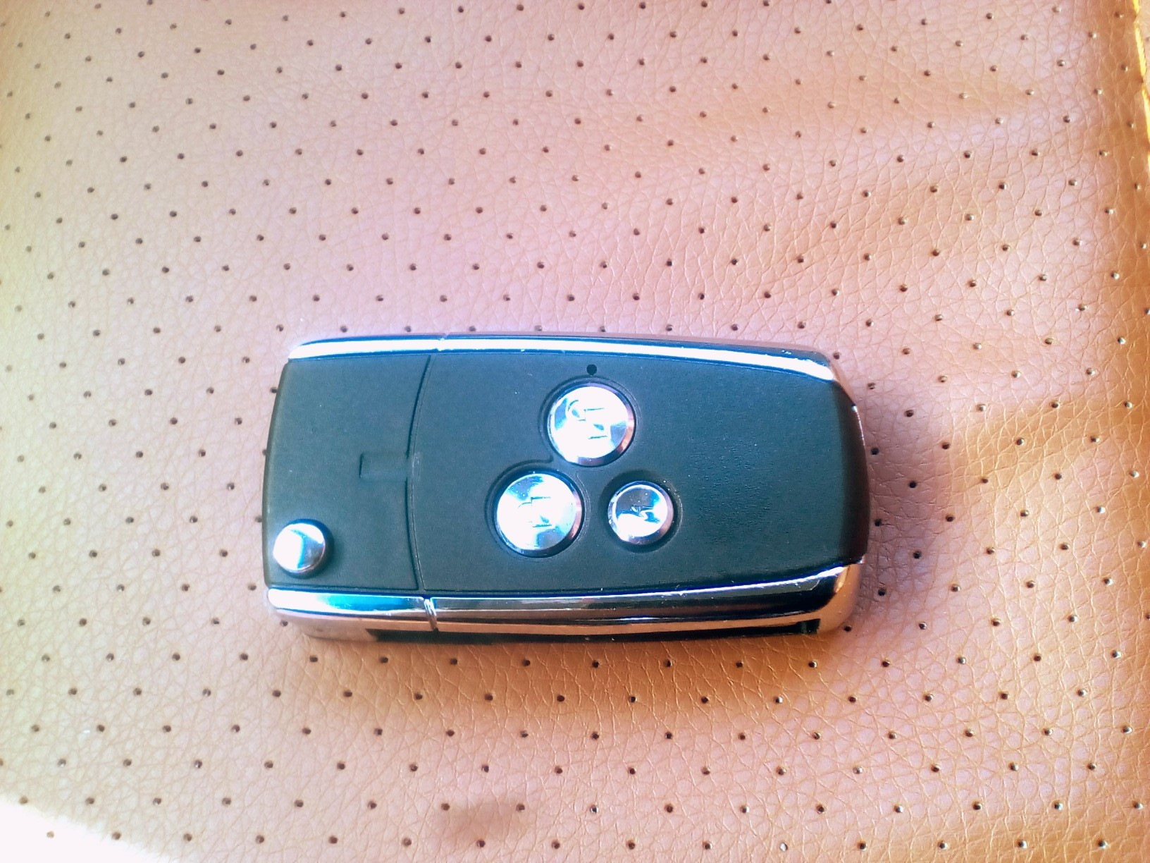

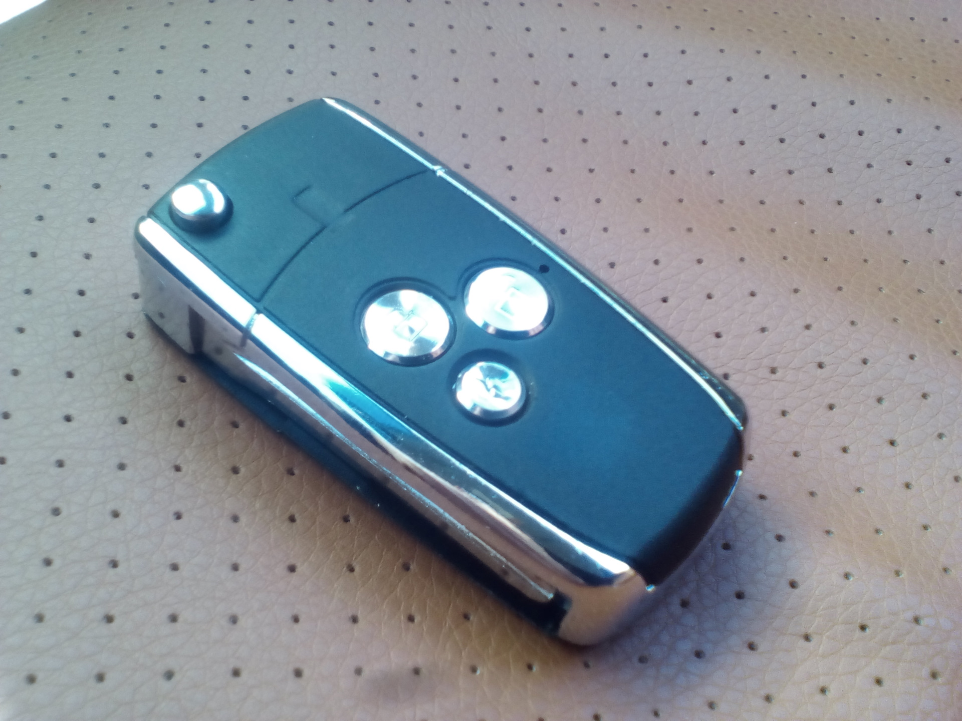

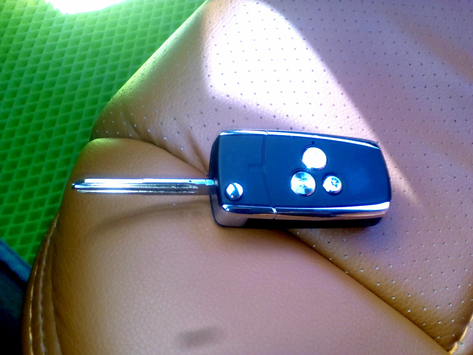

Никогда не хотел ключ-выкидуху. У всех давно есть, а мне не надо. А тут зашёл за#б: хочу и всё!

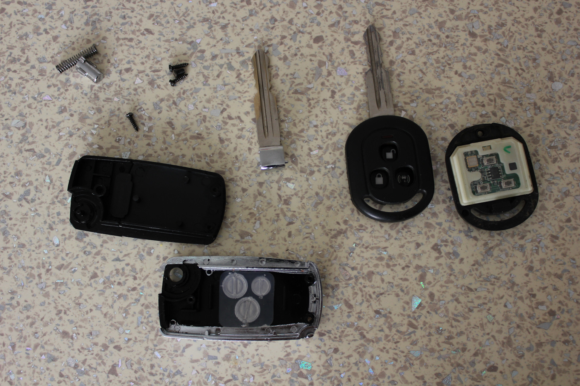

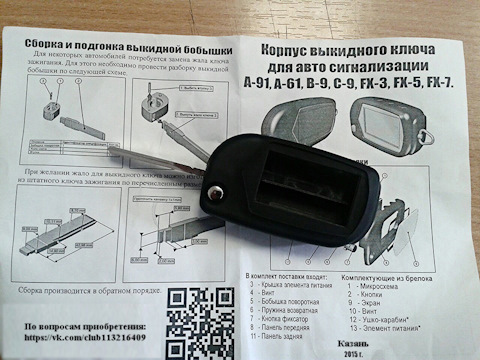

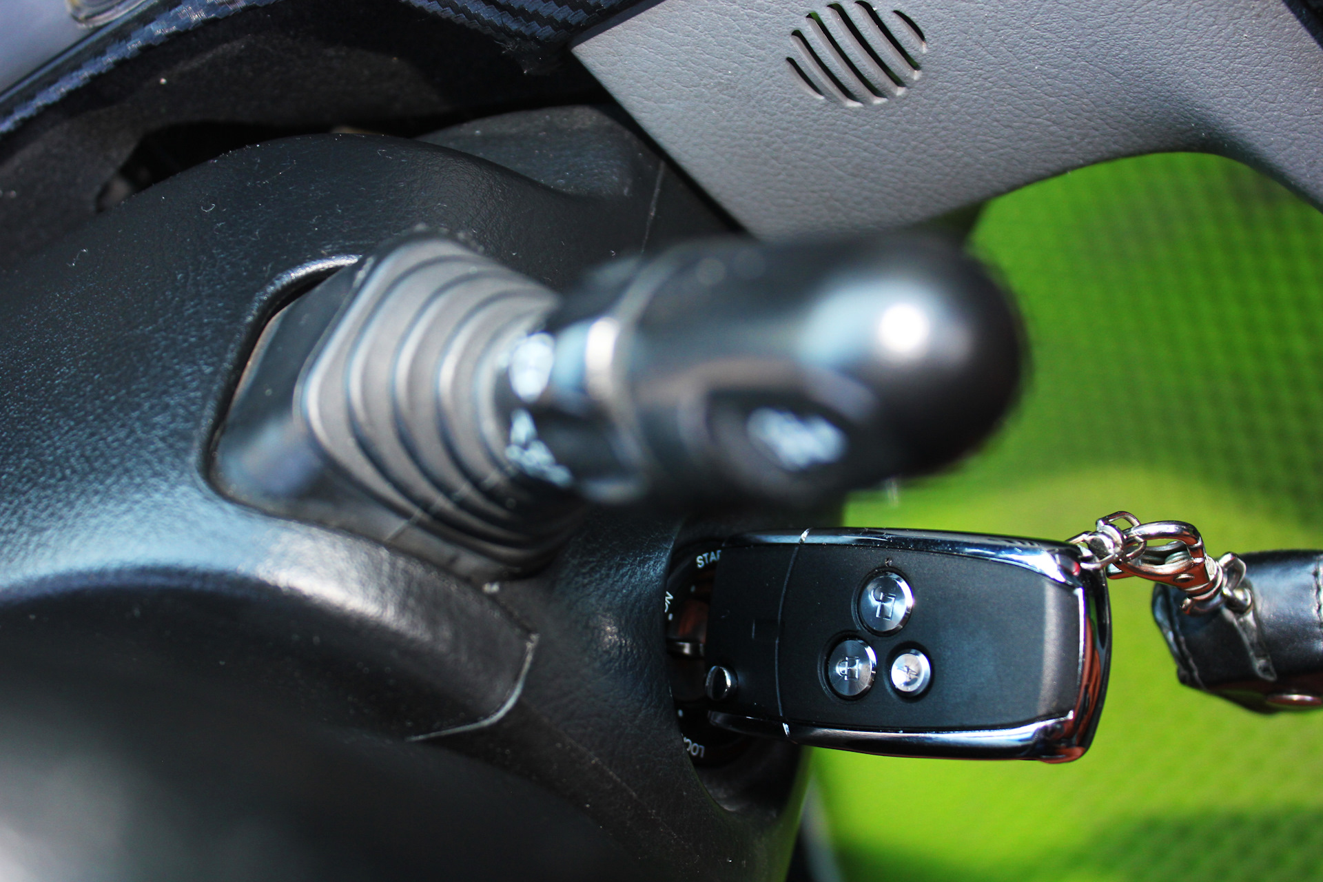

Сегодня получил, сразу же проточили за 100 руб. С первого раза не получилось: ключ входит, но не поворачивается. Разобрал оба ключа, приложил лезвия друг к другу, вижу одно шире. Беру штангель — мерю, точно на 0,5 мм шире. Звоню чуваку, который делал, еду обратно. Прогнал еще раз — стал поворачиваться, но туго и еле вытащил. Прогнали еще пару раз — стало норм. Дома ещё надфилем довёл до идеала, теперь всё ОК. Специально сходил проверил работу без чипа — крутит, но не заводится.

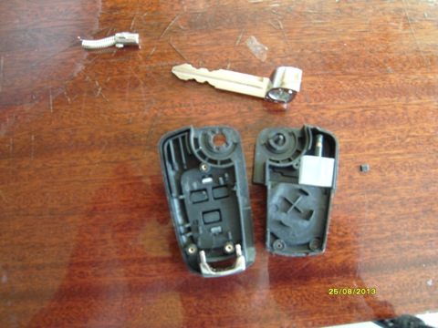

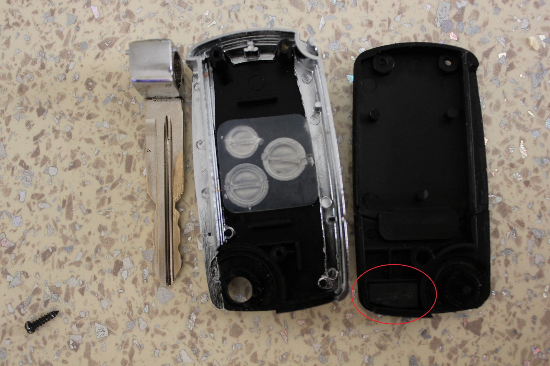

Ключ разбирал, от туда вываливались все потроха в кучу. Еле допёр куда эту пружинку вставлять.

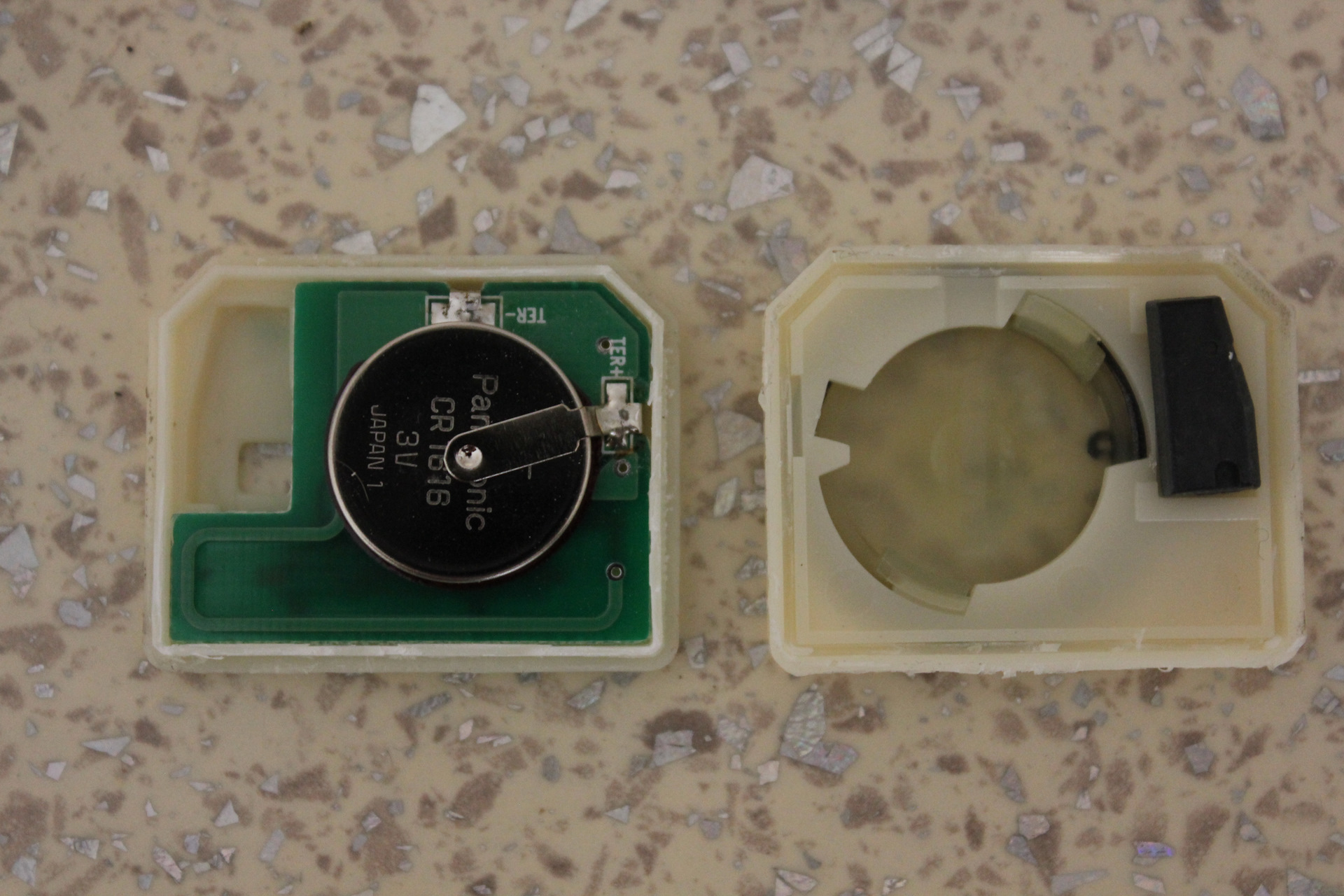

А вот с чипом проблем не было. Кто-то вырезает, кто-то выпаивает. Я немного поддел ножом по шву и коробочка открылась.
Вставил чип в специальное место (выделил красным).

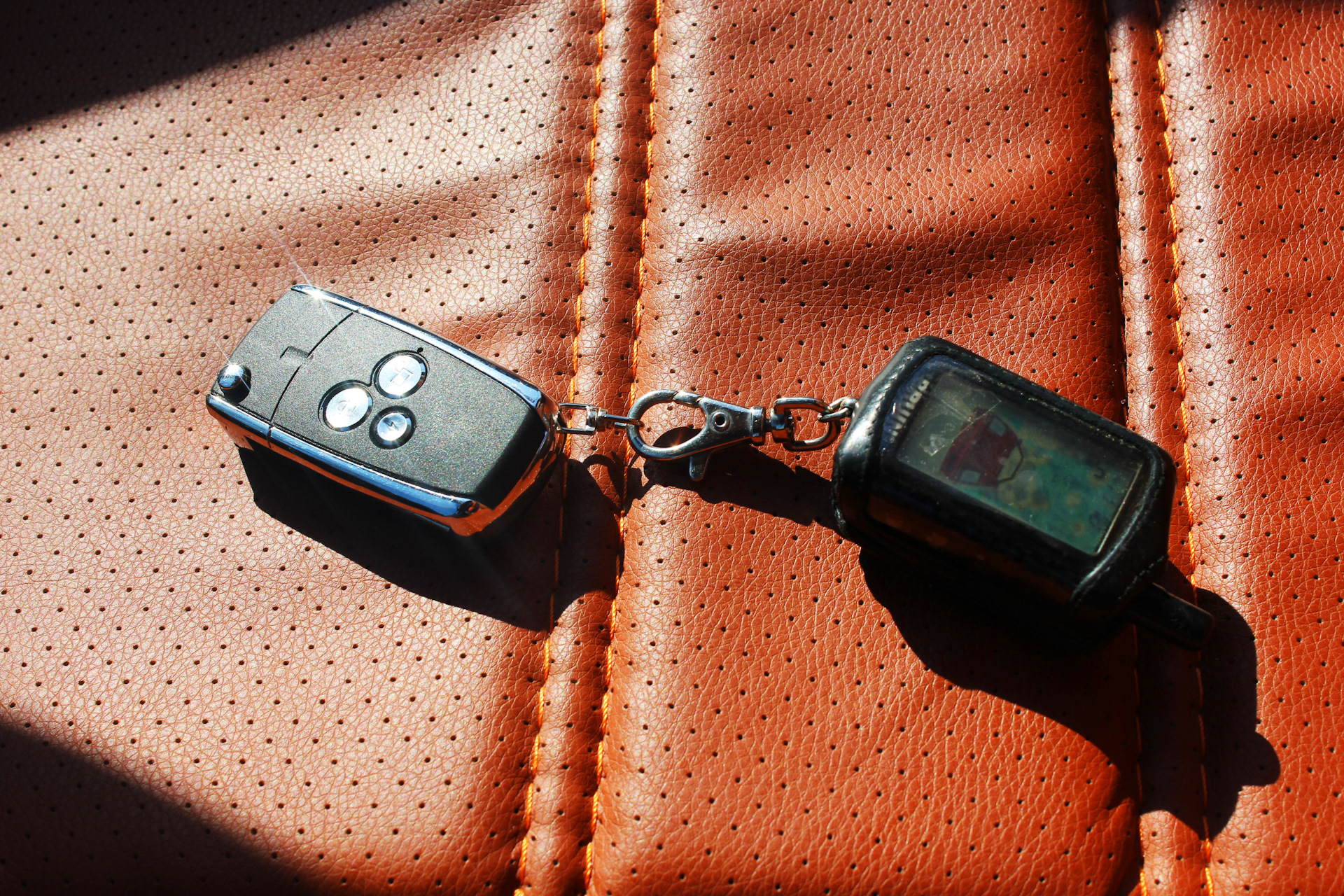

И бегом в машину опробывать новую приблуду.

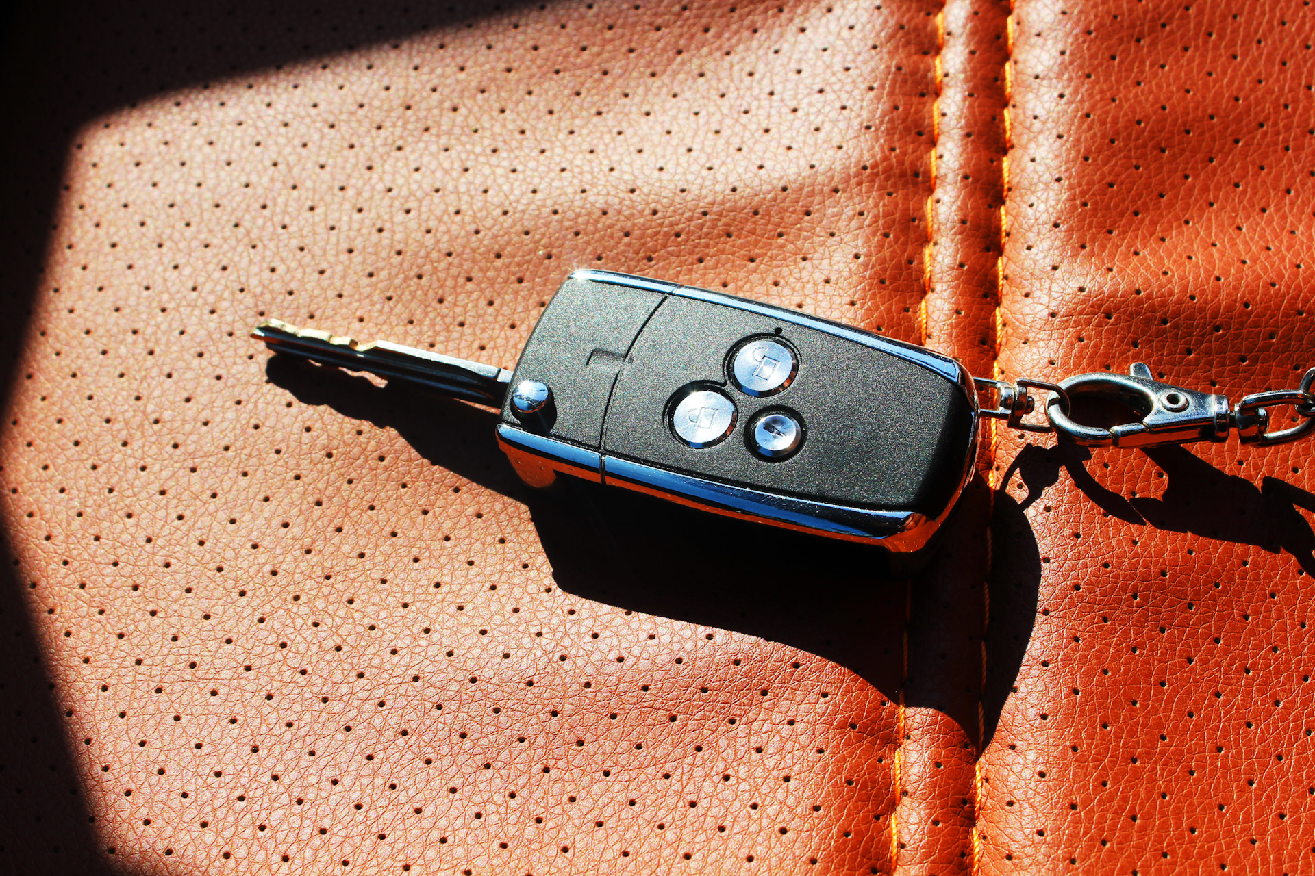

У тебя жало на этой выкидухе тоже назад закрывается только если кнопку нажать?
да

У меня год уже и без проблем.
Тут точка отсчета должна быть не время, а количество открываний
Через пол года начнет плохо закрываться, у меня такой же
Причина?
Износ элементов фиксатора и ослабшая пружина
Понятно
