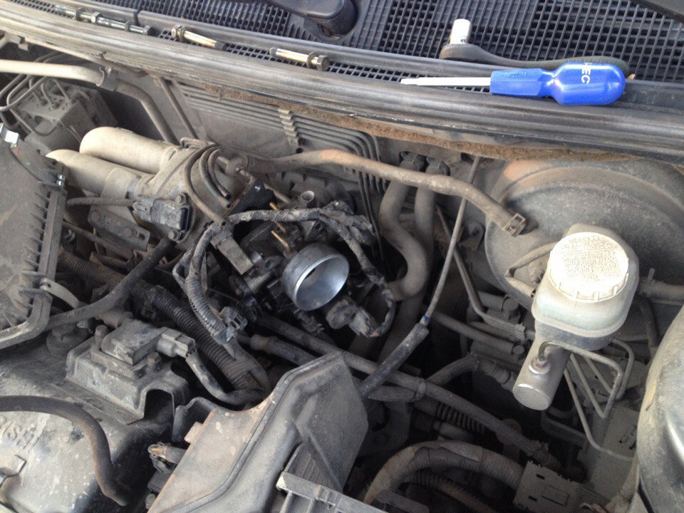

Снял гофру от заслонки дроссельной до воздушного фильтра, и открутил дроссельную заслонку, а с нее снял проводку, три трубочки сверху, фишки с датчиков, фишки с креплений, и одну фишку снизу. Трос газа не снимал с заслонки, там все просто! Фото прилагается.
Заодно почистил Дроссельную заслонку . Восстановленный, от фирмы Amadeus.

Пробег какой? Что дала чистка?
пока не почувствовал. По моему влияет на расход. ( Начитался тут Вас и подумал, че я хуже всех …))))
nik-79
123 756
Ты бы подписал, что у тебя дроссель уже восстановленный ))) А то люди переживают ))) Мыть то не рекомендуется сток )
Сейчас исправлю)
и что это дало
Мне вот интересно, для чего народ снимает дроссель при чистке ЕГР? Я два раза чистил, без проблем подбирался с другой стороны.
Мешал. не доставал …
Не, со стороны блока АБС очень легко подлезть.
Ну сделал и сделал, че уж тут)
) Каждый изгаляется как может)
Настораживает фраза про чистку дроссельной заслонки!
?! Брызганул и чуток протер тряпочкой) ( Там было очень чисто)
Вкурсе что на 1.6 дроссель мыть нельзя?
у меня от Amadeus. Говорили можно мыть .
Да, этот можно)
