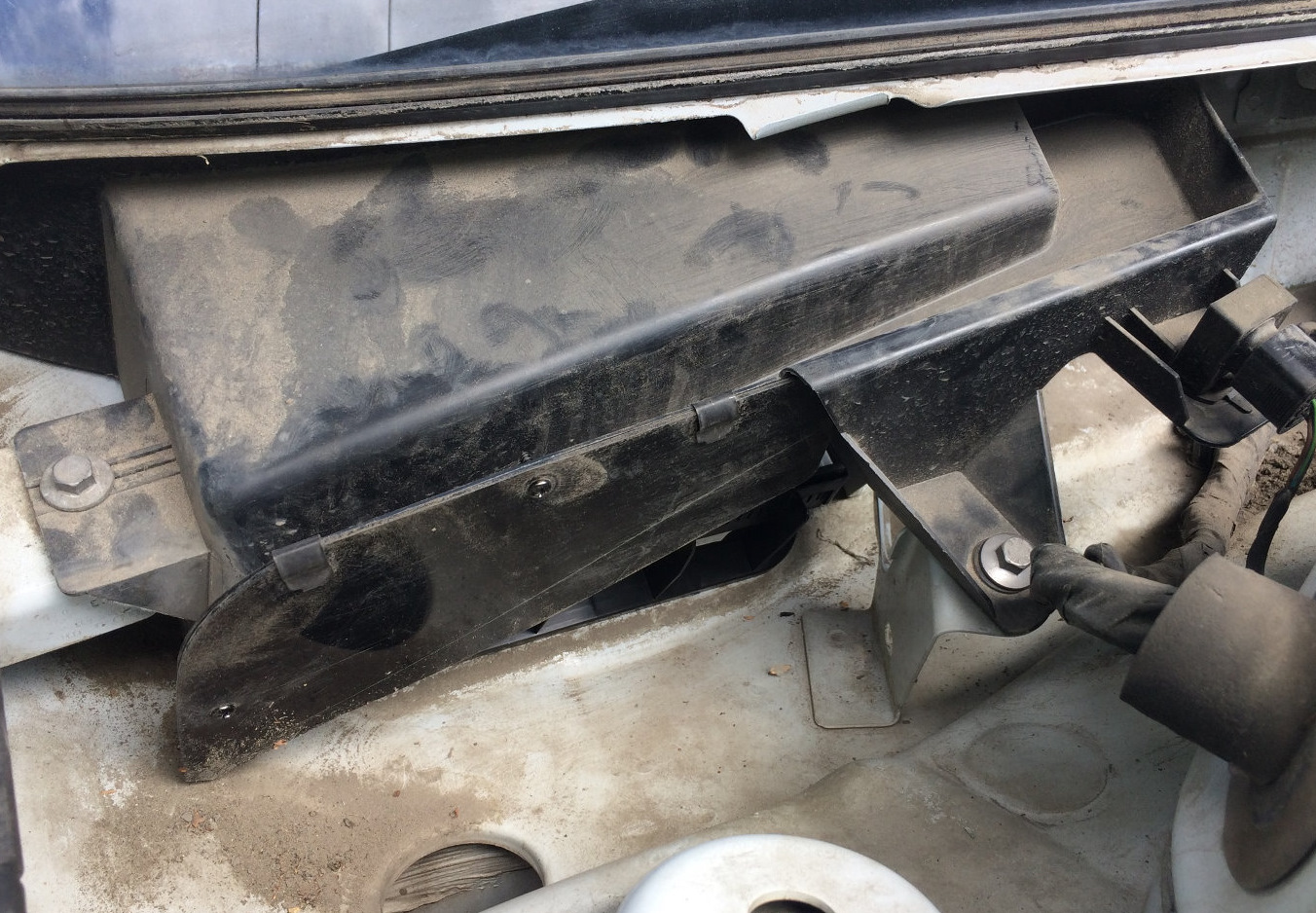

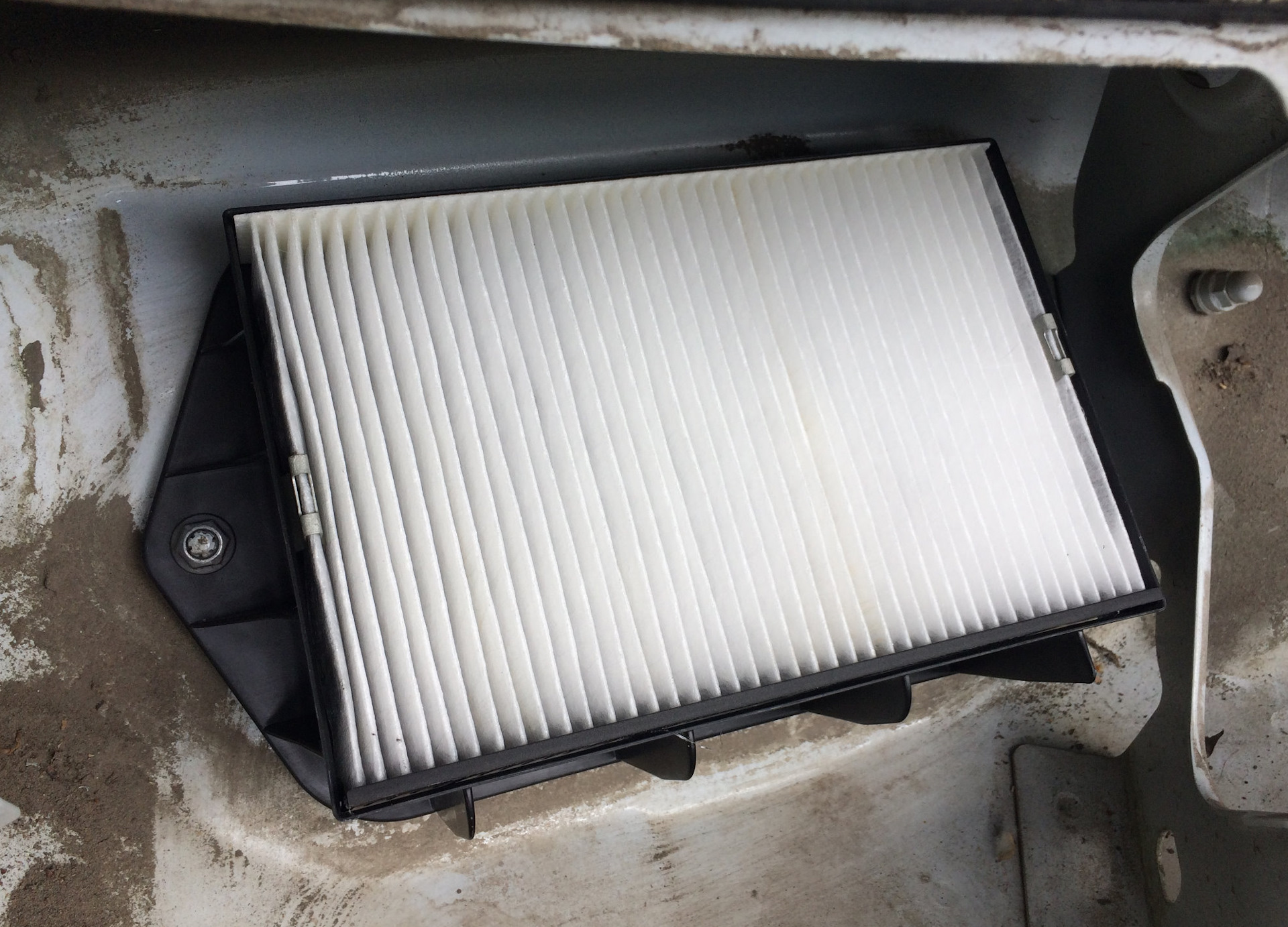

Наткнулся я как то на описание подобного лайфхака на Тигуан, правда фильтр там в исполнении от дядюшки Ляо из поднебесной…

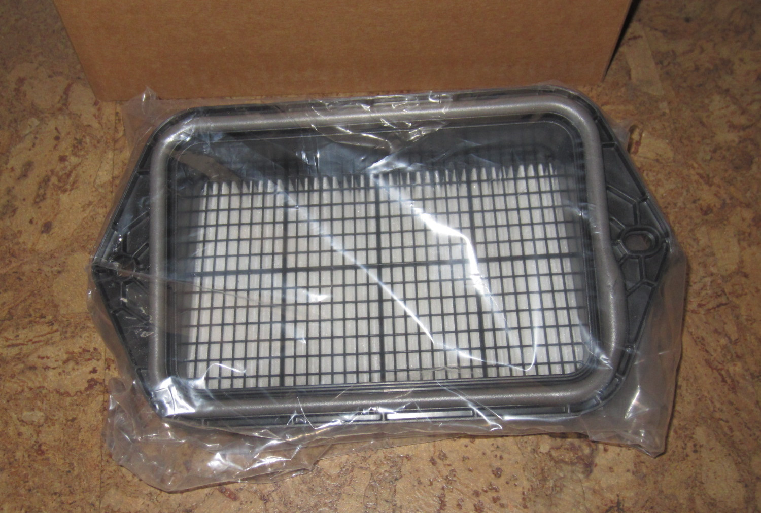

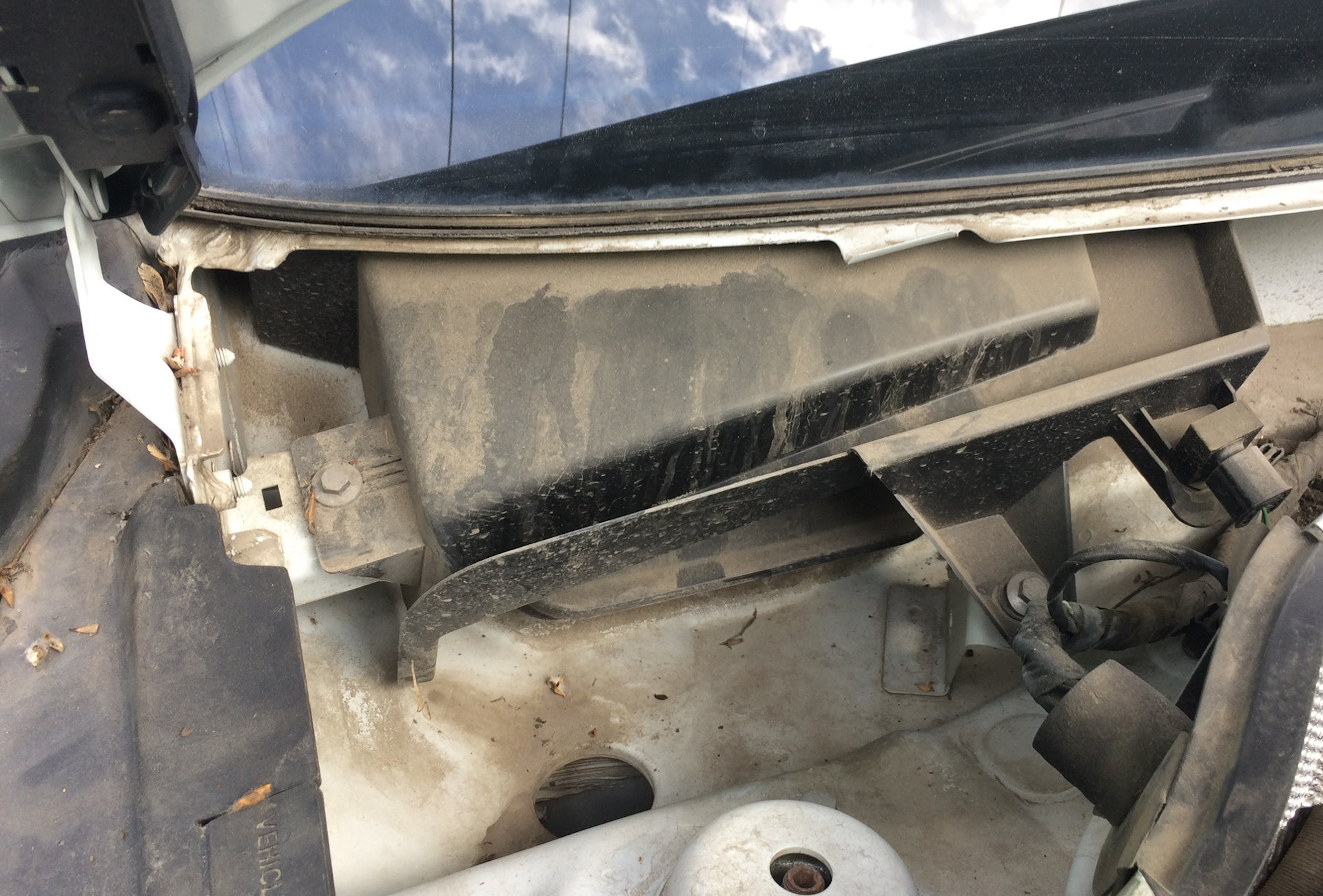

Прошлым летом заметил скопление листьев и мусора в моторном отсеке под жабо лобового стекла, и по аналогии с братьями нашими меньшими (Тигуан) — прикупил себе оригинальный допополнительный фильтр (похоже, идущий в стоке для авто в исполнении для рынков Китая и жарких стран), который устанавливается на штатное место перед печкой в подкапотном пространстве.
В комплекте идет сразу кронштейн вместе с фильтром. Устанавливается вроде как в штатное место.

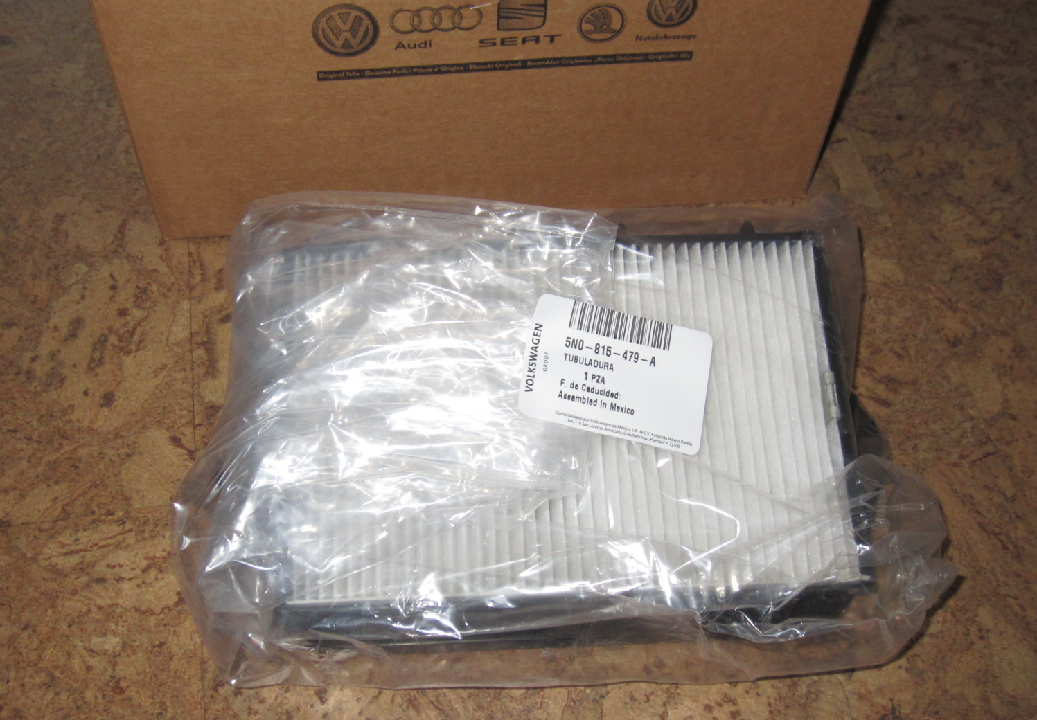

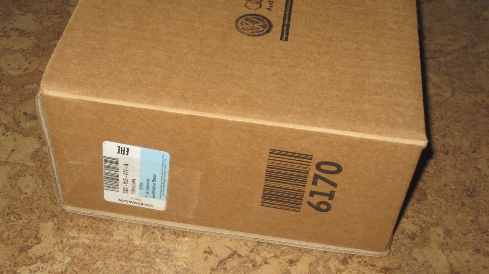

* ну и по традиции номера з/ч:
номер комплекта (кронштейн + фильтр) — 5N0 815 479 A
номер фильтрующего элемента отдельно — 5N0 819 631

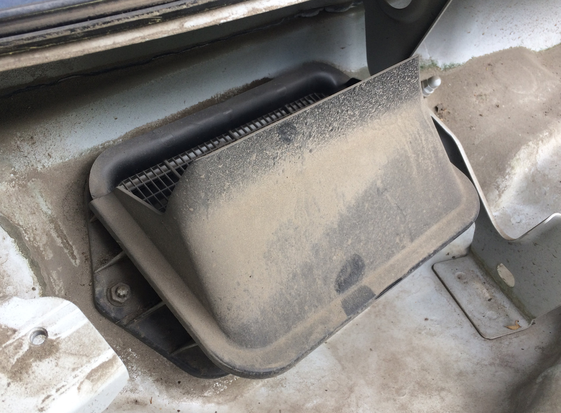

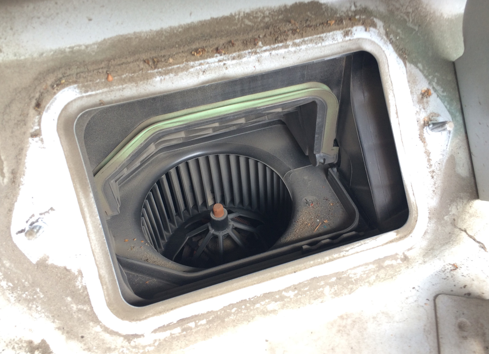

Наконец, выбрал время и установил фильтр.
P.S. Кстати, бытует мнение, что на зиму его имеет смысл снимать.
Ибо, он набирает воду от тающего снега и из за этого сильно потеют стекла.

Можете подсказать размеры фильтра и корпуса под него?
Какая от него польза? Лучше фильтрация или моторчик защищает?
Кто юзал его зимой? Потеют стекла?
да нет, все ок
уже на второй машине стоит зимой

А отдельно номер фильтрующего элемента есть или он идет только комплектом?
х.з, но думаю должен быть и отдельно

круто! плохо видно номерки, напиши плз в тексте
номер адаптера+фильтр и фильтра отдельно. спасибо.
После установки китайского фильтра на свою Q3, заметил, что летом климат стал дуть на 3-4 делениях, а без фильтра на 2-3. Так что про смену интенсивности работы тоже интересно!)
Тоже хочу такой ;)дай номерок плиз
Номер на фотке видно на пакете
111AUDI111
все на фото ))
годный девайс! на А6 тоже такой стоит, всё думал есть ли аналогичный для Q3, оказывается есть)
а ещё в А6 васей программно что-то меняли чтобы интенсивность работы климата не менялась с появлением дополнительного фильтрующего элемента
а вот это кстати надо поизучать, насчет интенсивности работы…

вот www.drive2.ru/l/7635962/
блин, для нас это мимо ((((
у нас климат (блок 08) не имеет кодировок вообще, только в каналах адаптации можно чего то изменить…
ну если до чего-то доковыряешься — выкладывай, нужно и познавательно

На A7 и Q3 поставил такой фильтр, но вот про интенсивность впервые слышу, очень интересно.
ссылочка выше по этому поводу
