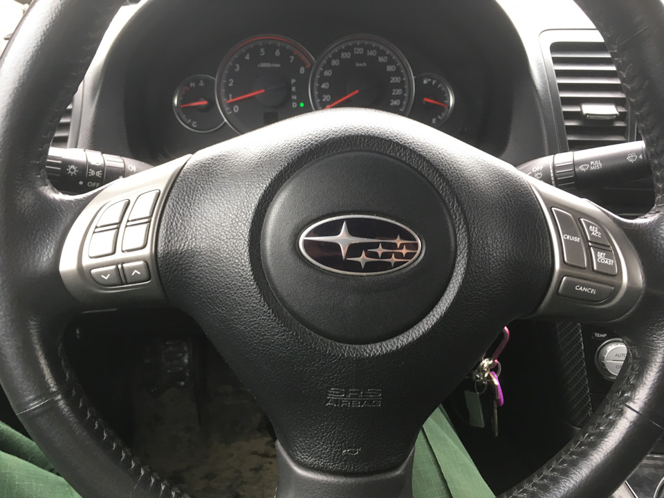

По примеру многих прикупил с Владика и установил себе кнопки. Всё делал вот так www.drive2.ru/l/6364535/, поэтому не вижу смысла расписывать. Но есть одно НО. Кнопки не заработали. То есть 2 провода от 8-пинового разъема штатной мангитолы подрубил к 2 проводам управления с кнопок на руле моей китайской магнитолы, меняя их местами… и ничего не работает. В общем, трахался долго. 4 дня. В итоге заработало так: один любой провод, приходящий от руля, цепляем к любому проводу от магнитолы, а второй от руля кидаем на массу; второй провод от магнитолы остается незадействованным. ВОТ В ТАКОМ ВИДЕ всё работает)

Правильно, там импульсная система, в зависимости от тока, сигнал интерпретируется магнитолой по-своему.

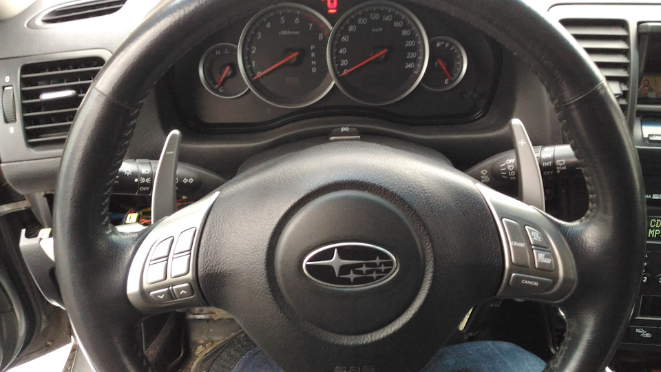

Тоже занимался им в субботу, но всеголишь пару-тройку часов, но я еще и "подрулевые рога" поставил:)
А где отчёт на драйве? )
