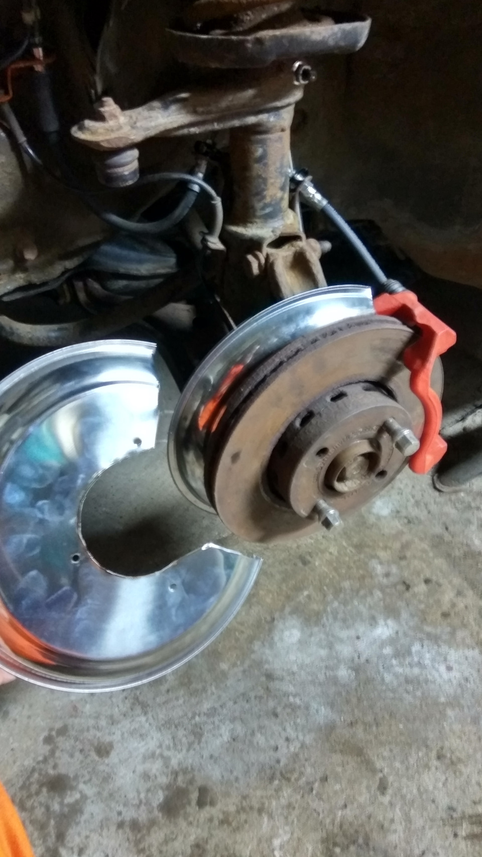

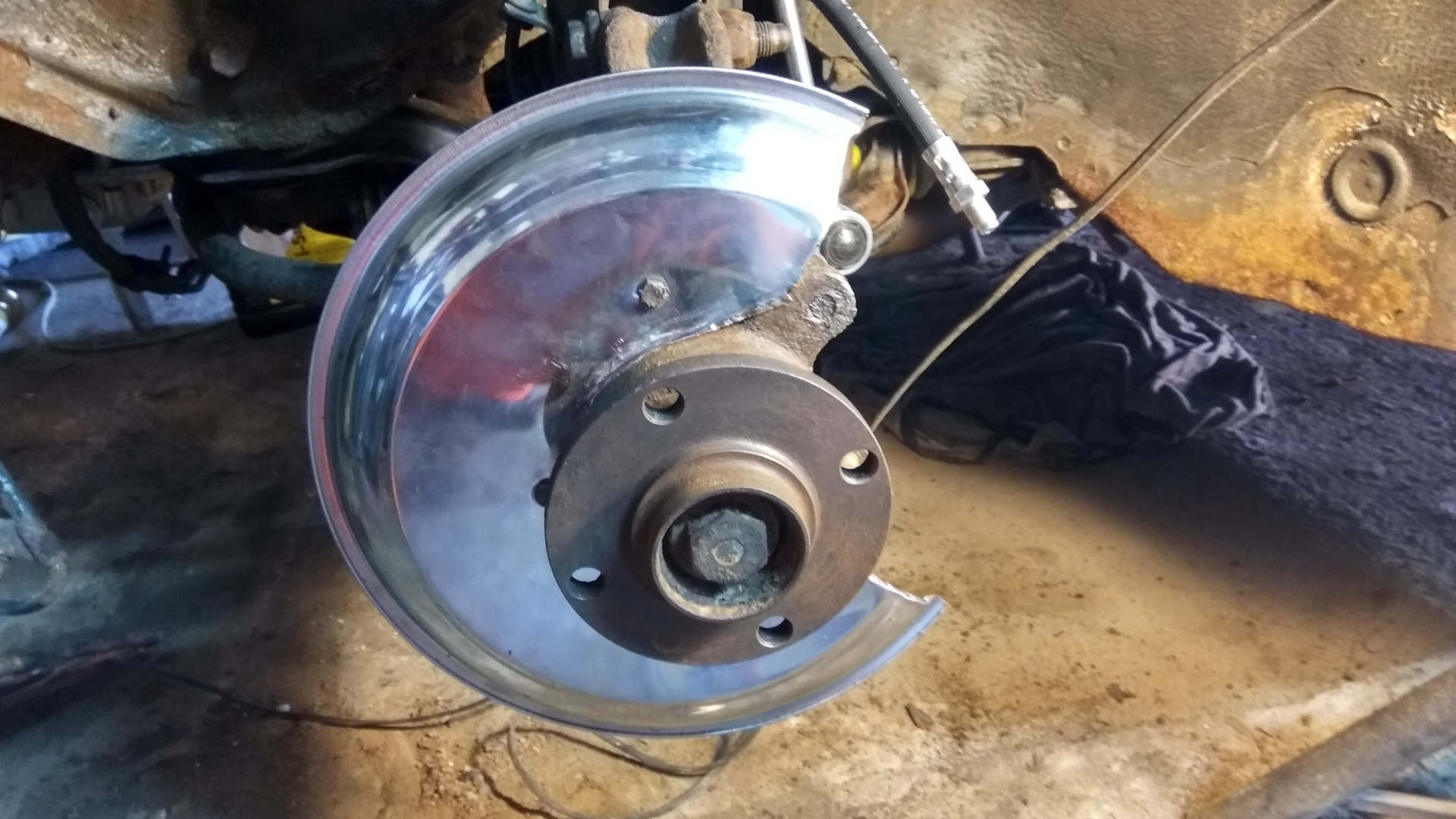

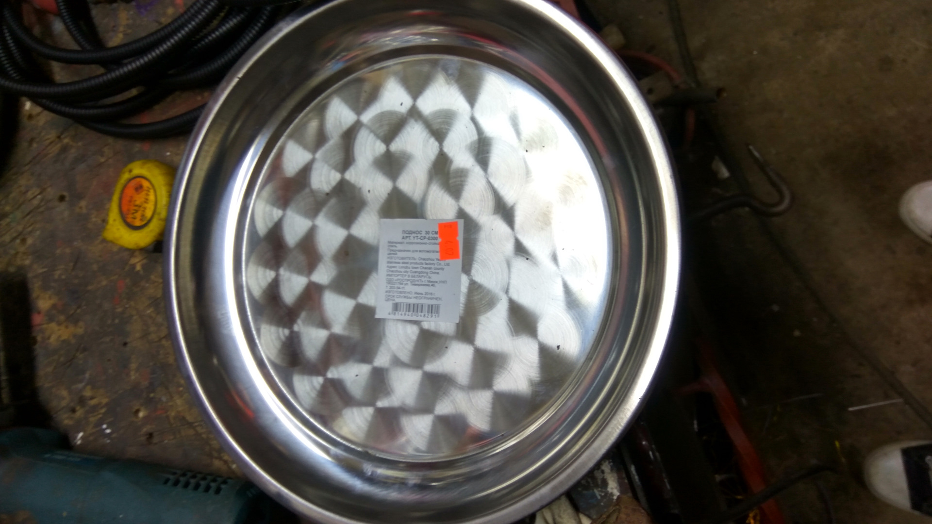

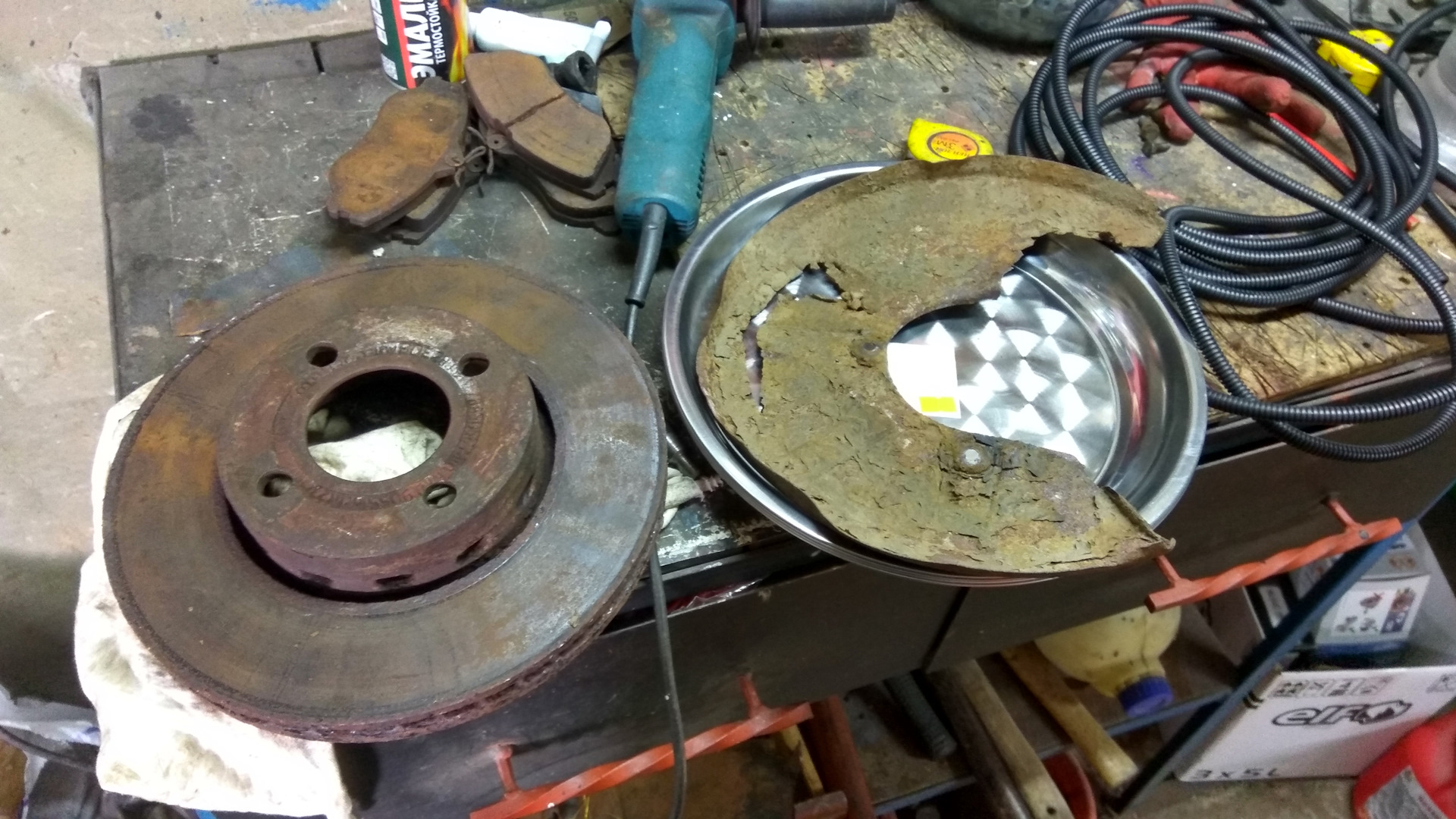

После всех предложений и советов все-таки остановился на первоначальном варианте — сделать щитки из подносов… Но вот найти нужный размер было сложно, либо 40 см диаметр, либо не та форма и т.д. А мне нужны были 30 см +/-, т.к. тормозные диски 274 мм. Был вариант от ВАЗа, но они меньшего диаметра, но как сказал Игорь Викторович "если не подходит от таза, то нужно смотреть от УАЗа"))) Так и есть, от патриота должен был подойти с минимальными доработками ( арт. 3163-3501084 Щит тормоза УАЗ-3163 (под АВС) передний правый (ОАО УАЗ)- стоимость примерно 6$.
Но случилось чудо!) Обошли все рынки и магазины и все-таки я нашел эти заветные подносы))

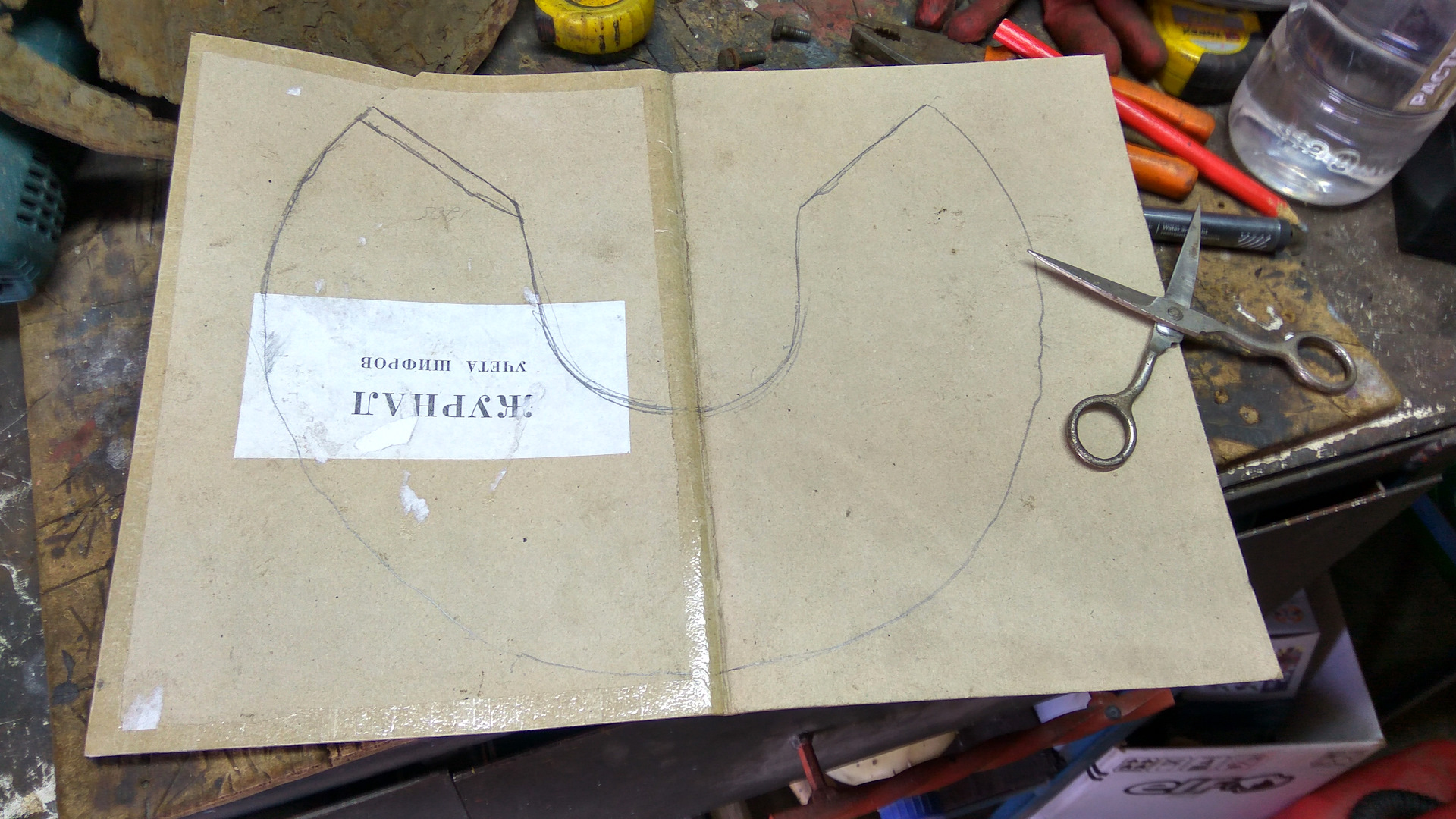

Дальше все просто: делаем лекало из последних остатков левого щитка, еще раз делаем лекало (первое не прокатило), примеряем по отверстиям (7 раз, и не меньше!), переносим на поднос, переворачиваем лекало и переносим на другой поднос (лево/право в зеркальном), вырезаем и сверлим, ставим и любуемся)))
Думаю прослужат неменьше УАЗовских, главное чтобы свои функции выполняли))

Супер.А задние не делал? может я прозевал
Задние как ни странно в отличном состоянии) а вот задние от ВАЗа становятся на ура)
а есть номер ВАЗовских на задние суппорты?
Я не задавался эттм вопросом, но по-моему они одинаковые передние щитки до 7 модели… Могу и ошибаться)

В каком магазине брал?
На Ленина конфискат, напротив библиотеки.
