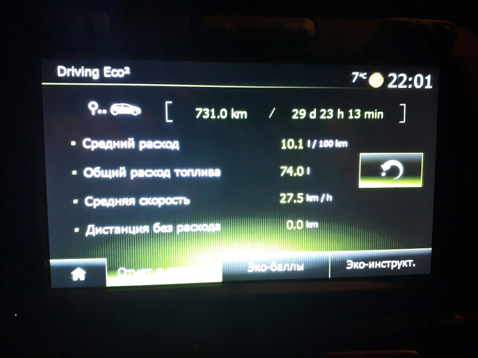

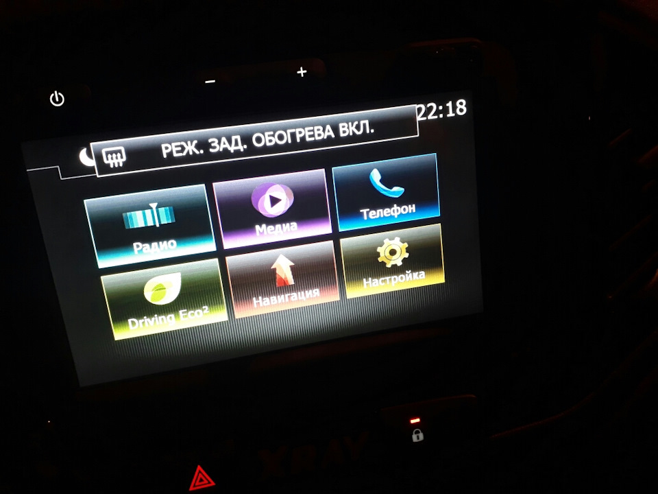

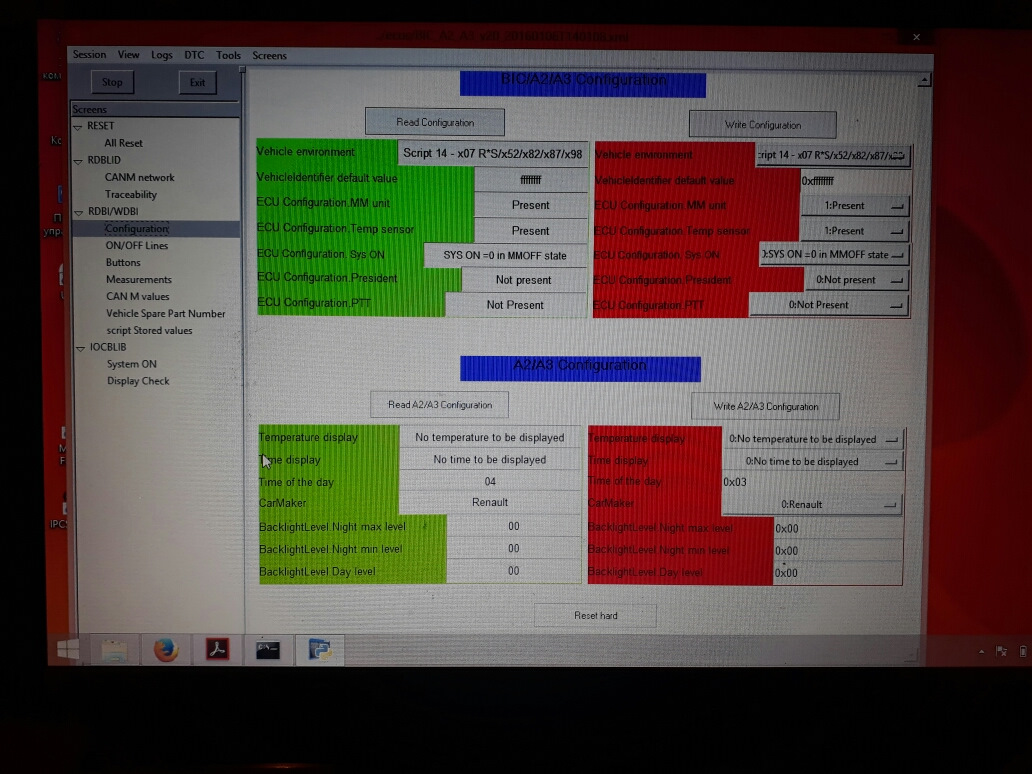

В общем зная, что наша мультимедиа система умеет, но не может отображать информацию о климате, температуре и эко режиме, решил ее научить. Приобрел модуль от рено лагуна нью с парт номером 283467937R, подключил его к ОБД разъему,
запрограммировал под то, что я хочу видеть на экране, включил также, необходимое в магнитоле и получил, то о чем мечтал. конечно же не без советов и подсказок нашего испанского товарища zmiterm.
Так теперь отображается информация о расходе с бортового компьютера.

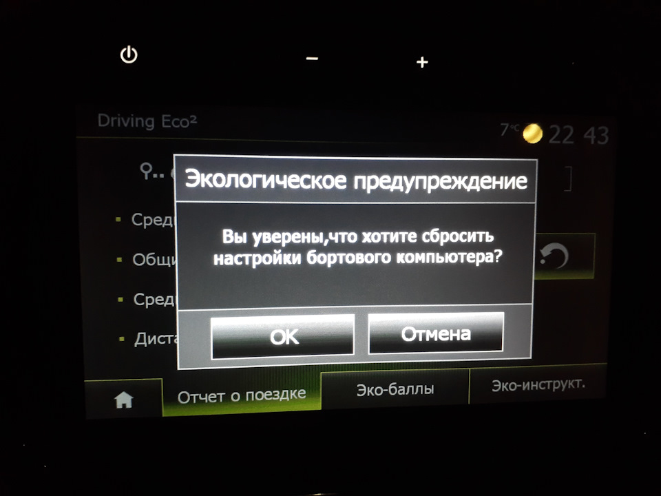

При нажатии на сброс все параметры включая в панели приборов сбрасываются.

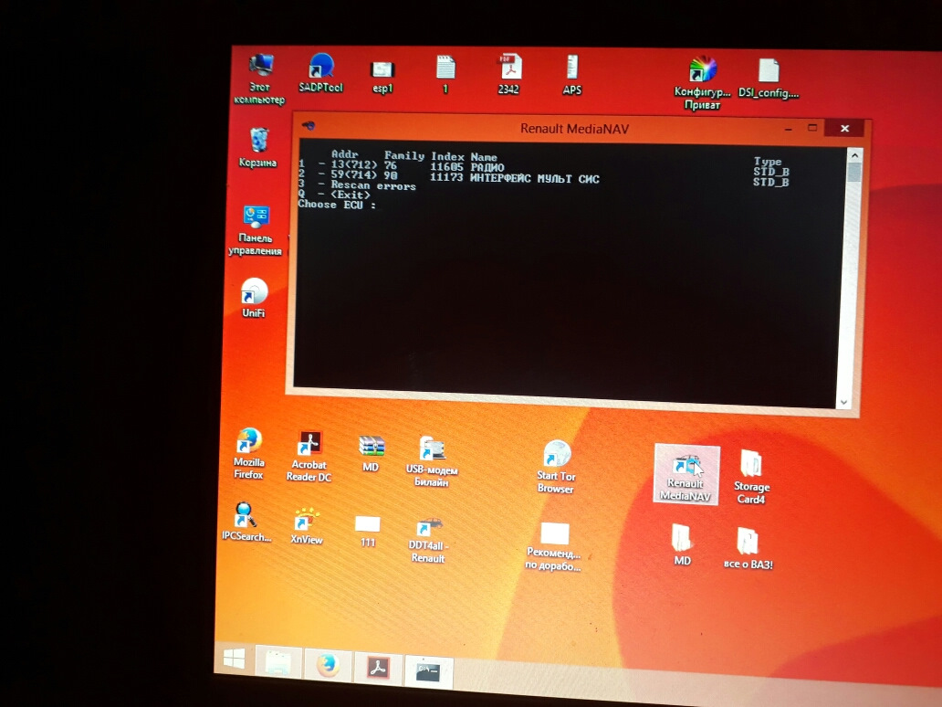

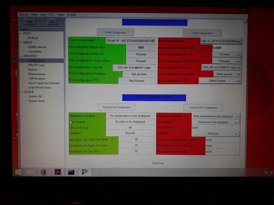

Для того чтобы это все заработало нужно по 2кан шине подключиться и запрограммировать блоки.

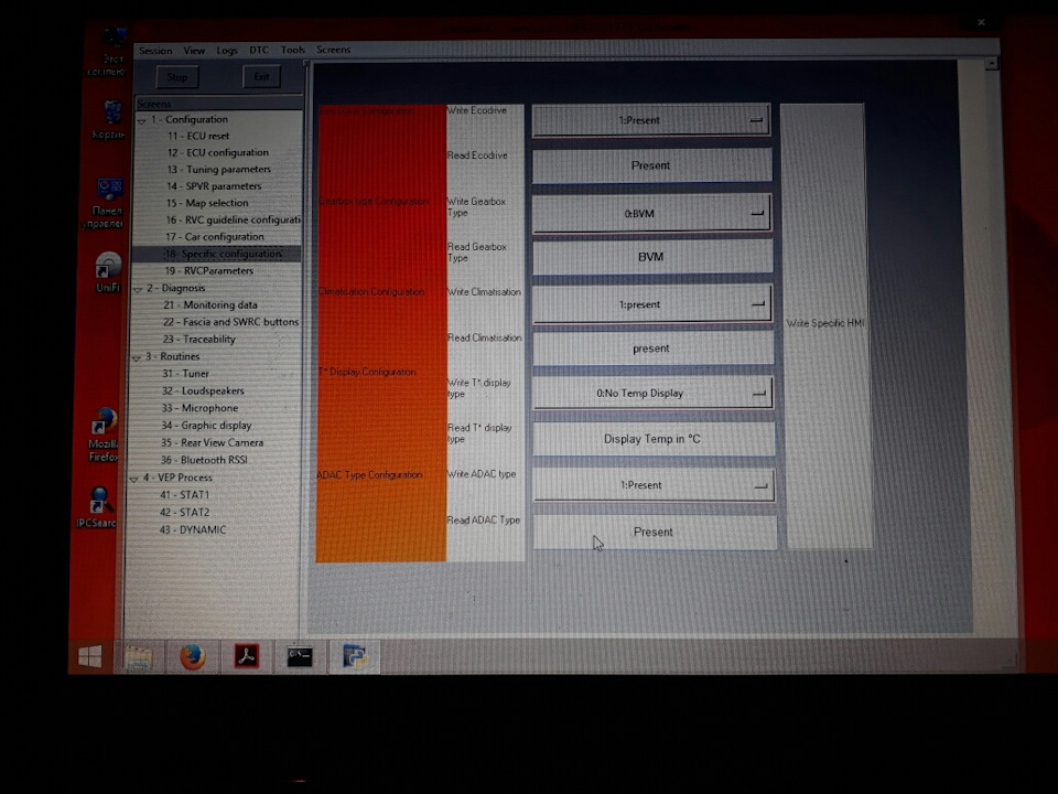

В самом мультимедиа блоке
И в магнитоле

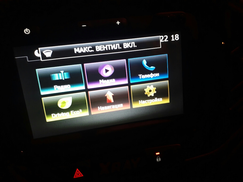

Для отображения информации о климате нужно включить инфо АС в настройках
После этого все нажатия на блоке климата, а также о эко режиме, и направлении потоков ветра, температуре, работе обогрева выводятся на магнитолу.

У меня при подключении ddt через кан2 находит один блок и тот отображается красным цветом и его нет в списке доступных блоков
если вы в блоке согласования выбрали марку авто отличную от вашей то 90 процентов вы его потеряли. его нужно будет ставить на то авто который вы указали. некоторые параметры менять нельзя. уже писали об этом. многие на это наткнулись.

Через какую програмуу
как через какую через ддт
подключиться к кан шине 2
А блок этот, как найти в программе
на 2 Кан шине
Не подскажите, как блок запрограмировать, а то у меня на Каптюре после манипуляций в DDT4ALL 2017 перестала отображаться температура и показания климат-контроля
на картинках выше все наглядно видно
