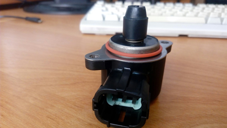

За все время владением автомобилем, всегда мне не нравились обороты на хх
и я постоянно с ними мучался:попытка 1 попытка 2
Обороты приследовали меня постоянно,
стоило скинуть минусовую клемму — как они потом ползли вверх,
обучал сканером не раз и не два, когда получалось, когда нет.
Сканеры разные были, какими то получалось, какими то нет.
Так же и пробовал без сканера обучать — безрезультатно все.
Сейчас обучения хватает на сутки-двое и обороты лезут вновь.
Решил я поменять КХХ, купил, разобрал и поставил.
Перед тем как завести, включал и выключал зажигании раз 5 по времени.
Завожу и обороты начинают плавать.
Еще раз заглушил подождал, попытался провести обучение ключом — не помогло.
Поехал домой за сканером, подключился обучение не проходит.
попытался понизить обороты путем выставления УОЗ в минус,
но добился лишь плавных скачков с 1500 до 1800об.
На видео все видно.
В ДЗ пока что так и не лазил, боюсь крутить болт, вдруг еще что хуже сделаю.
На подсос проверяли прибором и ни из одного патрубка не дуло.
Не проходите мимо друзья, помогите, я уже отчаялся и не знаю что делать…
P.S. Поставил старый КХХ обратно, обороты плавать перестали, но держаться на 1300

Дружище сочувствую с проблемой, скажи а пластинки регулировочные вообще стоят на КХХ?
Их две должно быть первоначально.
Спасибо(
ты про металлическую прокладку эту?
старый датчик без такой пластины.
новый на фото.

Уже 2 недели как держаться в нормальном положении, все-таки термоусадка помогла) по хорошему нужно дроссель менять и КХХ под него, но раз так работает, я лучше раз в пол года-год буду термоусадку новую надевать на кхх и горя не знать) расход пока что замеряю)
А что ты сделал, какая термоусадка, не пойму ?
ну на головку КХХ насадил термоусадку, тем самым головка стала чуть шире и в паз стала входить плотно без просветов. У меня на дз куда датчик вставляется, выработка появилась…от этого и обороты пошли)
