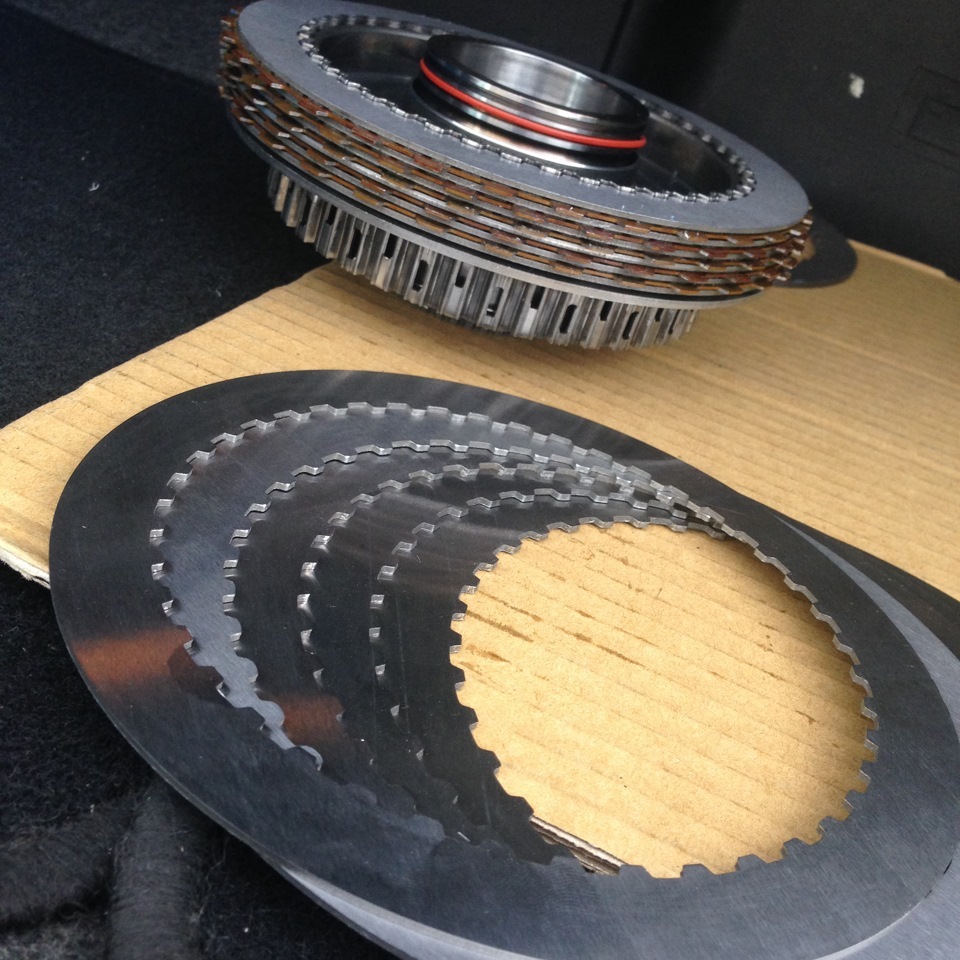

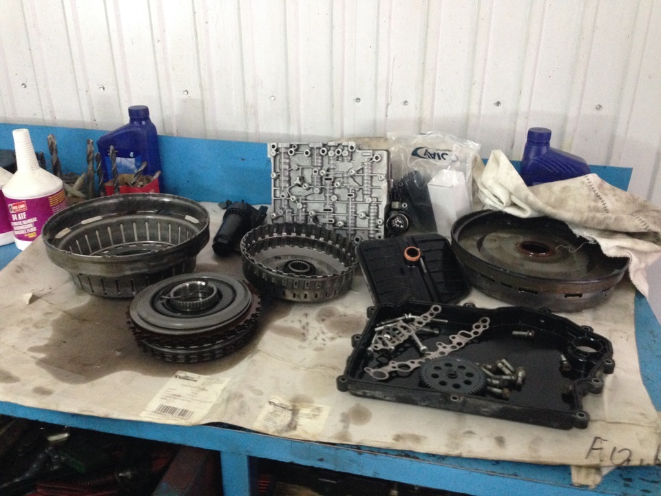

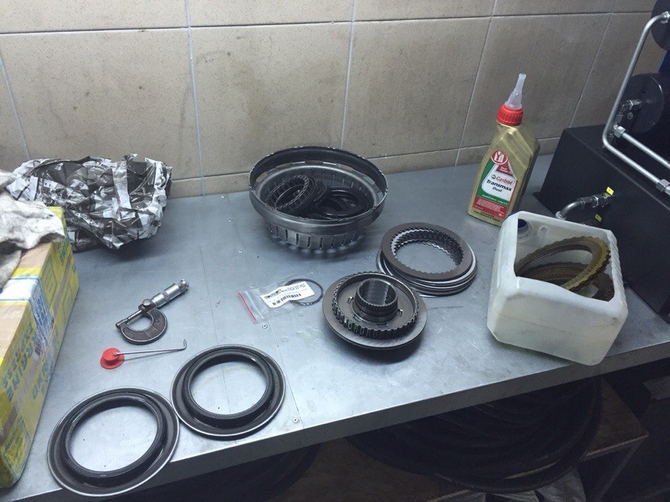

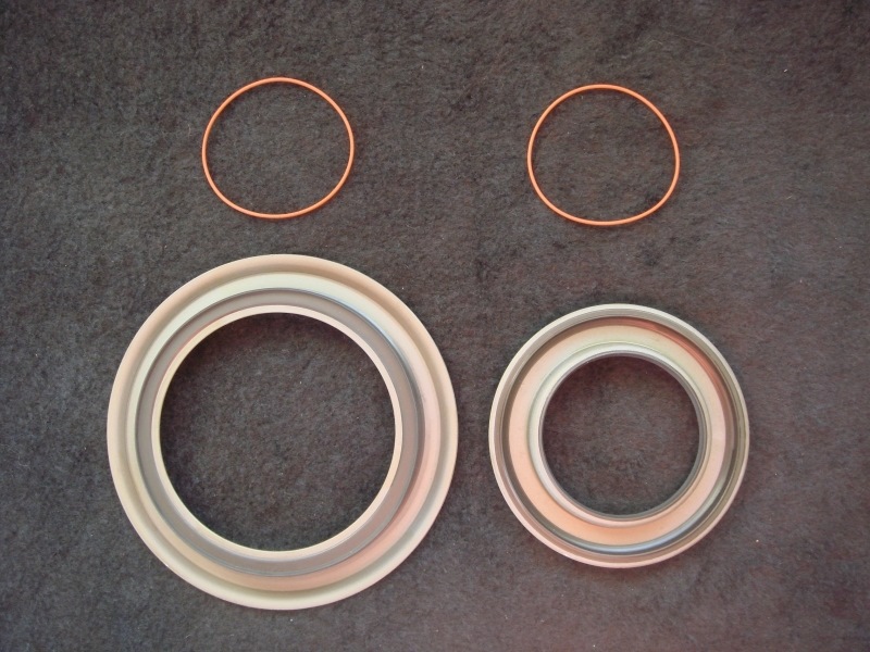

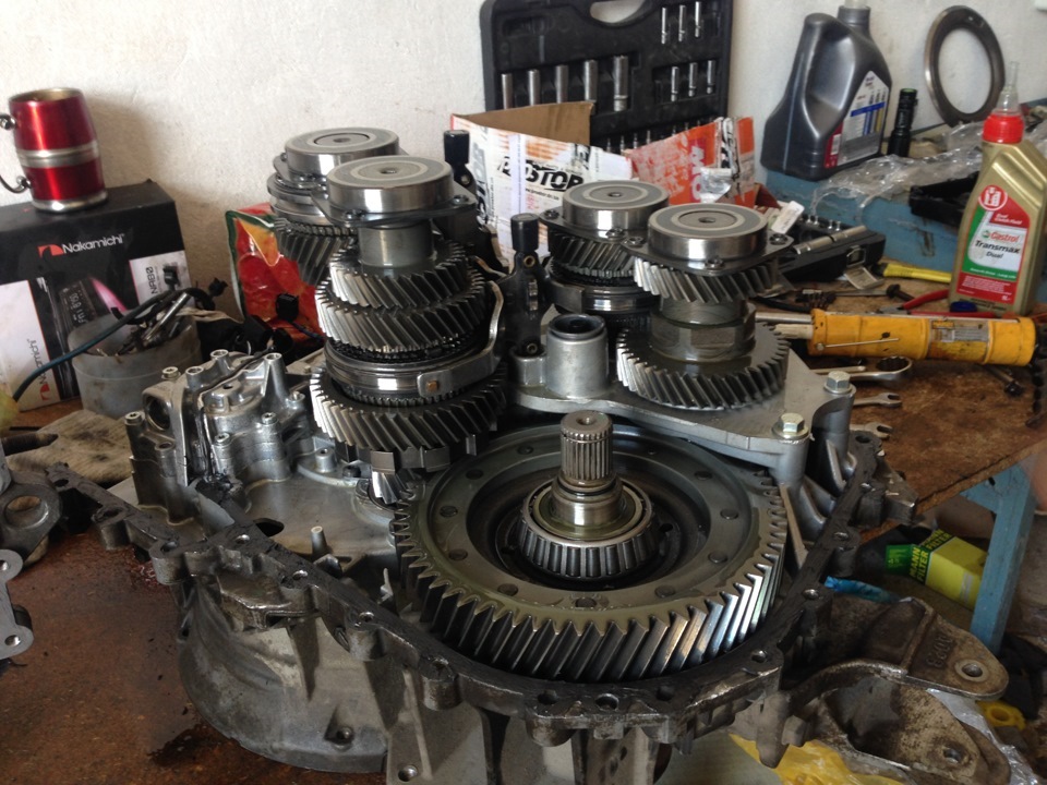

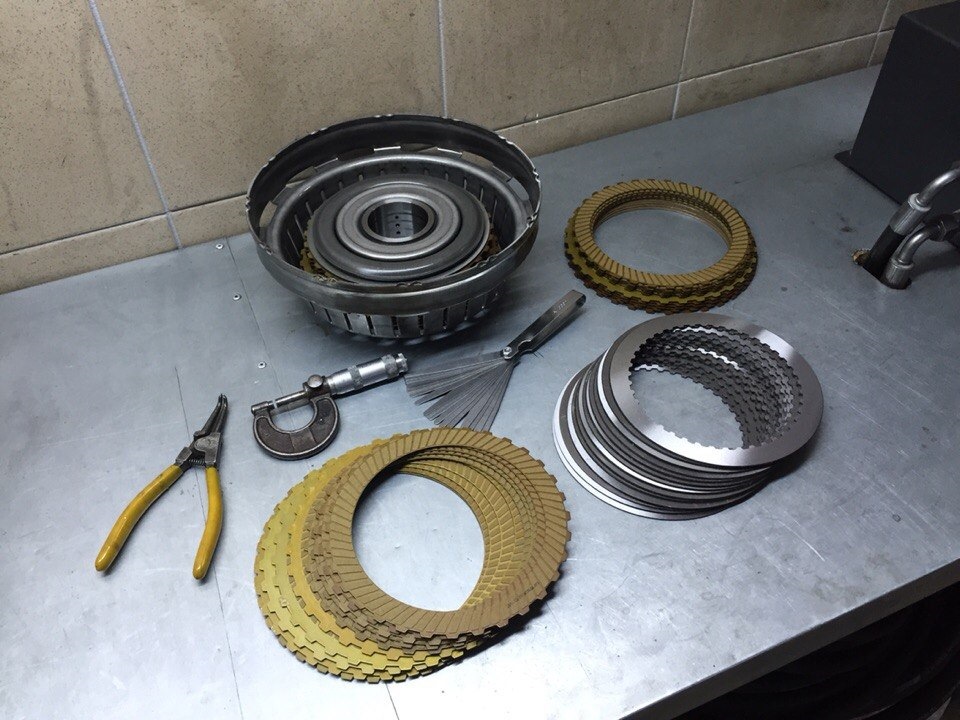

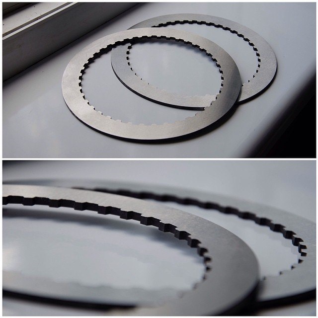

Все обладатели Evo X с преселективной роботизированной КПП «ТC-SST» слышали о ненадежности муфты сцепления. Вот и я приобрёл свой Эво с убитым сцеплением. Машина дергалась при старте и иногда буксовало сцепление. Так как заводское или тюненые сцепление стоило заоблачных денег, я попытался решить проблему иным способом. Изучив данный вопрос, я понял, что заводское сцепление с трудом справляется со стоковой мощностью. О тюнинг китах начитался разного. Кто хвалил, а кто и матом крыл. Как оказалось, всему виной не понимание людей, которые устанавливают данные киты и не очень качественный материал, а точнее сырец, используемый тюнинг компаниями. Большинство людей, матерящихся на SSP или Dodson, не попадали в допустимые зазоры и, как правило, сцепление буксовало. А не качественный материал и повышенная температура за счет проскальзывания быстро прибивали новое сцепление. По чему же это происходило ? Да потому, что по мере эксплуатации изнашиваются не только сами диски сцепления ( фрикционы и межфрикционы ), а и ступица сцепления и прижимные пластины с поршнями.

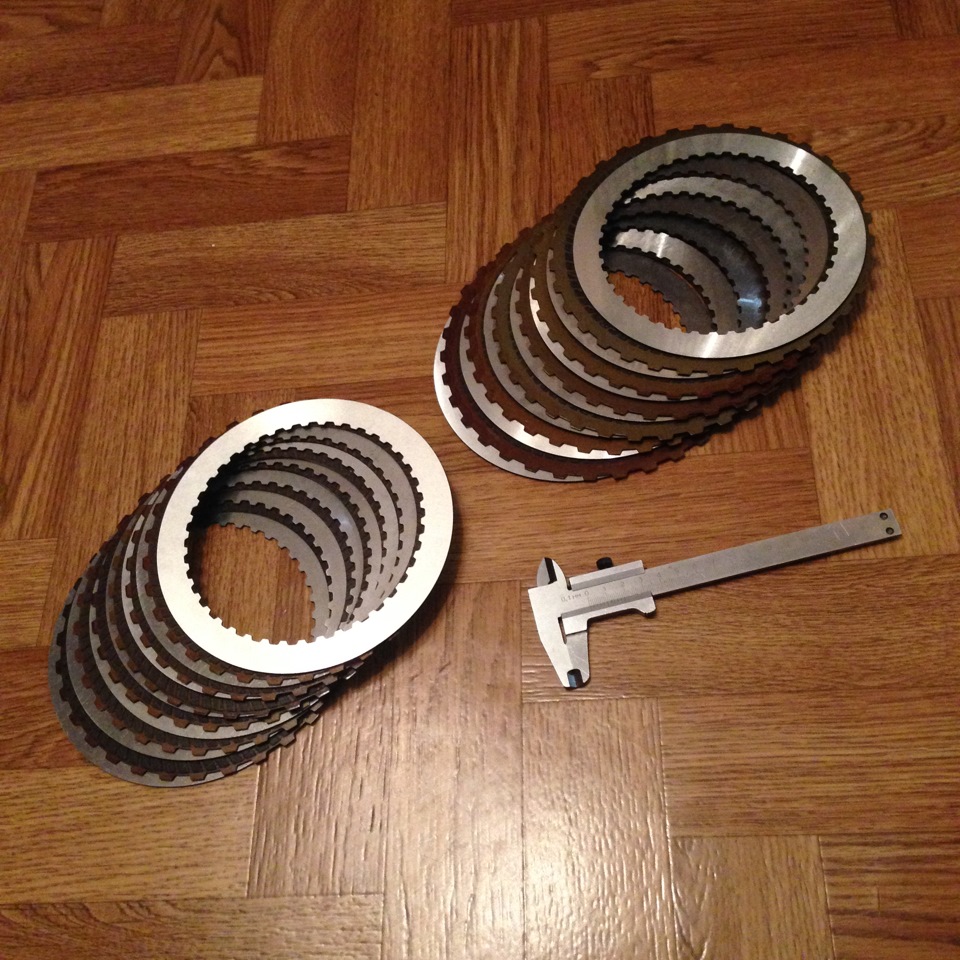

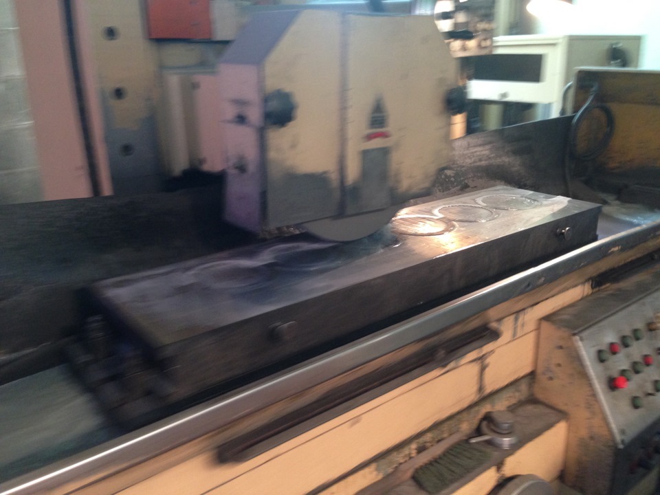

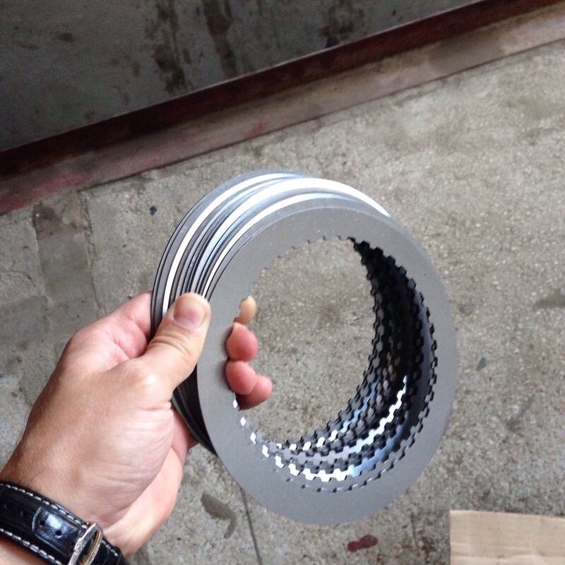

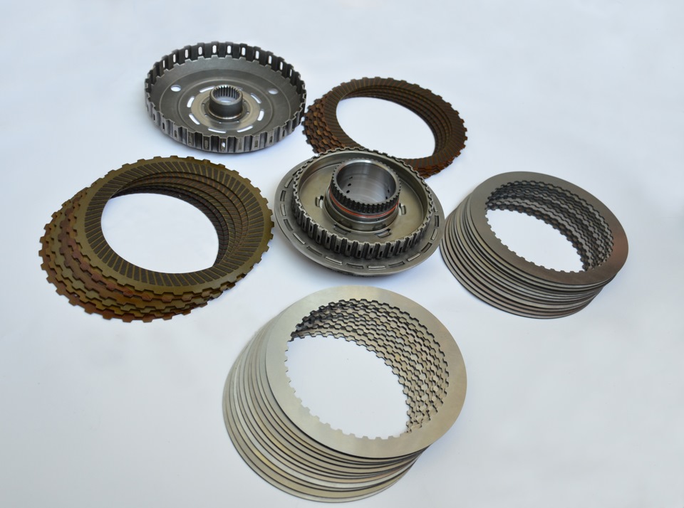

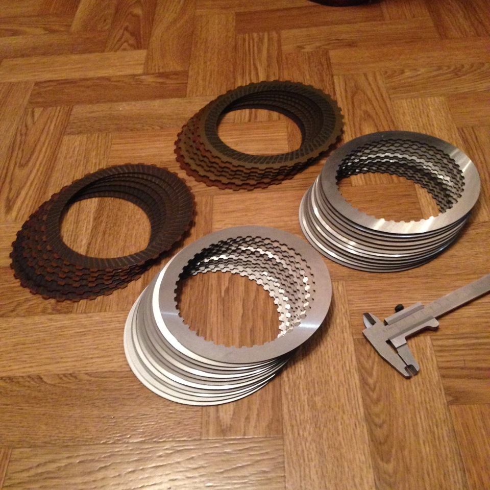

Поэтому покупать готовые киты не вариант. Я изготовил диски из более прочной марки стали, которая по всем учебникам наиболее подходила для фрикционных сцеплений и повышенных температур.

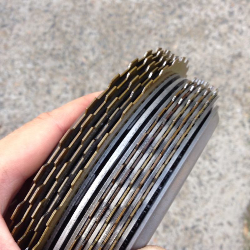

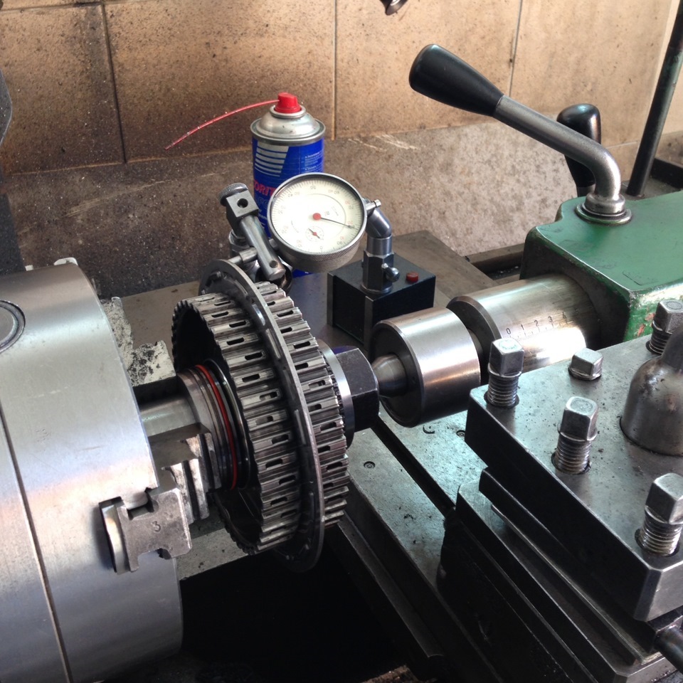

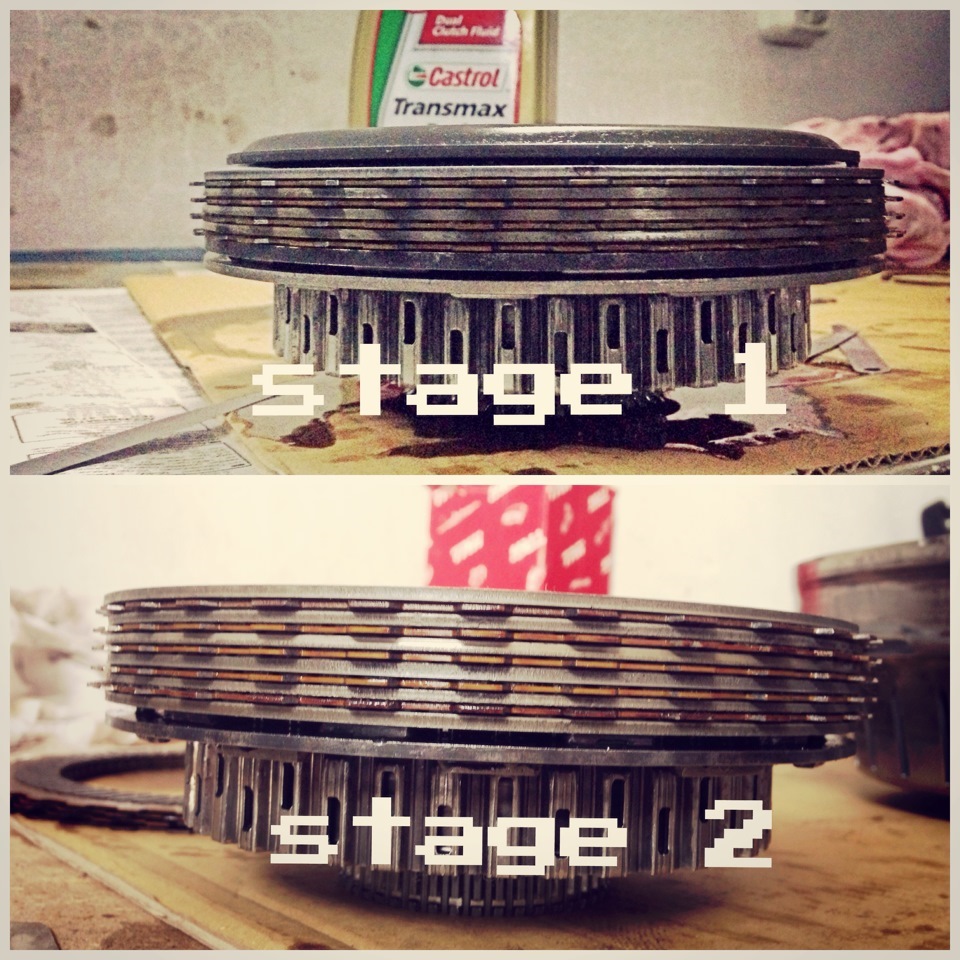

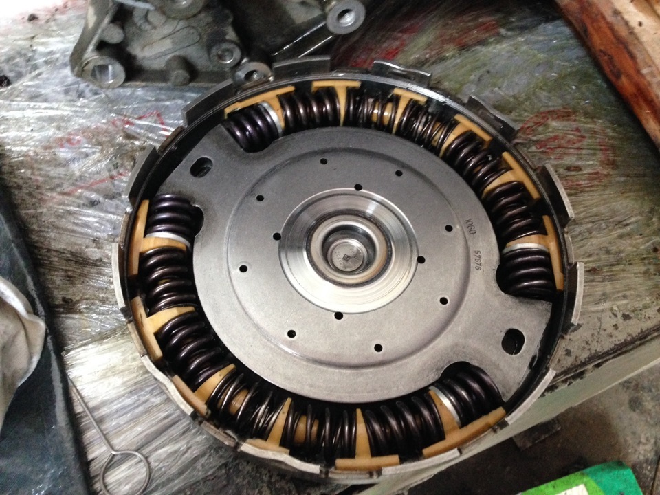

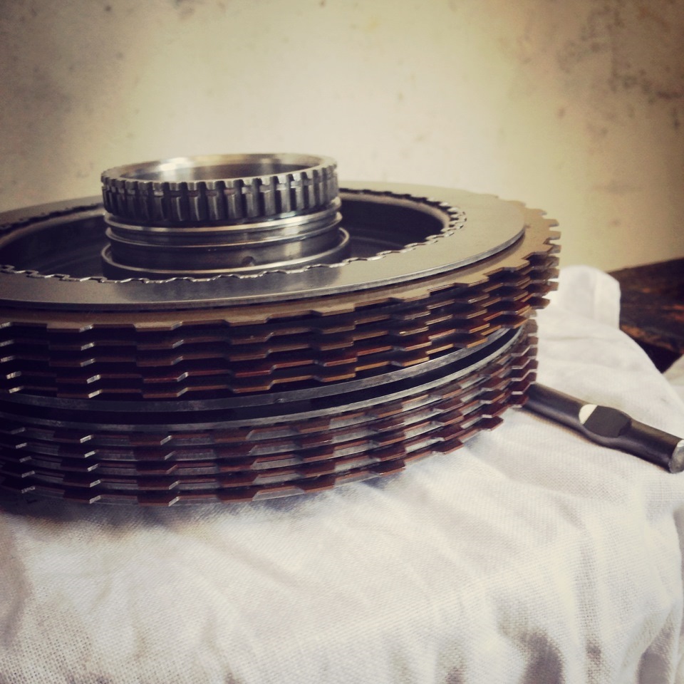

Первый мой опыт прошел удачно и машина перестала дергаться на старте и сцепление больше не буксовало в ходу. И даже после поднятия мощности с 295 л.с. и 366 н.м. до 418 сил и 560 н.м. сцепление не буксовало и хорошо переносило всяческие издевательства. Спустя полгода ко мне обратился знакомый с буксующим сцеплением на RallyArt. Я решил поэкспериментировать и сделать еще более цепкое и надежное сцепление. Немного доработал ступицу сцепления, я установил так называемый Stage 2 где вместо 18 дисков (8 фрикционов и 10 межфрикционов) установлено 22 диска (10 фрикционов и 12 межфрикционов).
Так же я поднял давление масла в контуре пакетов сцепления для более сильного сжимания пакета. Помимо сцепления и поднятия давления я устранил еще одну проблему, а именно хруст кпп при заводе на холодную.
Результат оправдал все ожидания, лаг при старте стал значительно меньше и более уверенный разгон. После этого я решил установить и себе Stage 2, хотя и Stage 1 не буксовало и держало издевательство на драгах и тайм атаках. Но, как говорится, лучше иметь больший запас прочности и спать спокойно.

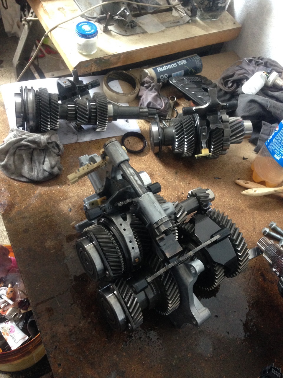

Сам механизм КПП очень надежный, слабым звеном оказалась муфта сцепления. Но это мы устранили! Не давайте обслуживать SST некомпетентным людям, в 80% случаях ее ломают кривые руки и недалекие умы.
Не забываем ставить Рекомендую

А какие марки стали подходят для изготовления ведомых дисков?

а диски сцепления стоковые?
Ты имеешь ввиду фрикционы ?
да
Фрикциона фирмы Exedy
Спасибо!
За что ?
За просто так:)))
И вопрос, за сколько комплект обойдется?
В личке напиши
samzilla
Появились новые диски по спец заказу с добавлением керамики. Коэффициент трения 1.2 по сравнению с Exedy

Дим, где такое оборудование находится? Заря?
Нет

Занятное чтиво! Вопрос. Как ты поднял давление масла в контуре пакетов сцепления? Где брал исходник (металл) для изготовления прижимных пластин?
Про давление написал выше. Брал листовой метал, обрабатывал и закалял.

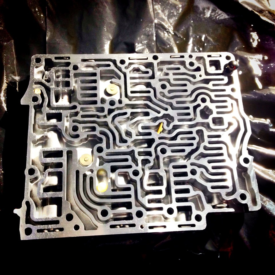

По вилкам написал чуть выше в коментах. Причем тут стоковое сцепление и идеальные зазоры ? ))) коробка сама варьирует давления. На сток коробках я видел значения от 9 до 17 кг. Все зависит от мощности и слипов. Если мозг видит проскальзывание, то он поднимает давление до прекращения проскальзования. Инженеры Гэтрага сделали это специально, что бы сохранить плавность в режимах нормал и спорт. Но физически давление ограничено определенными рамками. Я механически поднял давление и программно обманул мозги и заставил сразу подавать максимальное давление и сократил лаг подачи.
Все круто, но ничего нового, Вадим все сделал то же самое 3 года назад, я жду запись про вилки и есть еще у 10 одно слабое место, родные фильтры не справляются с проблемой загрязнения солиноидов, они залипают продуктами горения масла, вот про это жду запись, да и еще у пары людей с вилками бяда)
Сделал, молодец. Но вопрос сделал ли ;)
Загрязнение солиноидов, актуальная проблема. Нужно чаще менять фильтра и ставить дополнительные магниты. Ну и профилактика гидроблока, через каждые 30000-40000 пробега. У вилок существуют 3 основные проблемы:
1- надломанная или сломанная направляющая
2- изношенные поршни переключения
3- отломанный или покрытый стружкой магнит
