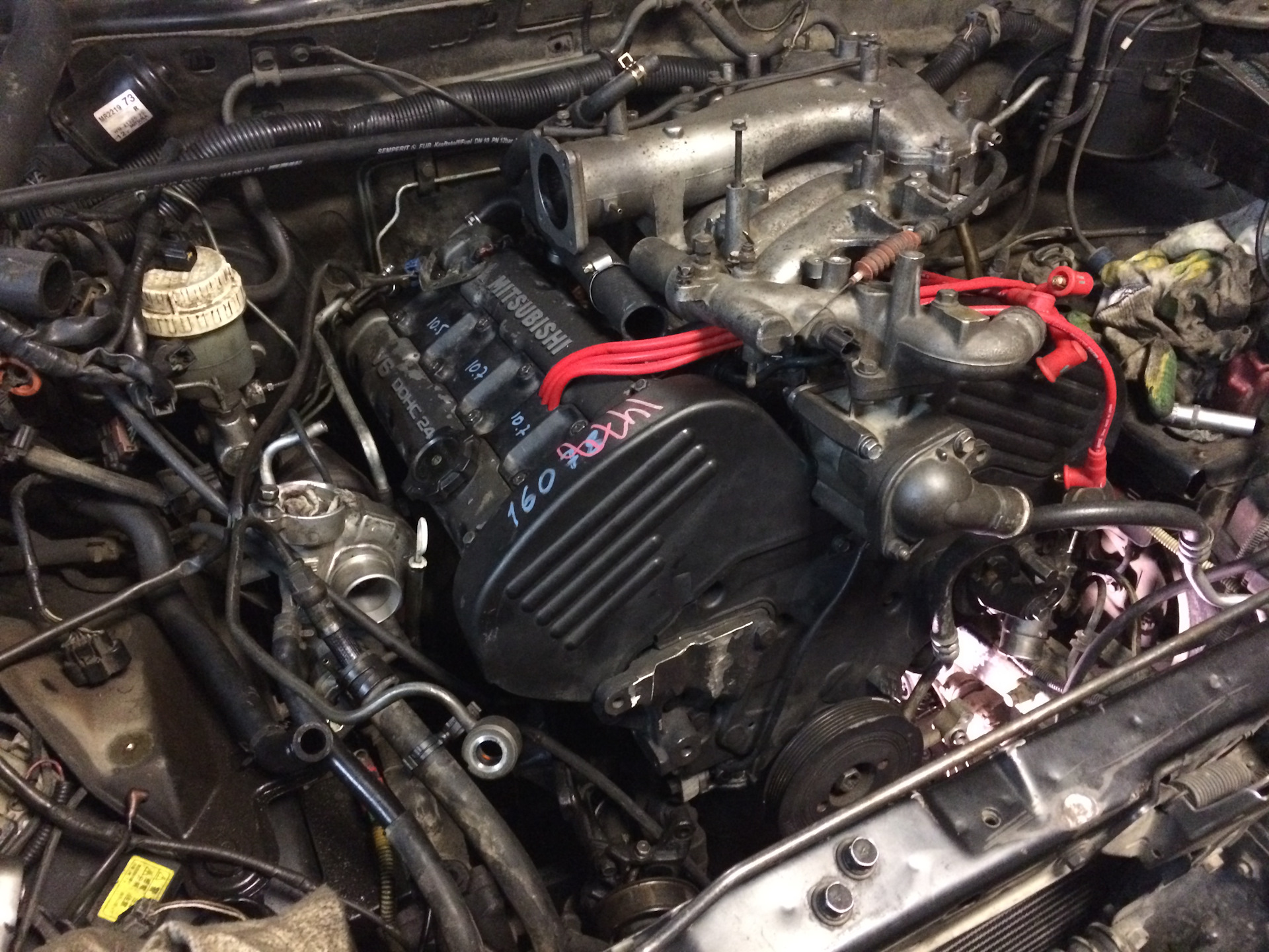

Всем привет. Не буду писать о свои бывших авто, как это все делают. Начну сразу о своём челике. Давно хотел себе эту машину, и как только приобрёл сразу пришла мысль воткнуть в него 6g72tt от gto. Дерзкий вид, а мощности не хватает, так как обычная трёха слабовата. Хотя конечно каждому своё. В управлении челик показал себя отлично, очень даже манёвренный. Чувствуешь себя не на джипе а на каком нибудь gtr. Салон тоже комфортный, кожа рожа все дела)). И вот настал момент когда я заказал мотор от gto 6g72tt. Ждал я его две недели. Вы представляете две недели на изжоге))). Так как я с Камчатки, а сюда его доставить со Владика можно только параходом ну или самалётом. И вот настал тот момент когда надо было ехать его получать в транспортной компании. Кода я его забра то был приятно удевлён когда увидел что мозги от него пришли чипованные фирмой Mine's . Двигатель я заказывал первой комплектации со всеми пайпами, колерами, косой, расходомером и мозгами. И вот пришло время его установки, и сразу первая штанга. Дело в том что на gto мотор стоит по перёк машины, не так как на челике . И от туда вылазят первые проблемы. Система охлаждения: термостат, патрубки на радиатор выходят в сторону коробки и соответственно начинают упираться в кузов в сторону салона. Пришлось переделывать из за этого полностью систему охлаждения и вывода на радиатор. Донором стал старый мотор). Правда с него не шибко то что подходит. Поэтому пришлось кое что изготавливать самому. Так как сделать правильную циркуляцию антифриза в двигателе не так уж и просто. Но решаемо. И вот дело дошло всё же до установки. И тут опять штанга. Турбы упираются, одна в рулевую колонку, вторая в площадку под Аккумулятор. Пришлось их снять. После того как мотор был на месте и стоял на подушках и прикручен к коробке я долго думал как быть с турбами. И вот меня посетила муза)). Я выхлопные коллектора вместе с турбами меняю места и у меня всё удаётся они становятся по своим местам как там и росли)). Нооо теперь проблема в другом, левая турбина мешает, и гидрач установить просто не возможно. Всё же пришлось переварить коллектор и переместить турбину глубже. Генератор тоже просто не хотел вылазить пришлось кое где кое чего подпилить и подточить))) Кондей просто туда не лезет, было решено сразу его выкинуть, но с него нужен шкив. Его немного подтачиваешь и он как родной одевается на один из натяжных роликов. Только надо его точечно прихватить сваркой чтоб не отвалился. Колхоз конечно, но эффективно. Да, и ещё чуть не забыл, всасывающий коллектор тоже смотрит в сторону салона и упирается, и если не хотите делать дырку в салон и портить кузов, совет поставить от старого мотора, встаёт как родной. Правда у меня всё ещё только в процессе и его не заводил, так как осталось сростить косу, сделать выхлоп, поставить кулера, ну и радиатор, бампер и тд. Думаю что на этой неделе уже буду испытывать). Конечно потом поделюсь своими впечатлениями и фотоотчётом!
начинаю потихоньку собирать)

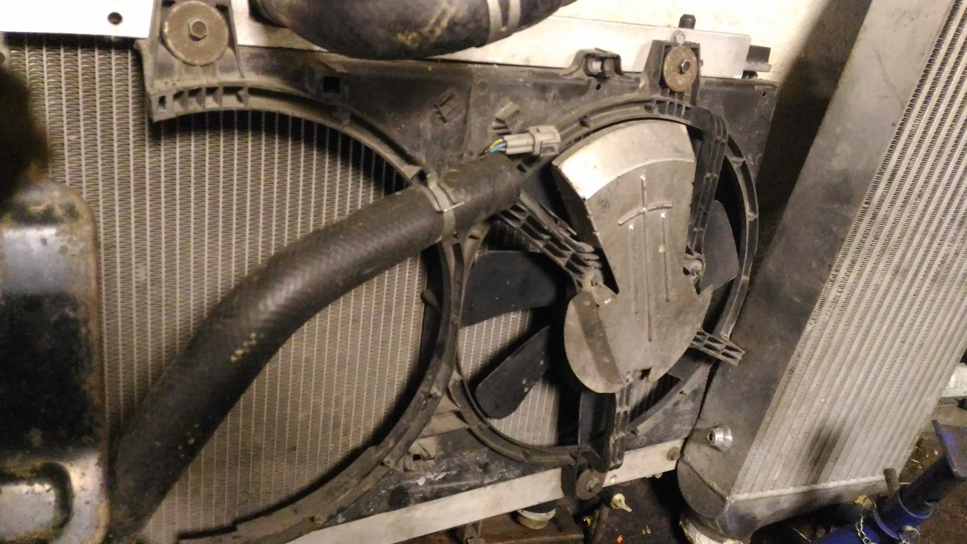

Я поставил электро вентилятор, через датчик. Он включается автоматически

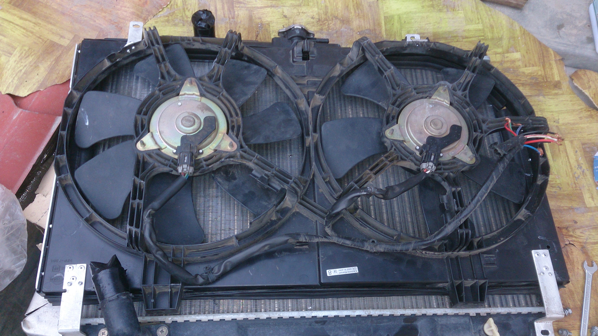

А от чего вентилятор? И куда врезал датчик? И отчего датчик взял какой он температуры?
Вентилятор в месте с диффузором мне отдалили от ниссан авенир. Там их два стоит. Один пришлось отрезать, так как диффузор сантиметров на 5 шире. Сделал алюминиевые переходники для крепления вентилятора и поставил. Где-то читал что от нивы шевроле ставят, но у них один минус, шумноватые. А датчик родной от гто одноконтактный поставил, переходник купил на патрубок радиатора и всё
Ну я почти темже путем иду от ниссан тока максимы спарку взял но я их оба буду ставить первую вторую скорость хочу мутить а вот с датчиком раздумье есть ваг но он 95 и 105 есть ещё идея замутить чтобы управления с регулировкой температуры да и думаю вверх врезать или вниз ставить датчик задолбала эта муфта уже меня Поэтому так интересуюсь)
Очень похожи вентиляторы. Я тоже хотел оба ставить, но у меня не влез полностью диффузор из за того что пайпы на кулера близко проходят. Хотя щас бы наверное целиком влез, так как буду большой фронт ставить и пайпы по другому пойдут. Узнавал куда лучше датчик ставить, мне посоветовали на нижний патрубок. Потому как верхний сильнее греется и вентилятор буде надо и не надо включатся
Единственный как-бы минус их это мудреная схема включения второй скорости а так вроде неплоха дуют Насчёт низа и как не сильно греется я имею ввиду не кипит в пробках? Чета я очкую в низ ставить с нашей жарой и летними пробкам кондиционером думаю низ поздно будет
Летом не кипел, стрелка выше уровня не поднималась. Конечно у нас такой жары не бывает, но бывают очень тёплые денёчки. Я его сделал чтоб сразу на всю катушку врубался. Хотя с другой стороны может и правда в верхний патрубок перекинуть проставку с датчиком🤔. Пусть лучше вентиль чаше врубается чем бошки подогреваться будут. Тем более на турбо моторе. Я вообще хочу себе алюминиевый радиатор с AJS заказать с увеличенным объемом жидкости.

А я вот так заколхозил))
Вентиляторы у нас походу одинаковые осталось тока решить низ или верх логика говорит верх все датчики считывающие температуру там стоят летом они мне даже 105 иногда показывают по перевалам а так везде на радиаторах внизу стоят или внизу но ставить чтота с програмируемой температурой
