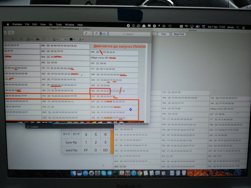

Напомню, что мы удачно подключились к CAN-шине моего кашкая и начали собирать данные для реверс-инжиниринга штатной приборки.
Что пока нашел в CAN:
— статус всех фар
— статус полного привода (2WD/Auto/4WD-lock)
— датчик открытия дверей
— датчик центрального замка
— управление дворником
— положение педали газа
— обороты мотора, с учетом в каком положении сейчас ключ (ACC, Зажигание, Стартер)
— положение вариатора (P/R/N/D), тип-проник при этом аналогово идет в приборку
— статус включенности климата (вкл/выкл)
— питание заднего хода (либо статус камеры заднего вида, еще не понял)
— intelli-key (зеленый ключик)
Что еще не нашел в CAN (и буду благодарен подсказке):
— скорость авто (вообще через спец. датчик холла определяется, но в CAN однозначно есть, просто еще не нашел)
— температура ОЖ. Медитативно ищу в клетах на прогретой тачке значения от 70 до 90С (46 — 5A в hex)
— температура CVT — хочется всегда ее выводить в новой приборке рядом с ОЖ, ибо она всегда отстает по нагреву от мотора и ОЖ, а за ней нужно следить, чтобы слишком рано с утра зимой не наваливать, да и в пробках летом мониторить)

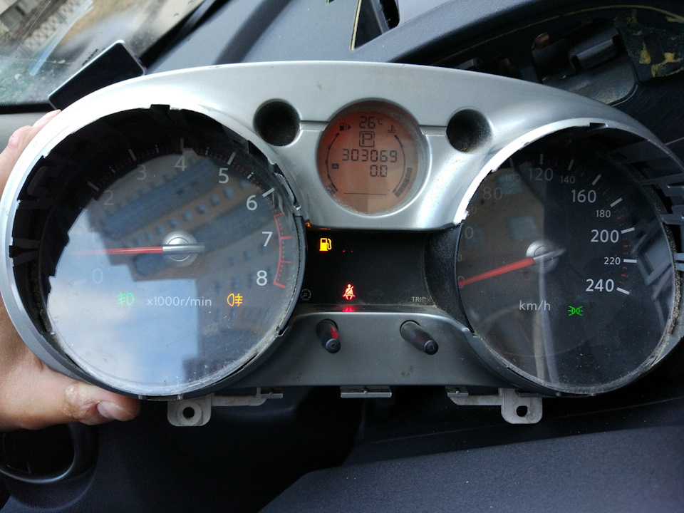

Этого пока хватает. Для того, чтобы новая приборка не вызывала ошибку U1000, да и вела себя штатно (чтобы мы не теряли в функционале и безопасности), к концу недели, надеюсь, будет изготовлен имитатор ЭБУ для приборки. В т.ч. это позволит при дебоше новой приборки не спускаться на улицу в тачку, а из дома или офиса заниматься разработкой в тепле.

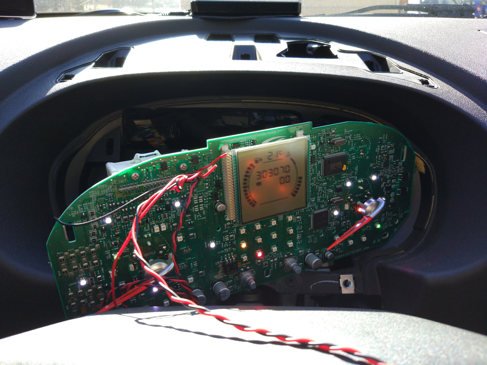

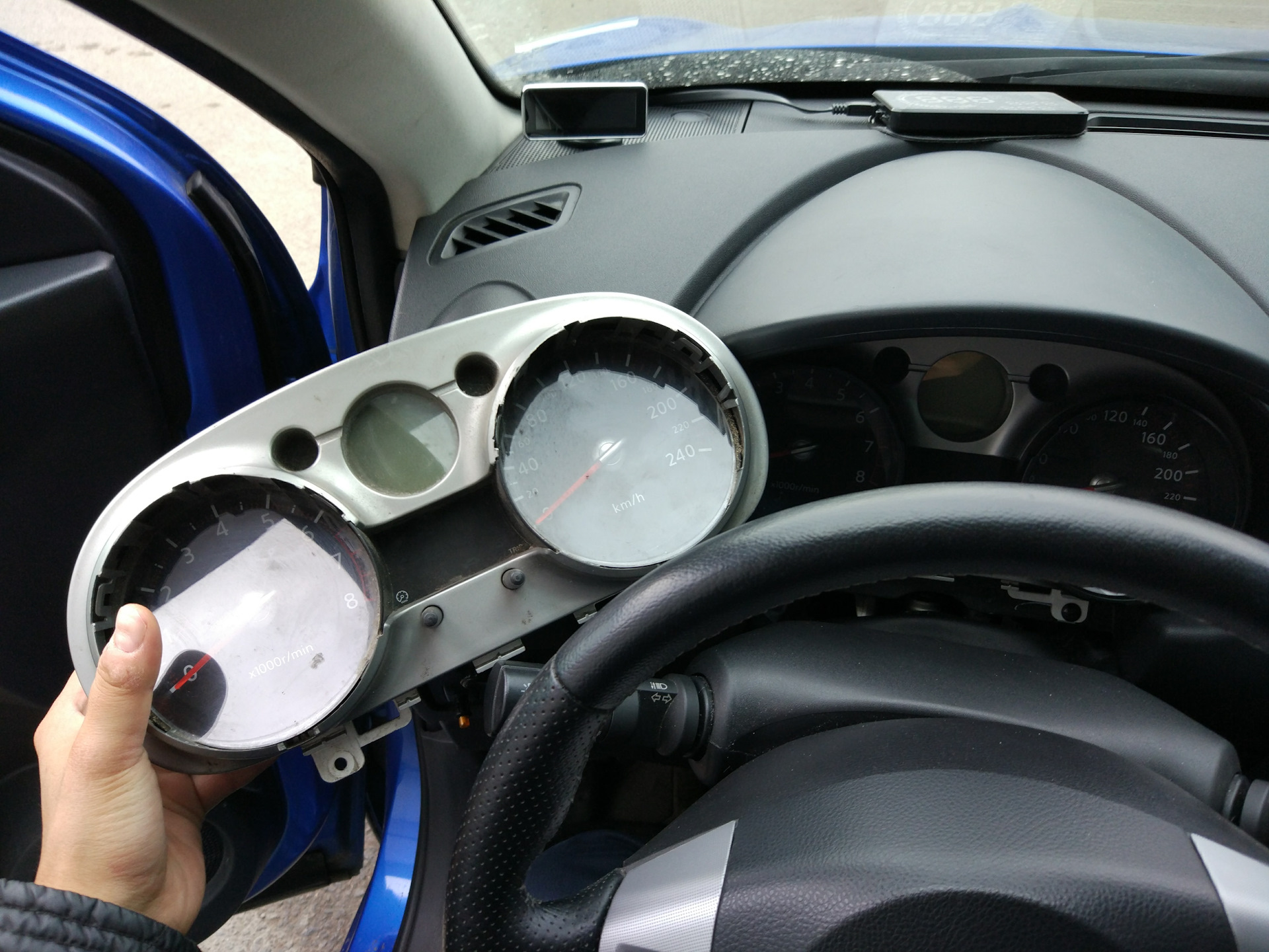

В качестве донора valtersss подарил мне свою приборку от Котярки, но там чего-то не хватало (уже не помню), сгонял в известную сетевую разборку и после моей фразы “я один такой псих куплю такое говно во всей стране” урвал с большой скидкой старую приборку от переднеприводного J10. Приборки для J10 в хорошем состоянии стоят в СПб 3500-4500, я же купил за 1350.

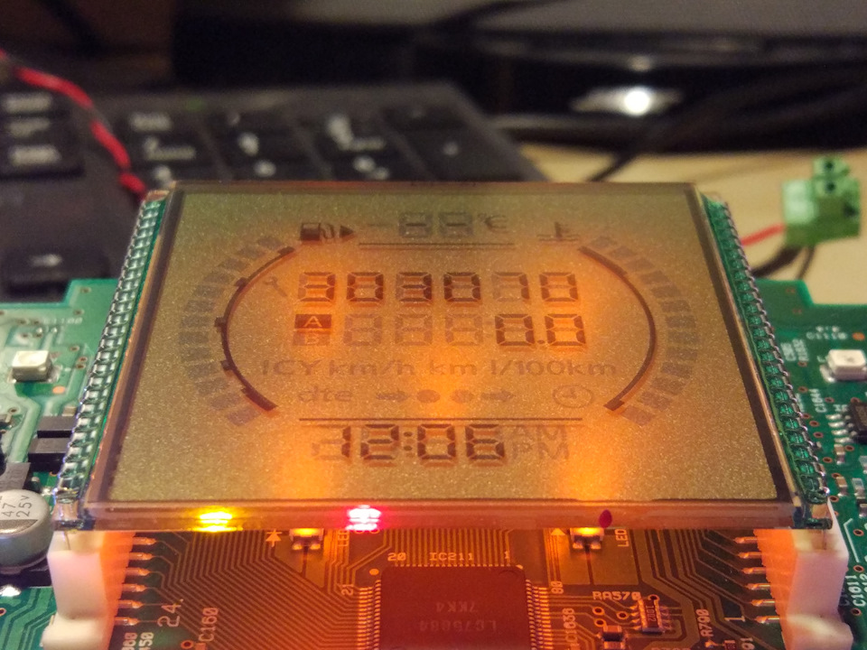

Включая вторую приборку параллельно с первой в питание и в CAN-шину авто, приборка успешно инициализируется, нужные лампочки там гаснут, она даже показывает обороты мотора, статус фар, температуру ОЖ (в сущности, то, что по CAN передается).
Я записал все последовательности кодов, которые проходят в CAN в момент нажимания педали тормоза, затем поворота ключа и последующего запуска мотора. Я хочу их отправлять во вновь включаемую тестовую приборку-донор.
Но у меня проблема: подключая приборку напрямую к своему CAN-шилду, оба не получают друг от друга CAN-команд. Получается, я не “захостил” CAN шину? Знатоки, подскажите, пожалуйста. Есть ли в CAN шине понятие клиент/сервер? Если да, то получается мой шилд и приборка — это клиенты, а ЭБУ-сервер? Тогда как “поднять” CAN-сервер? Отличие в софте или железе?
Также свой CAN распбери-шилд подключил к ардуино-шилду CAN, они тоже друг друга не видят. Я почти уверен, что тут дело в Master/Slave (Server/Client).

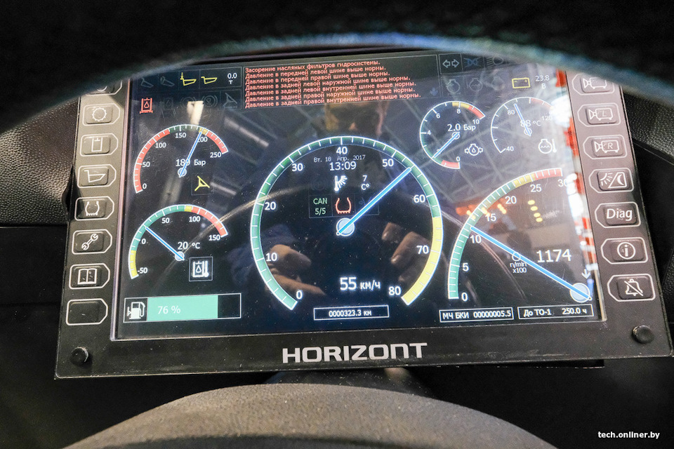

тем временем в РБ Tibo 2017 )))) www.tech.onliner.by/2017/04/18/tibo-2017
круто, спасибо за ссылку. Что такое Horizont? Новый трактор?
Antonioos
статью дважды перелистал, картинки эти не сразу нашел. Вообще здорово, что эта тема как-то живет. То, что я тут пытаюсь делать — это after-market solution. Уже полно решений, Disti, Visteon, Auto.io — но они все OEM — напрямую продают автопроизводителям. Вопрос в том, что такое все-таки Horizont. Если это built-in штука в новый транспорт (тачка, автобус, трактор, не важно), то не интересно.
www.horizont.by/catalog/television/ )))))

выложи лог со своего эбу, куда нибудь на файлообменник… попробую поспрашивать, и сам поискать. Интересная тема.
Ок вечером
materillo
что-то я не выложил лог =) но нашел такие огненные ссылки: github.com/Knio/carhack/b…ster/Cars/Nissan.markdown
тут пиды от Nissan 370Z и они во многом совпадают с Кашкаевскими!
а в логе у тебя случайно нет "22 11 02 04 01"? если есть, то это должна быть скорость автомобиля
Вот загрузил, посмотри:
github.com/aabulkhairov/qashqai-canhack
