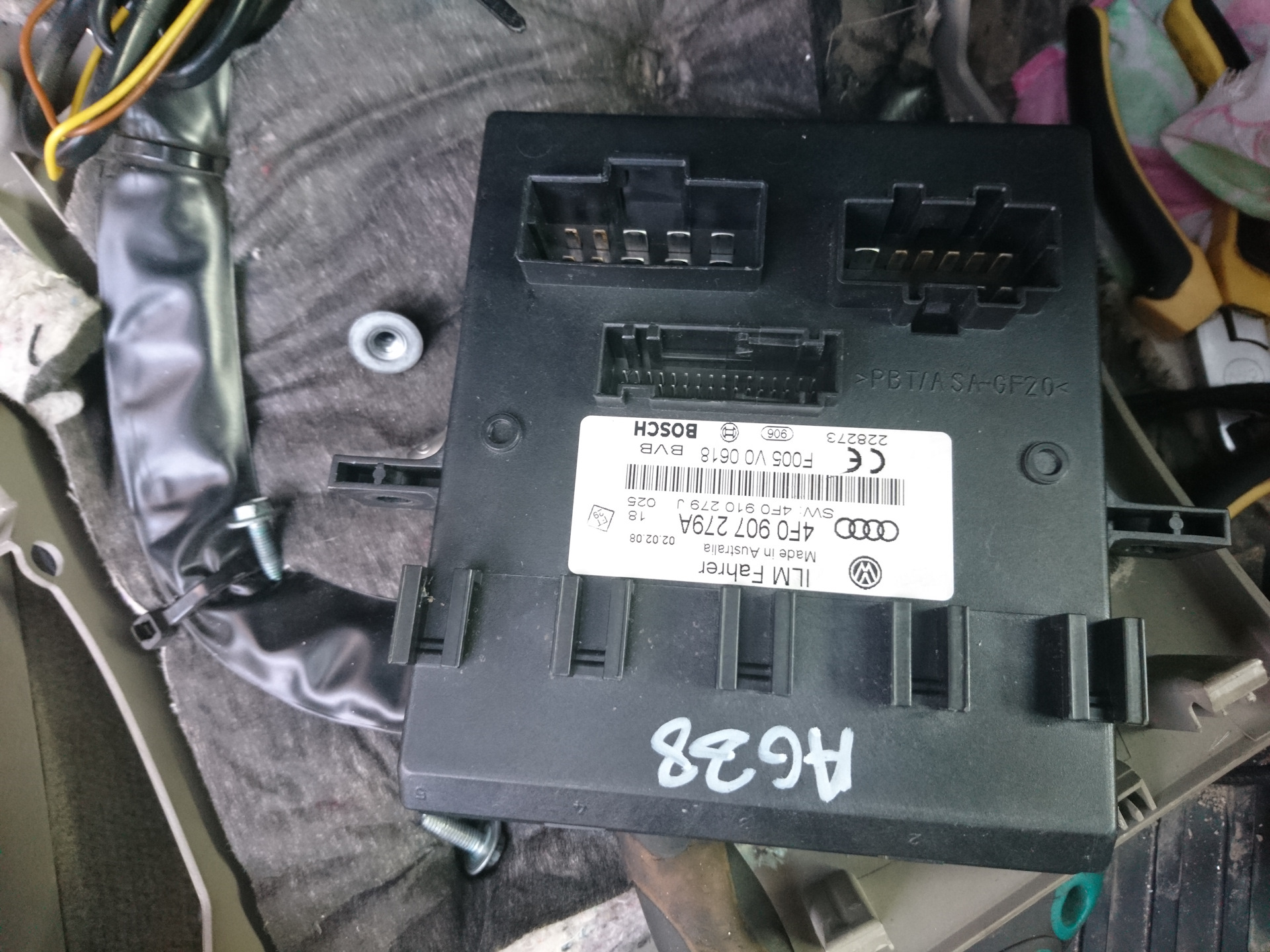

Давно хотел поставить себе данную опцию и шел к ней не спеша. Первым делом был куплен блок центральной электроники 4F0910279J который поддерживает память. И поездка к официалам для снятия защиты компонентов. После замены блока появился один недостаток ( При включенном свете фар, первое нажатие на омыватель стекла включались омыватели фар, почитав понял что так и должно быть)

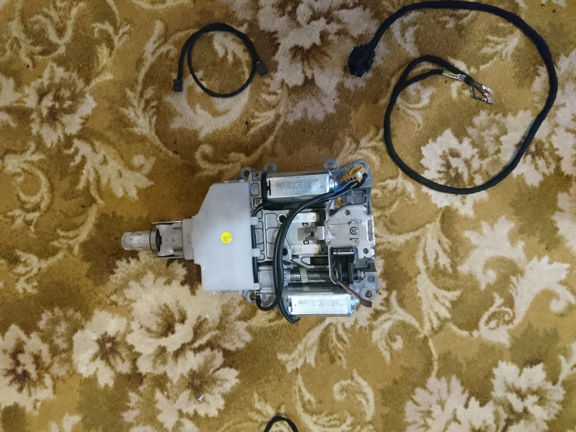

Потихонечку преобретаю все необходимое для установки это разъемы и сама колонка

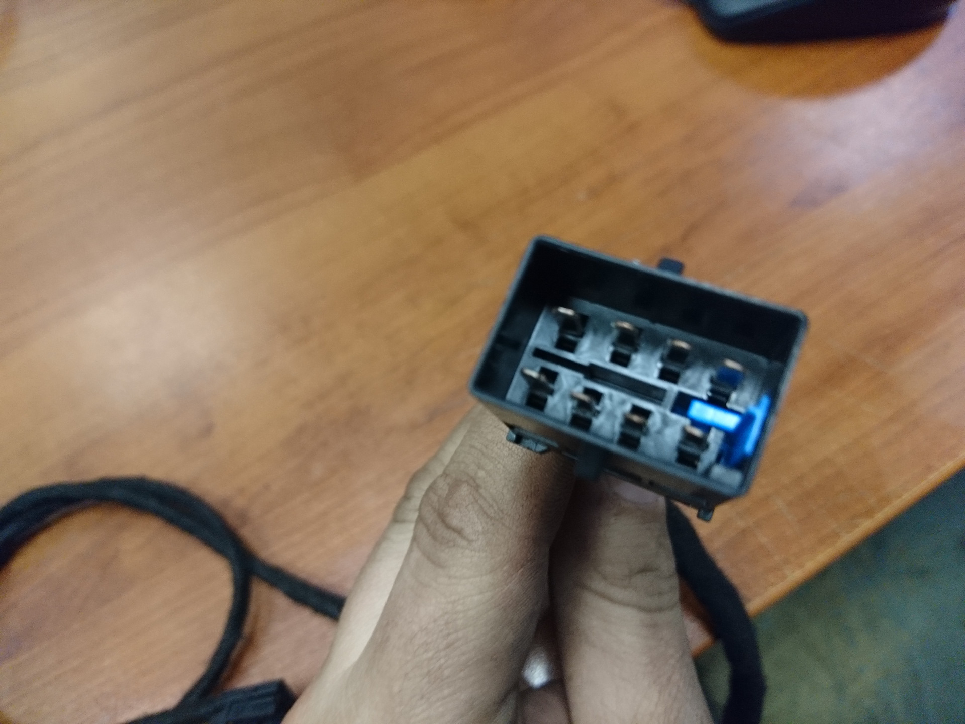

3B0937741 — разъем 8 кон.который идет от фишек моторов колонки до блока центральной электроники
8E0972754 — разъем 4-кон.
8K0973754 — разъем 4-кон.
Разъему от кнопки в блок рулевой электроники. Какай то идет уже с пинами.

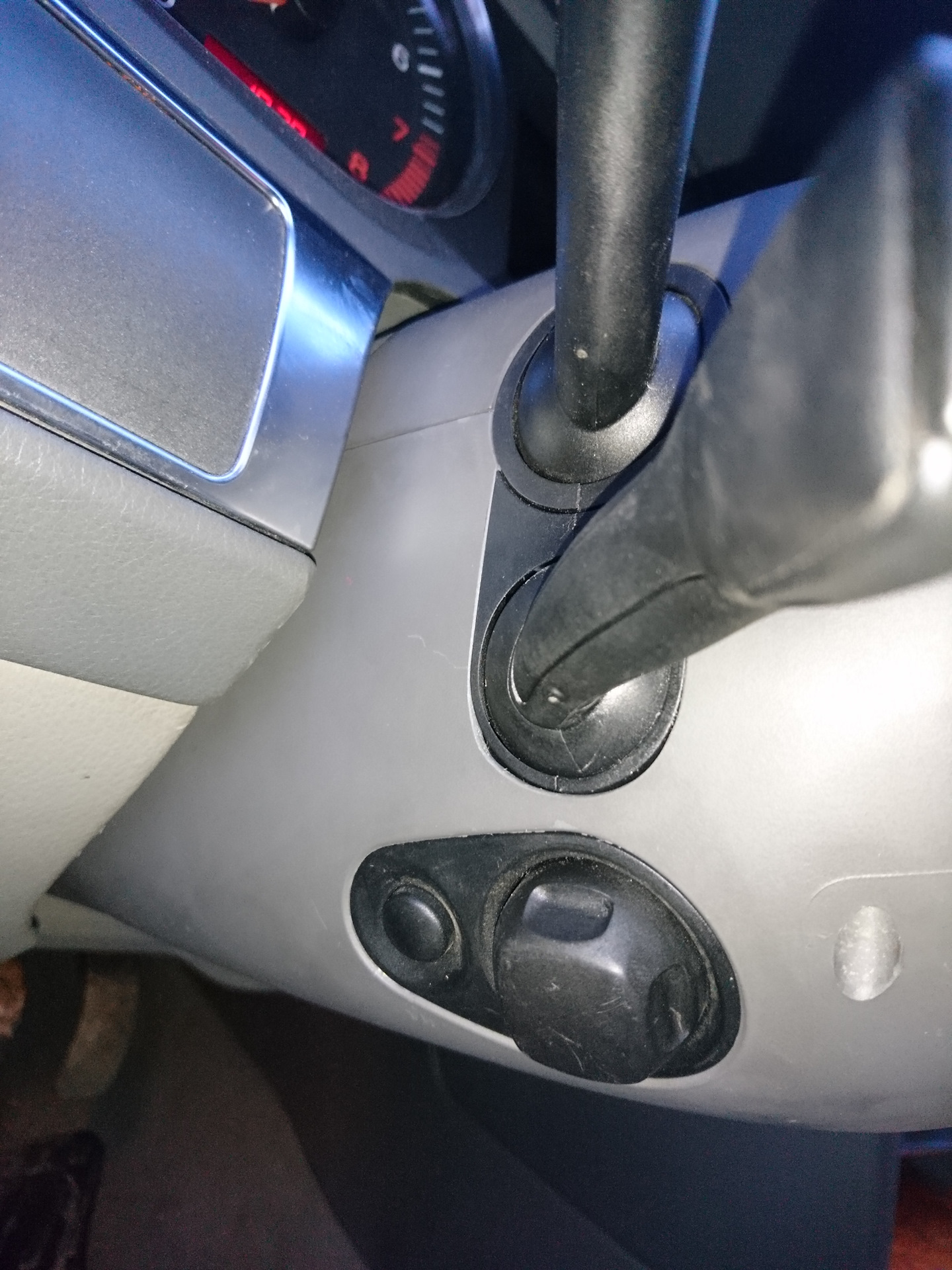

4E0953551 — кнопка регулировки
Плюс пины номера их не сохранил(((
Кожух рулевой колонки нижний под кнопку, нашел без круиза пришлось пилить.

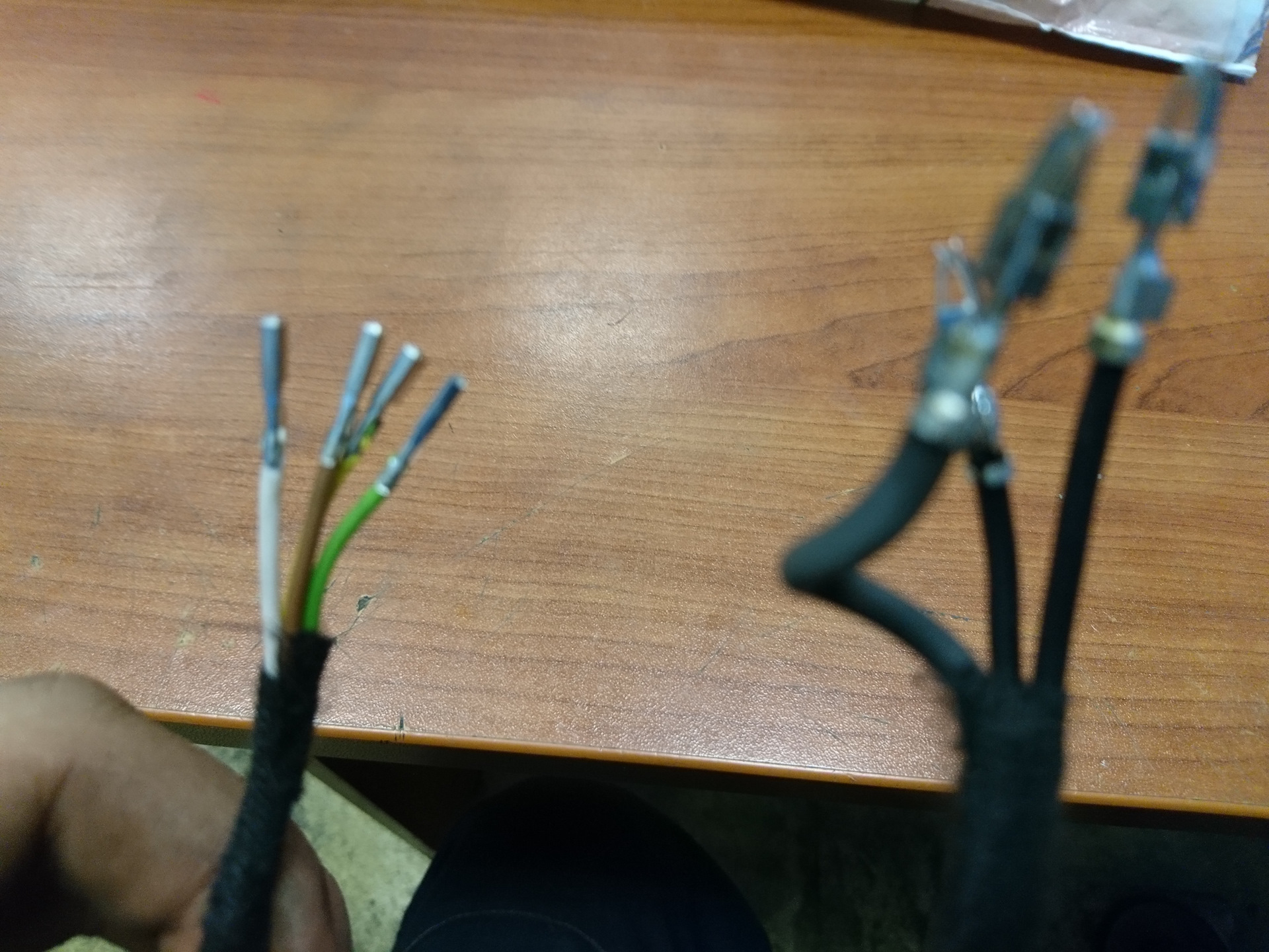

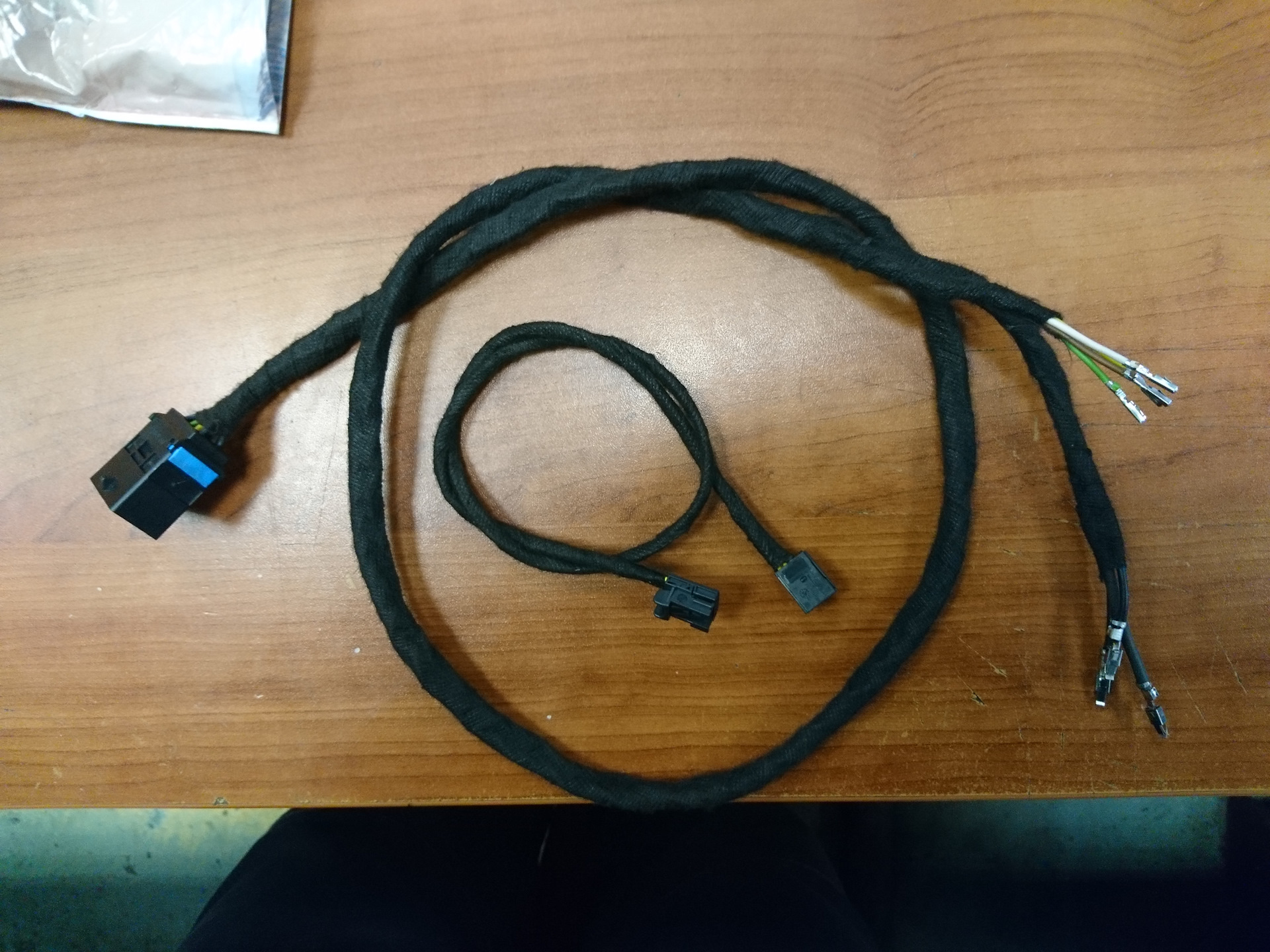

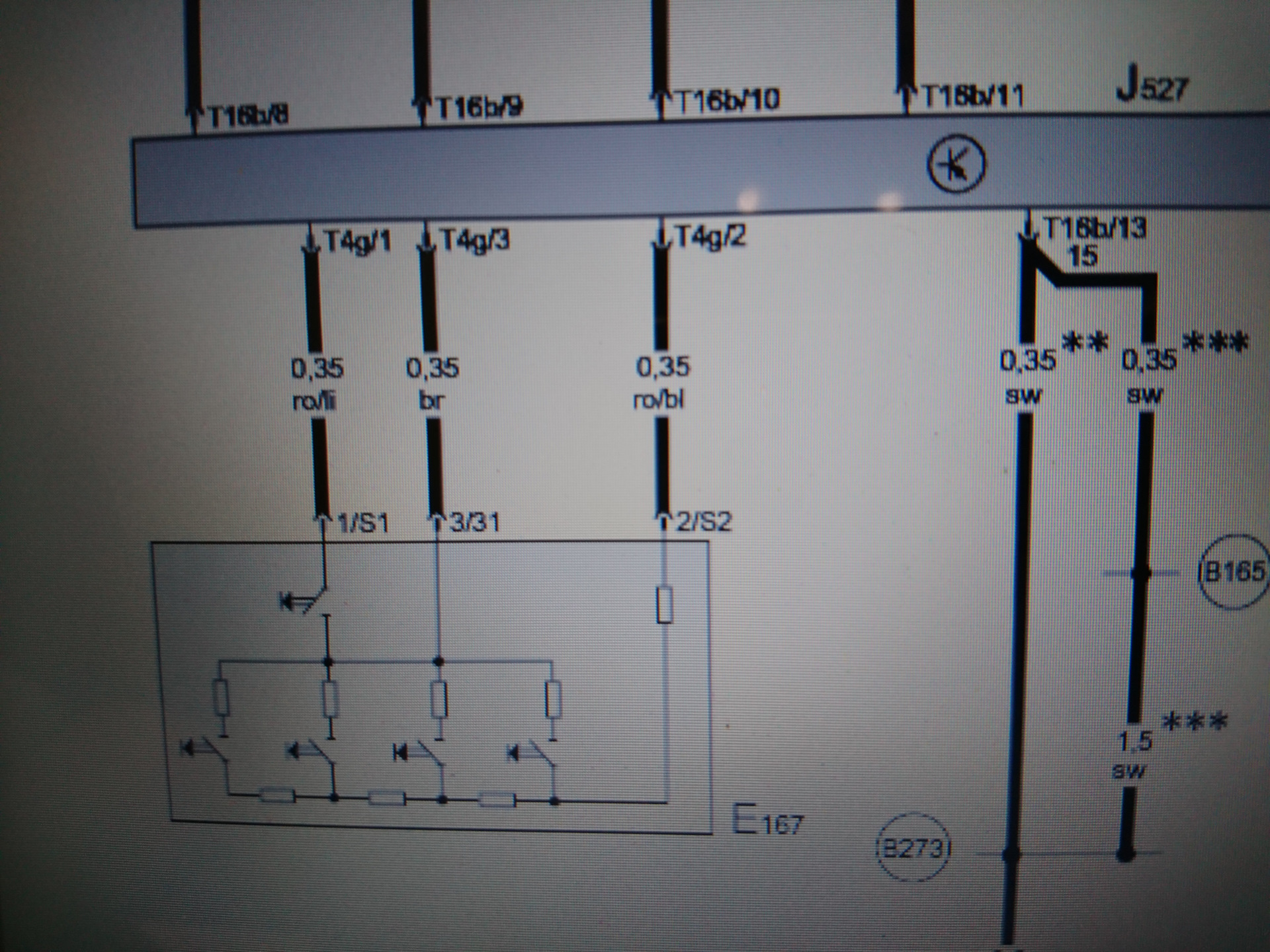

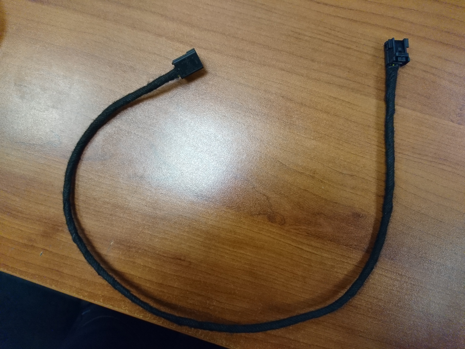

Далее начинаем собирать проводку У 4х контактных разъемов задействовано всего 3 провода вот схема
получаем вот такой результат

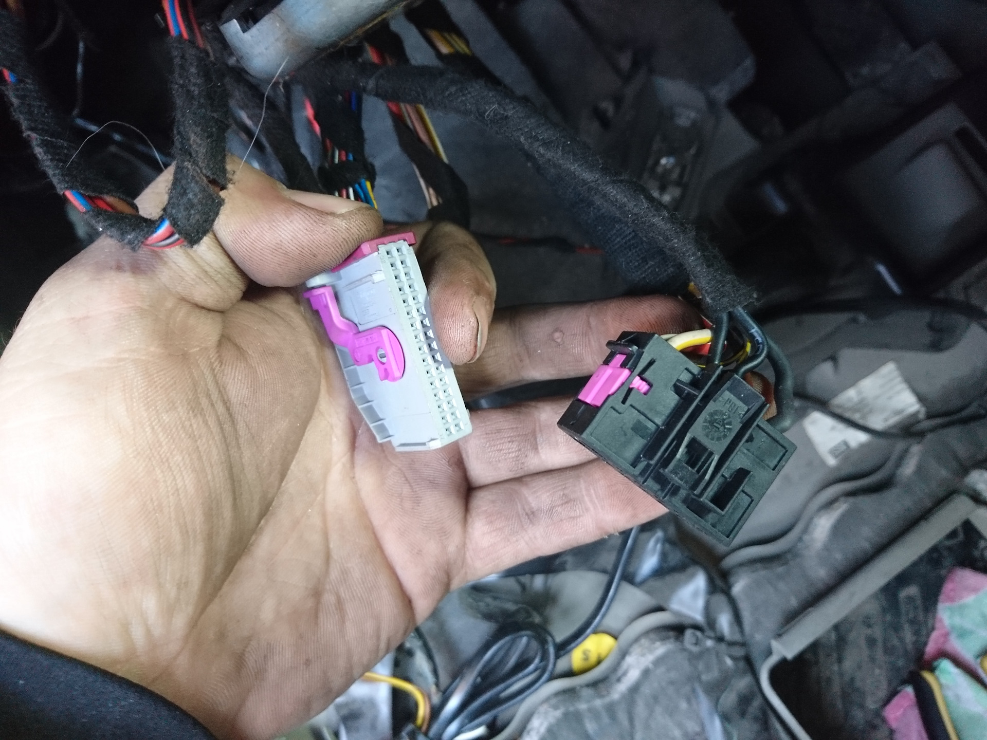

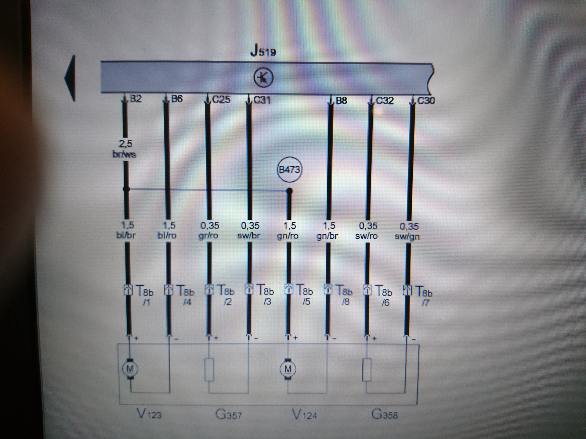

далее собираем 8ми контактный разъем вот по этой схеме
и по ней же подключаем к блоку центральной электроники

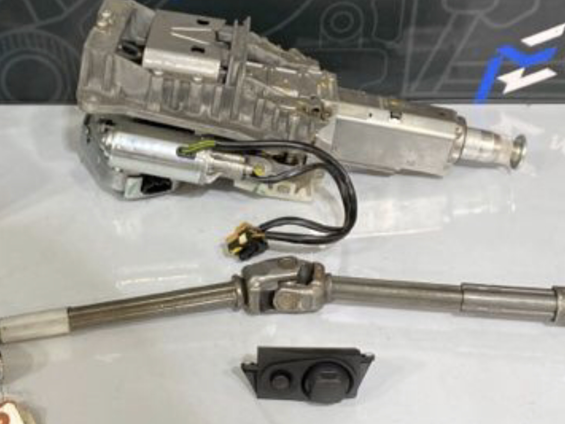

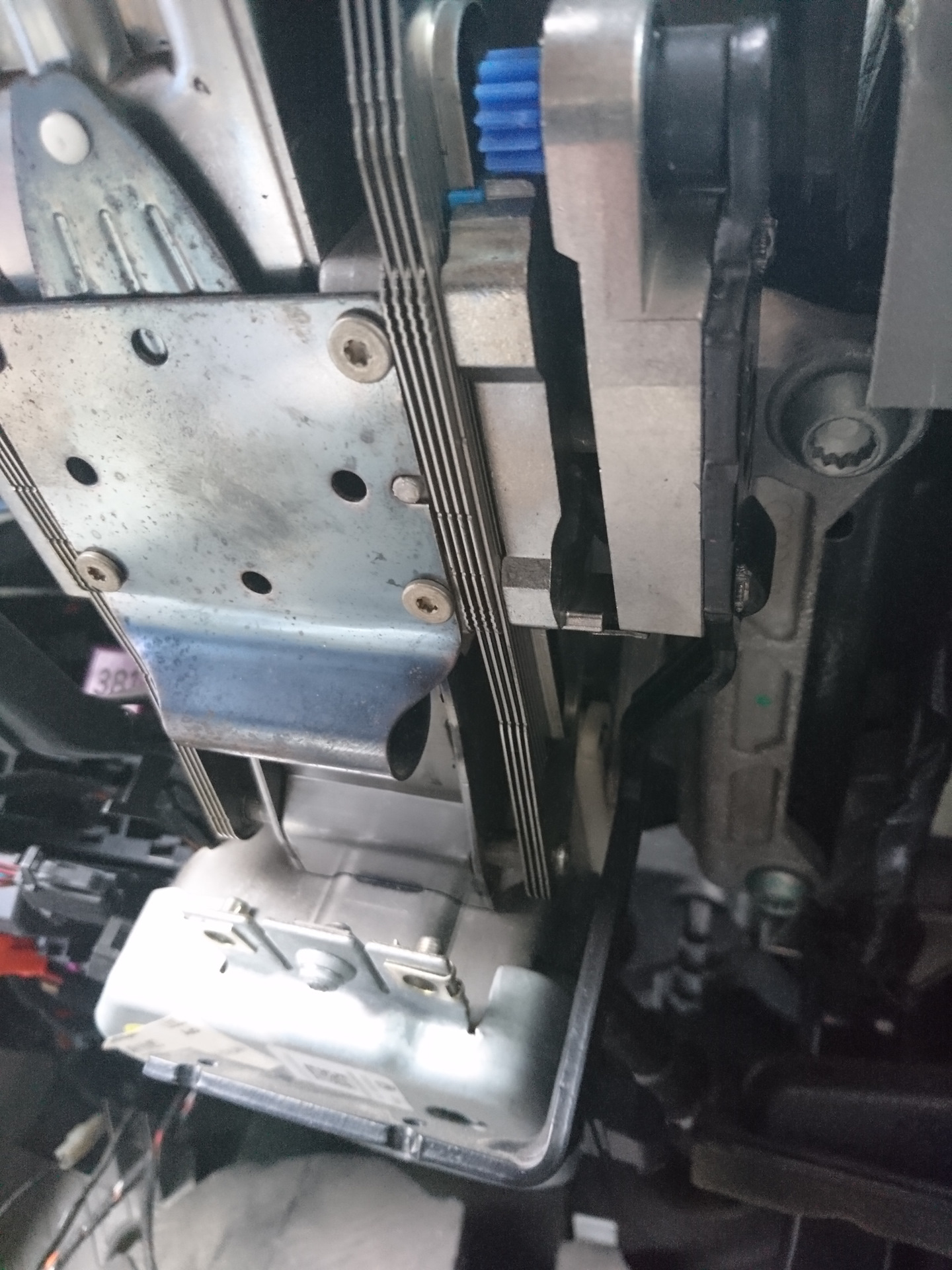

Дальше меняем саму рулевую колонку, тяжелого ничего нет открутить 4 болта крепления

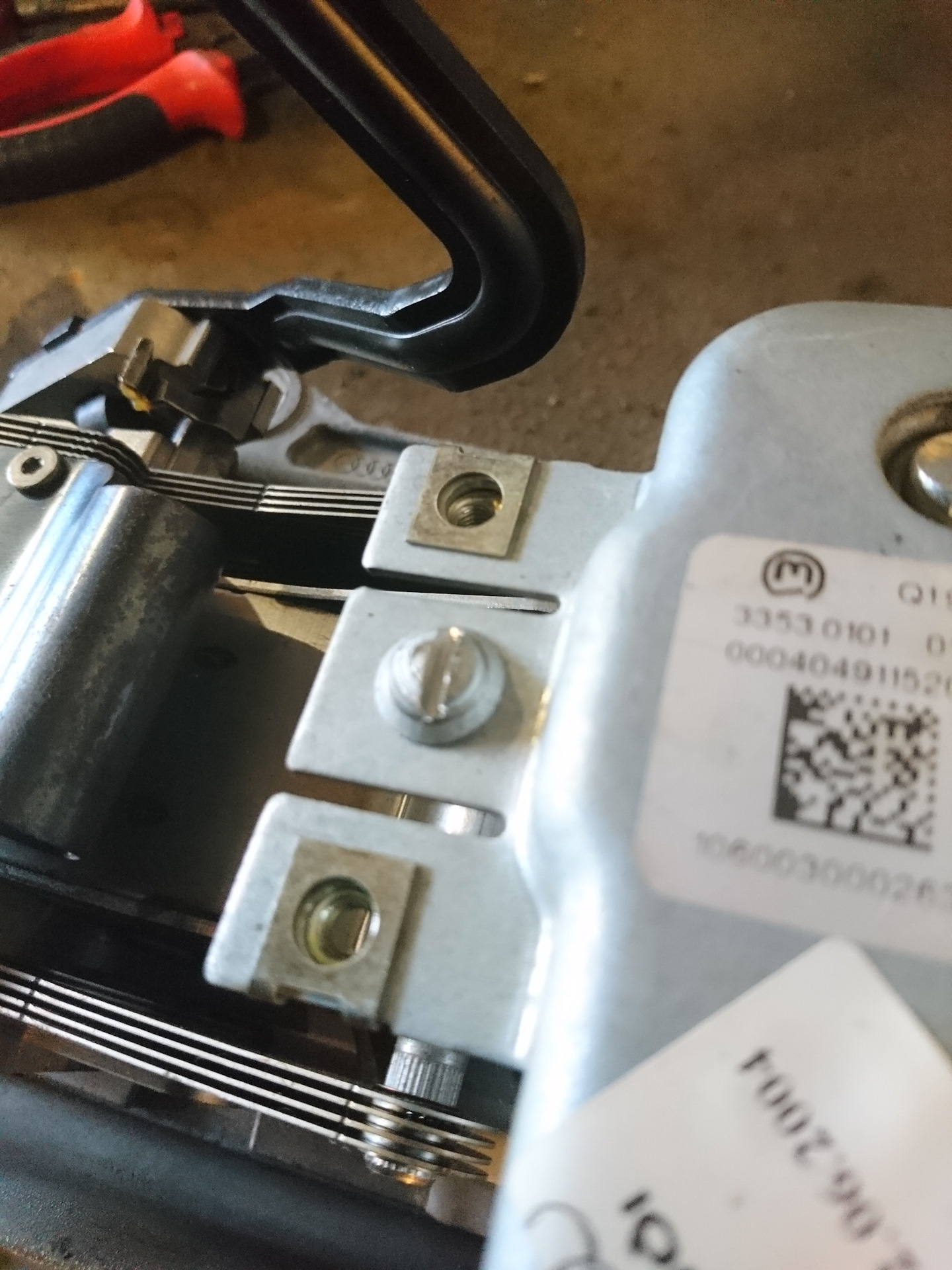

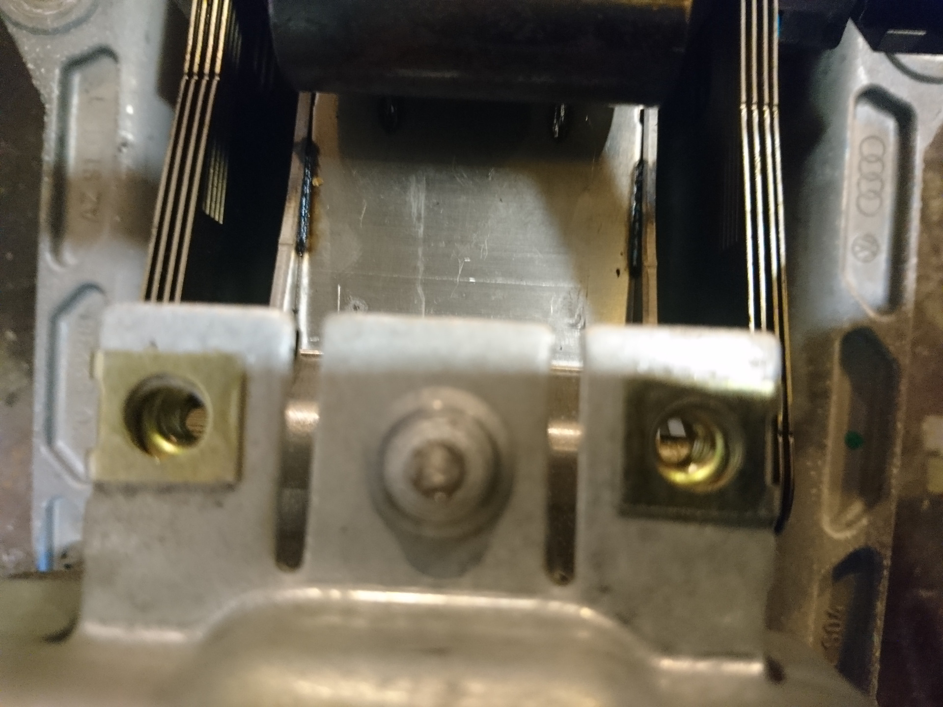

потом нужно сделать распил на болте чтобы снять блокиратор
собираем все назад и подключаем все пины в разъем блока

Наслаждаемся работой данного механизма. Спасибо Витали VAG детали за продажу колонки

А как понять какие провода должны быть толстого сечения, а какие тонкого?
Выше есть схема и там прям в проводе написано сечение

На разблокированом руле скидываю Акб и снимаю. Так?
Акб не обязательно, Фишки от того что будешь переставлять так будет проще выкрутить болт от язычка
Приветствую! заказал себе колонку уже едет. не совсем понятно по перестановке блока блокировки. сложного нет ничего кроме распила?
Привет! Ничего сложного, только свой будешь снимать разблокируй руль и отсоединяй от блокиратора фишки

Привет! Чем пилил?
Привет, Хорошо режется канцелярским ножом потом надфилем доработка.Все по шаблону
Прям ножом? Мягкий металл?
Я подумал про кожух))). А болт обычной маленькой отрезной
