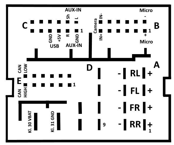

И снова здравствуйте. После установки Discower Media Full все ни как не доходило дело до проверки функции App Connect. Давно был куплен USB разъем под это дело, а так же заказан кабель, нашёл за недорого 1,10 метра от Ауди за номером 8W0035750A на аллегро.
Кабель протянул в подлокотник, но хватило в самый притык, лучше взять 1,5 м ( хотя думаю перенести, неудобно открывать постоянно подлокотник, что б подключить телефон).
Телефон у меня Sony Z3 compact, так что с подключением Mirrorlink проблем не возникло. Немного пошаманив в настройках все запустил. CarPlay не проверял, айфона не было под рукой. Но проблем возникнуть не должно, разъем изначально брал заточенный под все.
Видео в движении активировал с помощью Vcp.

День добрый, подскажите, какую недорогую (с алиэкспресса) камеру можно прикрутить к этому патефону? Я так понимаю, что всё то, что предлагается для RNS-510 сюда не годится? Парковочные линии, которые поворачиваются вслед за рулём — нафиг не сдались, нужна исключительно визуальная наводка фаркопом на дышло прицепа.
Любую камеру с композитным выходом
А куда? У меня просто такой же, но камеры нет
Подписано куда. Ну и прописать в голове
Понял, спасибо. Прописывается Васей?
Да, в кодировках
Блок 5f — Кодирование — 19-й байт — 4-й бит ?
Да по ходу))
