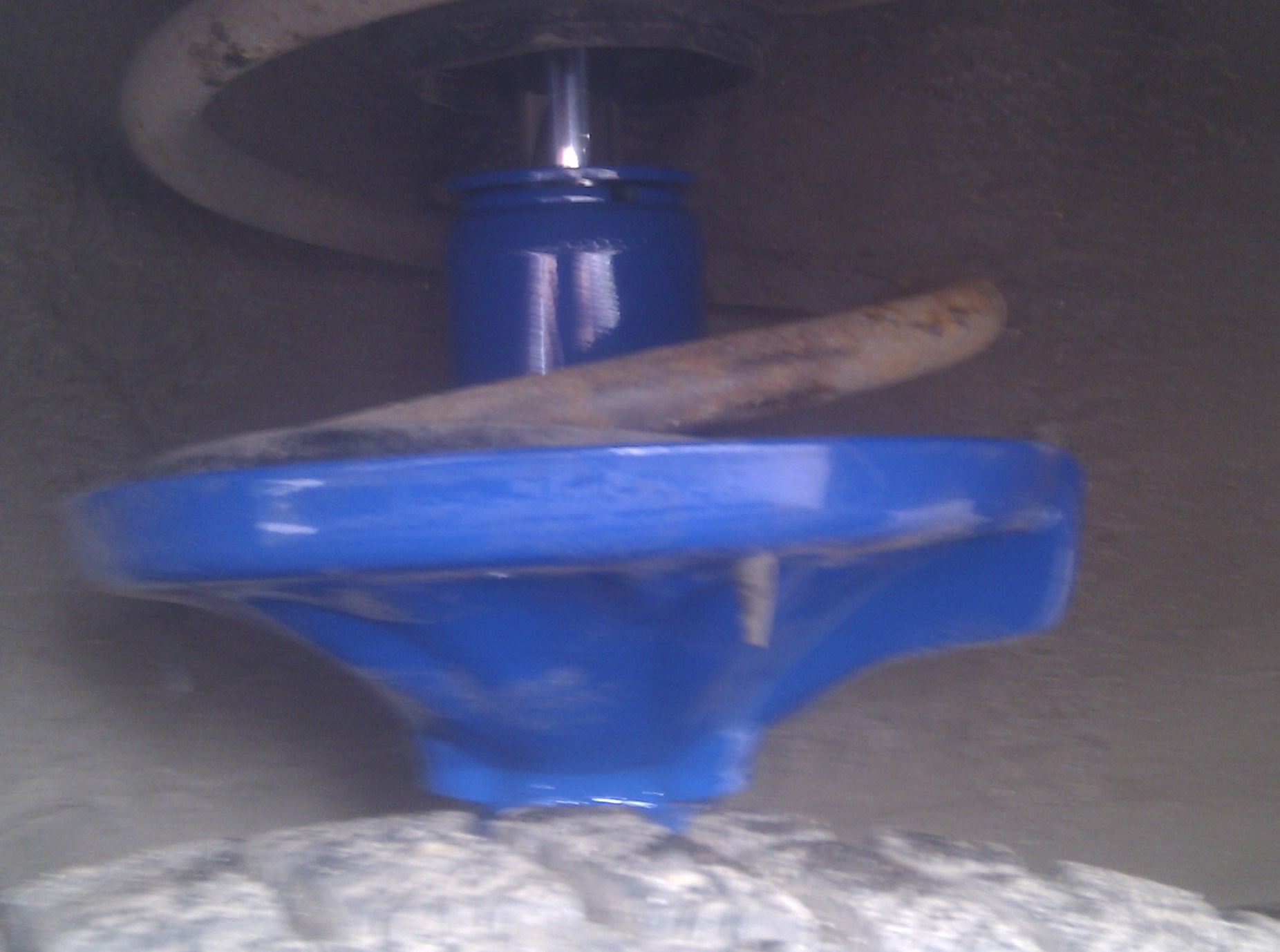

Стягиваем пружину стяжками, и откручиваем полностью гайку штока. снимаем опору, пыльник с отбойником, пружину, резиновую прокладку.

Ставим резиновую прокладку, одеваем на шток пыльник с отбойником, ставим пружину, опору, и закручиваем гайку. Ослабляем стяжки, при этом не забываем правильно сориентировать опору под посадочное место "начало витка".
Устанавливал так: — заводим стойку на место, наживляем 3 гайки сверху, прикручиваем стойку к кулаку, ставим на место тягу стабилизатора. Ставим колесо, и снимаем с домкрата. После этого нужно подтянуть гайку штока, и полностью привернуть опору. Надеваем защитный колпачек. Ставим на место боковую спинку заднего сидения.

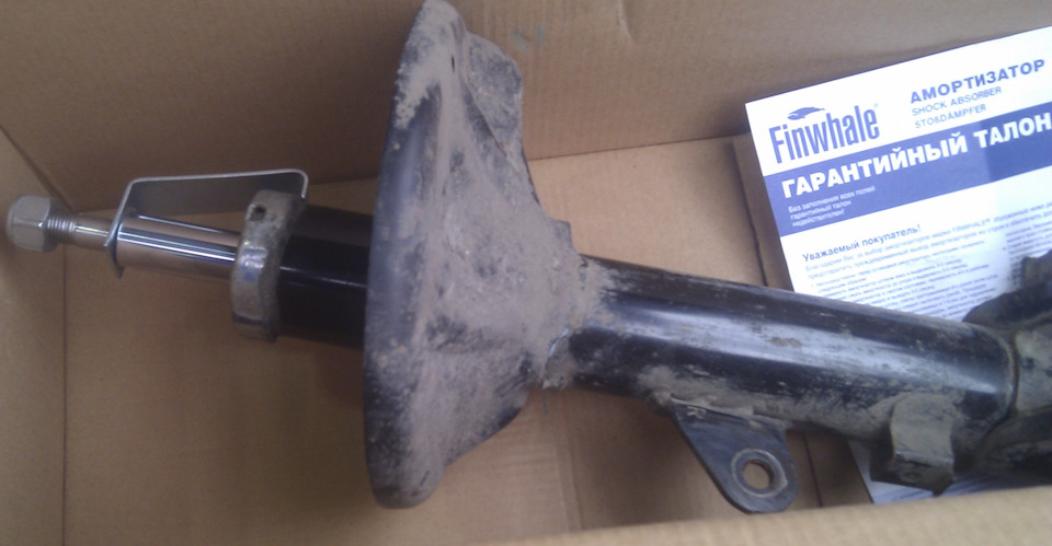

Вот небольшое сравнение новых стоек и старых — по ощущениям на новых стойках шток несколько легче работает на сжатие, а выталкивает шток на новых в два раза быстрее! Длина рабочей части штока одинакова на всех стойках. 215 мм.
Вот фото старых стоек
Если кому нужны стойки б/у Каяба — обращайтесь.
Стойки без подтеков, чистые, только стучат…
