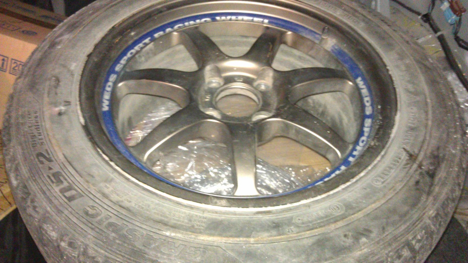

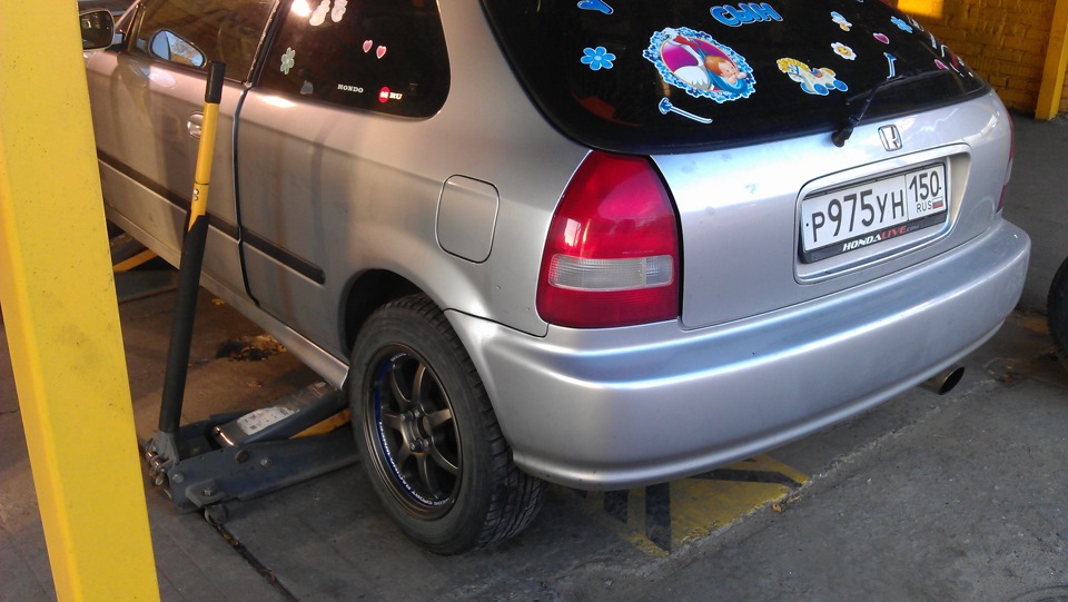

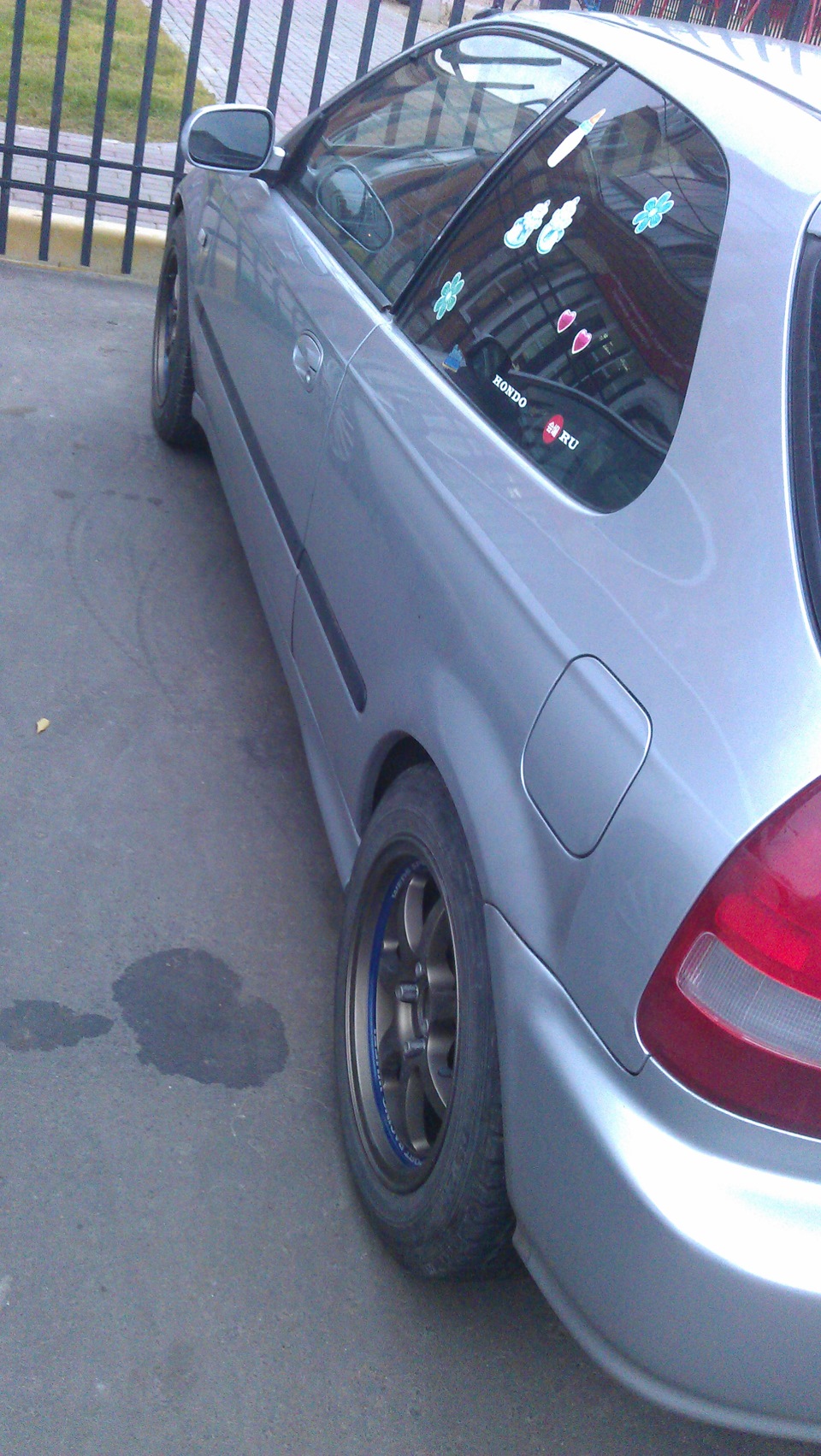

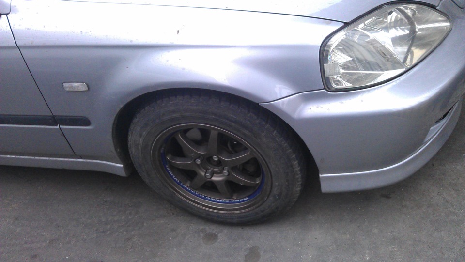

3 недели ожидания и вот они в багажнике. Погнал сразу ставить. Фоток как таковых нет, некогда было. Одно ясно на занижении 185\65\р15 многовато. На первом лежаке теранул подкрылок. Будем ездить аккуратно. Диски айс, но за зиму нужно найти такой же комплект с вылетом под 40-42, 38 широковато для передка.

У меня лето на +35 вылете, всё норм))))
а ширина?
6,5
ширина какая ?
самый норм вылет для сивки… 195.55.15 поставь и все ок будет)
самый норм вылет 42, проверено неоднократно на мугенах)) передние по мне так слишком выпирают, на 40 были бы вровень с арками. 2 года катал на 36 вылете с 50 профилем, на тот момент нравилось, сейчас к стоку тянет)
а на спун десмондах 37 вылет )…тут на любителя .у нас все на 37 гоняют ) короче хозяин барин .но все на самом деле зависит еще от ширины диска )

я их взвесить забыл(( привез ночью в 12
порядка 5 кг должны быть…
Я думаю на пару кг больше. 5 это слишком мало, мухены под 5 весят
неее… у меня A-tech monoblock 15*7j весят 6… эти легче должны быть
надо заморочится и найти инфу, снимать и разбортировать не айс
Ftorko
14.lbs или 6.577089кг вес их
моноблоки это же ковка
о_О… херасе… я думал эти легче…
ну как бы по моноблоком там спорно… то-ли ковка… то ли по мат технологии сделаны… но то что они крепкие и легкие это факт!.. правда бардюры крепче оказались… после дтпшки 2 диска под списание )
