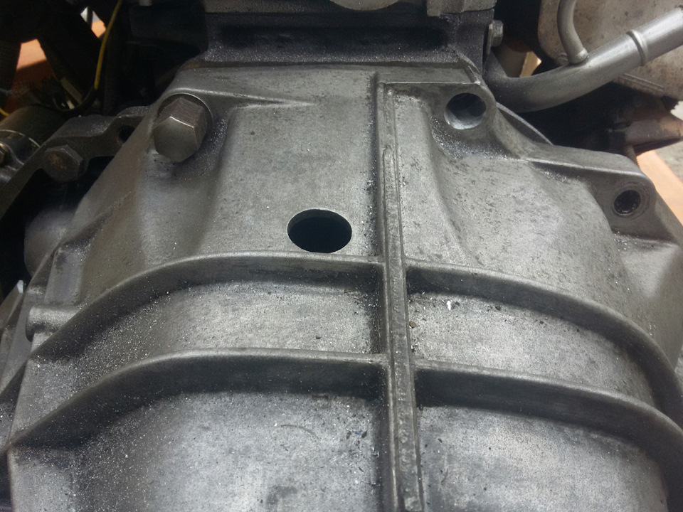

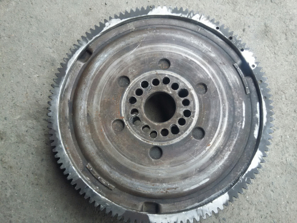

Итак друзья, чтоб соеденить кпп опеля с двигателем тойоты, ненужно переваривать колокол.достаточно сделать следующее:
1 вытащить направляющие с JZ
2 купить подшипник в К.В.для первичного вала
3 стартер у JZ с другой стороны, нужно выпилить кусочек с колокола кпп
4е и самое главное, рассверлить отверстия в кпп!
Скручивается всё это дело на 5 болтов…2 верхних, 2 со стороны стартера и 1 с противоположной стороны…
Эксперты, жду критики как это всё оторвёт и т.д.))
Кстати, параметры подшипника 32мм/15мм

Посмотри первую фотку после текста.там между двух крепёжных отверстий видно выпуклость на блоке.там стоял первый направляющий.
Посмотри вторую фотку после текста.там над верхним отверстием стартера ещё одна выпуклость под второй направляющий.для чего они там были нужны если они никак не контактируют?

что я могу специалисту, дрелью дырявящему маховик, посоветовать…
могу лишь с восторгом наблюдать за работой технически грамотного человека.
Дрелью кричит😂😂😂этот маховик рассверливал токорь со стажем длиннее моей жизни))и кстати, коль ничего подсказать не в силах, можно просто наблюдать…хотя нет, так даже веселей.стимул есть продолжать))
Ииии?я свером убирал зазубрены т.к.болты туго проходили.где написано что я сам их сверлил?
driverc
Идеально у него просверлить не получилось т.к.сверла ломались только так, но эт я уже дома доделал как надо(С)
токарь просто охуенен.
И стаж тоже.
открою тебе тайну — таких …эээмммм… специалистов называют точильщиками, а не токарями. Ибо НОРМАЛЬНЫЙ токарь маховик так по-ублюдочному дырявить бы не стал. А если б и стал — то только под ответственность заказчика.
Да, и сверла у него бы не ломались.
Там реально очень прочный маховик.впрочем, что я тут распинаюсь.это единственный из 4х токарей который взялся за это…посмотри в записи про маховик, человек у которого движка от сааба приложил фотку, ему токорю рассверлил примерно так же

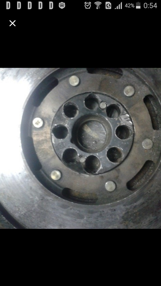

ссылку дай
Проще скрин
мляяяяяяя
ты реально разницы не видишь? нет?
driverc
Проще скрин
подскажу немного
на ширину перемычек обрати внимание
Да блин, ты реально не далёкий что-ли?
Причём тут толщина перемычек?на скрине не законченый вариант, он во первых не встанет не место, во вторых со временем разболтается из-за громозких отверстий…допустим ты мне говоришь о тонком теле между болтами, а толщину в 4 см не учитываешь?или скажешь что это на усилие не влияет?))

Совета я и не видел…критику как за совет я не принимаю ниразу!оторвёт, чёрт с ним, поменяю.в чём проблема?это железо!
идеальный вариант — это кпп родная.
Следующий по правильности — это срастить часть картера кпп от джейзета с опелевской кпп. Естественно, вымерив все трижды.
А то что ты прикрутил четырьмя болтами через раздроченные отверстия — это полная херня.
да, и с огромными дырами по периметру.
Для охлаждения? Или для песка/камней/дров/мусора дорожного? Там через 100 км пробега(если не сорвет маховик или кпп не сдохнет) будет полкартера песка. Как думаешь — повлияет это на работу сцепления?
А еще даже без больших дыр, через щели, попадает в картер камушек. Дребезжит он, прыгает, скачет… А потом — хуякс- и попадает под бендикс стартера. И корпус стартера лопается.
Там будет пыльник!кпп снизу тоже будет прикручиваться к картеру мелкими болтами!я показал только основное!думаете я так это всё ставить собрался?
ну, маховик издырявленный же поставил.
хз чего еще от тебя ждать.
Ну и что блин с того что он издырявлен?толщина маховика компенсирует это…там 200 несчастых сил а не 500.нифига с ней не будет!
дружище ты зря упираешься не в лошадиных силах дело а в нютонах (крутящий момент)а нагрузка там на маховик не как на педали велосипеда, тебе правильно про кпп говорят при стыковке ты хоть и попал в колено первичным НО ВАЛ ОТ ПЕРЕКОСА НЕ ЗАЩИЩЕН .ОТКЛОНЕНИЕ САМОЙ КОРОБКИ ВЛЕВО ВПРАВО ИЛИ ВВЕРХ ВНИЗ ВЕДЕТ К ПЕРЕКОСУ ВАЛА не смотря на то ЧТО ОНА ПРИЛЕГАЕТ ПЛОТНО ПО ПЕРИМЕТРУ голову то включи, думаешь зачем я тебе вопрос про люфт вала первичного задавал.
Ну так люфта там нету вообще.5 минут назад ещё раз вышел и шатал её как мог…я видел какию люфты бывают, но у этой первички болтанки нету вообще…яж не дурак тоже, прекрасно знаю что делаю.порвёт эту кпп, куплю другую и сделаю исходя из ошибок уже.не вижу проблем
в ЦЕНТРОВКЕ ДЕЛО в центровке, блин ну как же до тебя долго доходит потому и направляхи стоят и болты плотно в отверстиях садятся в колоколе кпп .
я понимаю что ты хочешь сам наступить на грабли и упорно к этому идешь не стану тебя отговаривать, это надо понять самому когда последствия превысят по ущербу ожидания, прочувствовать.
Я с первого сообщения смысл ваших слов уловил.но переделывать я ничего не буду!возможно в возрасте я тоже начну докапываться до каждой мелочи"это реально приходит с возрастом"и отец меня учил всё вымерять по сто раз прежде чем сделать…но молодость заставляет делать так как получится))я не спорю, вы очень правильные вещи говорите т.к.с завода эти направляющие не просто так…но у меня вариантов нету чтоб быстро решить этот вопрос, по этому мне проще забить)
батька у тебя правильно говорит и если ты не берешь с него пример то ты глупец (не сочти за оскорбление)спешка нужна при ловле блох и при поносе, но не с железом это железо УБИТЬ ИЛИ ПОКАЛЕЧИТЬ МОЖЕТ ты это не понимаешь в своей слепой спешке за валевом, ты папе с мамой инвалидом нужен? нет ? я тебе видео не зря кидал, что б ты понял что если родные маховики в куски рвет разрывая кузовное железо как фольгу то твоё рукоделие и подавно может в полет отправить и ты к этому всё ведешь .маховик находится почти в районе ног, понимаешь чем это грозит? коробку может и найдешь другую а ноги(ступни) запасные есть ?
Отца в живых нету давно!видео вы мне скидывали с заряжеными тачками, там небыло ни слова о рассверлиных маховиках…вчера специально сидел и читал, стоковые с таким же успехом бывает что ломаются, тепер все машины бояться?!я понимаю что вы хотите посоветовать как лучше, за это благодарен…но эт моё здоровье и моё ведро.по этому могу делать что захочу, ведь так?
