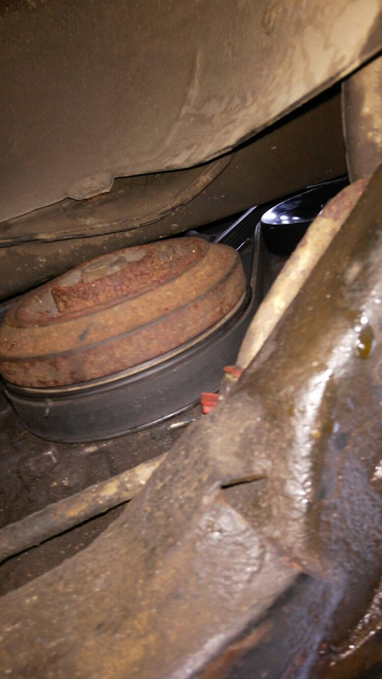

На заведенном авто я отметил для себя два факта, хороший и плохой. Хороший заключается в том, что антифриз теперь не капает, а плохой — запах горящей резины, и дым идущий от ремня. Благо специальных приборов для наблюдения сего странного эффекта мне не понадобилось, достаточно было моего чувствительного носа и зоркого глаза. Зоркий же глаз, помог мне так же увидеть, что ремень упрямо съезжает с ролика натяжителя, и слишком близко находится к двс в районе помпы.
Наконец сегодня я снял подкову двигателя, снял ремень, и стал смотреть ролики ( я думал что один из них клинит и ремень дымится), но к своему удивлению заметил, что ролики целы, крутятся, вертятся и при этом не издают никаких шумов. Так же задорно и весело крутится, вертится и не издает посторонних шумов, все остальное, что должно крутиться( помпа, генератор, насос гур и кондиционера). Замечено одно но : следы трения ремня о двигатель в районе помпа — шкив КВ. Собственно возникает вопрос, в чем может быть проблема? Для большей ясности, красным отмечу на картиночке где есть следы трения ремня о двигатель. Буду рад выслушать все версии, и советы.

Я думаю при снятии повредили натяжитель — хрупкая вещь в саабе. Попробуйте его подкинуть с другого авто. Мой как-то приговорили ( его колбасить очень сильно ) тоже после неудачной замены генератора, нашёл бу — сейчас все ок.
Ну если все было ок, а после замены помпы стало не ок, то думаю шкив помпы может виноват.
Хочется выявить неисправность с высокой долей вероятности) а то снимать помпу — удовольствие весьма и весьма сомнительное)
Люфта не видно если шкив от руки прокрутить?
Нет, люфт отсутствует. А вы не знаете, есть ли какая-то регулировка положения самой помпы?
Я не знаю, пока не добирался до нее)
Она держится то на 3 винтах, но я в спешке не обратил внимания на посадку. Может быть отверстия больше чем винты, и за счет этого можно несколько играть ее положением
Нету.
Может помпа такая, шкив глубже, но учтите что там шкив гладкий, он ремень особо не держит, не могли при установке по ручейкам на шкиве коленвала промахнутся?
Здравствуйте, я тоже думал в этом направлении, и специально на шкиве проверял посадку ремня, и даже сфотографировал,
Выглядит нормально.
Даже не знаю. Если только у помпы шкив какой то кривой и утягивает ремень к мотору
Натяжитель погнул?
Здравствуйте. Разве его можно погнуть? Он вроде цел… Натягивает между меточками, стоит ровно, не люфтит ни его ролик, ни он сам. Да и странно, что ремень трет двигатель между помпой и шкивом коленчатого вала, а насколько я понимаю, его положение на данном участке задается как раз шкивом коленчатого вала, и компрессором кондиционера (там ролики с бортиками и ручейками)
Он типа гнется, если движок с подковы опускать. А так, скорее у помпы или форма шкива наклонена в сторону движка, что скорей всего мало вероятно, либо шкив ближе к корпусу двигателя расположен. Погляди, ось на шкиве помпы на такую же величину выглядывает, как на старой или нет. На гурах часто сильнее вдавлен, чем на родном.
