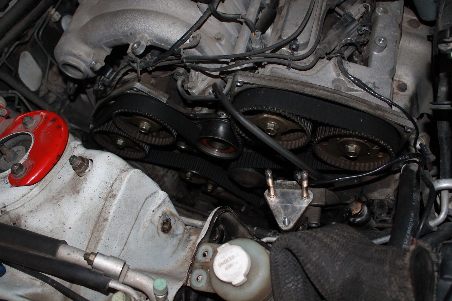

Повторяется история почти двухлетней давности с Маджентисом. Пришло время замены ГРМ. Одометр во всю уже подбегает к отметке в 100к пробега. Агрегаты Легнума с Японии пришли с 85к пробега, сомневался я, что япошка поменял ГРМ раньше регламента и морозы это подтвердили, при температурах ниже -15 при запусках отчетливо слышались вопли роликов первую секунду-две. Пока шум да дело начал закупаться запчастями. Итого был куплен следующий комплект:
Ремень грм SUN A737YU30MM
Ролик натяжителя Koyo PU106218GRR1D
Ролик направляющий ремня грм Koyo PU307034ARR1DW
Натяжитель ремня грм MITSUBISHI MD308593
Ремень поликлиновой Dayco 6PK1065
Ремень поликлиновой мDayco 4PK942</b>
Насос водяной GMB GWM-55A
Ролик натяжителя Koyo PU351128RR1HY2
Ролик грм Koyo PU207021RR1XY
Сальник распредвала MITSUBISHI MD372536
Сальник к/вала MITSUBISHI MD168055
Прокладки клапанных крышек Nipparts J1225023

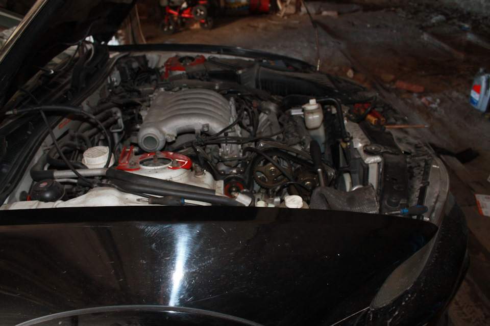

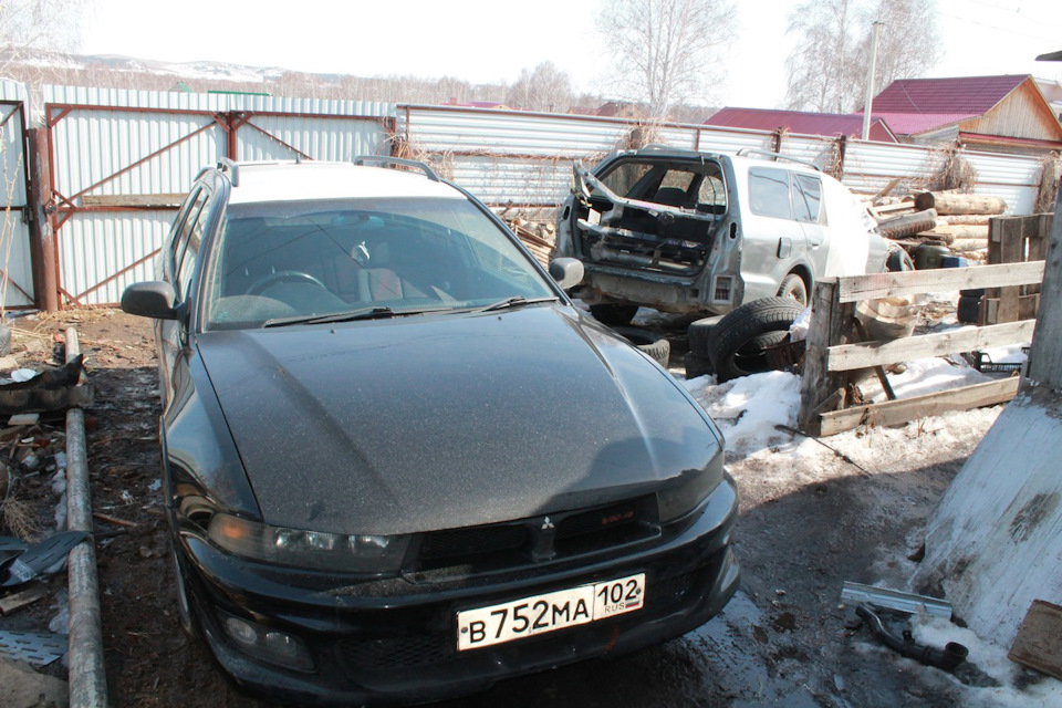

Прошла зима, километры мотались на кардан, времени в данный период жизни ппц как не хватает да и гаража с ямой сейчас нету. Ломал голову, что делать. Ну и, как то за разговором, гуру свапов Влад markii666 предложил свою помощь) Подумал, е-мое да это идеальный вариант, он в Верке каждый болтик знает. Отогнал Верку ему на лечебные процедуры и удалился домой:
На заднем плане будующее валилово готовится)

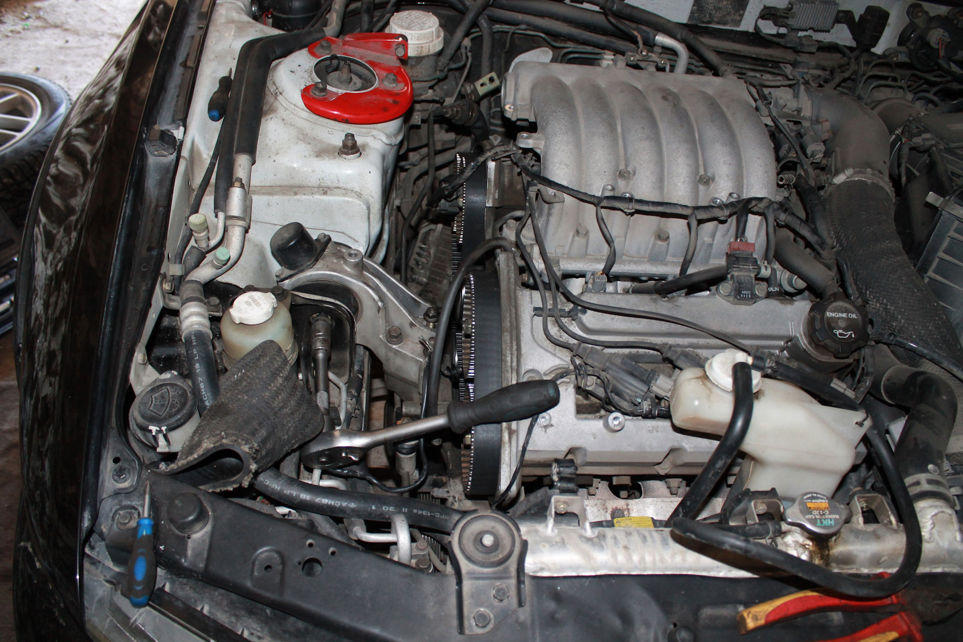

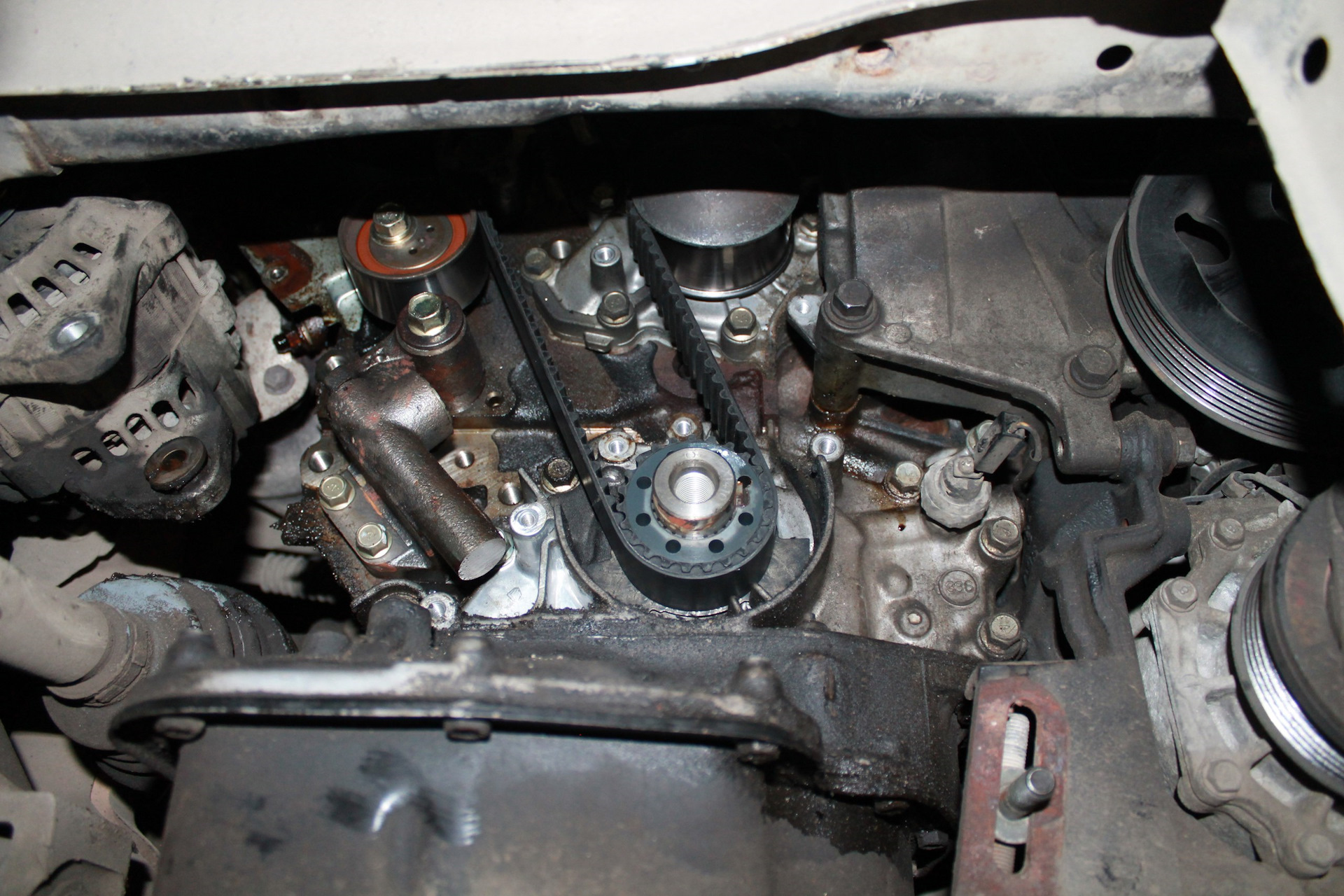

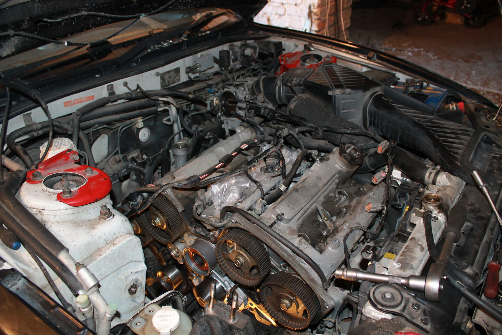

На следующий день забрал Легу взбодренную, свежую)) Несколько фоток процесса от Влада:

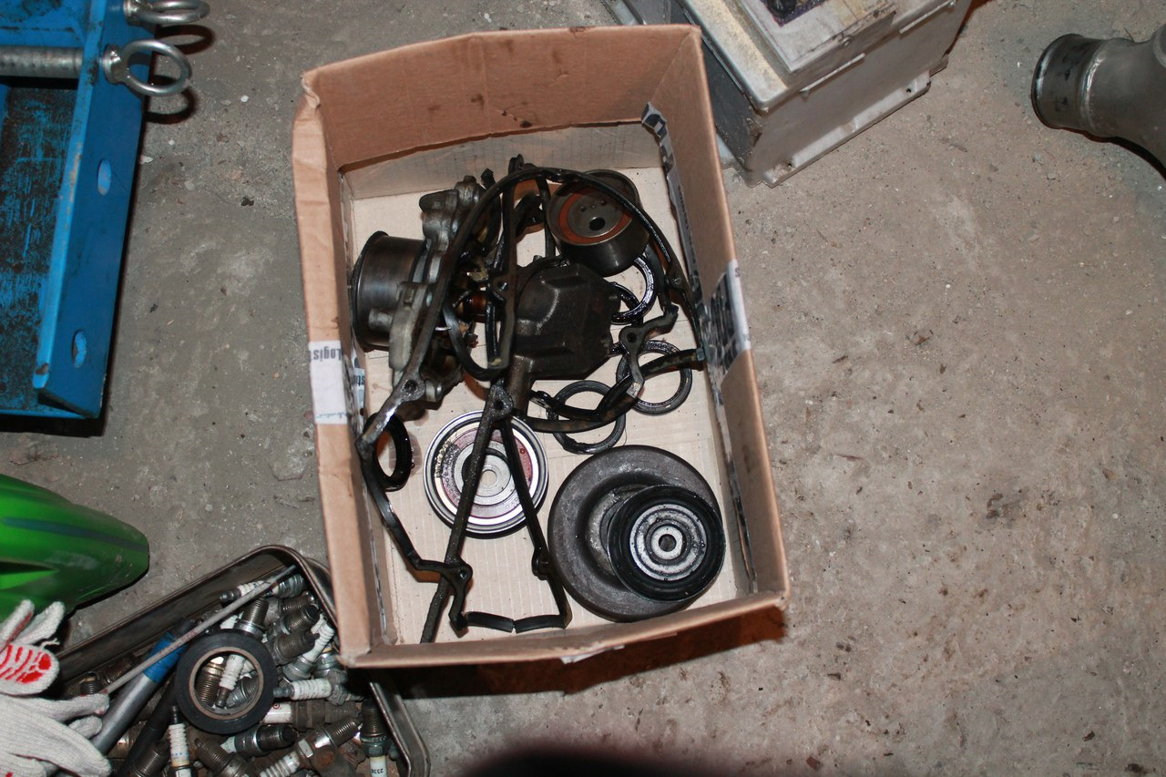

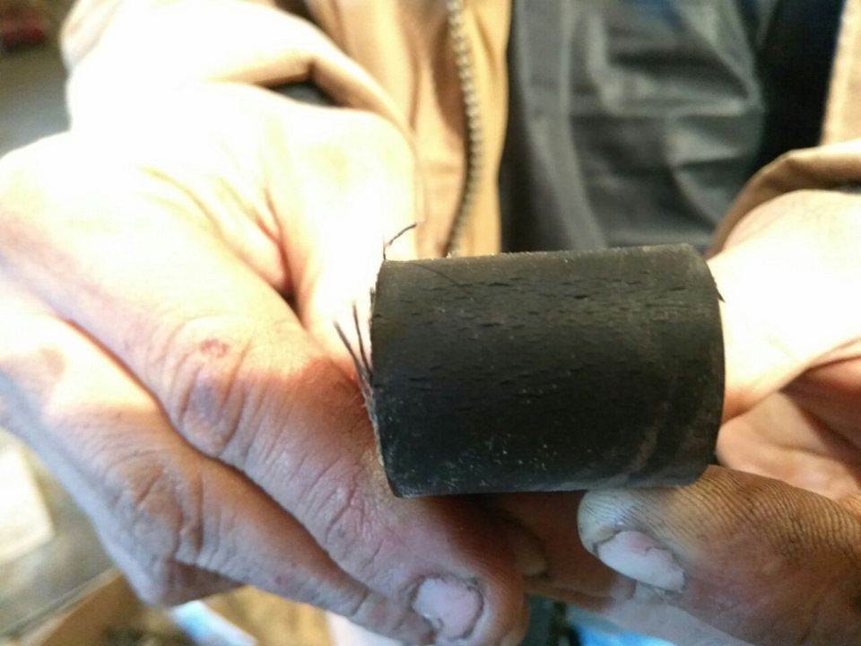

Посмотрели старые запчасти с Владом и поняли, что поменяли все в как нельзя лучший момент. Старый ремень это еще не конец, но уже начало конца =) Философ е-мое! Уже пошли трещины, да и подсохший он.
По остальным запчастям:
Сальники уже больше на пластик похожи, прокладки клапанных крышек так же. Ролики шелестят. Так что все огонь, все вовремя.
Так что, перефразируя известную рекламу, "SUN и Голова не болит!" )))))
