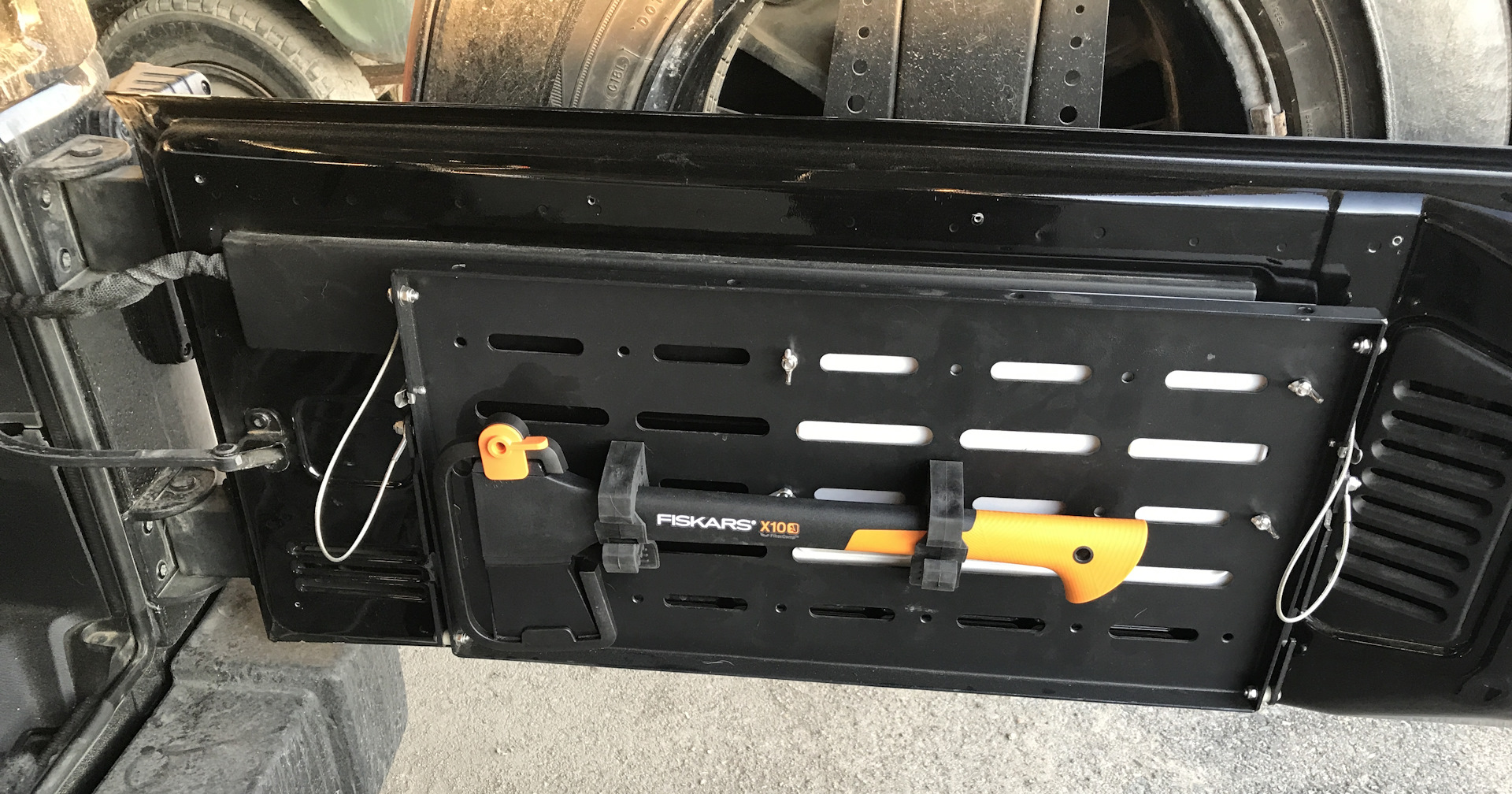

Снял, поставил складной столик Teraflex, понравился, доволен. Столик поставляется в собранном виде, единственное что требуется — просверлить четыре отверстия по 10мм, заклепать резьбовыми клёпками и прикрутить.

С помощью креплений QuickFist закрепил топор на откидном столике…

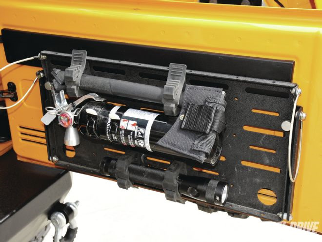

На конец-то нашел подходящее место для размещения огнетушителя, заодно и поменял его на 2-х литровый Bontel. Цена несколько выше обычного ОУ, хочется верить, что никогда не понадобится, а если и понадобится, чтоб сработал.

у меня такой-же столик и сумкик я сумки на него повесил — сквозь прорези и доску сверху
я знаю, что такой же;) огнетушитель и треугольник туда прицеплю или сумку, ту что поменьше, за доской как раз. клепки от сумки краску стола не потерли?
