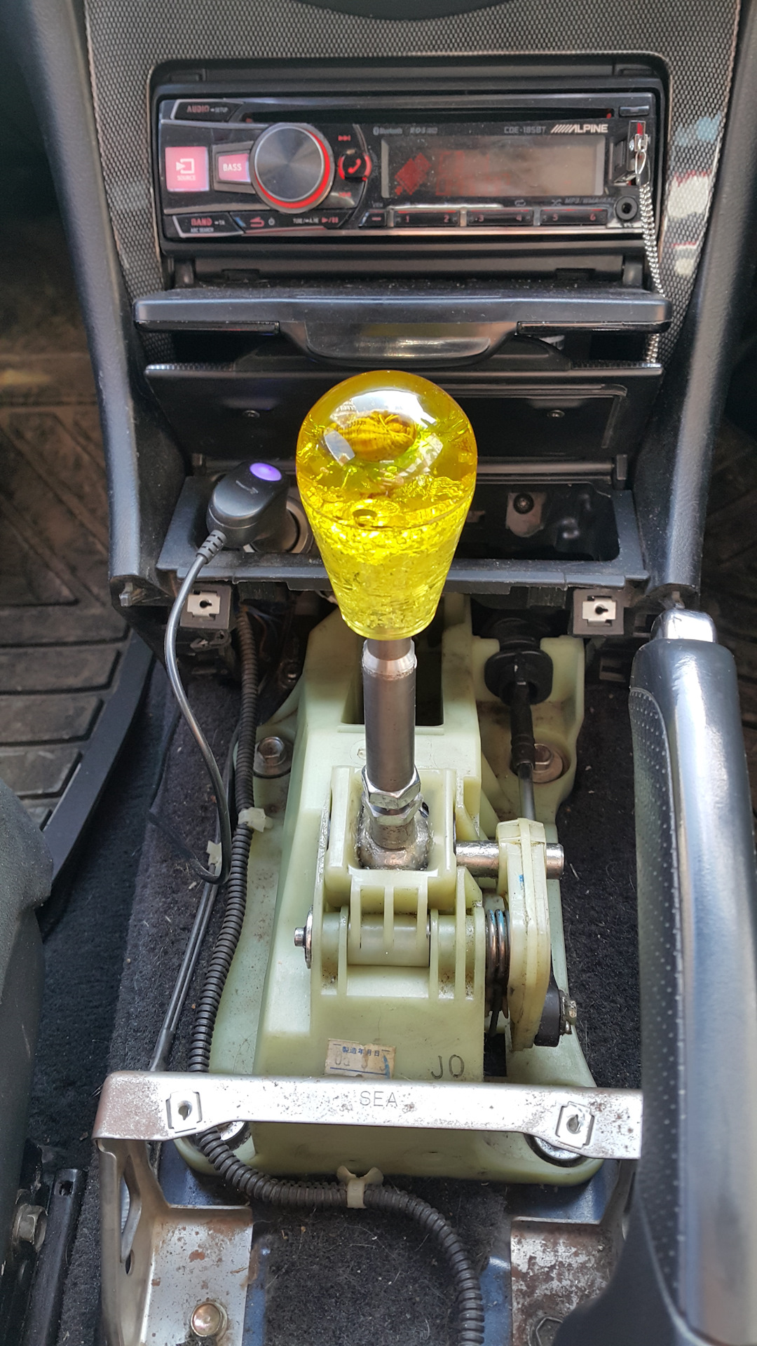

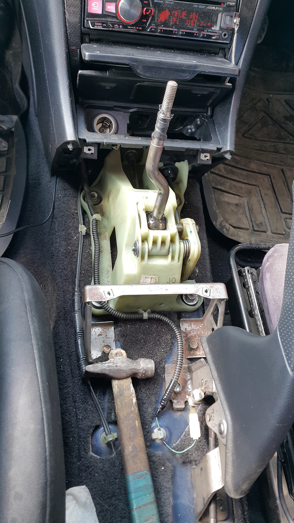

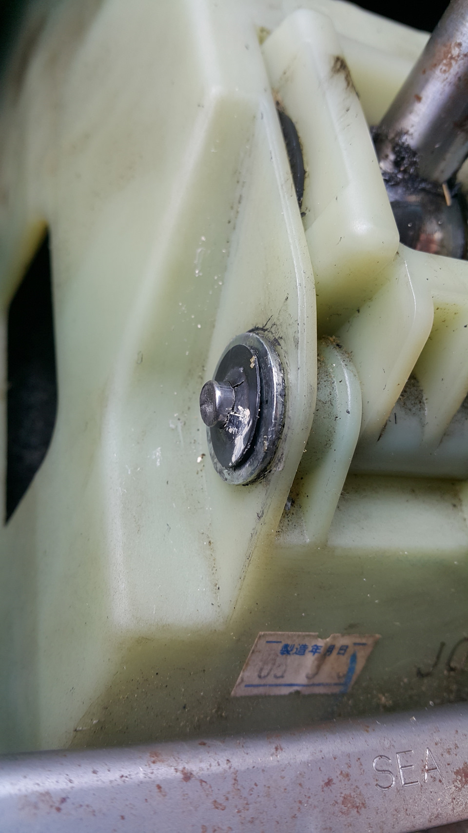

Сегодня поставил короткую кулису! В процессе инсталяции словил небольших 2 гемора, это снять стопорную шайбу, она тугая как очко у школьницы:))) Долго и муторно по чуть-чуть я ее скинул. Суть в том что нужно засунуть поглубже к центру отвертку и надавливать на лопости, отгибая их по очереди шайба скидывается) Когда разбираешь 1й раз хрен пойми как что снимать, в бж никто ничего детально не поясняет! А нужно знать технологию чтобы не погнуть шайбу, как это сделал я(( Ну не сильно, выправил и поставил обратно!
А 2й гемор это после того как вытащил кулису нужно снять мелки пластиковый наконечник с нижнего шарика. Пришлось поколдовать с пассатижами) Но он снимается стандартно, наклоняешь, зажимаешь и тянешь!
Убрал старую смазку, намазал все новой, отрегулировал высоту. Выставил низ +7 мм к стоку и верх точно не знаю на глаз выставлял около 2 см ниже стока. Собрал все обратно! Поехал тестить! Передачи включаются четко, как по выключателю.
Но +7 мм для низа хорошо, но мне показалось маловато, нужно делать +1 см, будет самое то! И не туго и короче))) Так что кто будет ставить крутите +1 см сразу! Хотя наверное кулиса уже у всех стоит))))
При включенной задней моя рука все же пролезает и опускает ручник! Места мало, но в целом не особо мешает и ручник опустить можно!
Я доволен! Годный девайс)))

На первом фото, о боже, молоток О_о
Техника и насилие несовместимы
)))) любой ремонт не обходится без 2х вещей — молотка и мата! Иначе нормально не сделаешь))

Я себе думал такую ставить))
штааа?
Т9 с…ка достал
выруби его нафиг! Ставь, крутая штука! Можно под себя отрегулировать)
Я сток переделал и пока так катал, добавил снизу 1.5см и сверху убрал 3
