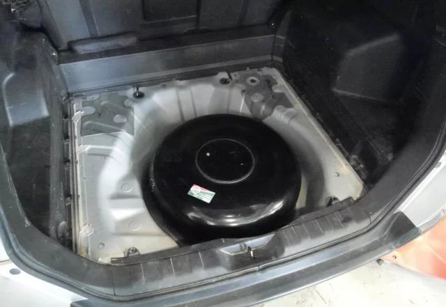

Всем доброго времени суток, хочу поделиться впечатлениями от владения ГБО. В августе 2016г. при пробеге 99тыс.км установил на бегемота ГБО 4ого поколения фирмы BRC и ни капли не жалею. Кто бы что не кричал, но решение мной было принято осознано окончательно и бесповоротно. На все про все потратил 34тыс.р и доволен до безобразия, баллон под запаску вошел в аккурат 53л, встал прям под размер запаски. Убрал отсечку по заправке и заправляю не более 80%=43л, потому как при отсечке больше 38л не влазило (ниочем). По динамике могу с уверенностью сказать икс едет еще бодрее чем на 95, а на 92 дак вообще не едет. Путем нехитрых математических вычислений подсчитал что с момента владения ГБО август 2016г и пробега на газу 12тыс.км моя экономия по сравнению с бензином составила 40тысяч рублей (цена газа 13р у нас, бензин 95-38р). Мой расход на газу зимой 24л/100км, бензин 17/100км, траты на 100км пути: газ-312р, бензин-646р, т.е. (646-312)*12=40080рублей. Так же стоит учесть приблизительно прогревы и доезды до заправки на бензине (когда закончился газ) за зиму ушло около 120л=4500р+700р стоило ТО (замена газ фильтра), и так 40080-34000-5200=880рублей я в плюсе на сегодняшний день по отношению к тому если бы ездил на бензине, а дальше больше, ГБО уже окупилось. Приятно осознавать что экономишь))) Знаю многие не одобрят установку ГБО, но честно говоря расход начал сильно бить по карману, а хитрого менять мне совсем не хочется.

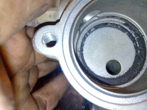

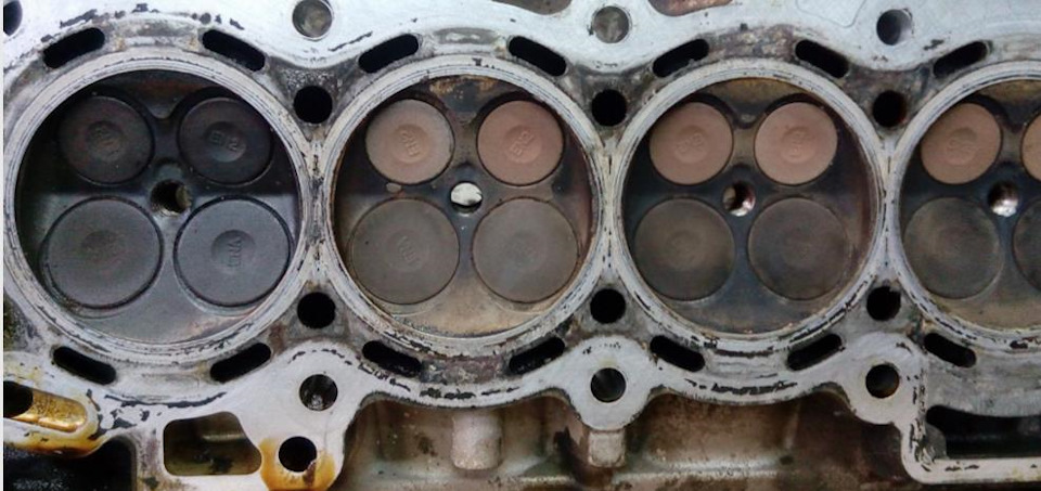

Главное не получить такое как на фото в результате езды на газу . А то эта экономия может боком выйти .А по поводу динамики, которая увеличилась, это те же ощущения, что и после замены масла — кажется, что и работает тише и едет лучше.На газу можно ездить, но стараться избегать высоких оборотов .
надеюсь обойдется.
