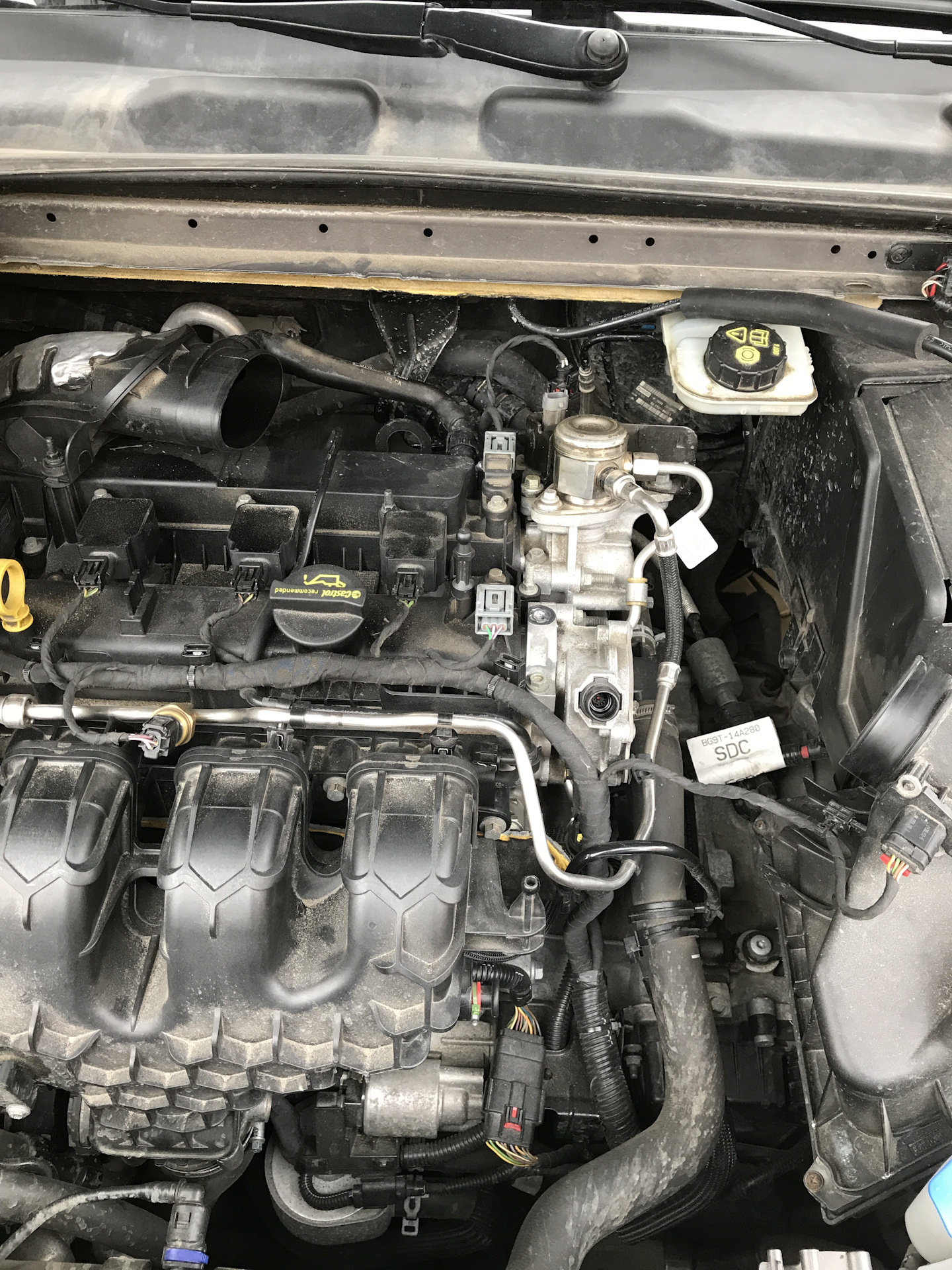

Итак продолжаем вваливать бабосики почем зря)А собственно сегодня заменен насос ТНВД у экобуста, по причине как мне казалось его вины в постоянных ошибках в "бедной смеси".Насос был приобретен и сразу собственноручно установлен.Итог-никакой(Как всплывала ошибка, так и продолжила всплывать(
Ну а теперь собственно о самой замене, тк доходчиво не нашел с картинками.

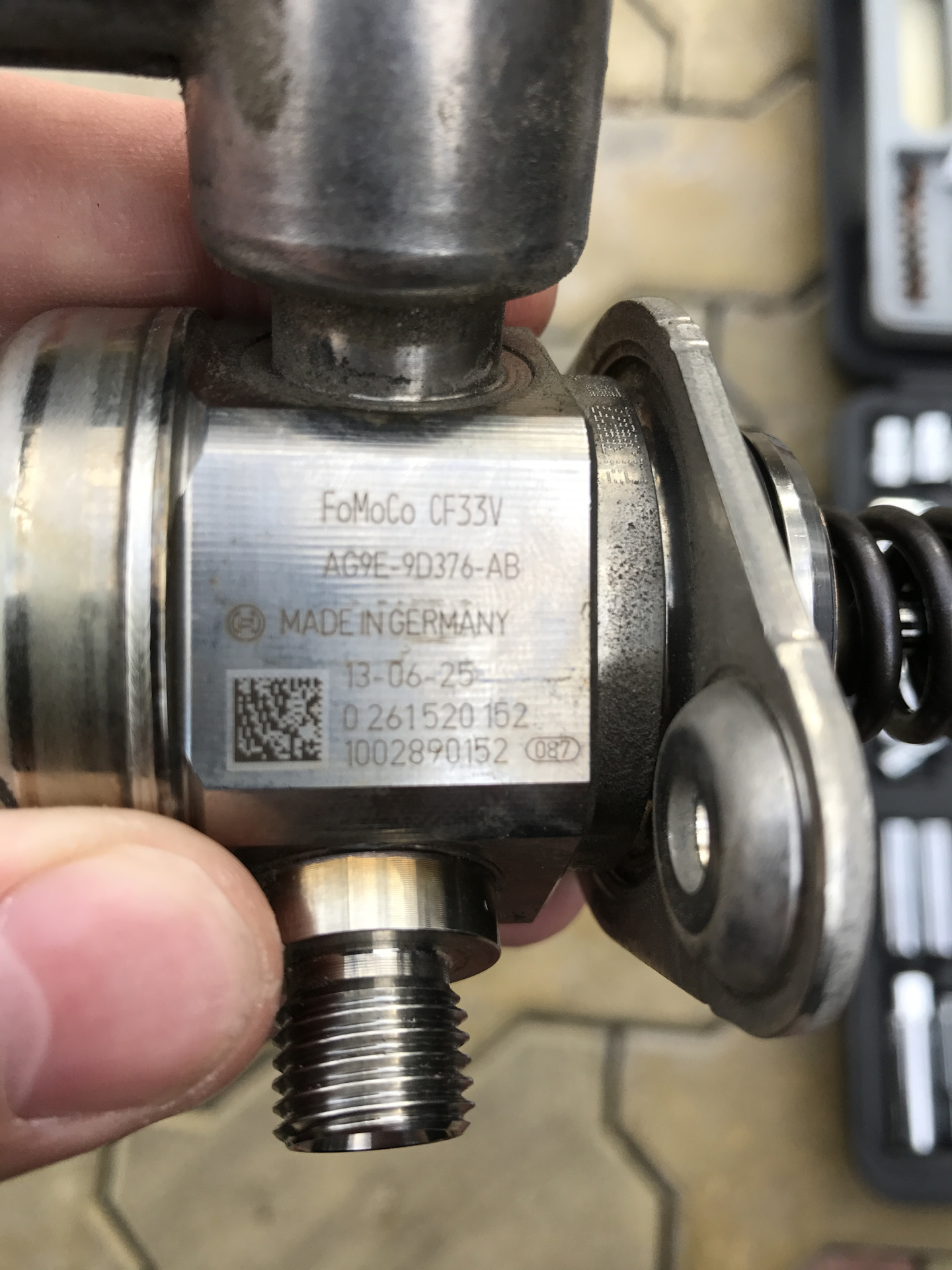

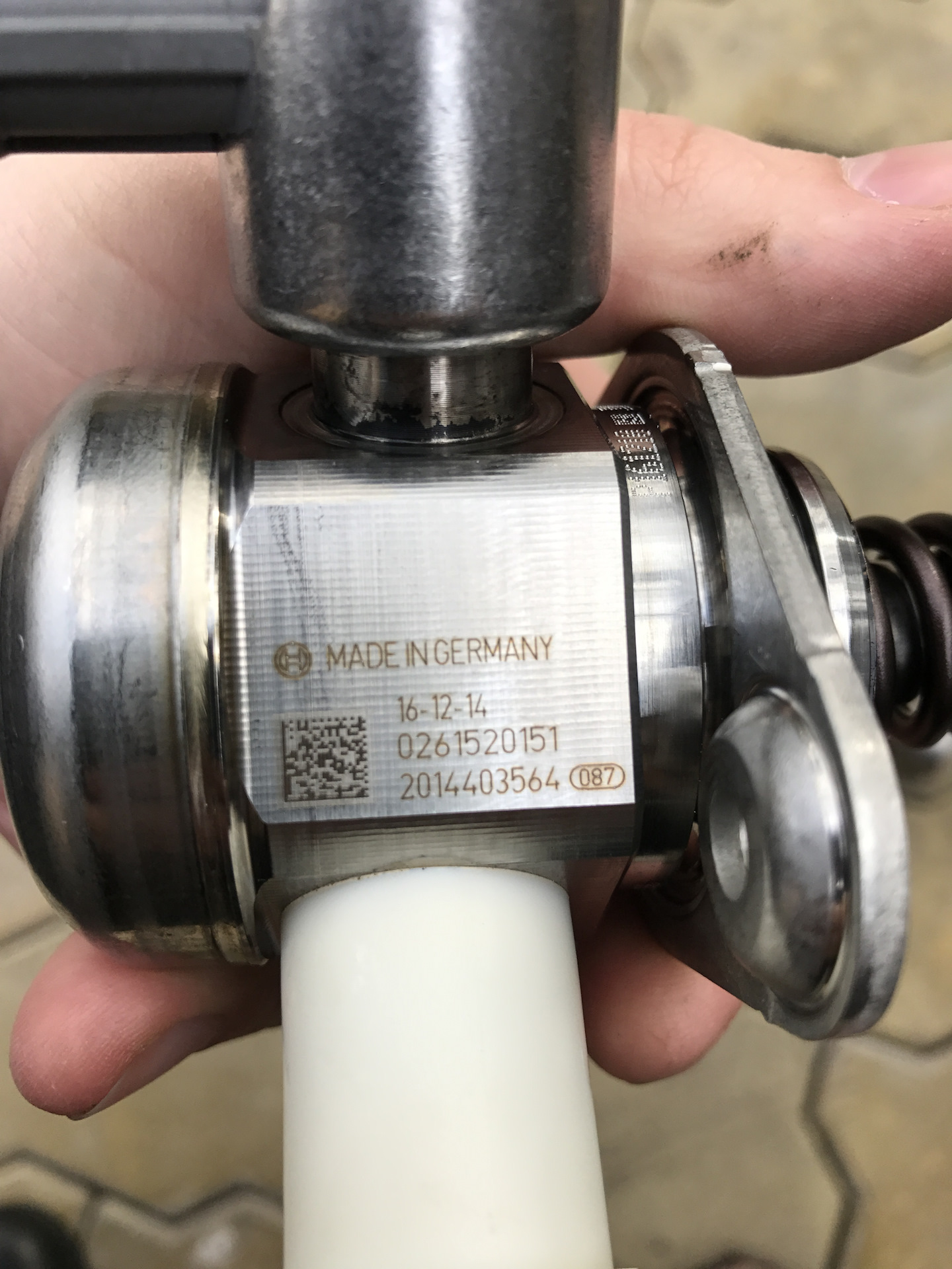

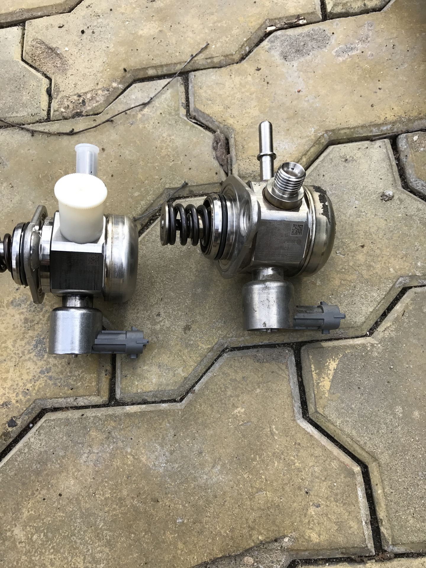

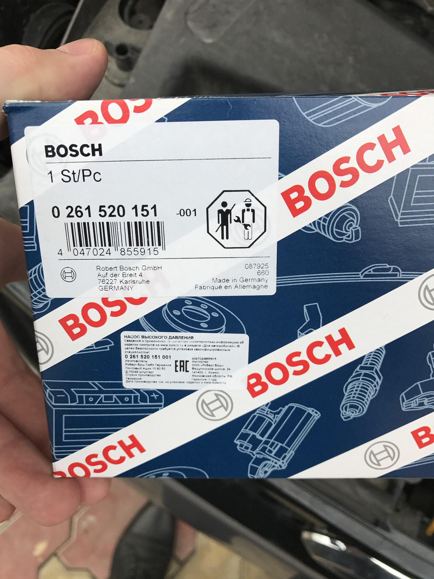

Куплен насос Bosch 0261520151
Забегая вперед и осмотрев оригинал и Бош можно сделать вывод что это одно и тоже)

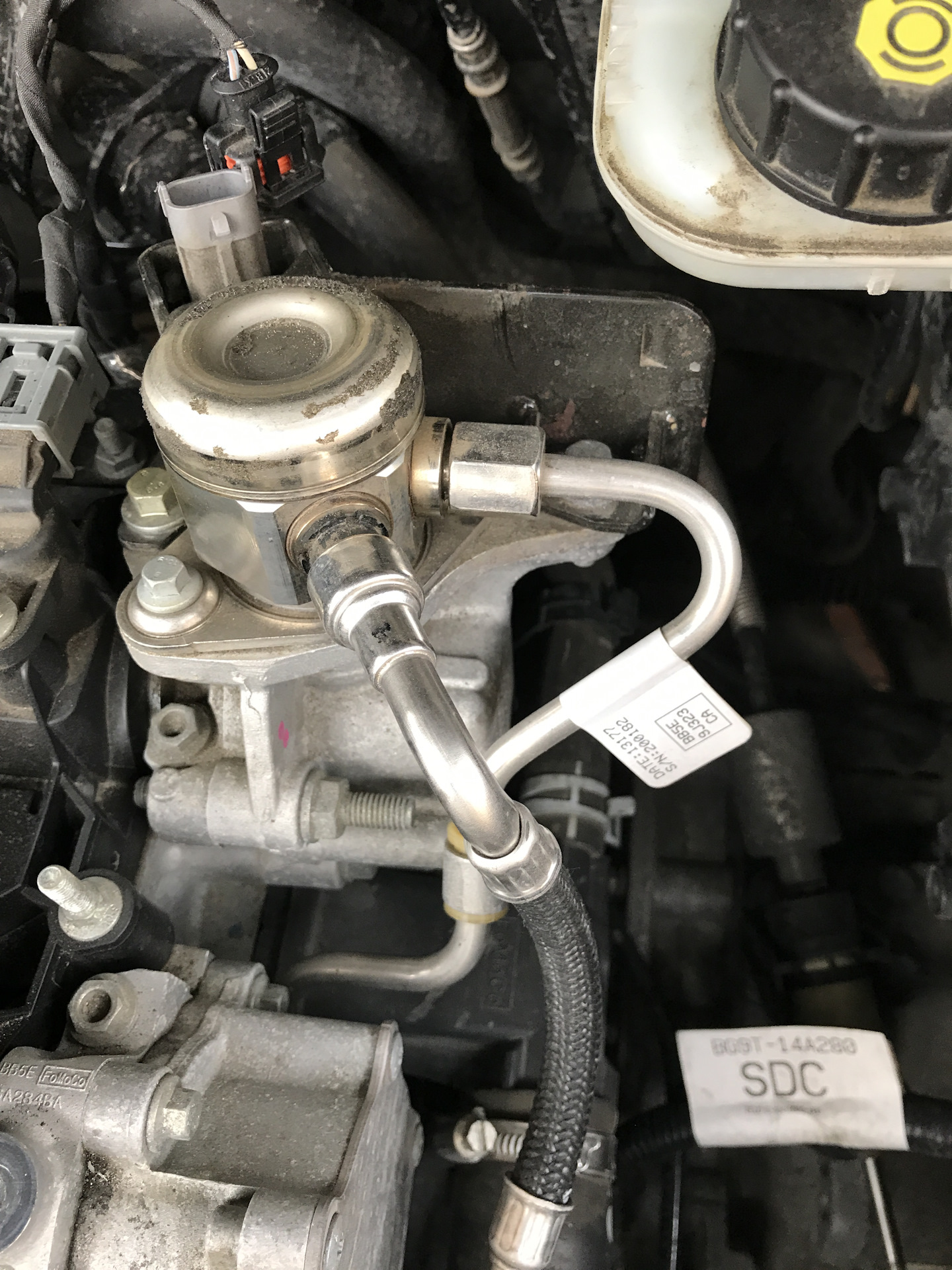

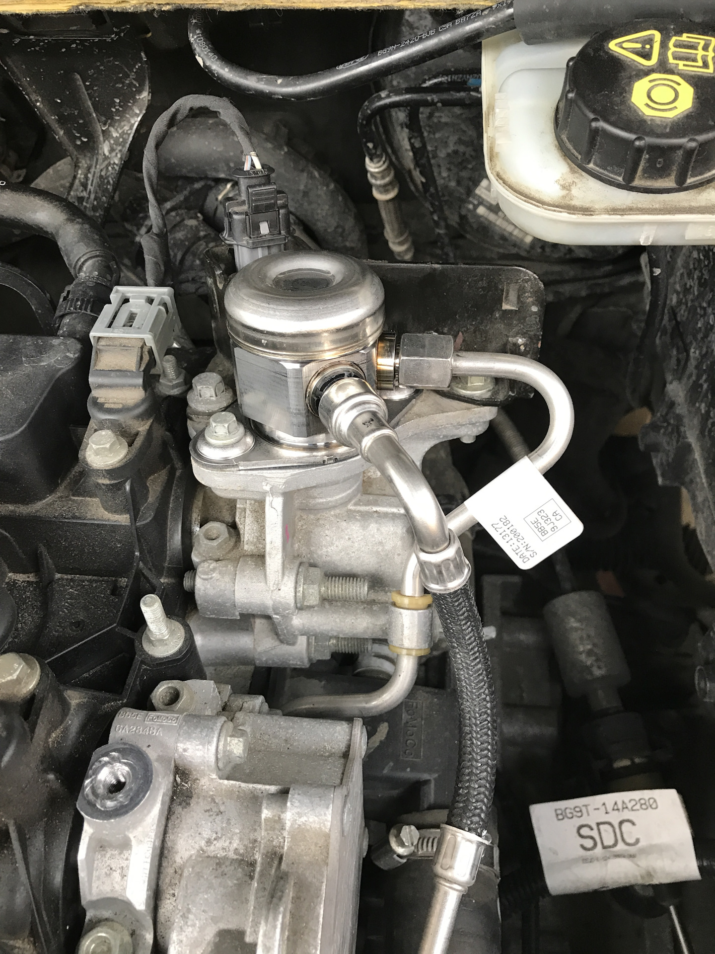

Для удобства маневрирования лучше снять патрубок воздушный, тогда открывается удобный доступ к насосу
Теперь видим сам насос

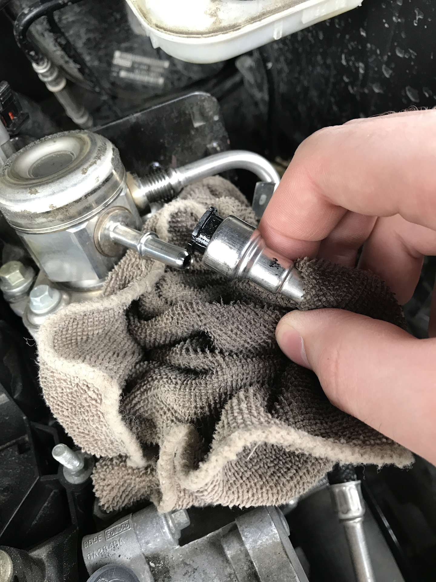

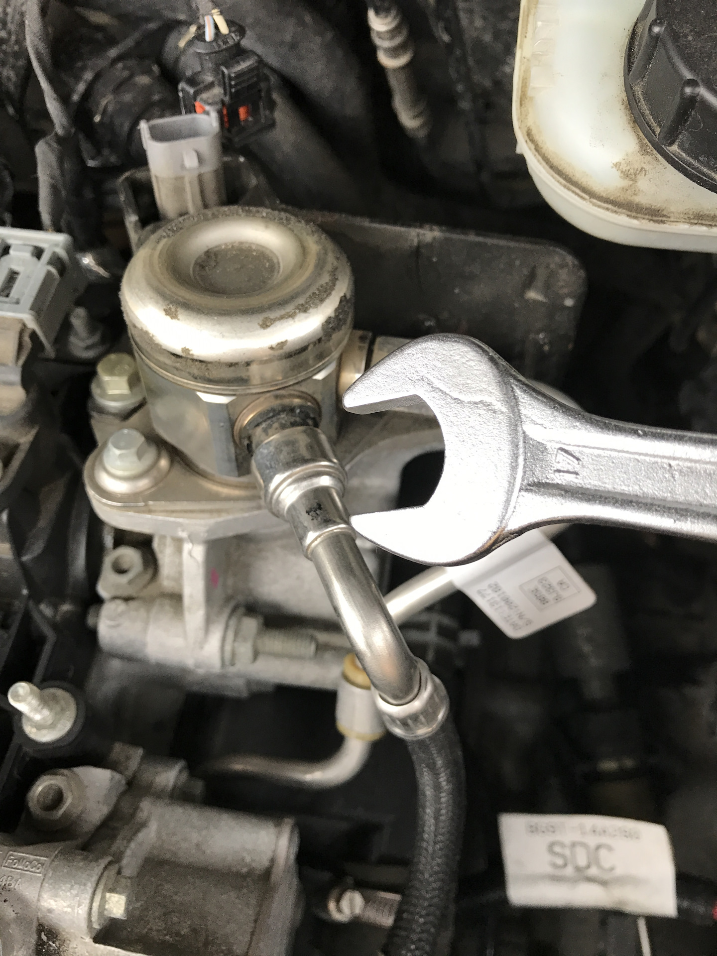

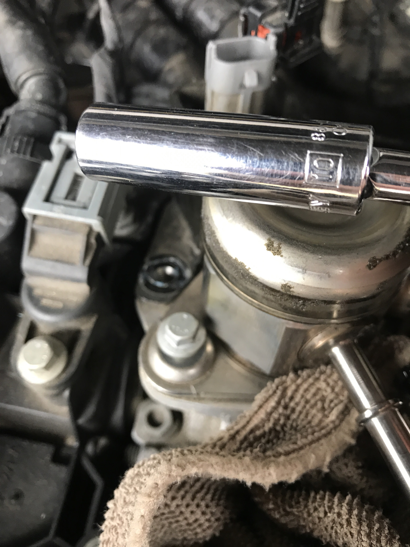

Откручиваем гайку с одного входа при этом подкладываем какую нибудь тряпку чтобы бензина капли не разлетались.

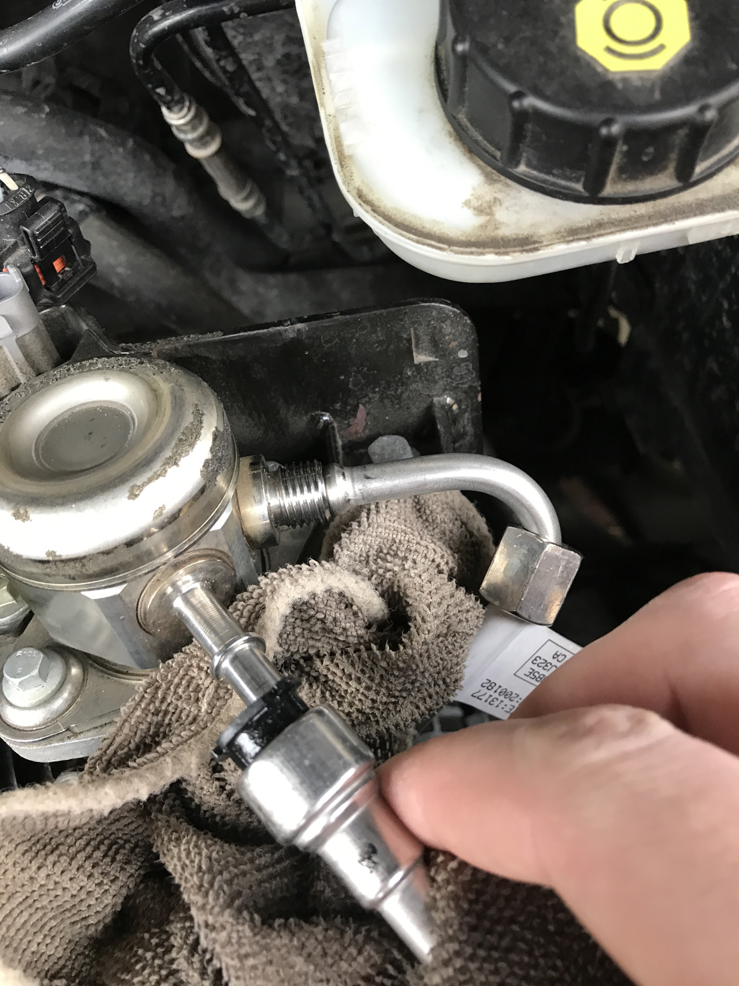

Второй выход снимается так: 1)надавливаем 2) утапливаем пластиковую часть 3) стягиваем

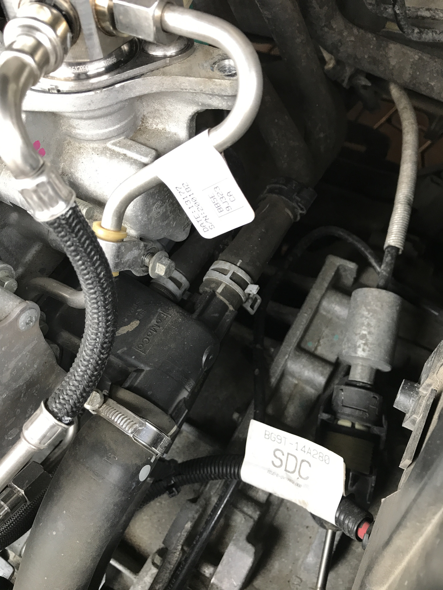

Дальше нужно открутить или ослабить крепление первой трубки, иначе не получится отвести её от насоса чтобы его снять

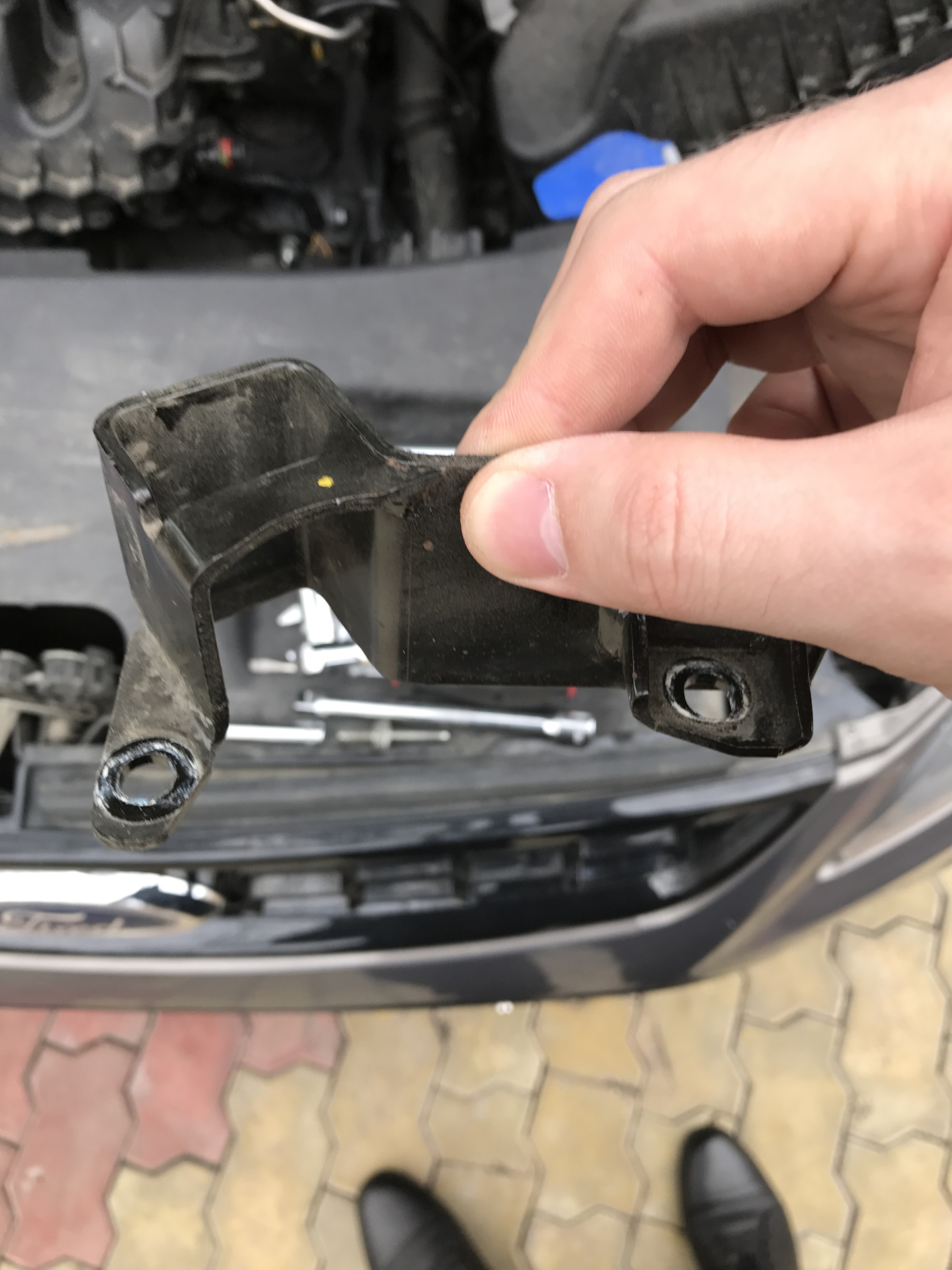

Затем откручиваем два болта крепления насоса, зачем нужна такая штука? он что может в космос полететь без нее?

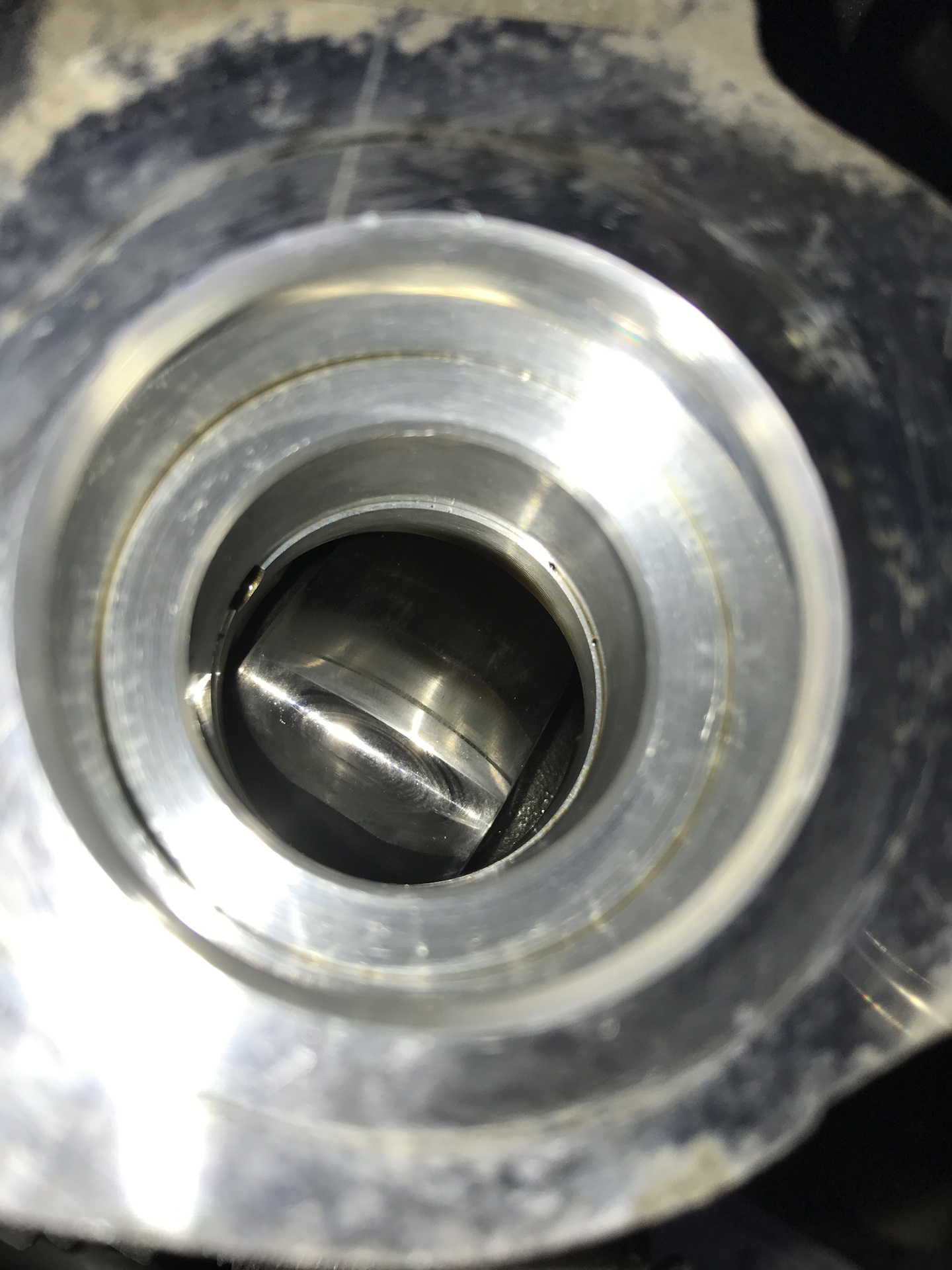

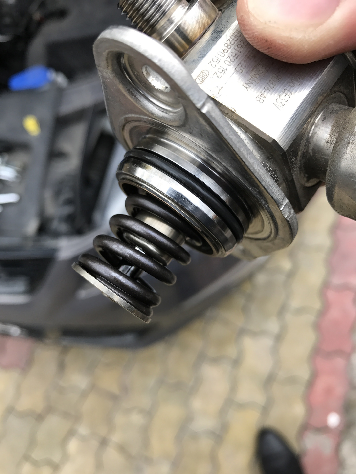

Дальше откручиваем корпус насоса, при откручивании последнего болта придерживать насос, тк там пружина у него)

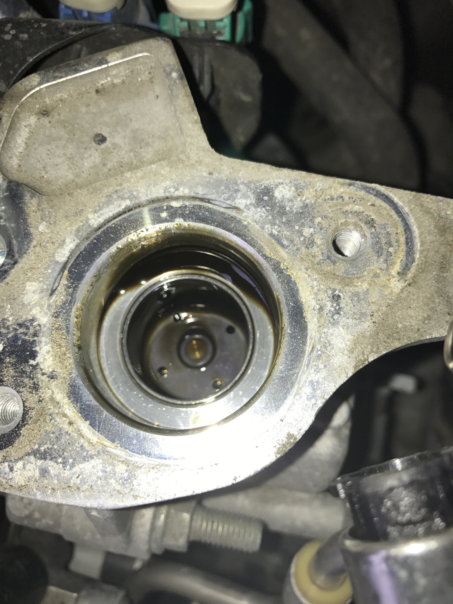

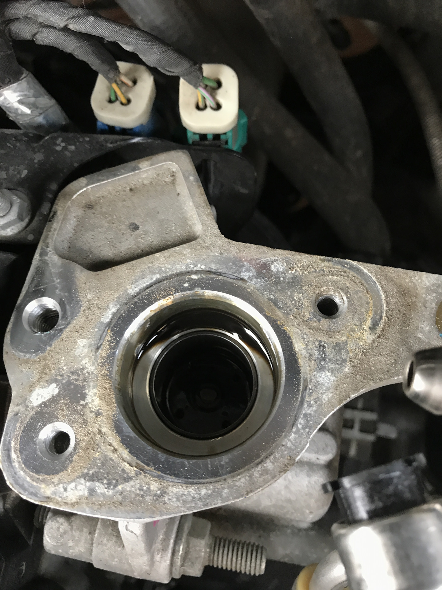

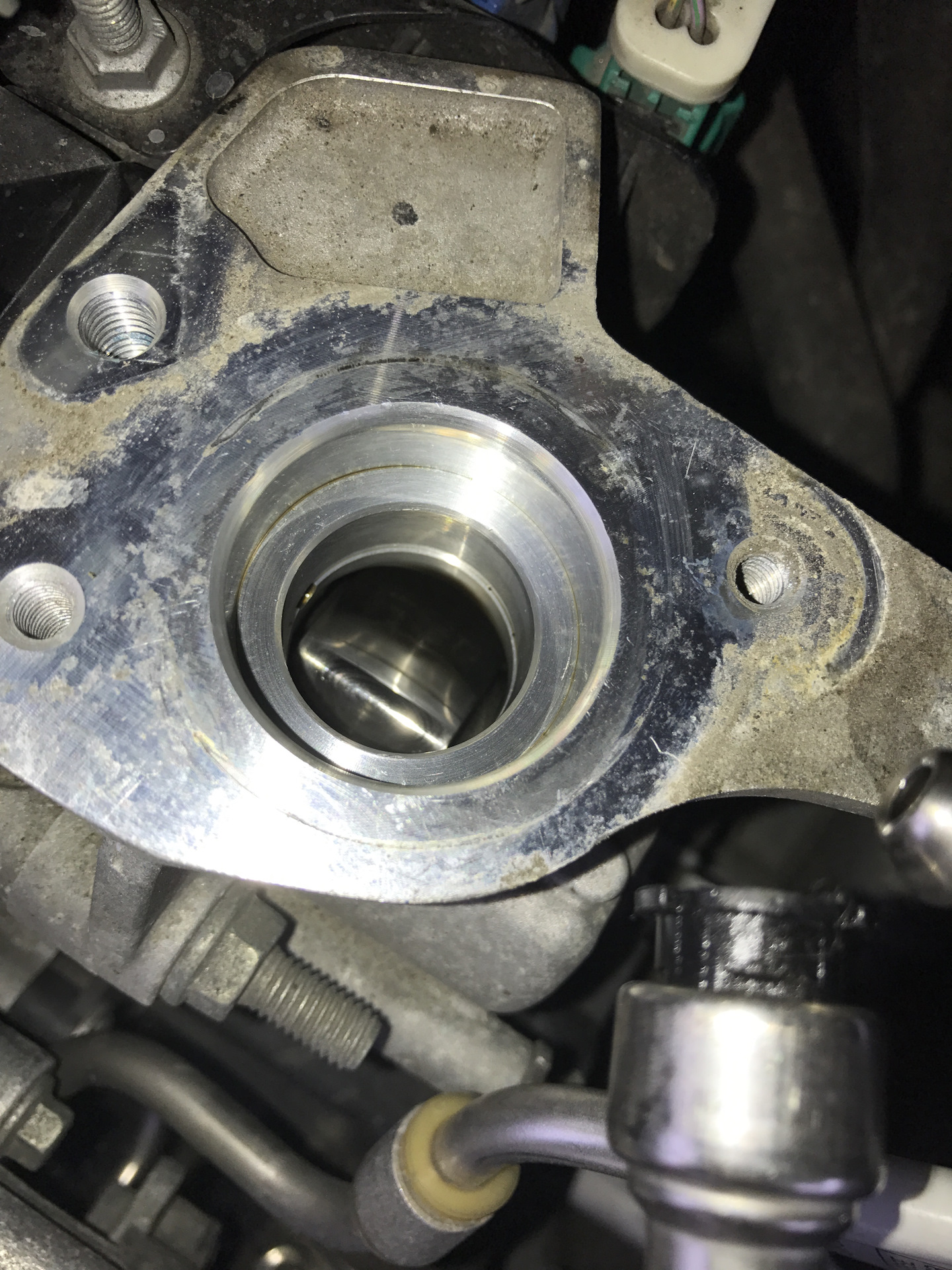

Имеем вот такой вид
Что за масло и откуда, кто расскажет скажу спасибо!)
Покрутил насосы вообщем то идентичны полностью
Ну сборка в обратной последовательности
Вот как то так сегодня безрезультатно слились 11 касарей)Может хоть масло бензом вонять не будет))
