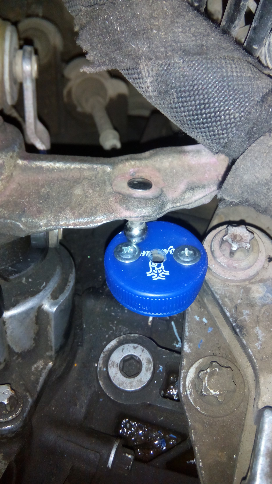

Из-за естественного износа слетела тяга с привода, скорости не переключаются.
отдельно не продаются только комплект тросов 07 58 817 примерно 8000р.
по наводке товарищей решил замутить колхоз-ремонт.
держится крепко, посмотрим сколько продержится.

Добрый день, что в итоге было?
А какие симптомы?
Перед тем как саморезы закрутил отверстие сверлил?
с начала отверстие сделал, примерил, прикрутил и потом вставил шар
Похоже продержалась до сегодняшнего дня.
С утра на работу ехал, и передачи перестали включаться.
Разбираться не было времени. До работы на каршеринге доехал.
Завтра буду смотреть.
Живучая крышка получилась
До сих пор жива.
Посмотрел, все на месте.
Значит что то в кпп. Теперь дорога в сервис😬
Я тоже делал колхоз и пока норм
сколько времени прошло?
Примерно 3 месяца
не срок конечно, но будем надеяться.
не понятно почему нельзя было выпустить ремкомплект?
Наверно дилер GМ хотел деньги и не хотел делать ремкомплект, кто сломал и купи целый трос переключения или там Германия всегда трасса редко сломать фиксатор.
идея интересная)у меня просто стяжками пластиковыми стянуто, чтоб не спадало)уже 2-ой год держится))
У меня стяжки срезало в 700км от дома и переломило тросик…
Ладно уже был запасной
Блин у меня сегодня тоже слетела.Надо будет также замутить а смазку внутрь набивал?
нет, не стал
Тоже так делал 2000 км пока норм.
