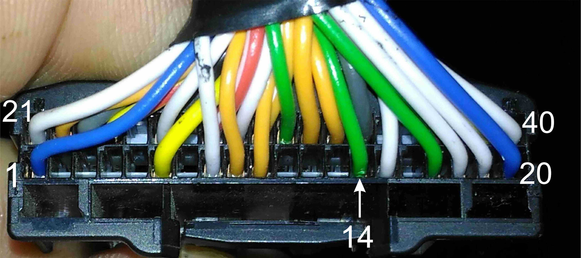

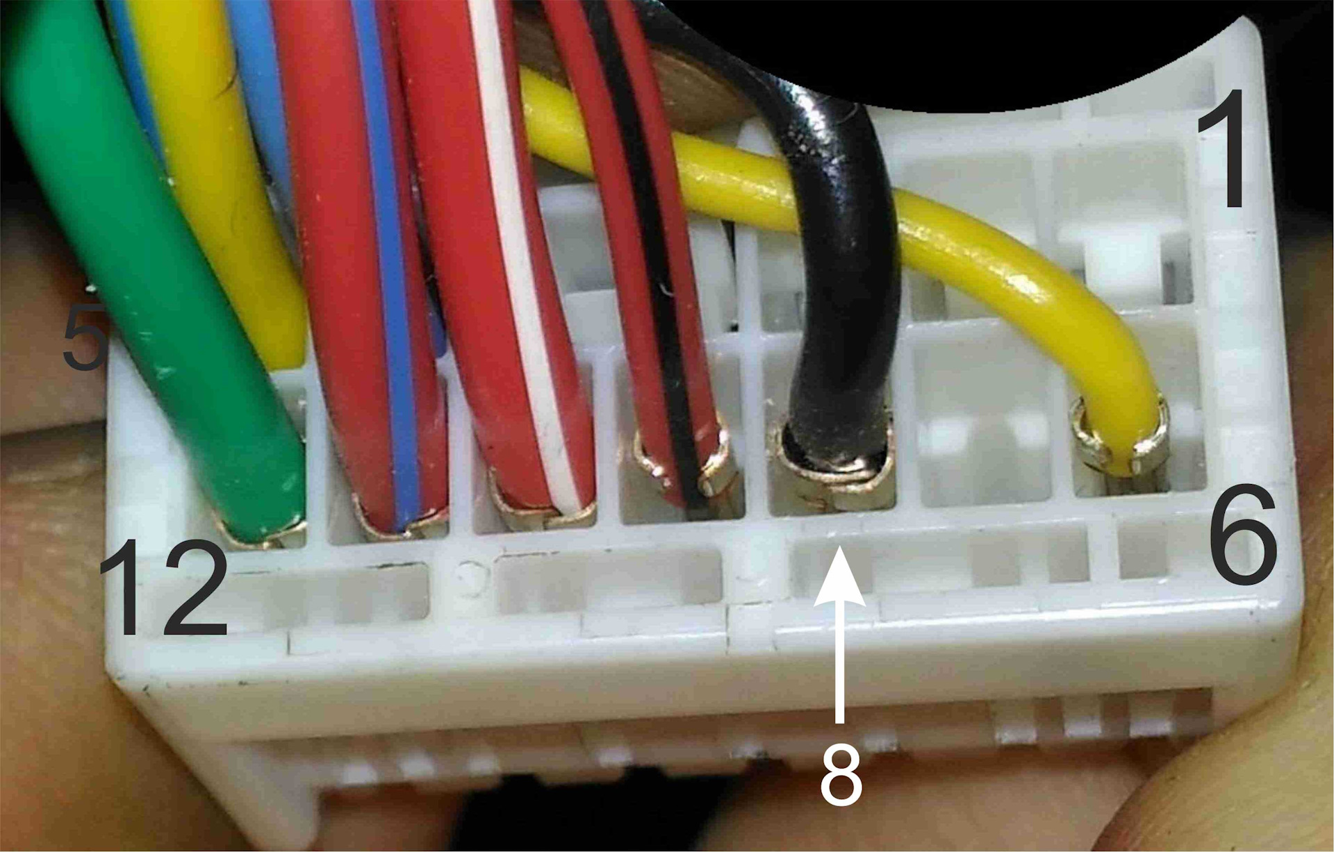

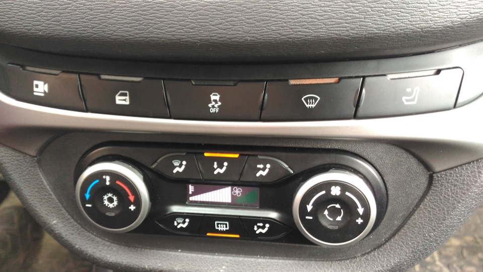

Для включения обогрева лобового стекла кнопкой без фиксации
(www.drive2.ru/l/9673589/) на 6 минут(штатное время, зашитое в ЦБКЭ) можно использовать вот такую схему:
Реле с 2-мя группами переключающих контактов, диоды 1N4007.
А2 -Центральный блок кузовной электроники BCM
Вот так это работает:
В видео показана работа двух схем одновременно, выше приведенной и :
www.drive2.ru/l/470268271099118385/
1 — однократное нажатие штатной кнопки обогревов = штатный обогрев все вместе;
2 — длительное нажатие штатной кнопки до сигнала = вкл. зеркал и заднего стекла;
3 — однократное нажатие дополнительной кнопки обогрева лобового = только лобовое.
3 режим — это и есть работа вышеприведенной схемы.

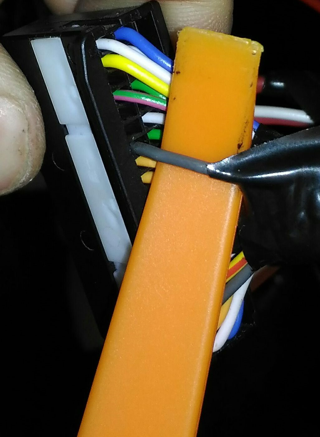

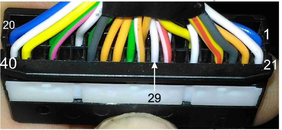

При нажатии кнопки, низким уровнем на выводе S1-14 активируется штатный обогрев всего блоком А2 и одновременно срабатывает реле благодаря подхвату транзистором на время, определяемое емкостью конденсатора. Через 3-4 секунды на выводе S1-34 появляется низкий уровень и фиксирует реле во включенном состоянии на время, заложенное в штатном блоке А2(6 минут).
Реле отключает обогрев зеркал и заднего стекла, оставляя только лобовое.

Прикольные треугольники, квадратики ))) а нельзя на провод уже идущий к стеклу параллельно через диод подключить отдельную кнопку, через реле? Случайно не знаете где выход со стекла идёт?
знаю, нельзя так.
Даже через диодную развязку? Или бонально можно забыть?
Через реле можно, но выключаться само не будет, либо нужно реле времени использовать, но не пойму зачем такие сложности, то что нарисовано сверху гораздо проще подключить, снять бардачок и все, доступ полный.
