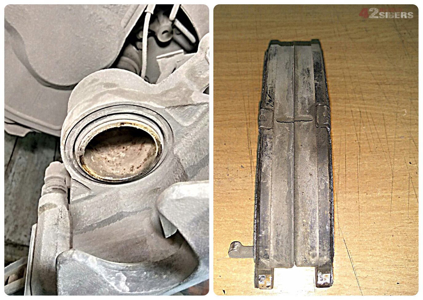

С задними тормозами тоже все хорошо, кроме того, что колодки кончились)) Да, на таком остатке лично я запросто смогу проездить еще тысяч 10, а то и больше, и не достать до "пискуна", но все же внимание заострить надо и заранее купить новый комплект.
Смазка, по всей видимости оригинальная, на кончике все еще виднеется морковный оттенок. Состояние такое же как и летом прошлого года. Следов коррозии нет, замену смазки произведу при замене колодок.
Так же делаем замер износа колодок.
Слева направо: левая внутренняя, левая наружная, правая наружная, правая внутренняя.
Если передние диски уже заменены, то задние еще заводские и они в идеальном состоянии.
Параметры нового диска 16 мм, минимальный остаток 14. Манжета поршня целая.
В результате осмотра установлено, что тормозная система работает отлично и вмешательства не требует. В перспективе замена задних колодок, чистка и замена смазки задних направляющих.

Не могу понять фишки противоскрипных пластин, как они работают и где их взять? + колодки мажут противоскрипом, в чем фишка мазать их, ведь скрип появляется при трении колодки об тормозной диск. Если не прав, поправьте.
Пластины идут на колодках с завода, но некоторые горе-сервисмены при замене колодок выкидывают их вместе со старыми, а новый комплект пластин только в оригинале и цена на них очень неадекватная.
Нужны они чтоб отводить тепло, и смазка должна быть теплопроводящей. Это как в компьютере радиатор на процессоре посажен на термопасту, чтоб быстрее тепло отводилось. Это предотвращает скрипы вызываемые трением, но если колодки паршивые и крошатся и не отводят пыль, то никакая паста не поможет — скрип будет механический.
