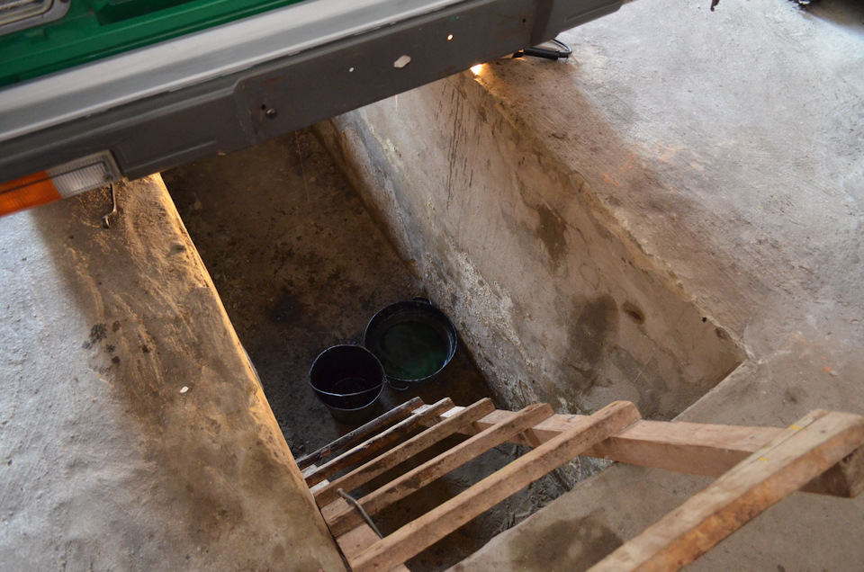

Сегодня правда была разборка.
Прокатился сегодня в последний раз на старом моторе — и в гараж.
Началась разборка.
Многое пришлось снимать, чтобы добраться до двигателя.
Коробка вообще в слое грязи. день только уйдет, чтобы ее отмыть.
Там еще и подушка на коробке развалилась. Короче, вовремя я к ней полез.
Снял все, что можно было снять с двигателя, чтобы легче было снимать его с машины.
Главное, потом вспомнить, что куда положил.
Теперь все готово к снятию двигателя с машины.
А на новом осталось прикрепить кронштейны подушек. И тоже можно ставить.

Коллектор выпускной зря вытащил.
И глушитель тоже зря снял — они не мешают
И это мотор в сборе с КПП замечательно становится, только брать надо под помпу или кронштейн гены
Я все, что можно поснимал. Чтобы легче тянуть было.
Тогда поищи два болта не нужных, из них можно удобные направляющие для установки КПП сделать
От болта отрезаешь шляпку, и чуть стачиваешь
Один должен торчать миллиметров на 100, другой на 50
Закручиваешь эти шпильки в верхние отверстия крепления КПП
Можно от руки и не до конца
На один коропку ухом накидываешь, доворачиваешь и одеваешь на второй
Потом по шпилькам, как по рельсам задвигаешь
Нижними штатными болтами крепишь, шпильки выкручиваешь и потом уже болты

на кпп какая-то грязь подозрительная…
задний сальник КВ тёк давно, а течёт он от перегрева двигла. и сапун КПП не работал(масло давило во все щели).
Под сальником сухо. Это скорее всего из сапуна закидало. У меня сапун давно наружу выведен.
Это не грязь
Это консервирующая смазка
Под ней КПП лучше сохраняется )))
Так и есть. Пожд низом мне не попалось ни одного ржавого болта. все открутилось легко. :)

Я, когда коробку снял, был в шоке. Снизу -то она более-менее чистая, а сверху я не видел какой на ней слой. Еще попробуй отмыть ее.
мыть не сложно. нужно терпение. широкой отверткой сошкребешь что получится, потом спец химией. я такую пользовал www.slideshare.net/autolux-dv/k2-akra-14513033. быстро, легко, без неприятного запаха. либо можно солярой/бензином/растворителем. нужное подчеркнуть или смешать в любой комбинации и пропорциях. дольше, муторней и вонять потом пару дней будешь. и после этой жижи химией ещё можно отмыть =)

Только не надрывайся в одиночку! Пригласи кого-нибудь помочь! Вдвоём — плёвое дело.
С отцом будем.вытягивать. Трубу только соответствующую надо подобрать.
Труба, лом, всё, что угодно. И пару табуреток с двух сторон от крыльев.
А табуретки зачем?
А вы что, стоя на полу собираетесь двигатель вынимать? Стоя на табуретках (а то и на передних крыльях) гораздо удобнее. Стоп! 88-го года? Не стоит на крылья наступать, металл дрянь.
Именно стоя на полу. Батя табуретку притащил — я спрашиваю "зачем?". Он отвечает, чтобы выше было. Я говорю — убирай, а то, когда с нее слезать будешь, еще ноги переломаешь. Так что работали без табурета. На табурет потом мотор ставили для перехвата рук.
Ясно. А мы с приятелем вдвоём, когда двигатель когда-то давно снимали, не только на табуреты становились, но и на крылья. Мгновенно сдёрнули. И без усилий. Правда там крылья крепкие были: автомобиль 82-го года выпуска.
