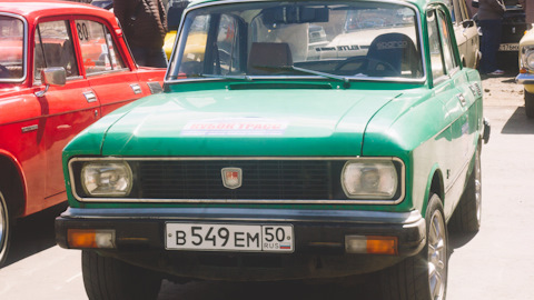

Автомобиль был куплен с мёртвым двигателем у колхозников, которые пытались сделать из него "реаритет". Естественно у них ничего не вышло. Зачем я его купил? Да я и сам не знаю, подкупил хороший кузов, наверное. Сразу после покупки собрал для него мотор 1.6 из запчастей валявшихся в гараже, естественно, доработав его. Задача выполнена — автомобиль на ходу. Сразу же после выезда выяснилась куча косяков, типа оторванных втулок рессор (те что приварены внутри задних лонжеронов), болтающихся на кочках дверей и помирающей кпп.
На данный момент всё это устранено.
