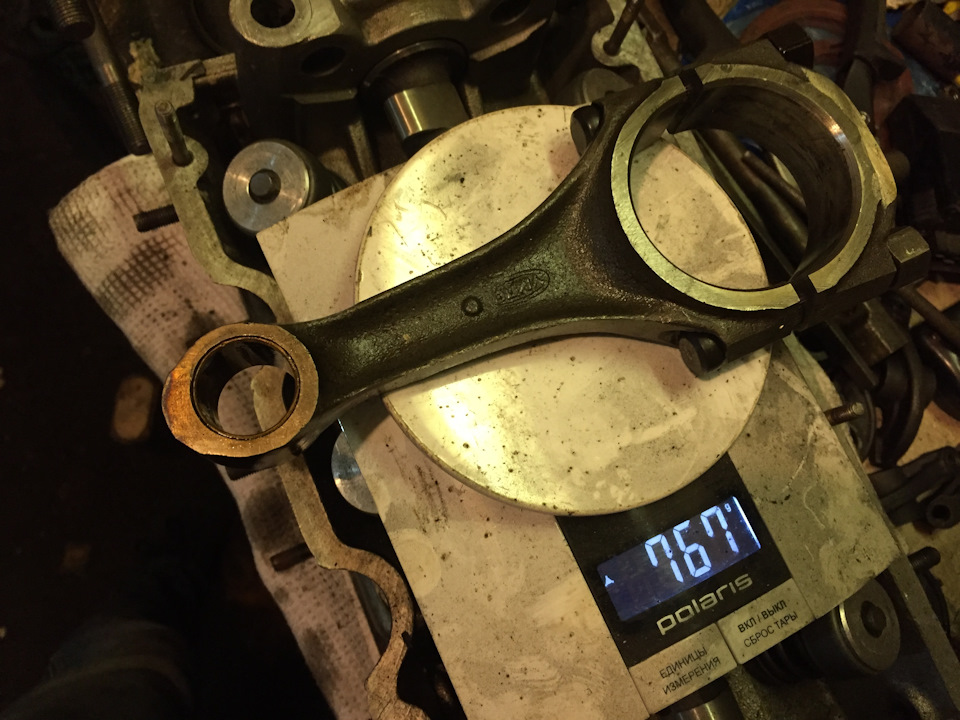

А теперь Вашему внимаю представляется вандальное облегчение шатунов исполненное мной несколько лет назад при помощи болгарки.
И как показала практика, решение вполне работоспособно — рекомендую!

Поршни, конечно же, были подогнаны по весу.

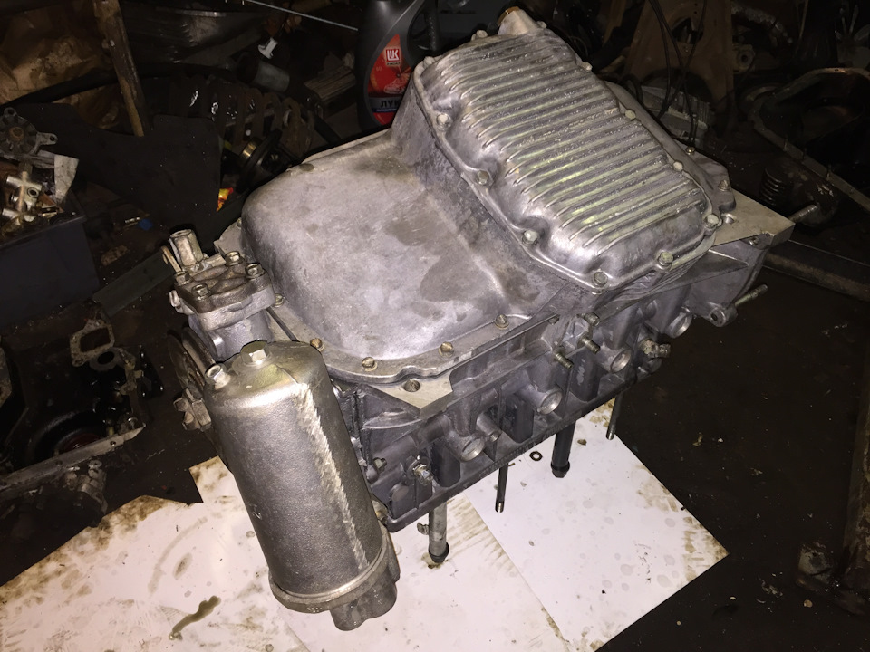

Так же решил избавиться от переходника под ВАЗовский фильтр и поставить стакан, благо у меня лежал новый.

Вазофильтр — говно, а чтобы испортить при непросаженной подвеске стакан — надо очень хорошо постараться.
Зимой защиту ставить планируешь?
Не планирую
Не отломить бы стакан об айсберг…

Почему решил избавиться от вазофильтра?
Внутри вазовского фильтра стоит резиновый перепускной клапан, который со временем дубеет и фильтр перестаёт выполнять свои функции.
Со временем это сколько?
Такой информацией не обладаю
Vlasike
Чего-то мне кажется, что за 7 тысяч км, а больше на минералке ездить не стоит, ничегошеньки с ним не случится.
Катайтесь с ВАЗовским фильтром, я ничего доказывать не собирась.
