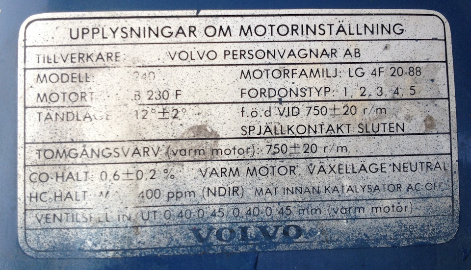

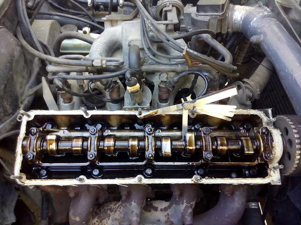

Для редблока зазоры в пределе 0,35-0,4 на холодную и 0,4-0,45 на горячую, что для впуска, что для выпуска. Внизу наклейки что на стакане написано. Клапана выходит у тебя наоборот — чуть-чуть зажаты, но это не критично. А по поводу цокота — промвал послушай, он стучит 100%
ни грама люфта на нем, ты не первый кто говорит.
Мой вроде тоже не люфтит, но если вокруг мотора походить заведенного, то шум не из гбц раздается а под выпускным где-то. У меня так, и это — промвал
таже петрушка, и на 2500 цокает
Крышку покрасил?)
Покрасил)
по букварю, вроде в допуске 0.25 и 0.30 +-0,05
у меня литра говорит тоже самое, но цокают сучки
Может форсы цокают?
Та ну не)
