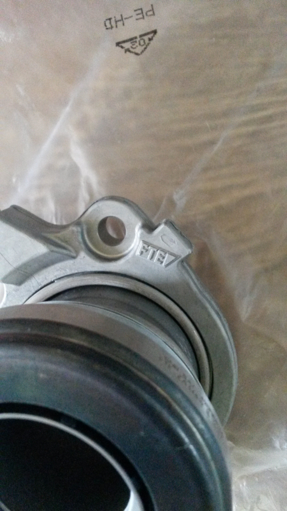

Неделю назад ехал к электрику что бы тот отремонтировал проводку для ПТФ (она у меня не родная).

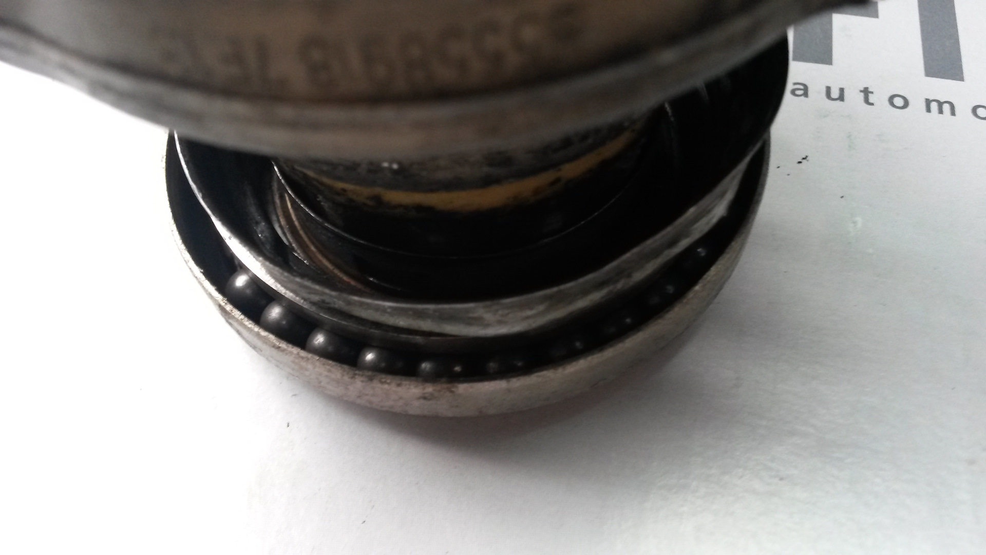

Как только приехал к нему стал очень сильно шуметь выжимной, я сразу подумал что ему капец.
Все потому что кто помнит мою запись в бж [36] "Клюет носом" были проблемы, я грешил на выжимной, но не был уверен на 100%. Сегодня после замены "Клювание носом" прошло, я безумно рад! Стало ооочень приятно ездить, как на любой исправной машине)

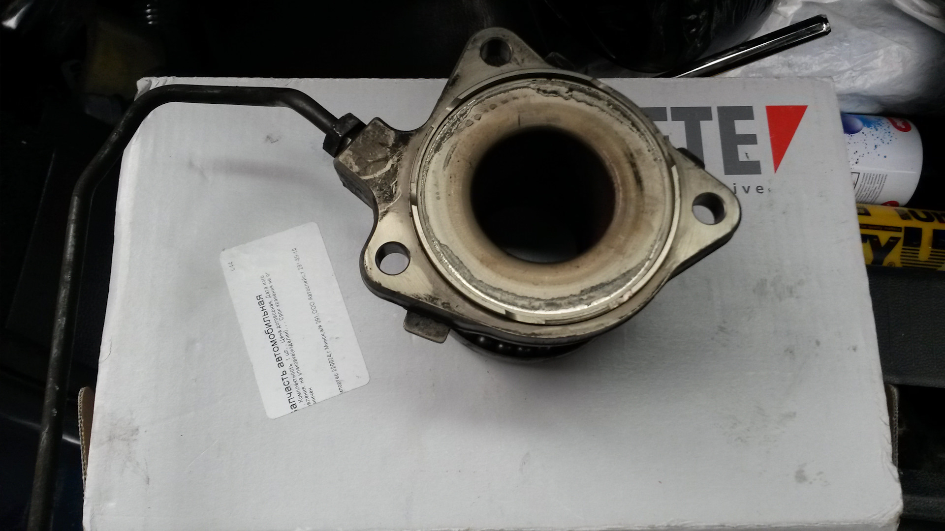

Когда сняли старый выжимной афигели все, он просто рассыпался. как оказалось пружина на выжимной поломалась давно (кстати машину купил уже с этими проблемами) со слов прошлого хозяина — он менял только диск и корзину. Так же во время ремонта, скорей всего обломали пластиковую трубку на термостате, смог подобрать трубку от КАМАЗа. В корпусе термостата есть резьба куда вкручиваются эти трубки. Понимаю что надо было менять и диск с корзиной и маховик. Но это не планировал все, по этому хватило денег только на выжимной и замену. В коробке тоже сменил масло, слили все что смогли. Залили 2,4 литра сверху под АКБ.

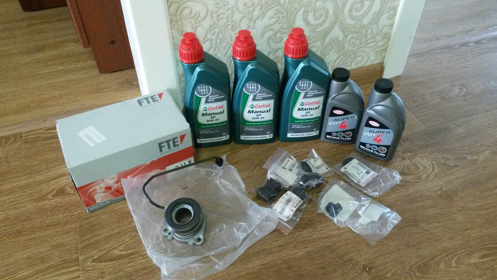

General Motors 55180035 Уплотнение, масляное, шестерня главного привода 302 руб.
Opel 56 79 540 Втулка, рабочая трубка муфты сцепления 106 руб.

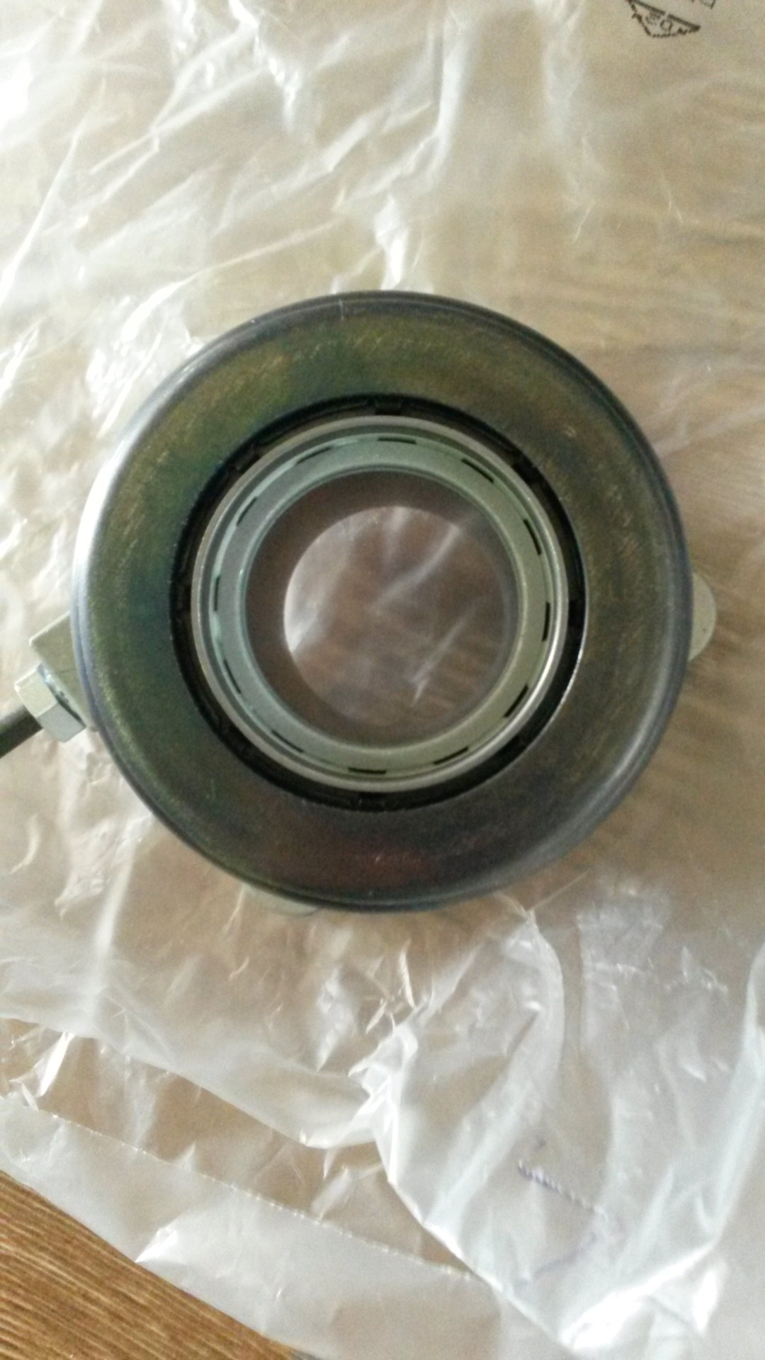

Fte ZA34031A1 Подшипник выжимной гидравлический 5 529 руб.
CASTROL MANUAL EP 80W-90 Артикул 154F6D Масло в коробку 3 литра 1200 руб
CASTROL BRAKE FLUID DOT 4 Артикул 155BD0 Тормозная жидкость DOT 4 ( мою забраковали по этому купил Castrol) 380 руб
Работа 6000 руб.

Выжимной и клевки носом никак не могут быть связаны, выжимной в работе только при вкл выкл сцепления
а ты попробуй с выжимного снять пружину и посмотри что будет
Дорогостоящая процедура, знаешь ли. У меня тоже клюет носом абсолютно так же, комплект сцепления абсолютно новый. Как работает выжимной я представляю. Поправьте меня, если не сложно.
а что править то, я сменил выжимной и все стало хорошо.
Ну вот, объяснить не можешь, могло и может быть все что угодно. Менял ты не сам и не своими руками. Выжимной в работе только когда нажата педаль сцепления. Все остальное время он не в работе. И никак не может влиять на клевки носом при сбросе газа.
