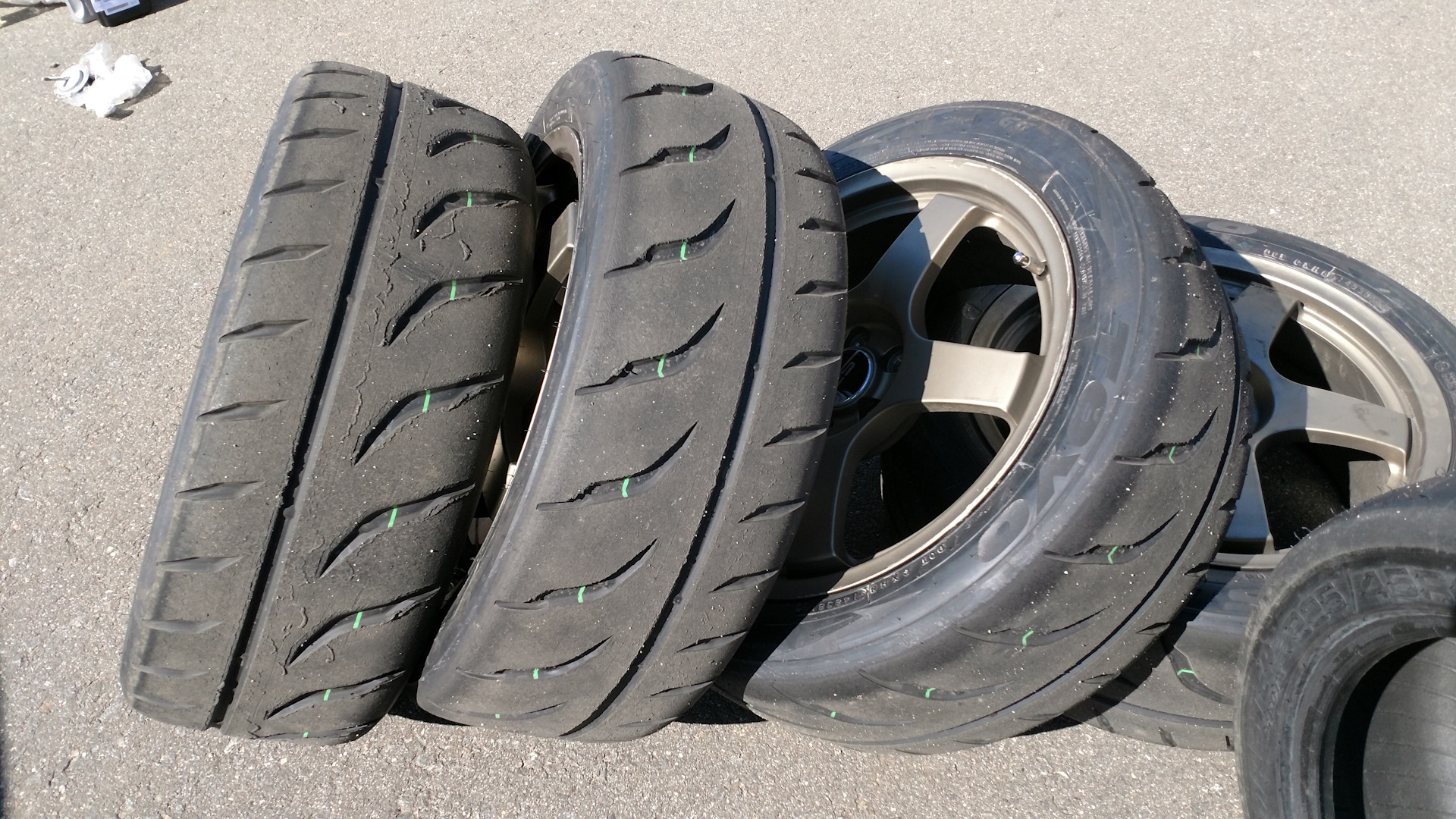

Шина асиметричная. То есть нет разницы левая/правая и это главный косяк… Рисунок тупо одностронний… И направление "елки", по ходу движения, возможно только на одной стороне! С левой стороны все супер, а вот справой все плохо… Почему? — Елка идет против движения! Почему плохо? — Увидите на фото раз, и одна сторона будет неизбежно эвакуировать воду в арку, а не наружу…
на на сухом треке резина стала лучше, по-сравнение с прошлой модификацией. Прогревается быстро, держак крутой. Тут вопросов нет. А вот сторона против движения быстро задирается! Износостойкость GG состава тоже немного расстраивает.

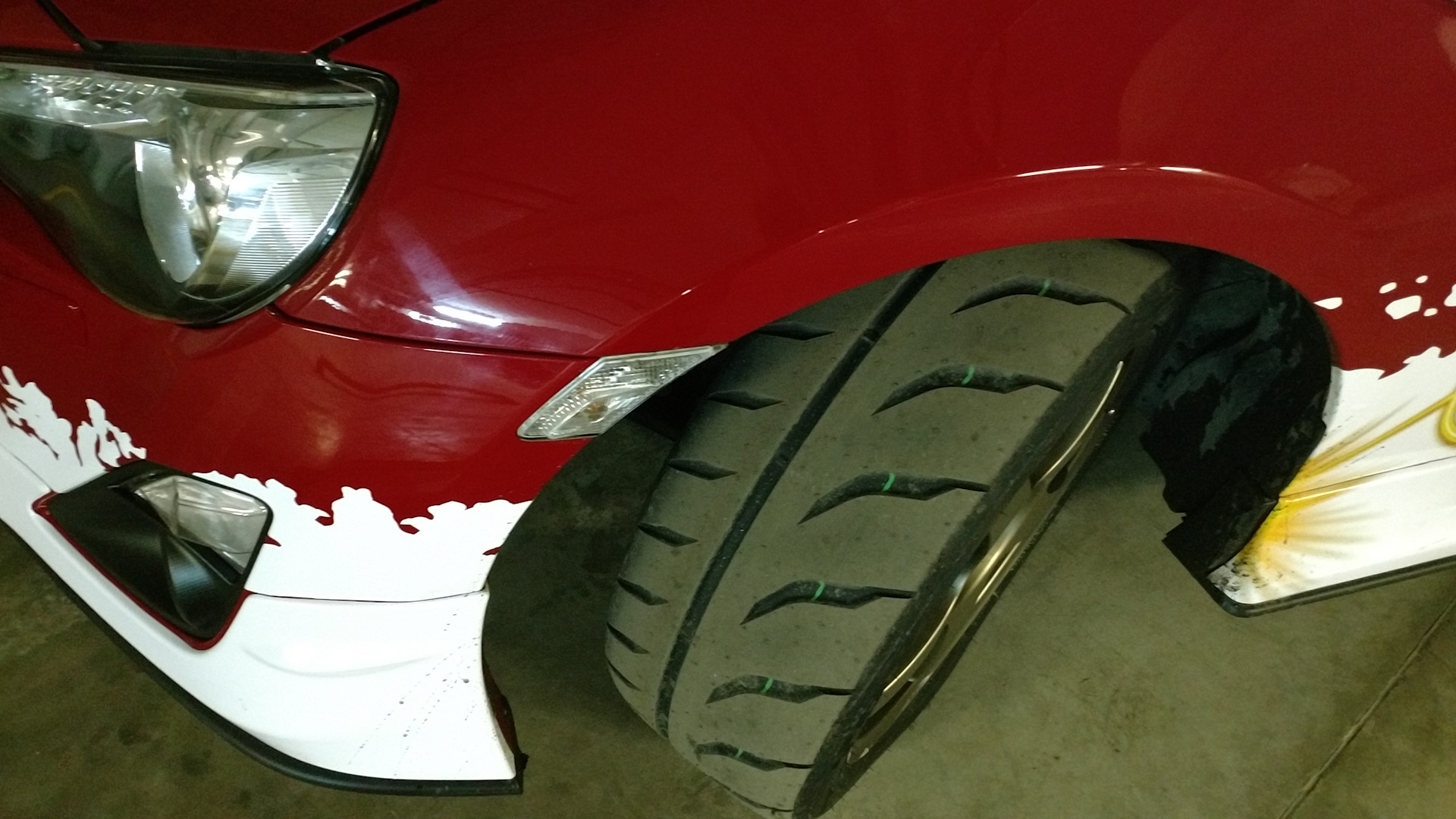

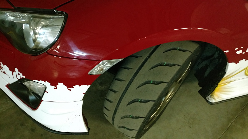

Самая левая покрышка — это как раз та, что против дивжениня, обратите внимание на задиры и износ.
Это пожалуй самое большое разочарование в новой Тойе… Правее покрышка в более лучшем состоянии!

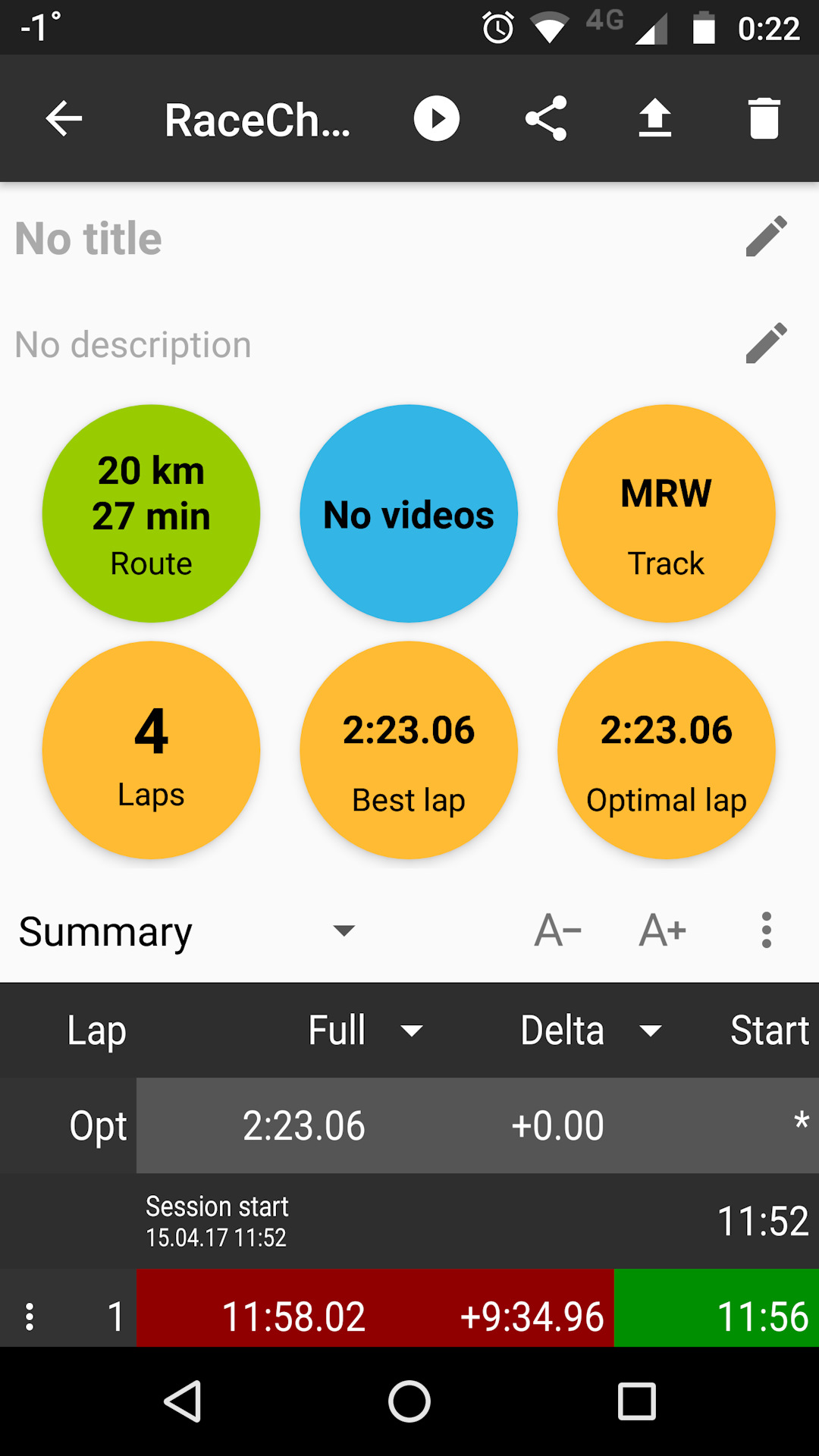

И еще момент, температура воздуха была +1 градус и первая сессия была у меня 2.23.6
Это на легком кованном диске размером 8J. Время на резине Мастер Спорт на секунду лучше, с учетом того, что диск был стоковый, литой, 7,5J и тяжелый.

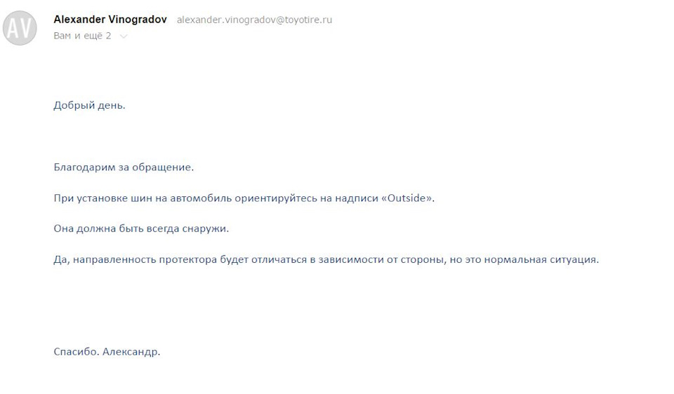

"Шина асиметричная. То есть нет разницы левая/правая и это главный косяк…" — левая и правая вообще не существует такой классификации! Есть направленная, ненаправленная, асимметрия (где указана внутр сторона).
"Рисунок тупо одностронний… И направление "елки", по ходу движения, возможно только на одной стороне! С левой стороны все супер, а вот справой все плохо… Почему? — Елка идет против движения! Почему плохо? — Увидите на фото раз, и одна сторона будет неизбежно эвакуировать воду в арку, а не наружу…" — я уже написал, направление канавок не имеет значения, их задача поглотить воду из пятна контакта чтобы не создавался клин. Отвод воды за пятно контакта это уже вторично. Если бы они были нацелены на отвод (как на гражданских шинах), то они бы не сужали канавки по краям. Тут скорости не те)
Данный оборот для наглядности. Про воду в корне не согласен
Вы уж извините, но может я путаю — как это у ассиметричных шин нету права и лева? Учитывая что у них есть и направленность и ассиметрия — они должны ставиться по правильному а не так как захотел. Может вы просто шины одели неправильно? Даже простая логика говорит о том что у этих шин однозначно есть прпаила установки .
Будете в шинном магазине, убедитесь сами)
MaxDC5
правила есть. читай ниже в картинках, там сама контора тойо всё "подробно" разъяснила))))

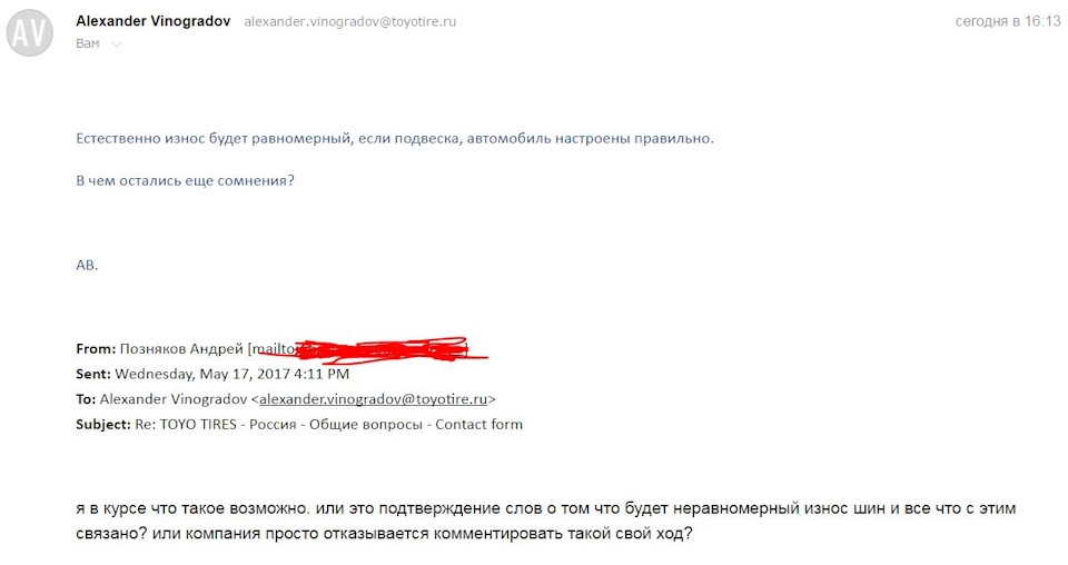

я все же что-то не понял. а что развернуть колесо на 180 градусов на диске нельзя? и вроде как получается в ту сторону. какая то фигня иначе получается. чё настолько тупые люди в тойо её делали?
upd. походу тупые все таки или мы все чё то недопонимаем или реально как говорил чувак ниже есть левые и правые. нарисовал щас на полоске бумаги типа протектор, свернул колечком и как не крутил — никак не получается чтобы она в разные стороны глядела. её надо отзеркалить, но как? не наизнанку же выворачивать))
Никак…
очень это всё странно) я даже с дуру начал искать toyo proxes R888L… но ссука нет такой… чё то это какое то н********))) набо было брать просто R888)))))
ДА! ))))
написал запрос на toyotires ру. ждем ответа в течение 3-5 дней)))))

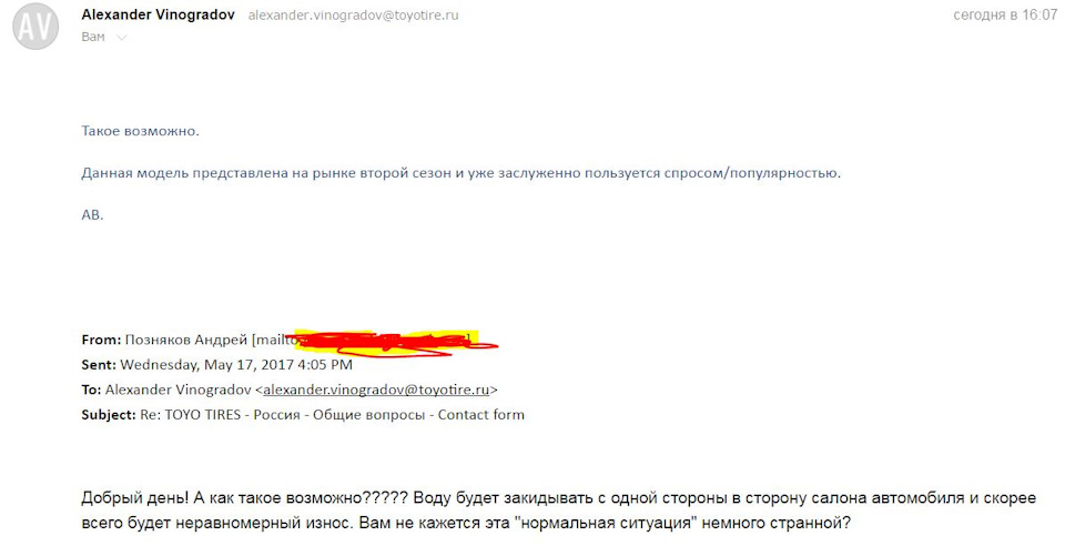

вот так ответ))) за долбоебов нас держат походу))

ржу с них)) кароче написал ещё одно письмо ему, но походу от них вразумительно ответа не добицца. маркетологи хреновы
Ну а что они еще должны сказать?
Asviq
ДА! ))))
Asviq
ДА! ))))
компания тойо вежливо отправила тебя в моем лице искать проблемы в своей тачке, мужик))) херня какая то… может и правда из-за поворотов в одну сторону?

Это не задиры, а естесственные продукты износа — червячки) такое будет с любой шиной с относительно небольшим трейдвиром, на фото можно сказать девственная шина. после 4-5 сессий все будет куда хуже.
Да и любая УХП резина требует первоначальной прикатки и начинает хорошо работать только потеряв первые пару миллиметров своего протектора, вот в таком состоянии и надо оценивать ее держак.
пс: Онборд можно где то глянуть? 2,23 на брз это даже для ГП2 не быстро. Вполне возможно, что Тойя таки не обкаталась и не прогрелась на холодном асфальте…
Деградация стороны против движения имеет все равно место быть. Ко мне подходил паренек на Эмке, и у него такая же ситуация.
2,23 на перезимовавшем треке без какой либо прорезиненной траектории с мертвой левой стойкой и кончиным сцеплением это максимум что удалось выжить. Кубковая МХ5 на сколько мне известно прошла за 2.15 По онборду сам расстроен, регистратор пишет в память головы, но как снять видео с него не понятно… не успел разобраться еще.
С правой стороной такая "проблема" потому, что она опорная и загруженная на МРВ, так же как например левая шина на Смоленском кольце. Тут еще и развал явно маловат, судя по фото. Почти уверен, что пирометр показал бы сильный перегрев наружней части правой передней шины относительно внутренней.
пс: время кубковой мх-5 сильно зависит от того, кто ей управлял, там разброс колоссальный может быть, тачка хоть и простая, но любит вкатанные руки) Вообще для них хорошее время это 2.10-2.11.
2,10 — это у меня помутнение уже вечернее, это время поршекаповского конфига, гп2 помедленнее конечно
