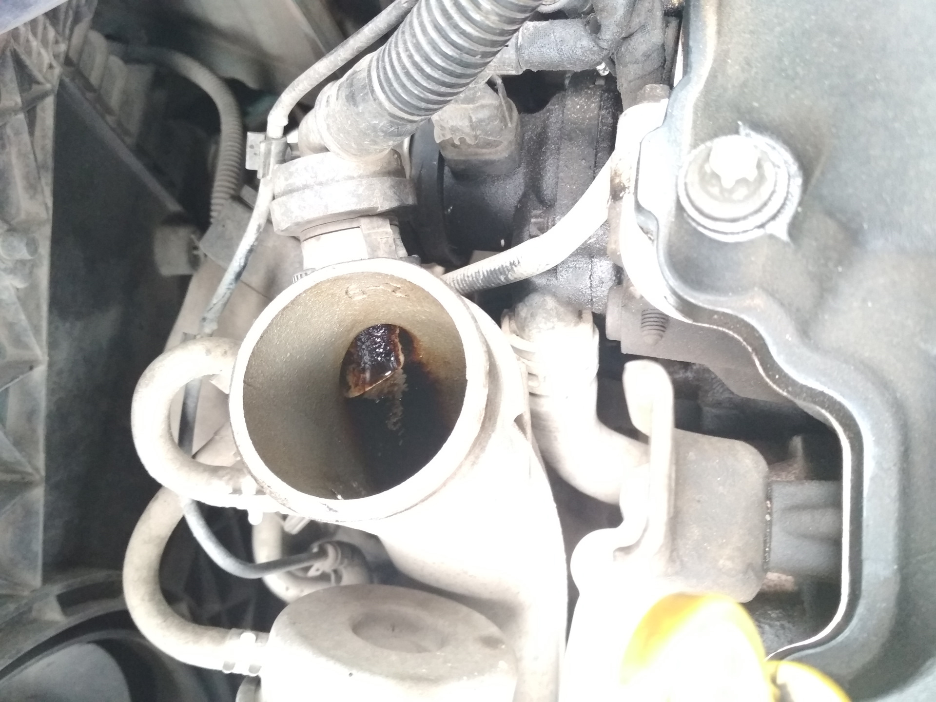

Очередная болячка, которую захотелось устранить раз и навсегда.
Кому интересна теоретическая часть, то она очень хорошо расписана с картинками здесь
Постов на эту тему достаточно, решений немного, всего 2. В любом случае это вывод клапана наружу, либо сразу во впускной коллектор, либо в разрыв трубки вентиляции топливного бака. Я решил пойти вторым путем, только сделать это как нибудь нестандартно, с минимальным колхозом…

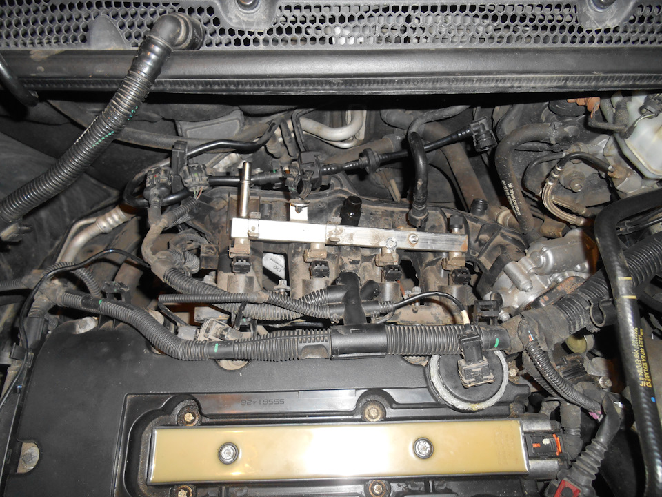

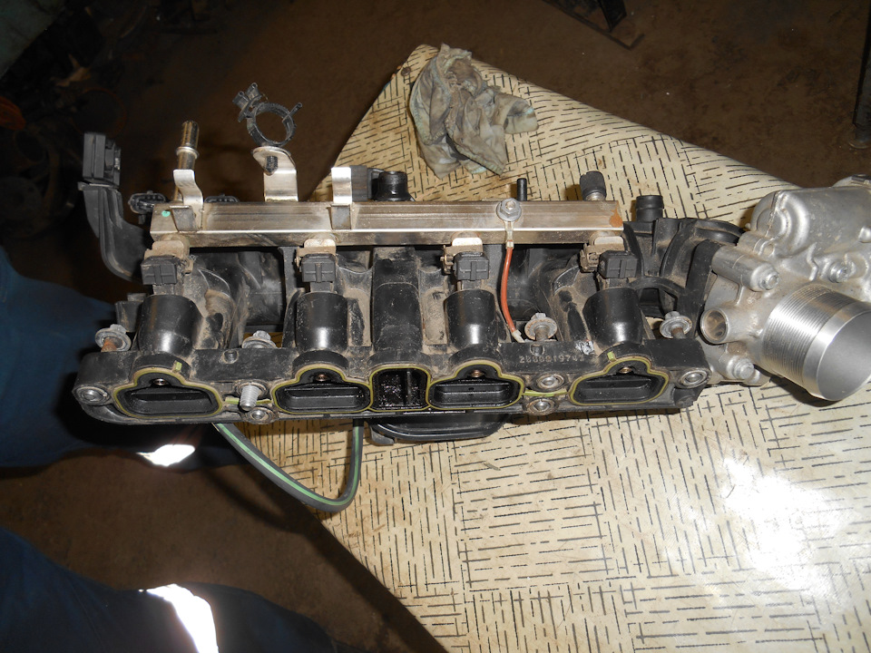

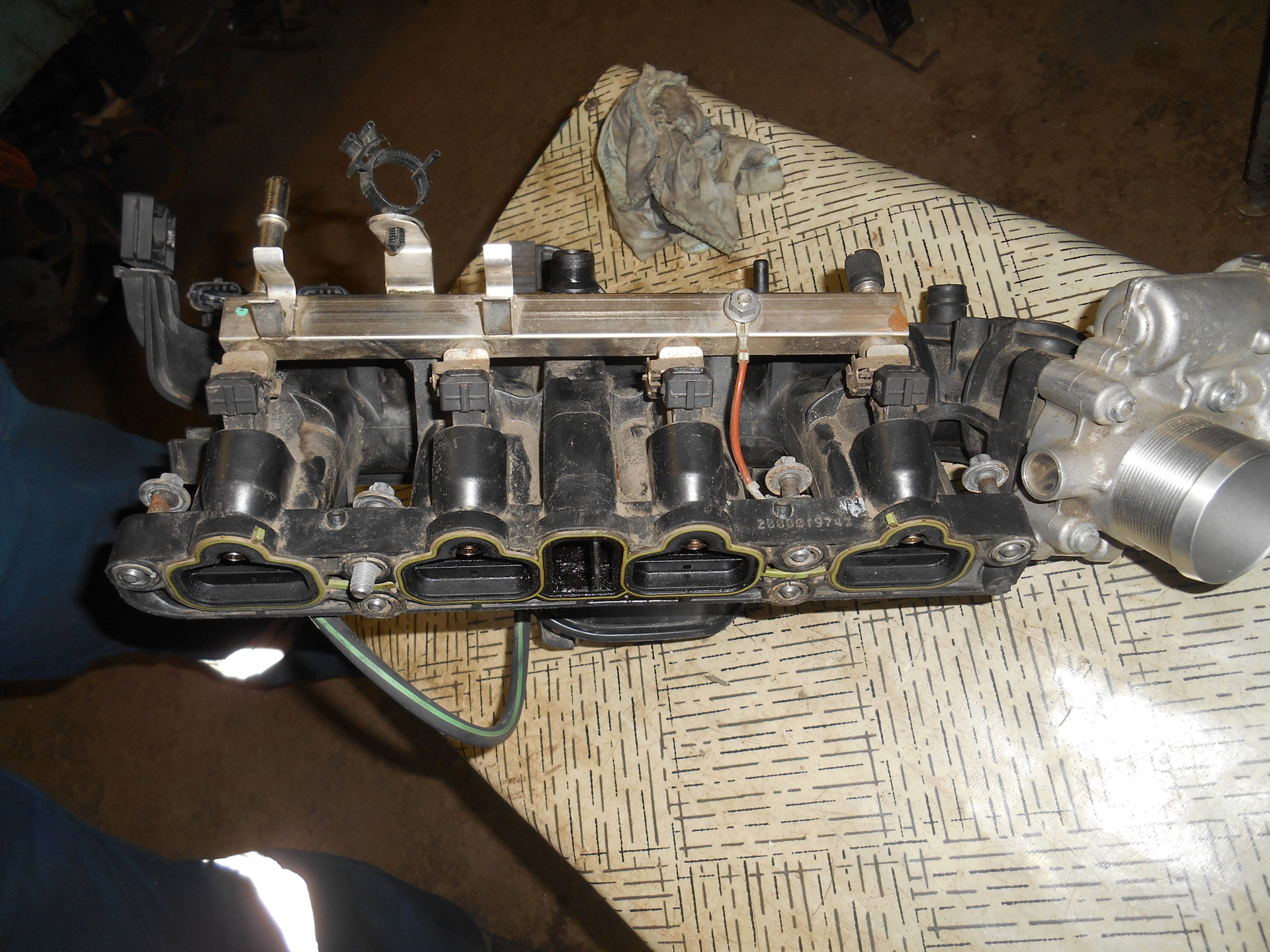

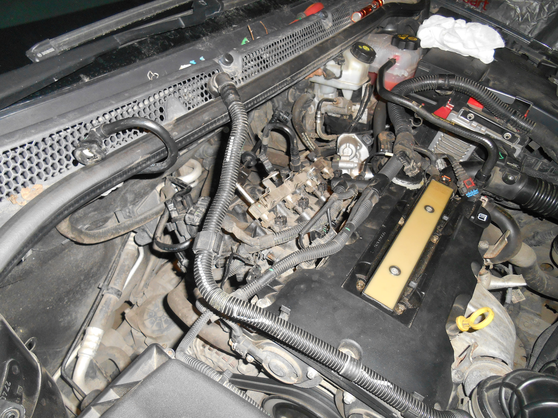

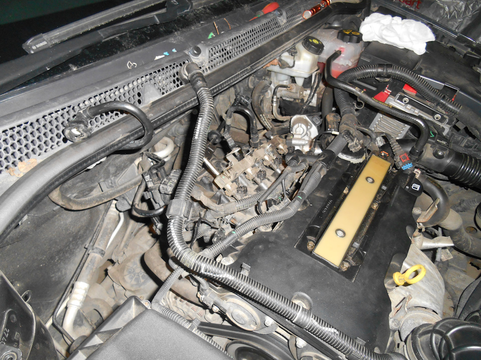

Начнем со снятия коллектора.
Мы это делали в 4 руки. Сделать в 2 реально, но немного сложнее.

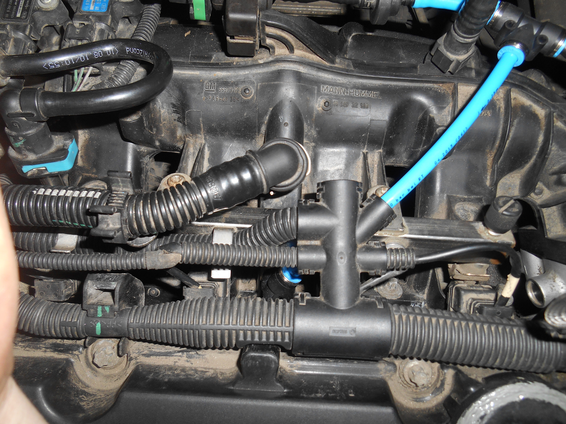

Отсоединяем все что отсоединяется, датчики, клапана, дроссель, трубки вакуумные, форсунки и т.д., снизу коллектора на защелках держится патрубок печки и проводка. Сам коллектор держится на 6 торксах (10).

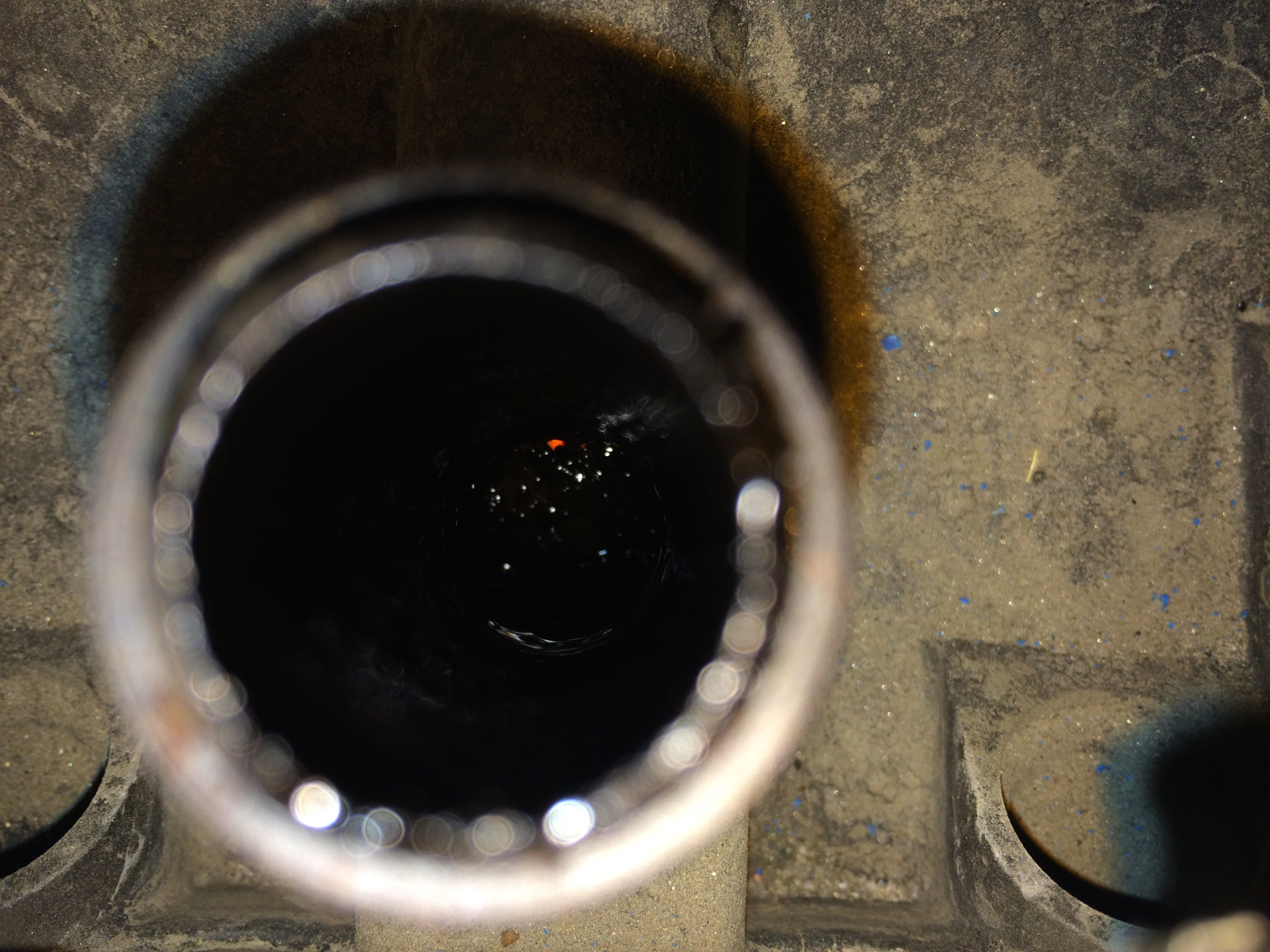

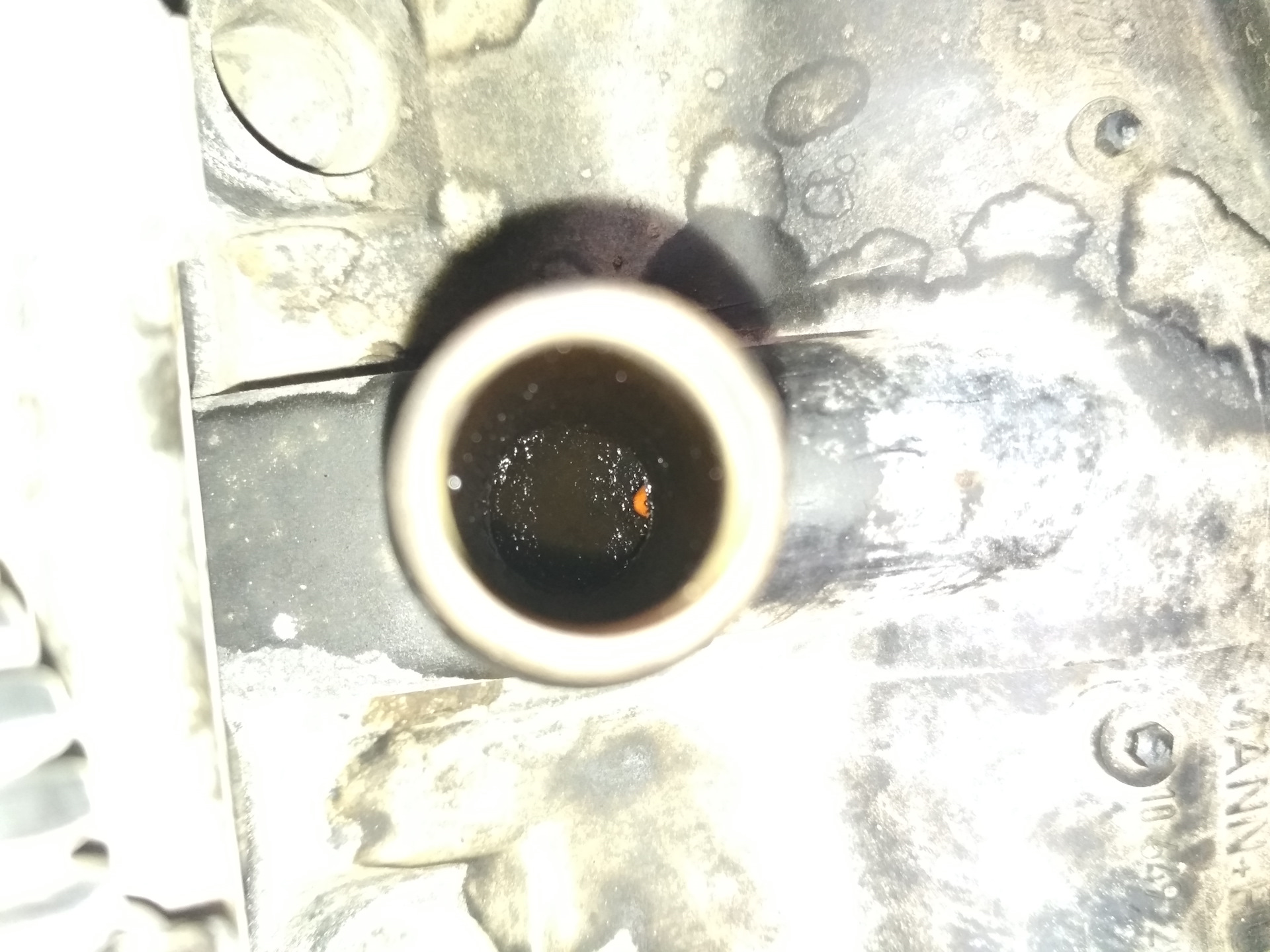

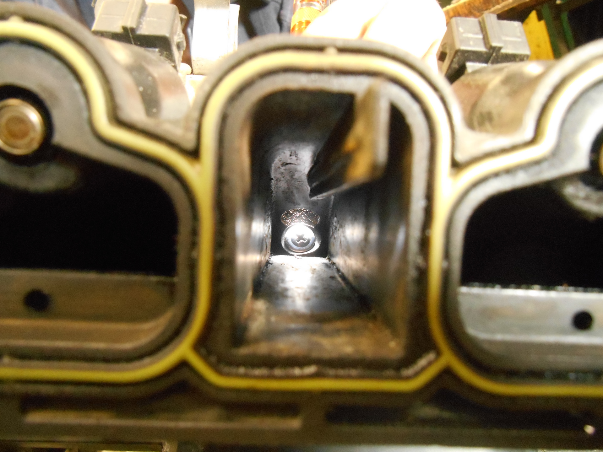

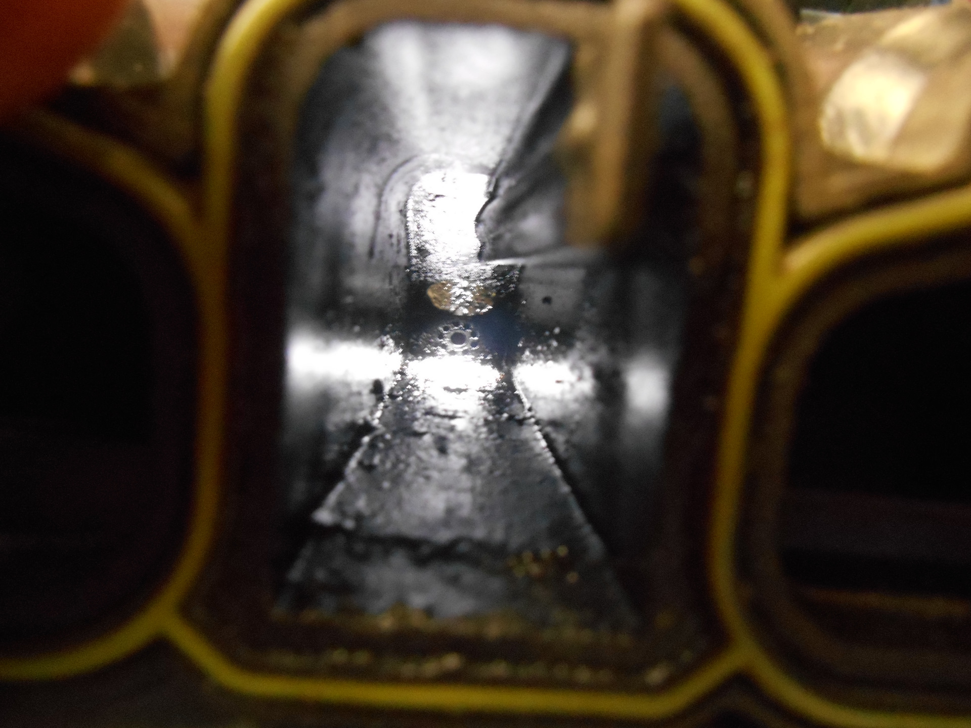

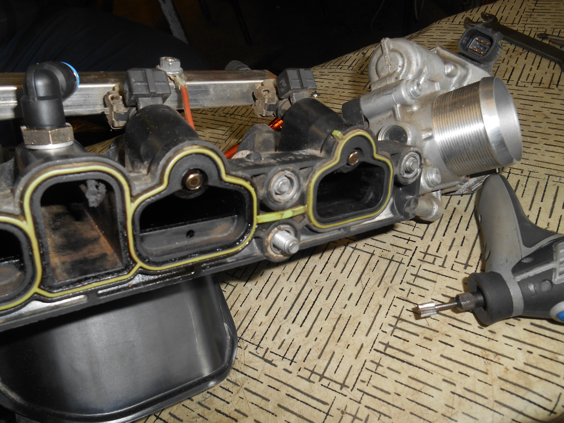

Далее по возможности чистим канал где стоял клапан, нагара там хватает.

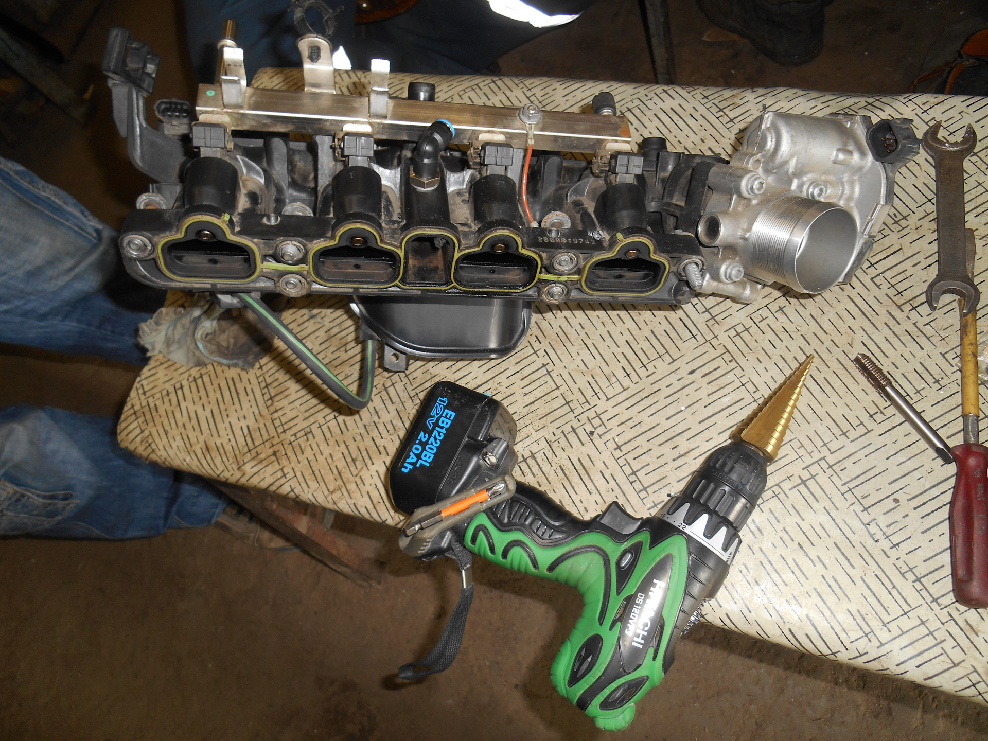

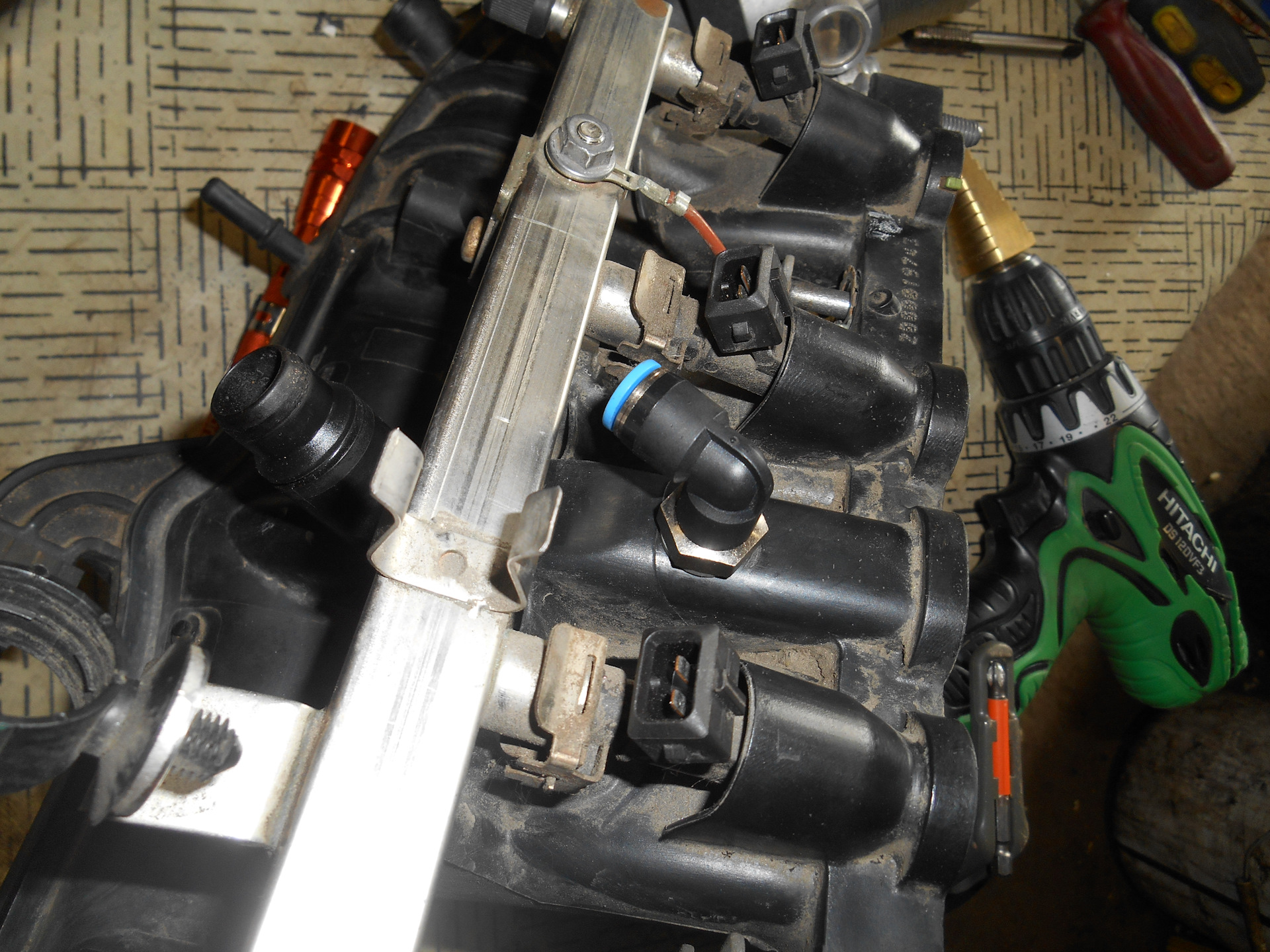

Пробойником делаем резиновую прокладку около 9мм в диаметре и саморезом затыкаем отверстие в канале

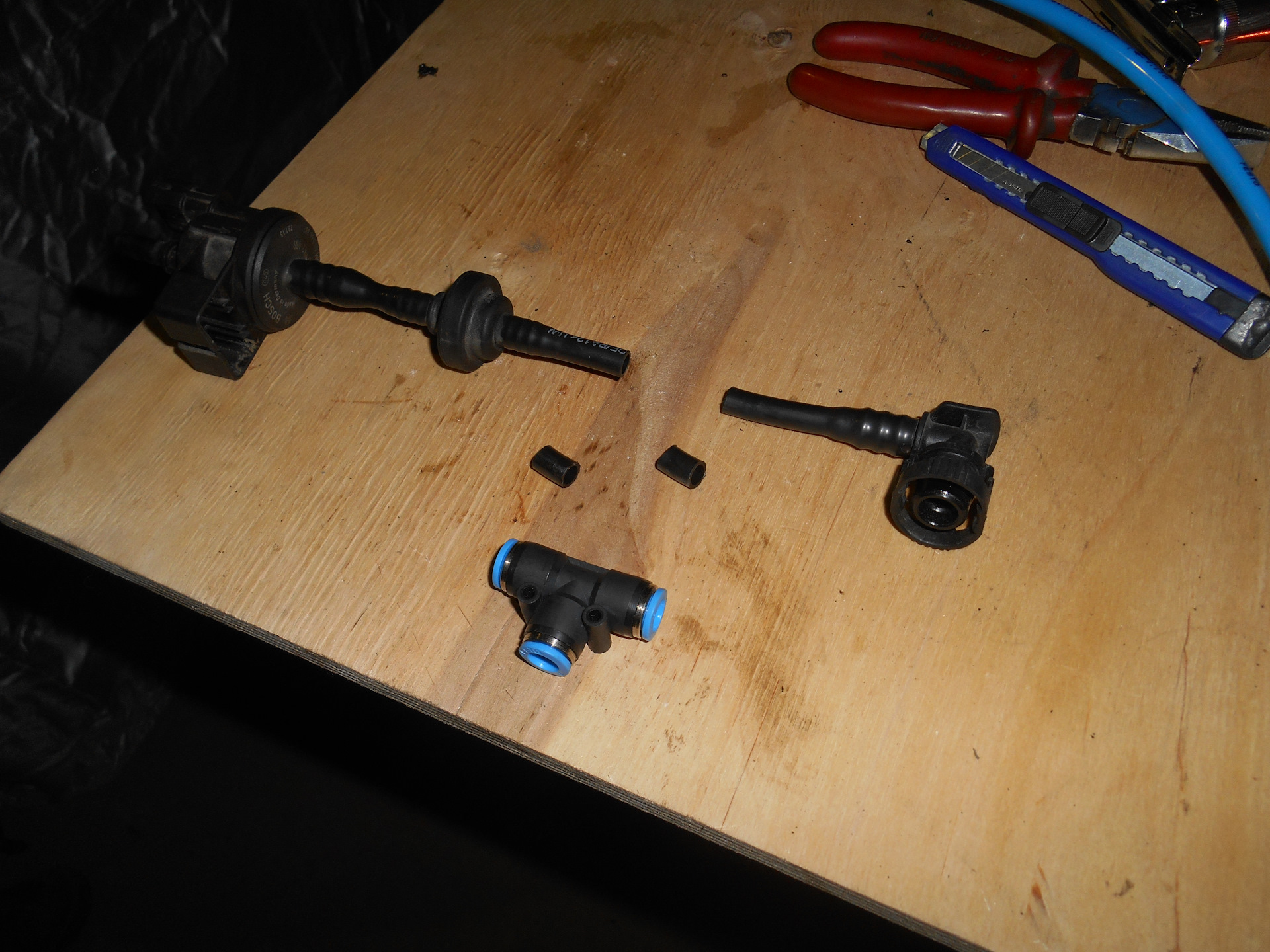

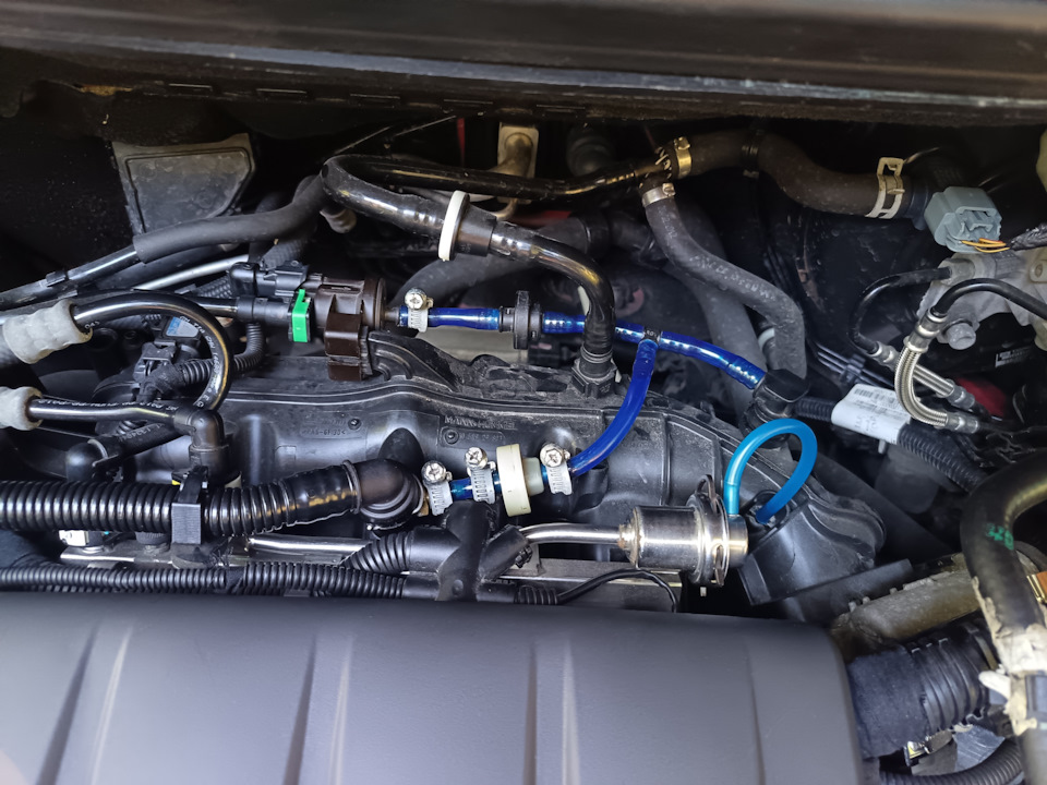

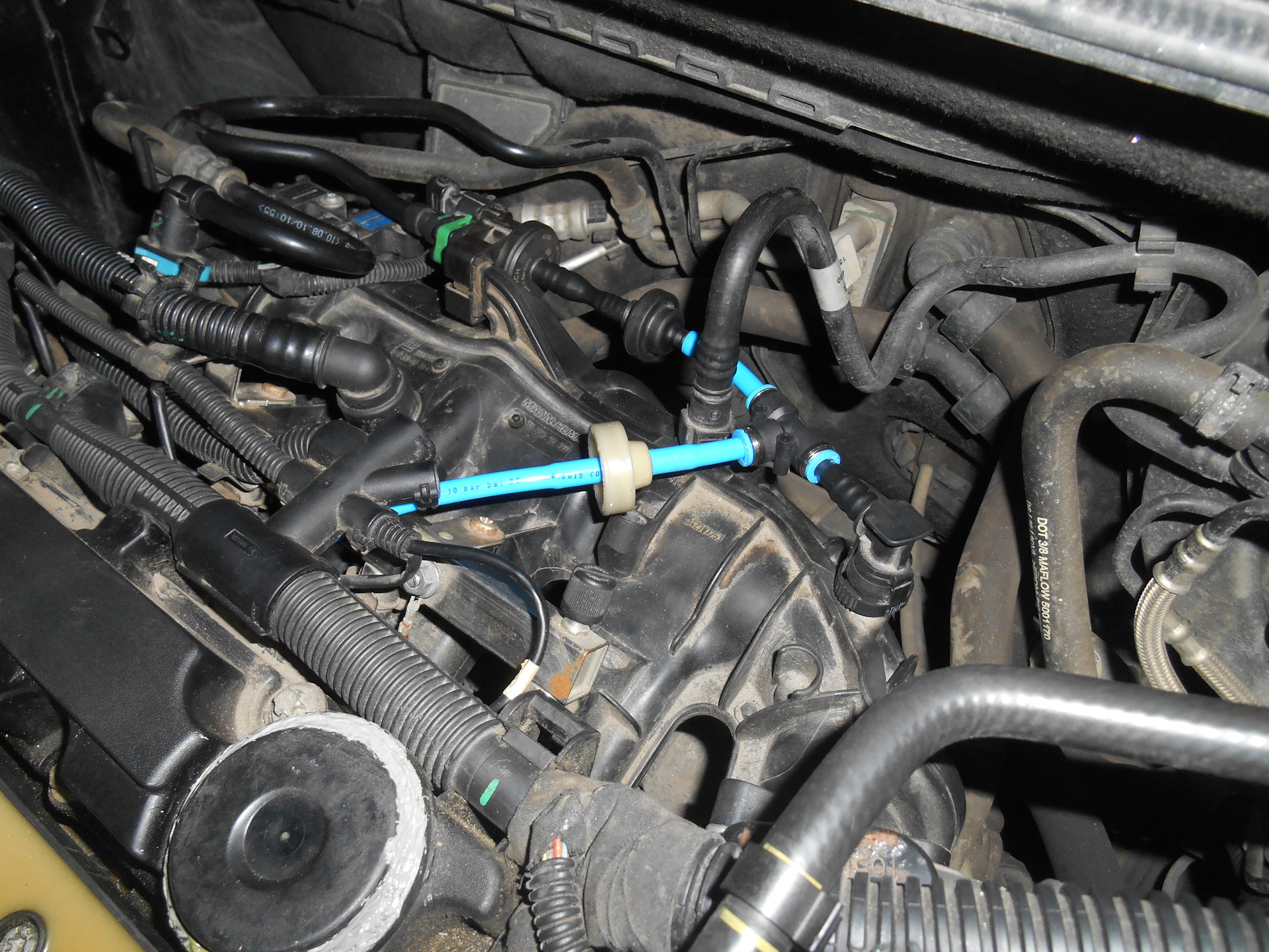

Всю систему я решил сделать на быстросъемных фитингах FESTO.

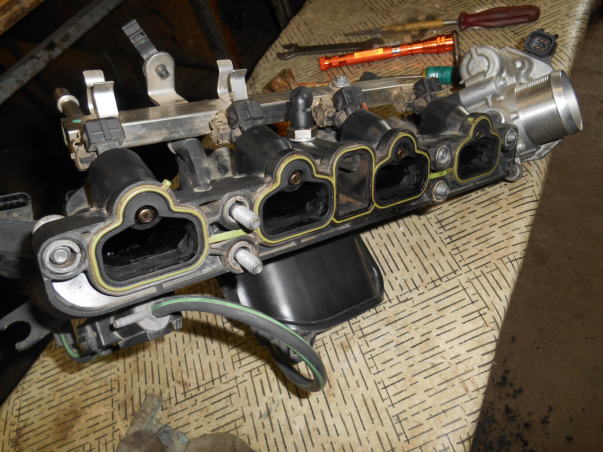

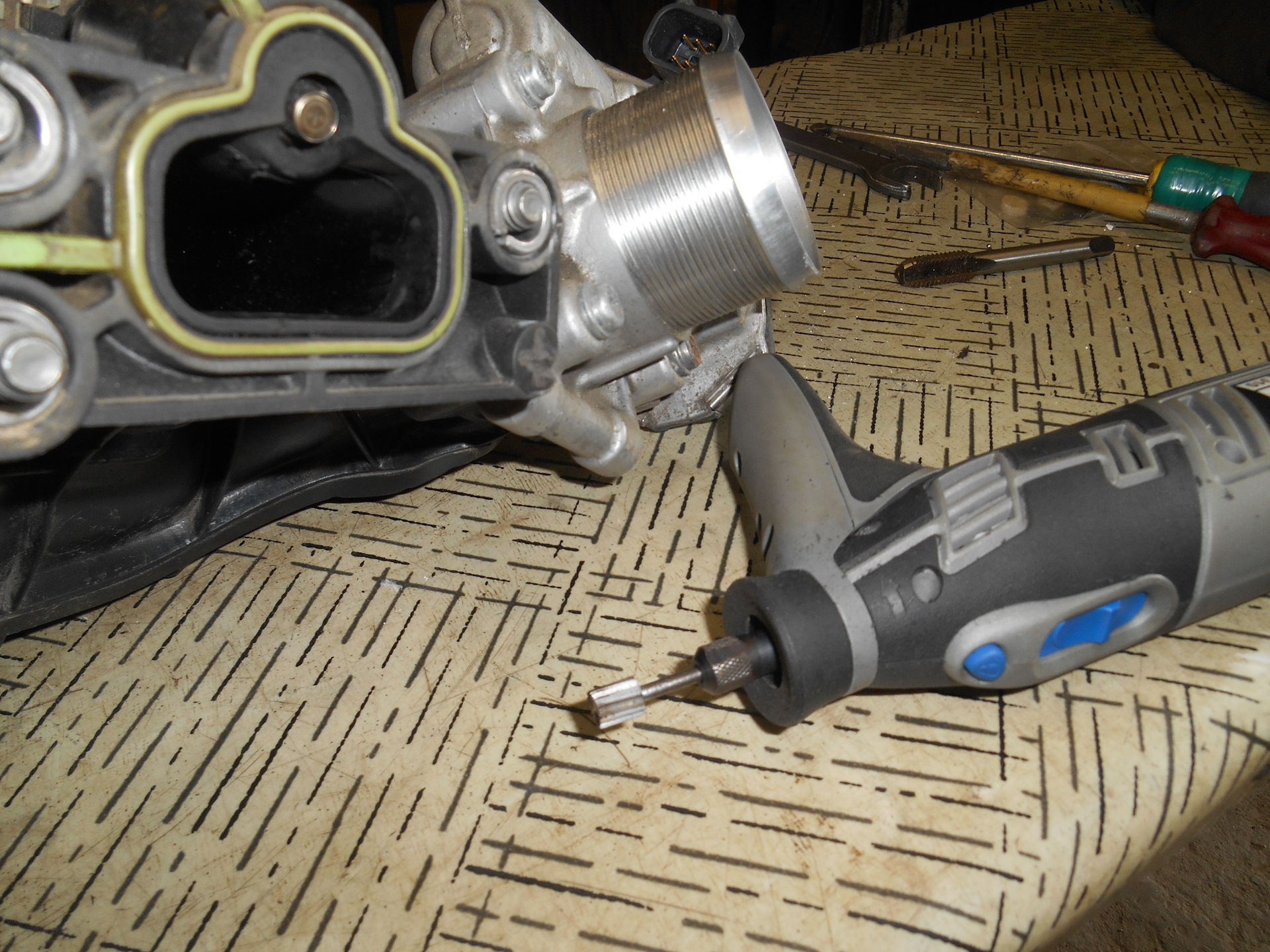

Отмеряем примерно 5-5,5 см от основания коллектора и сверлим ёлочкой отверстие под фитинг. У нас была под 12. Для сверления использовал ёлочку. Вкручиваем с усилием уголок и убеждаемся в герметичности. Сам фитинг можно вращать по оси независимо от того как мы затянули гайку.

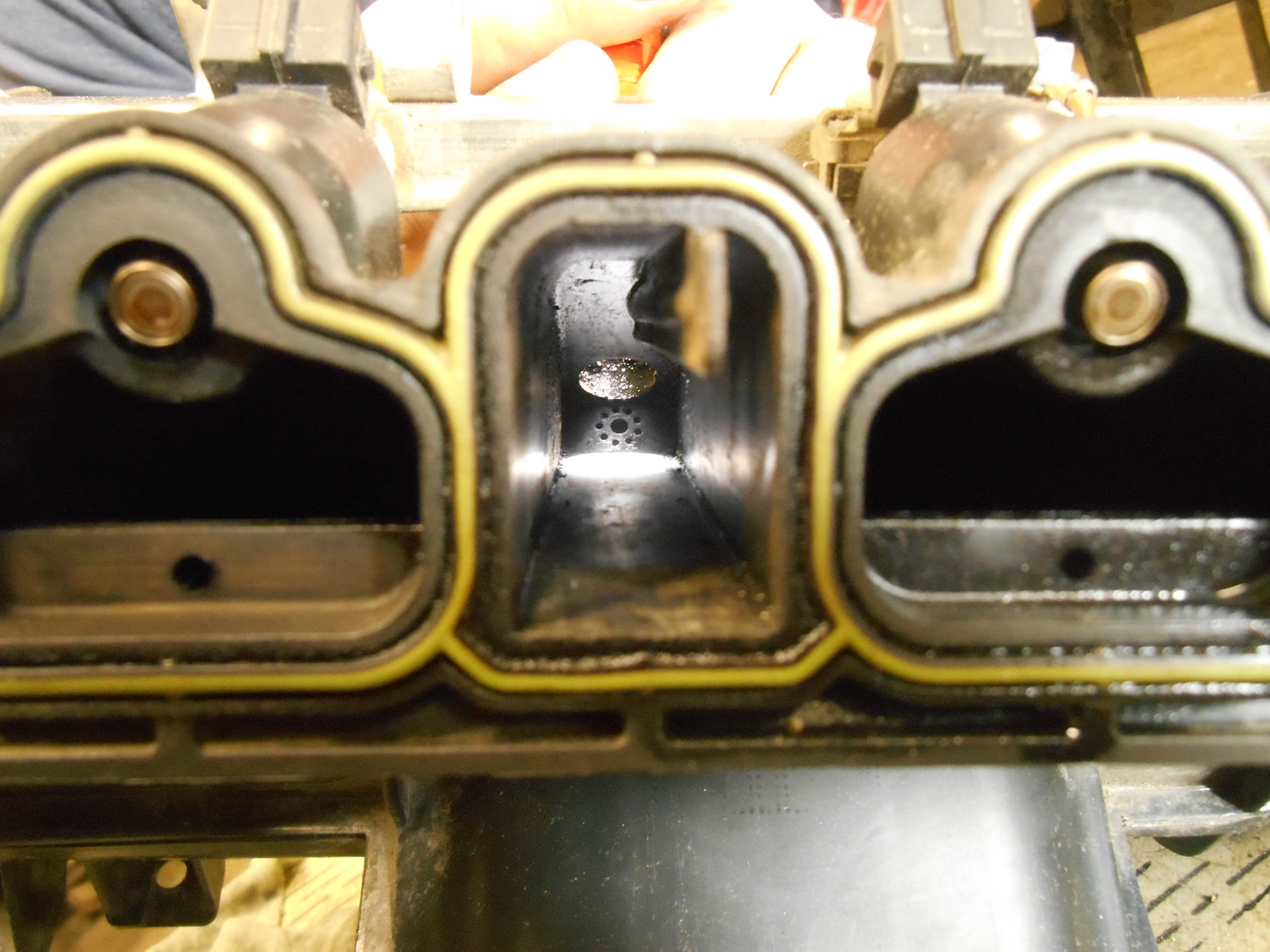

Первая половина работы готова. Пока коллектор был снят решил заодно спилить перегородки воздушных каналов. Здесь мне помог дремель.

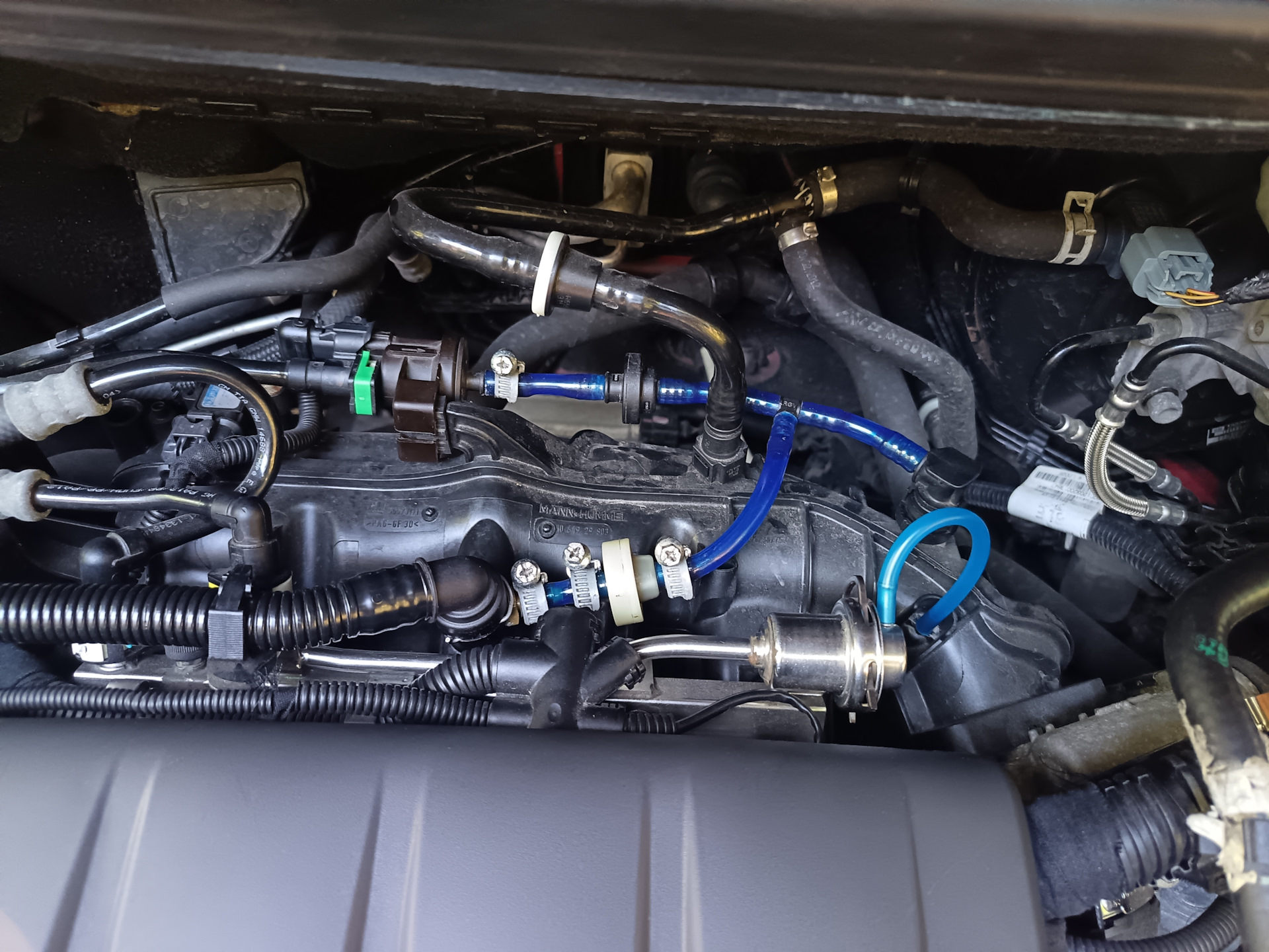

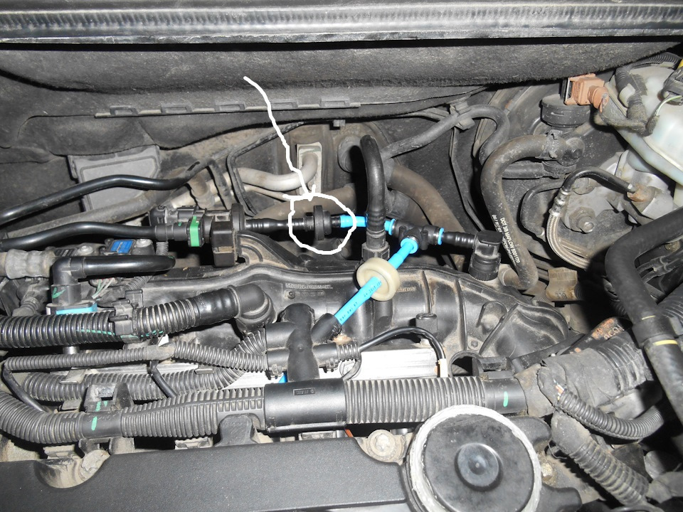

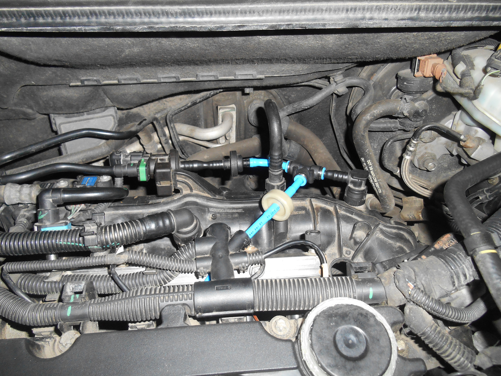

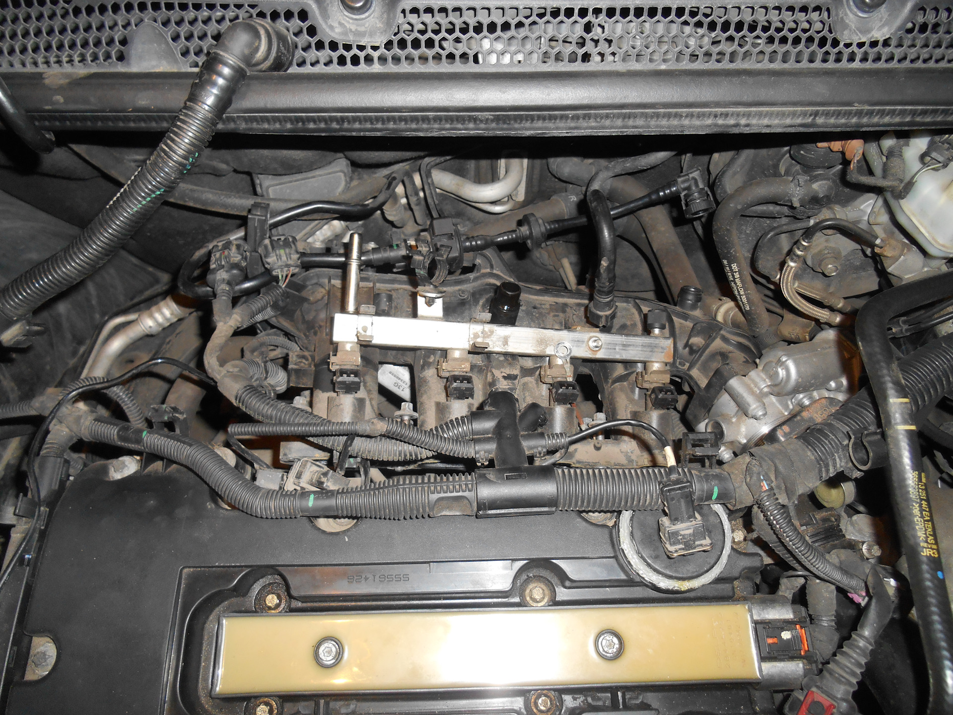

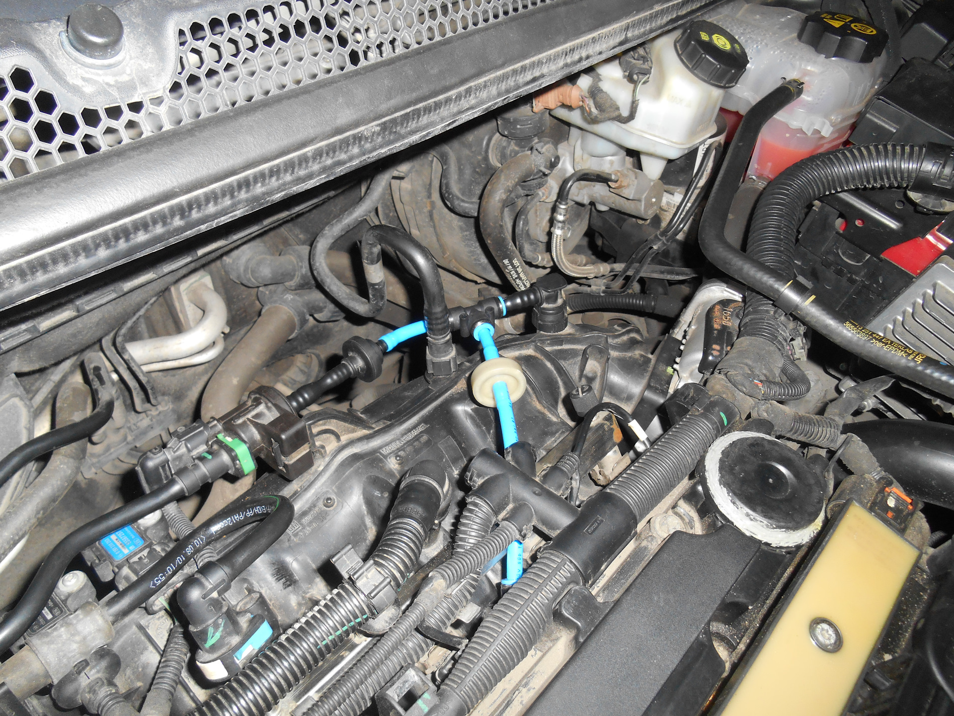

Дальше в обратном порядке ставим коллектор на место, все подсоединяем, кроме электромагнитного клапана вентиляции бака. Для удобства снимаем его и в разрыв ставим тройник.

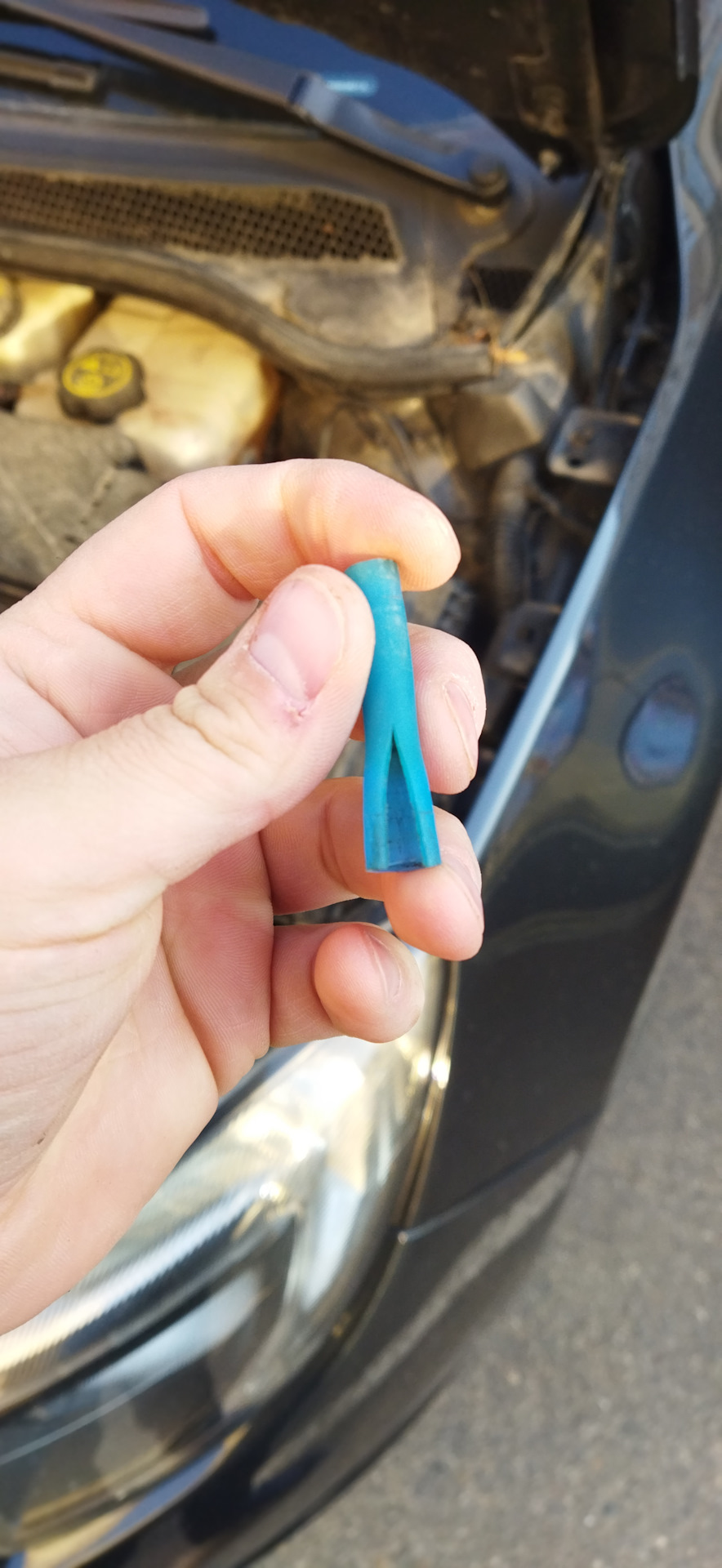

Тут я немного накосячил. Трубка черная такого же диаметра (8мм) что и синяя FESTO, которую я использовал. Но я её сначала обрезал посередине. При примерки выяснилось что в том месте идет вакумный штуцер на вакуумный усилитель тормозов. Пришлось тройник перемещать правее.
Далее в разрыв ставим обратный клапан (любой подходящий) Я использовал обратный клапан бензопровода от Ваз2108. В последующем возможно поменяю его на что то более долговечное импортное. Ставим клапан так чтобы он продувался в сторону коллектора.
Синие трубки не такие голубые )), просто вспышка усиливает цветопередачу…

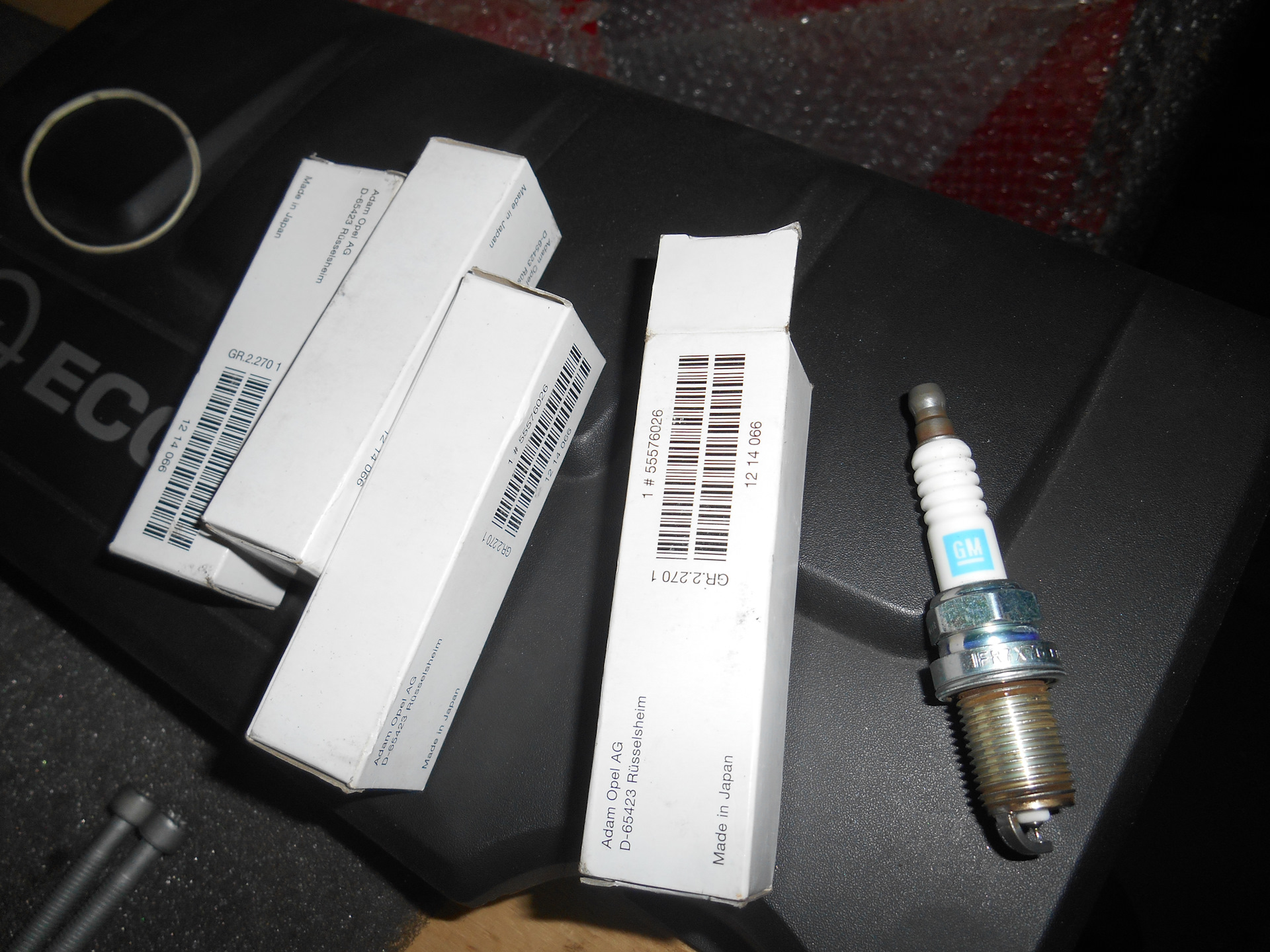

После этой процедуры поменял свечи и поставил наконец новую клапанную крышку.
Тут тоже не прошло все гладко, ибо первый раз неправильно легла прокладка и при нагрузке сочилось масло, а второй раз я просто перетянул один угол и сорвал резьбу в ГБЦ. Вот это было самое смешное )) Прокладка в этом месте держала хорошо, но масло теперь сочилось через сам болт. Хорошо что само отверстие оказалось по факту глубже чем длина болта, поэтому подобрали его на 1см длиннее и всё отлично стянулось.
Теперь собственно итог…
Машина поехала лучше это факт, правда сказать теперь что в большей степени на это повлияло не могу. То ли свечи новые, то ли нормальная вентиляция всего, то ли срезанные перегородки. На низах подхват стал интереснее. Да и после 2000об. поехала лучше, хотя может это всего лишь самовнушение.

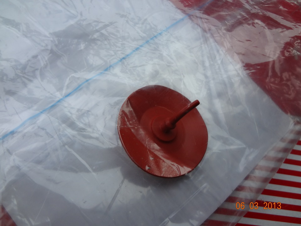

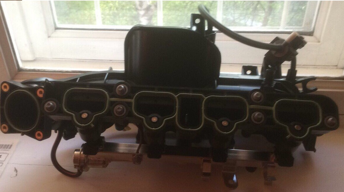

Пока ковырялись выяснили чем отличаются рест/дорест коллектора и топливные рампы. Грибовидный клапан в процессе рестайлинга затронут не был, яркий пример машина электрика 2014г.в. с пробегом 38000, где он тоже уже отсутствует, да и крышку клапанную мы уже меняли на ней осенью… Вот вам и новые машины.

И ещё раз продублирую… Это конечный вид с которым все было и красиво и работало без проблем

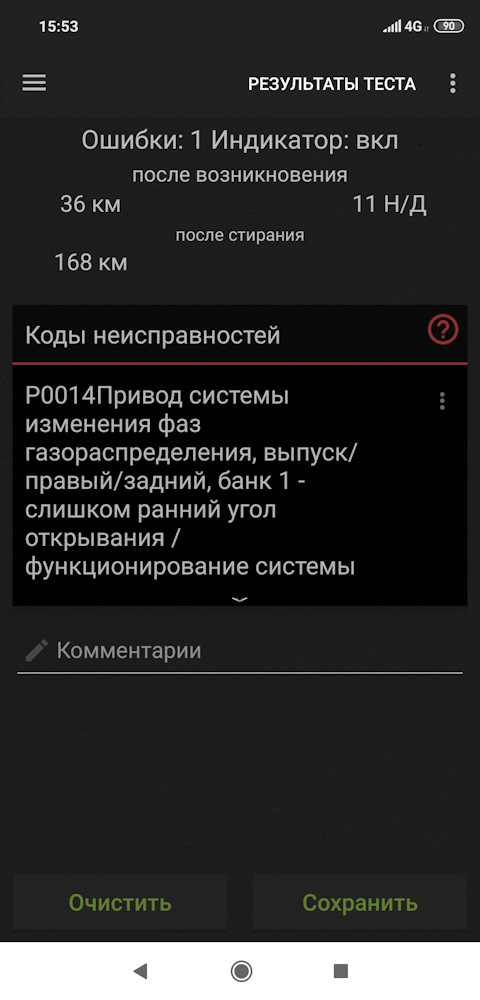

Привет. Вообщем я провёл эти манипуляции. Все ровно ошибка выскакивает Время тех обслуживания если в тапку жмёшь после 3 тыс оборотов, но чек ещё не появился . Масло не гонит но тогда почему ошибка появляется
Мембрану смотрел? Клапан бензобака проверял?
на станции сказали что мембрана рабочая. Как самостоятельно
проверить эти две вещи ?
Подсос мембраны слышно. Клапан снять и напрямую к аккуму подключить и посмотреть продувается он или нет.

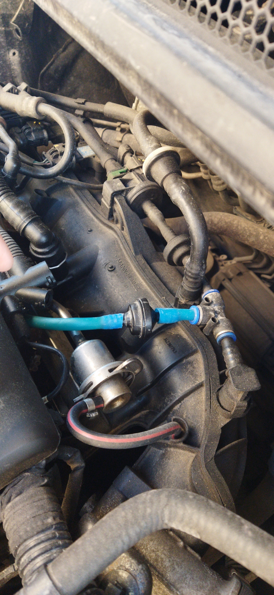

сейчас от хонды поставил обратный клапан, но неизвестно сколько он проходит. И сразу заказал с али алюминивые. У тебя вычитал, что долго ходят
Хочу убедиться на 100 процентов в какую сторону должен продуваться клапан, в сторону тройника или в сторону одинарного фитинга?
В сторону коллектора. В посте написано.
Тоже не понял в какую сторону должен продуватся клапан "в сторону колектора" это как?если штуцер и тройник оба установлены на впускном коллекторе, напиши пжл точнее
Там же перегородка внутри, где грибовидный стоит. Продуваться должен в сторону коллектора, туда где стоит тройник
Теперь понял, Спасибо!

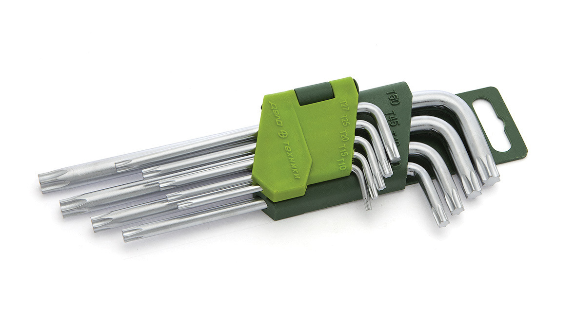

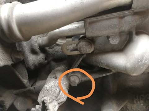

Возможно ли торексом таким коллектор снять? Я щас думаю не придется ли мне ещё набор инструмента покупать))
Я уже не помню на чем он там крепится, я использовал набор ключей, который всегда таскаю с собой. 82 предмета.

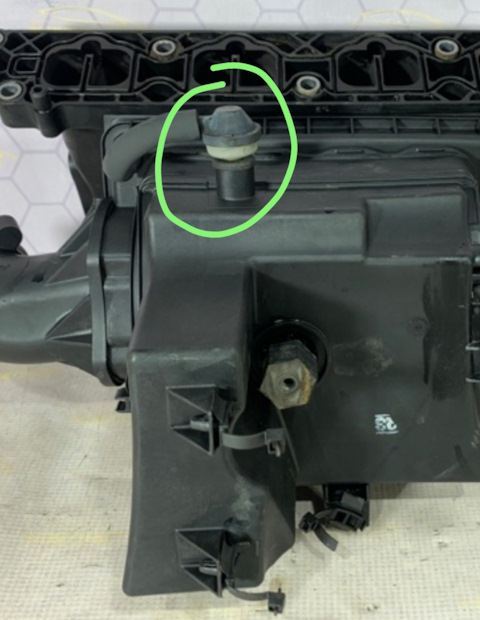

что думаете по поводу данной резинки? Почему все колхозят и никто не поискал аналог? Есть ли смысл делать по своему? Какие соображения.
Думаю проще либо купить готовую нормальную мембрану либо сразу крышку, все равно это как мне кажется неизбежно
Я про сам грибовидный клапан в коллекторе
Ну если располовинить коллектор можно поискать аналог, главное чтобы он там держался. Тут ещё момент что среда там довольно агрессивная, не каждая резинка справится. Выносной поставил и контролируй его работу периодически и все.
Резинка от клапана верниляции картера ваговского. Так что среда та же самая. Остаётся вопрос размера
И вопрос внедрения ибо коллектор из двух половин паяный, а ставится она изнутри ))
Там снизу хоть и не удобная, но дврка есть. Половинить нет смысла, потом не склеить
Дверку тоже вскрывать надо и запаивать потом или на герметик сажать
Какую дверку? Если имеется ввиду на клапанной крышке, то проще целиком крышку менять.

Так если грибовидный на месте зачем эти манипуляции? У меня его изначально не было. Сейчас все работает нормально, как раньше. Про масло не скажу, но думаю и у меня оно будет в кулере. По крайней мере стыки патрубков сопливят маслом. НО расхода масла нет и сама заслонка заспана не сильно, а вот на машине с пробегом 40к все было гораздо печальнее
Подскажи какой шланг надо снять чтобы посмотреть грибовидный клапан?
Тот который вставляется в канал посередине коллектора
У меня тоже спилены, машина на низах лучше тянет, но кажется что расход немного увеличился.
Я вот пока не заметил увеличения, но тянет точно лучше.
Эффект от спиливания перегородок впускных каналов есть? Или всё на уровне самовнушения? Ну, кроме расхода, конечно ))
Пока сложно сказать, погода не позволяет понаваливать. Но как уже написал вся процедура дала какой то эффект, что именно в большей степени неизвестно. Спиливал заодно, даже сомневаюсь что это как то на расход повлияет
