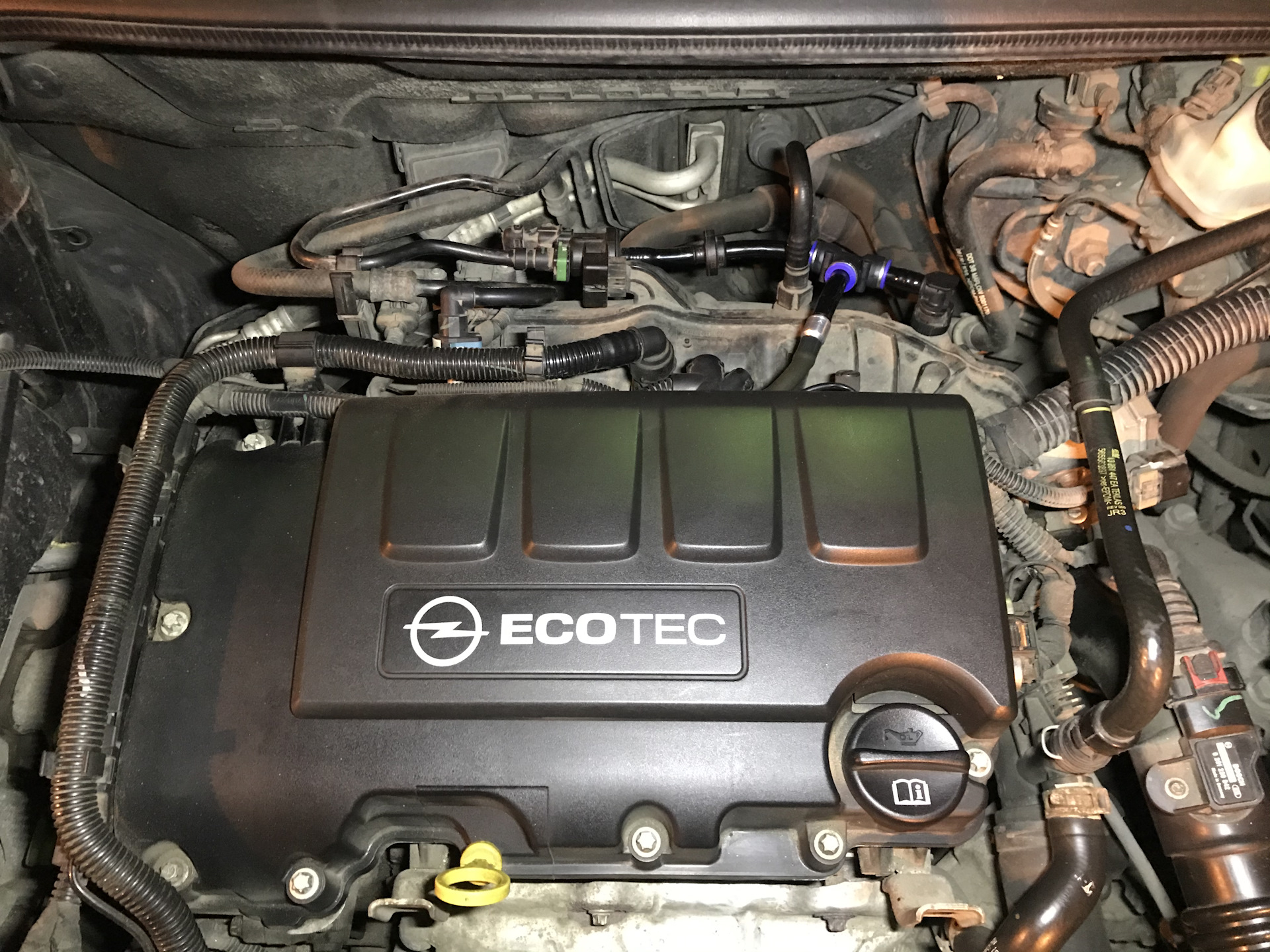

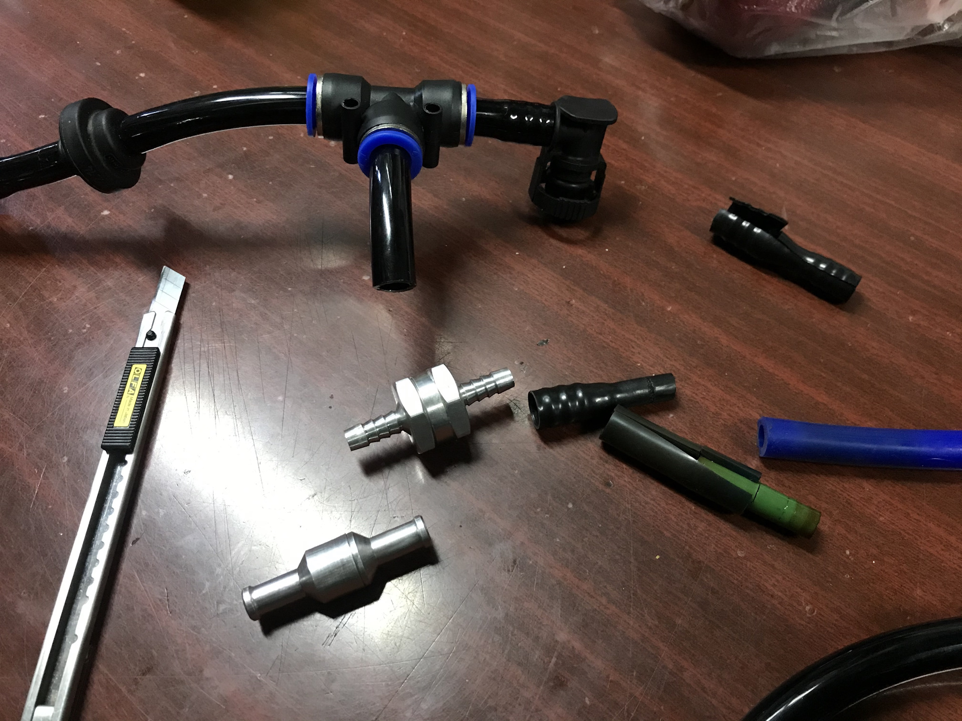

Времени с момента модернизации прошло не мало. В личку приходит очень много вопросов по поводу работы всей системы.
Все работает в штатном режиме, за все время не было ни одной ошибки связанной с системой рециркуляции. Единственное был неприятный момент когда с клапана слетел силиконовый шланг, думал мотор приехал. Оказалось все проще.
По поводу выбора самого клапана — я их ставил много разных, но остановился в итоге на одном, об этом ниже. Сейчас решил попробовать ещё один, а заодно нормально пересобрать всю линию на чёрной полиуретановой трубке, ибо синяя со временем чернеет и выглядит все это дело не особо красиво.

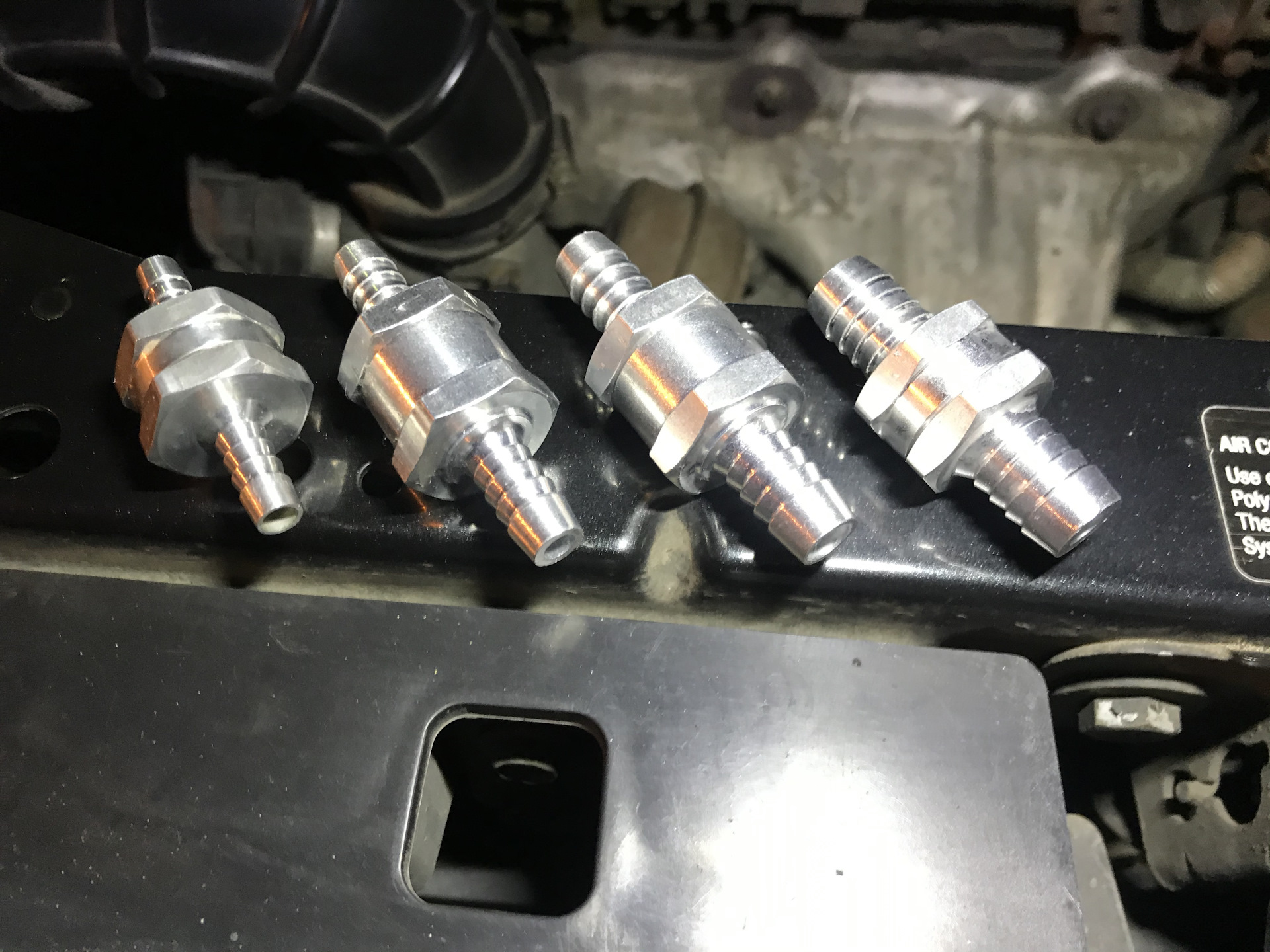

1. Обратный клапан бензопровода от 2108. Проработал меньше недели, стал дуться в обе стороны…
2. Аналог (TopRan) какого то клапана от ВАГа, проработал чуть больше, но все равно вышел из строя…
3. Попробовал клапан от аквариума, маленький синего цвета, заказал с Али, за смешные 70₽/10штук. На удивление он работал нормально, единственно при продувке похрюкивал, но на машине это не чувствовалось.

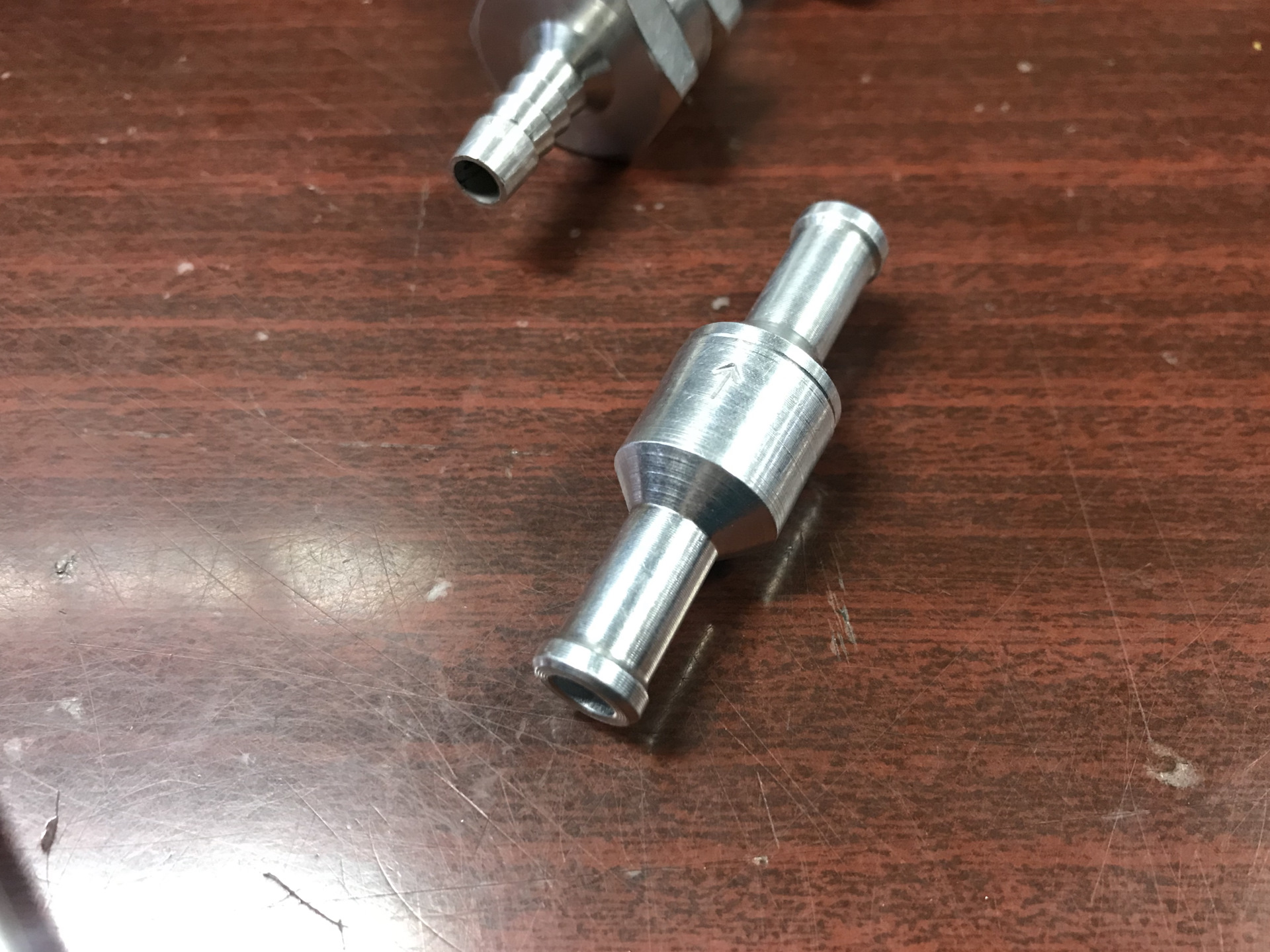

4. Клапан с Али в алюминиевом разборном корпусе. Вот это самый идеальный вариант. Он трудился до сих пор, разбирался/чистился за все время 2 раза, просто в целях профилактики, так как грязи в нем хватает.
5. Сегодня решил попробовать ещё один клапан с Али, более компактного вида, посмотрим сколько прослужит он…

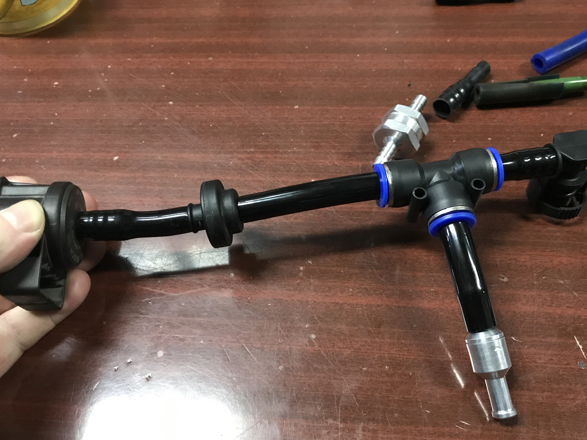

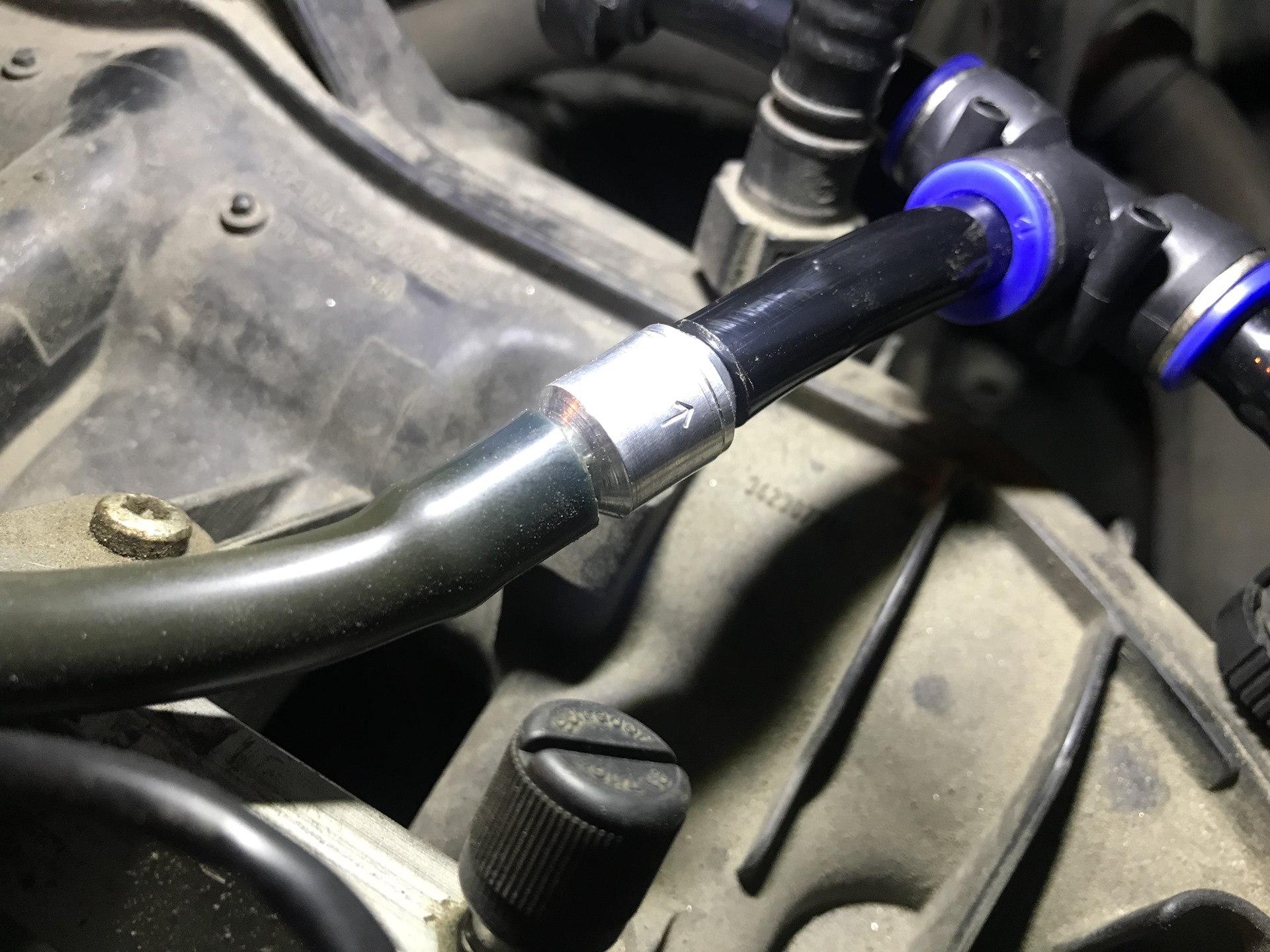

Всю систему пересобрал на 12мм полиуретановой трубке, идеально встала на родные штуцера, хотя если погреть наверно и 10мм можно натянуть, но не сильно она тянется. Изначально было все на кусках родной трубки + трубка 6мм + силиконовый шланг, который тоже был когда то синего цвета…
Очень много вопросов в какую же сторону должен дуться клапан. Задают их скорее те, кто просто не разбирался как устроена циркуляция картерных газов…
Продувка в сторону коллектора, то есть в сторону тройника.
Всем добра. Спасибо что заглянули…

Блин прочитал обе статьи и так и не понял на сколько мм шланги брать, тройник и клапан…8,10 или 12.)
Компоновку модно сделать какую угодно. У меня было на 8.
а зачем было менять шланг в кот. тройник врезан…для эстетики?
Да, чтобы все было одинаково и выглядело менее колхозно
Приветствую! А сейчас какого диаметра стоит клапан?
Тот что нового образца, маленький, на 8мм. Разборный тоже такого диаметра должен нормально встать.

Эти шланги под пневмолинии. Они боятся масла и температуры. Стояли подобные, крашаться, лопаются, ломаются. Перешёл на шланг из мбс резины
Да, они для пневмосистем. Держат давление, вакуум. У меня за весь период с ними ничего не случилось, единственное они цвет меняют, поэтому поставил чёрные. Да тот же силикон там прекрасно себя чувствует, но опять же спустя некоторое время выглядит внешне так себе.
fil529
С черными ничего не делается, масло и температуру до 100с° держат
