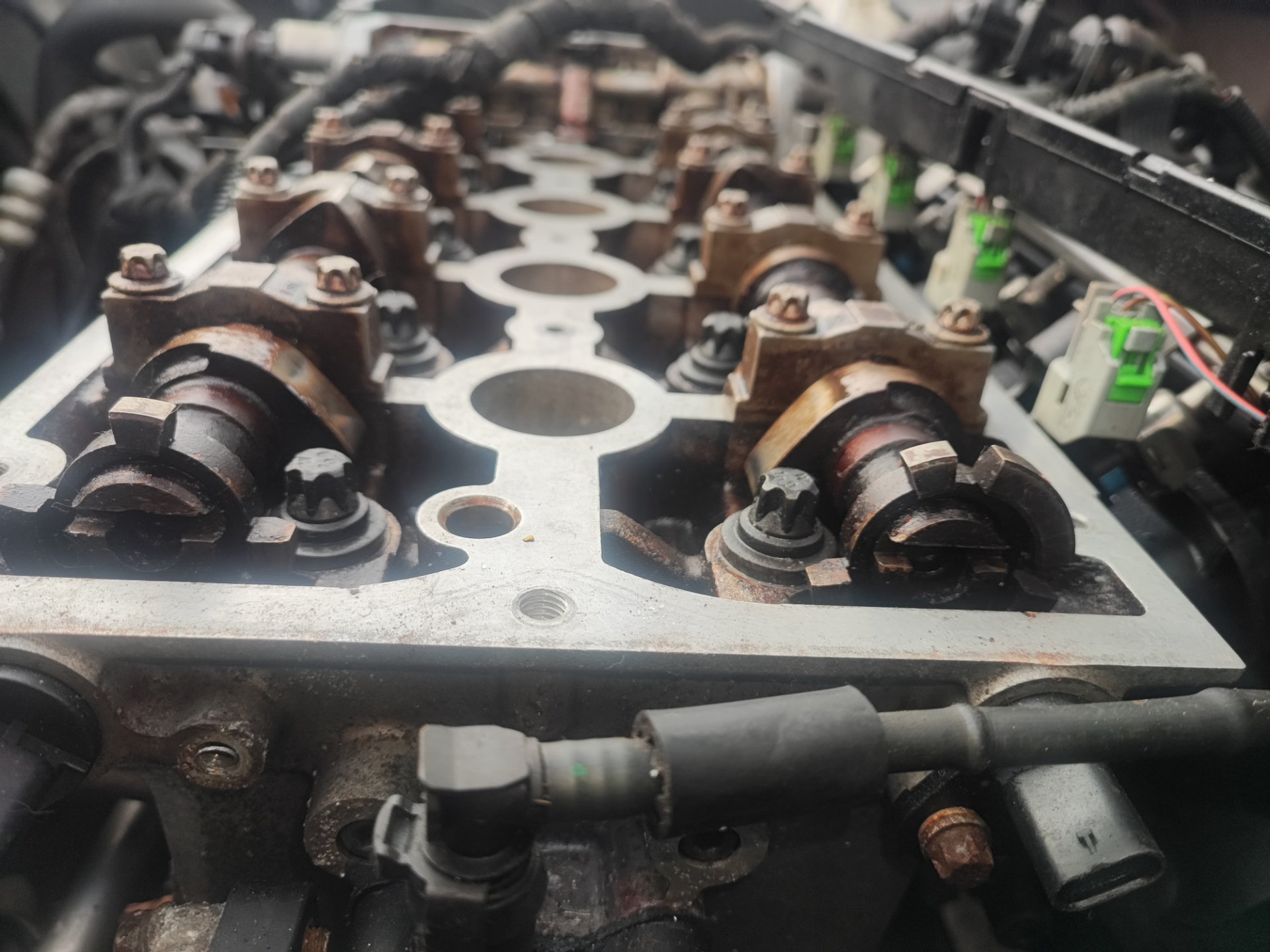

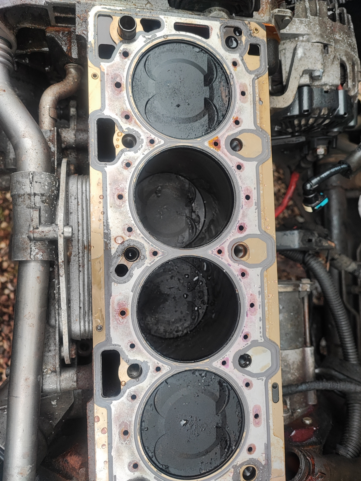

Но во время обкатки выявились ещё причины неисправности. Во первых уходил антифриз и масло давило через прокладку ГБЦ, повезло что ехал на дачу и сработал датчик уровня масла. Плюс расход воздуха повешенный 5.6 г/сек, так же ошибка Р-0014 и Р-0016.
Начал решать проблемы поэтапно.

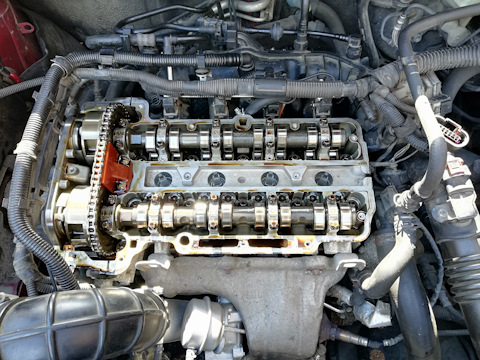

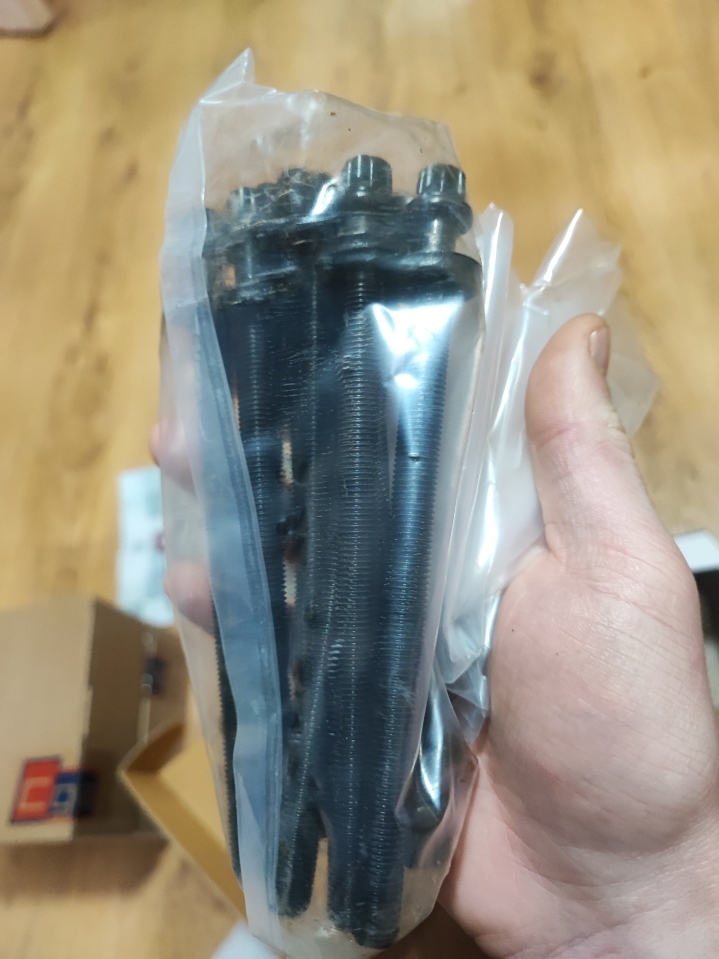

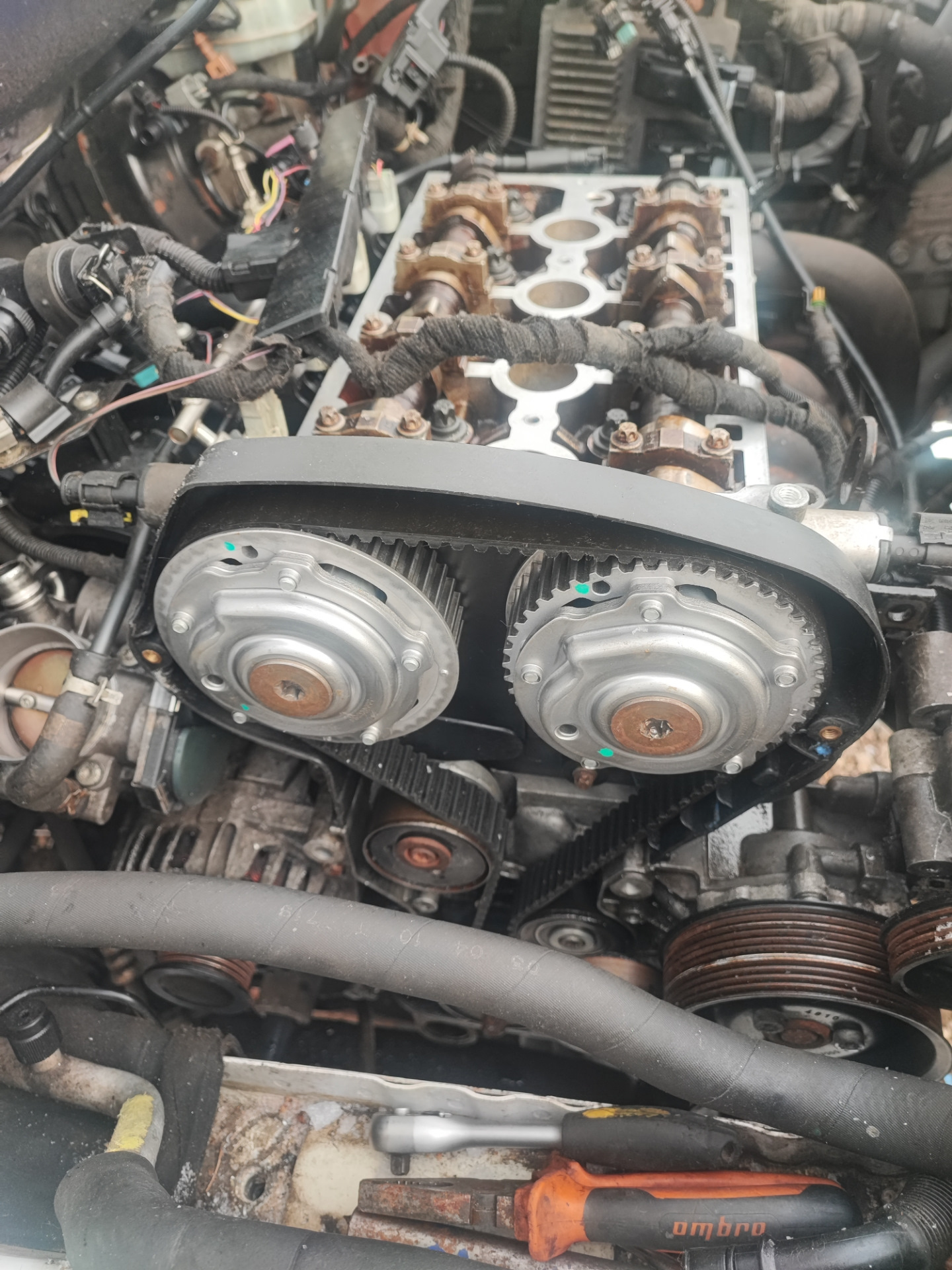

1. Снял голову и увидел что прокладка в порядке а вот болты крепления головы от крутились без усилия, в итоге болты растянуло. Мой косяк что прошляпил этот момент. Ещё разобрал клапан в крышке что бы посмотреть мембрану, кстати снял без усилий и без фена при помощи трёх отвёрток для ремонта телефона, мембранная оказалась полопавшейся если приглядеться то можно увидеть на фото ниже. Новый клапан встал уже с хорошим усилием. так же сразу продул обратный клапан, оказался исправен и дул в одну сторону, правда пришлось почистить внутри очистителем карбюратора. Прокладка на впускном коллекторе в хорошем состоянии решил поменять всё таки сразу. И вишенкой будет наверное что решил поменять шестерни распредвалов.

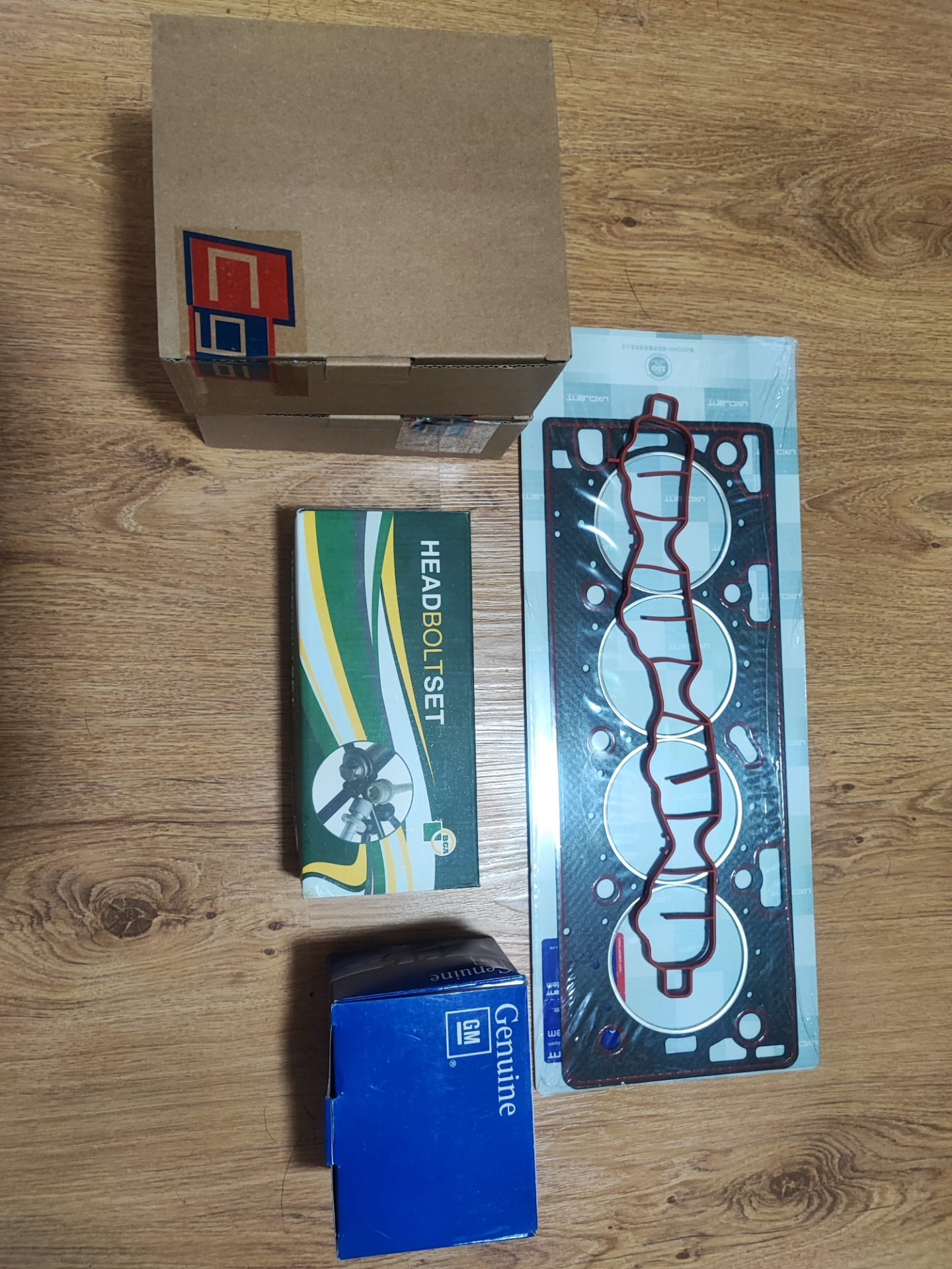

Сразу купил новые болты. BGA BK5327 3113 руб.
Прокладку ГБЦ металло-паронитовую, тут пришлось поискать так как не всё фирмы делают такую и нет даже в экзисте. Пришлось ехать в Кунцево и искать.
Прокладку впускного коллектора Elwis royal 0242632 926 руб.

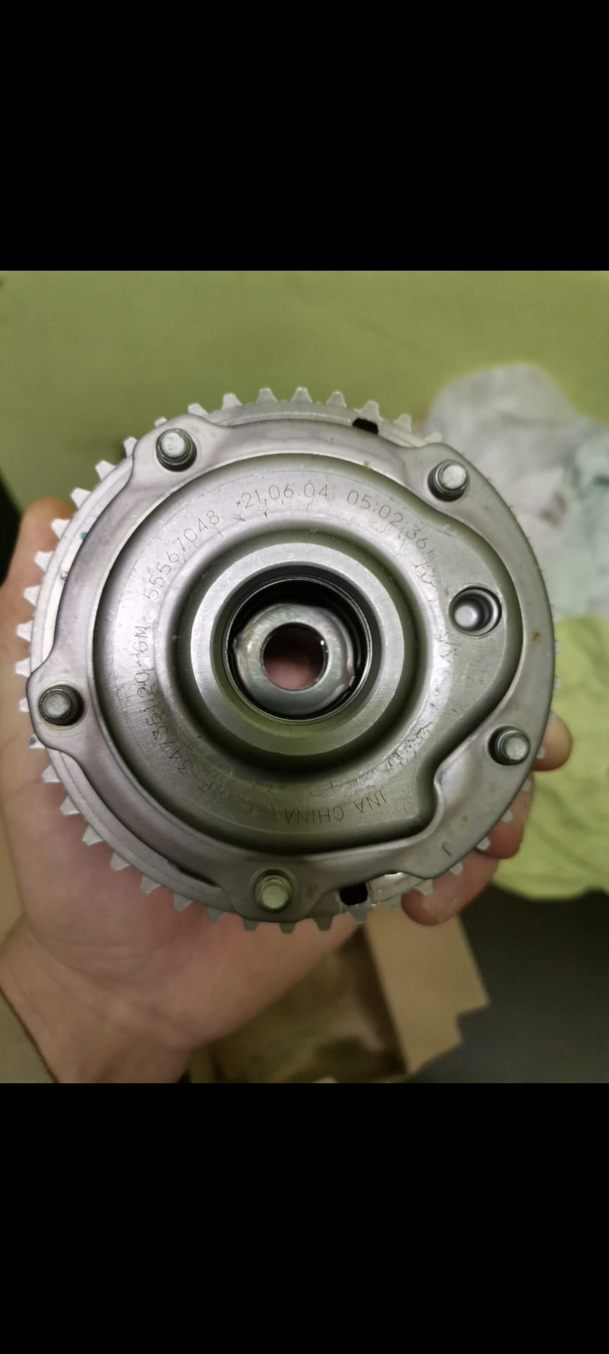

Так же купил новые шестерни распредвалов с приводным механизмом. Выпускной General Motors 55567048 10661 руб., впускной General Motors 55567049 11904 руб.

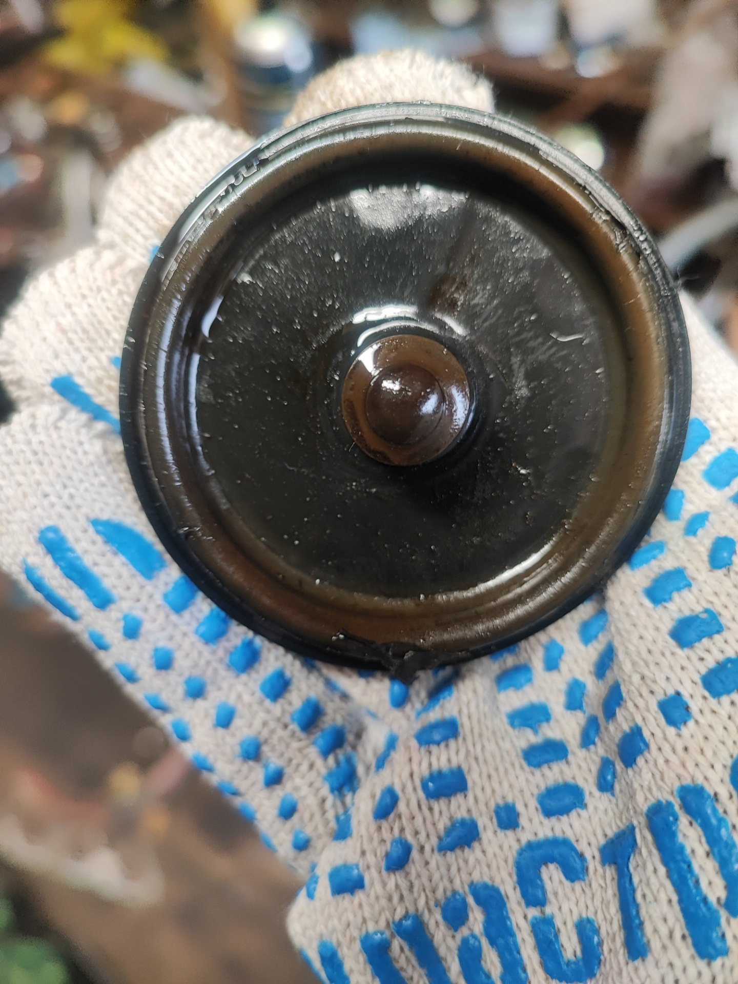

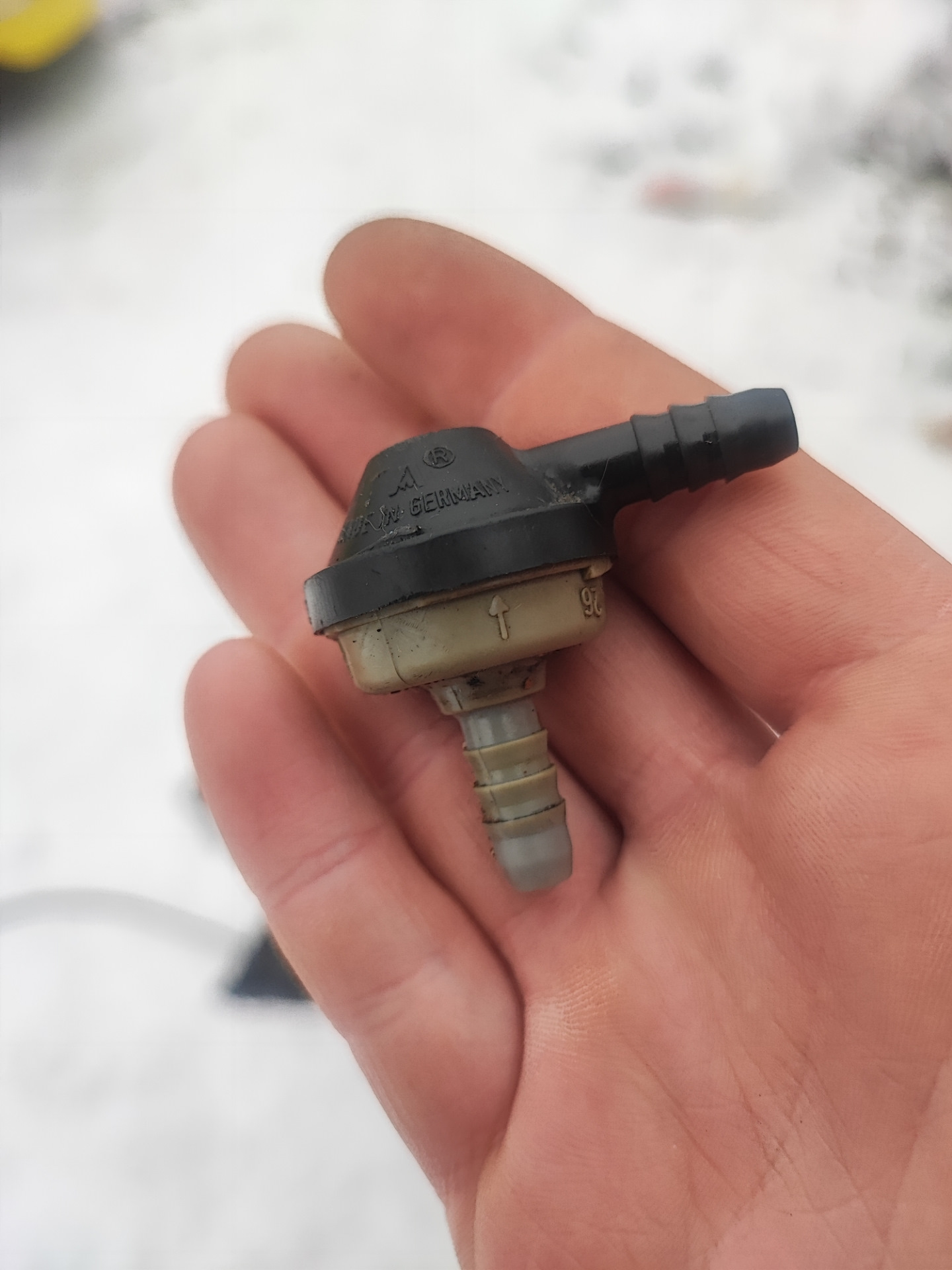

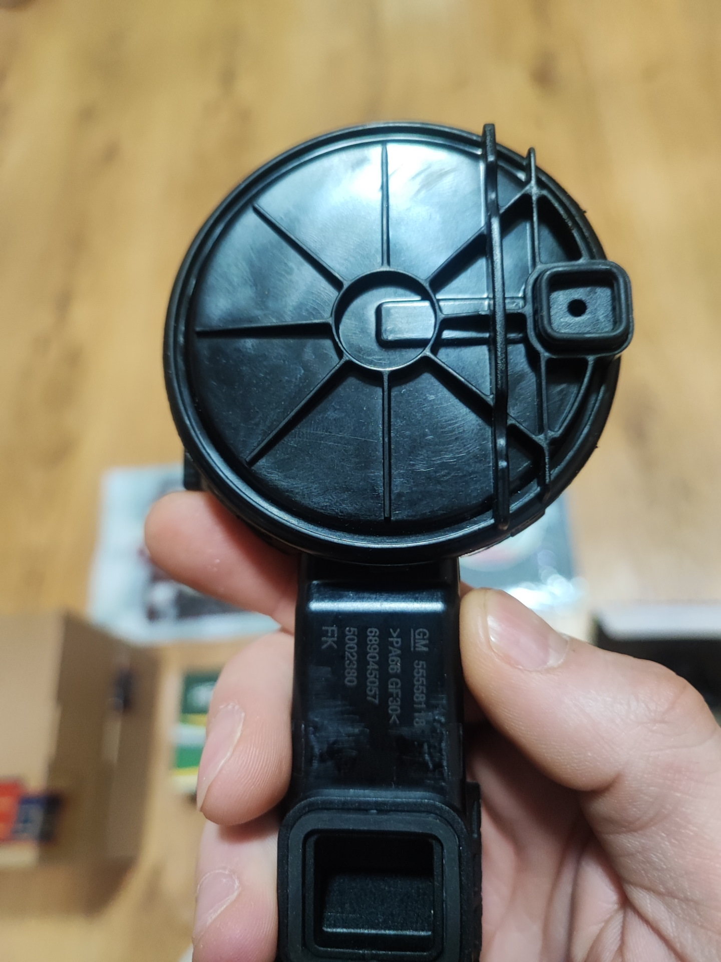

Клапан клапанной крышки в сборе. General Motors 55558118 2500 руб. Ток не понятно вроде бы GM, но в одном месте видно как будто не аккуратно обработано.

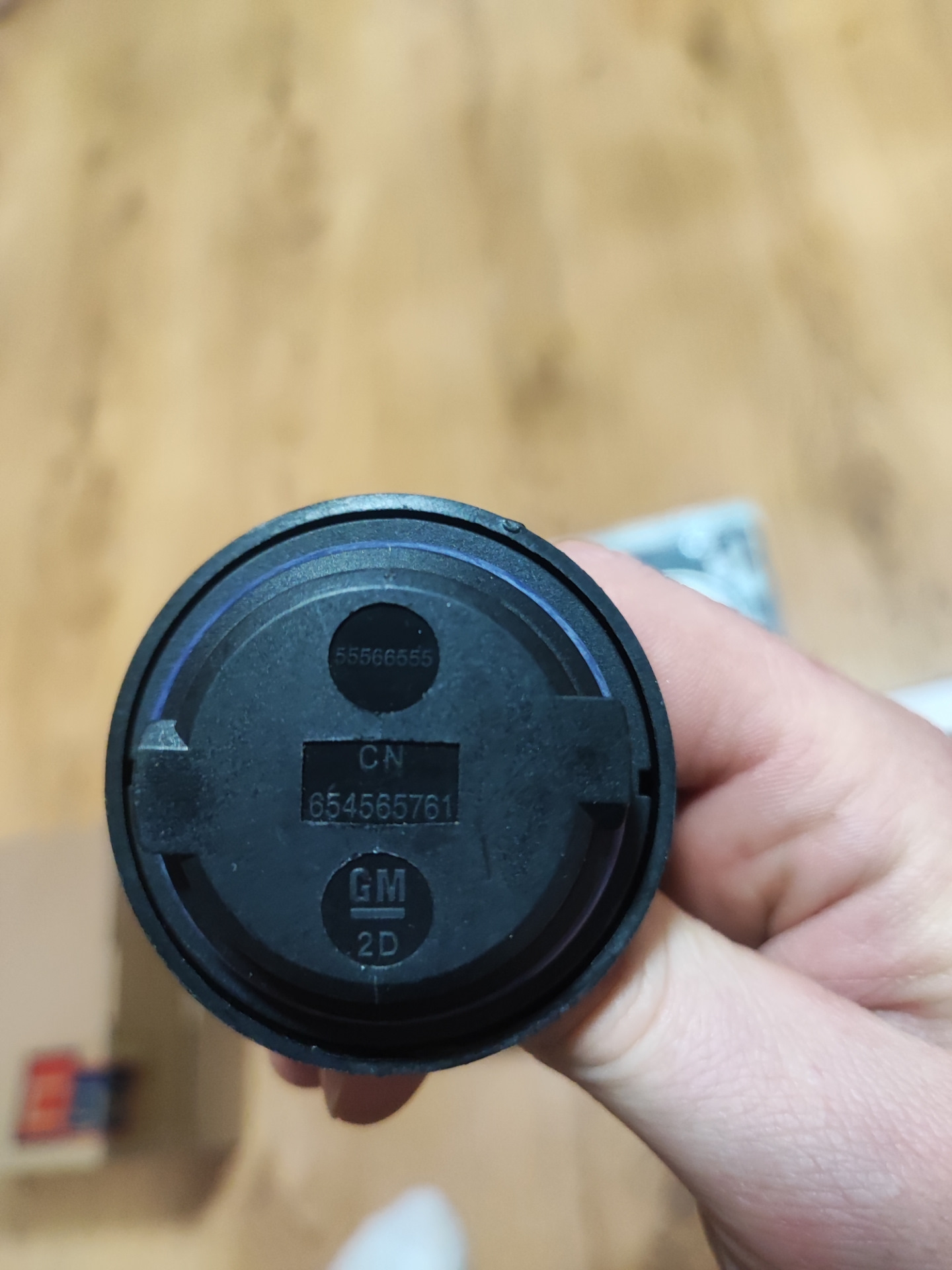

Крышку заливной горловины. General Motors 55566555 650 руб.
И так как писал выше, при снятии головы болты были сорваны без усилий, масло давило как со всех сторон снаружи так и в поршневую но с антифризом не смешалось как так думаю ну ладно повезло эмульсии нет. Очистил поверхности от старой прокладки и установил всё обратно. Для полной фиксации прокладки ГБЦ надо прогреть двигатель до 2х включений вентилятора, потом заглушил подождал полного остывания двигателя и ещё раз протянуть все из за свойства паронита.

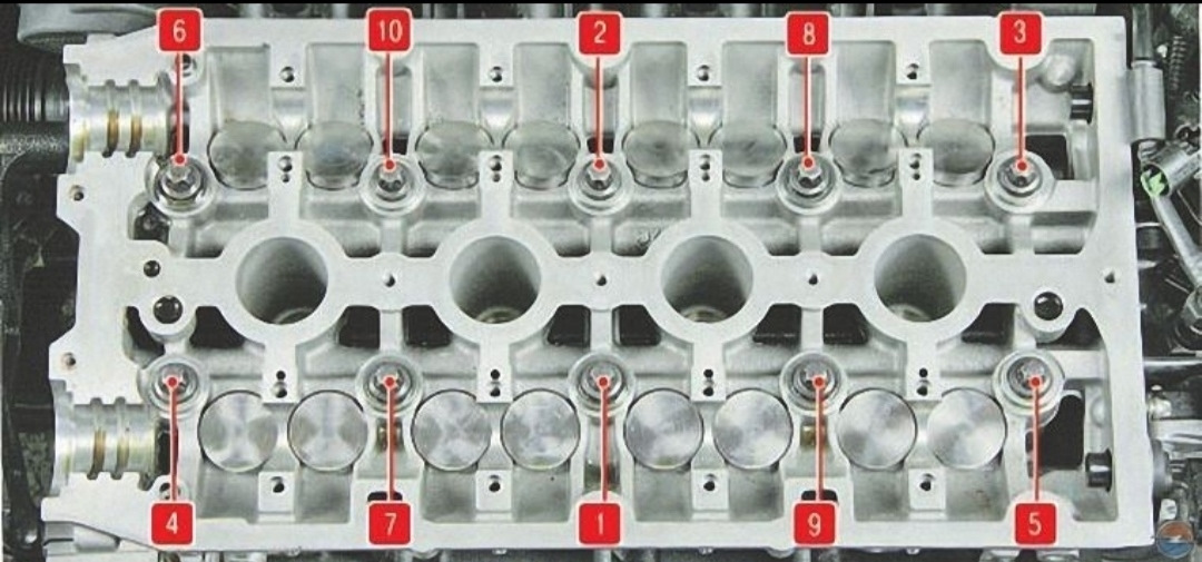

По моментам затяжки и последовательности уже писал в одной из записей но всё таки добавлю.
Момент протяжки болтов:
Ступень 1 — 25 Nm. До щелчка динамометрического ключа.
Ступень 2 — 25 Nm повернуть на 90°.
Ступень 3 — 25 Nm повернуть на 90°.
Ступень 4 — 25 Nm повернуть на 45°.
Метки все на месте.

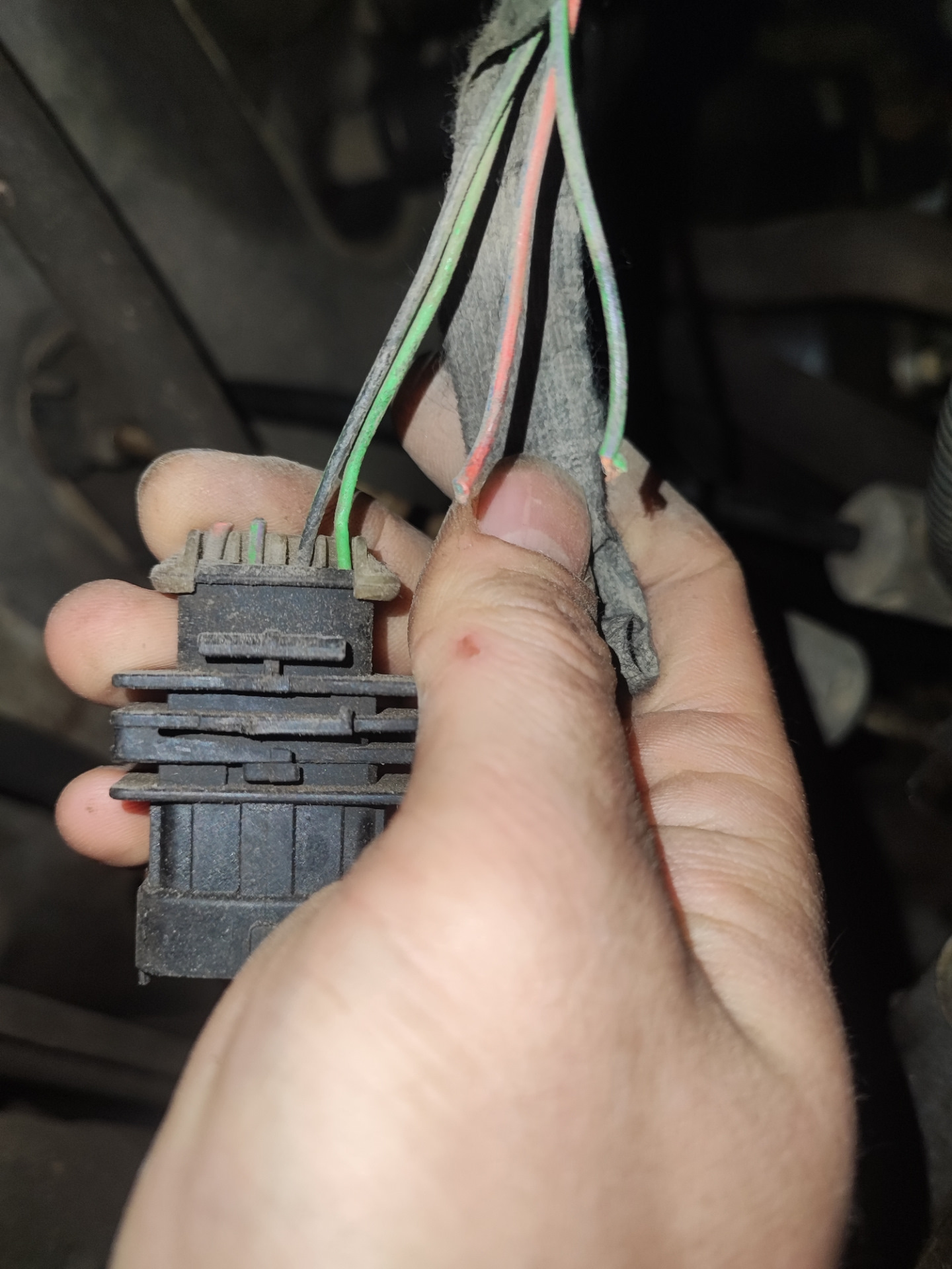

Так же осенью заменил лямбды
1 Delphi ES20426-12B1 3775 руб. и 2 Delphi ES20526-12B1 5645 руб.

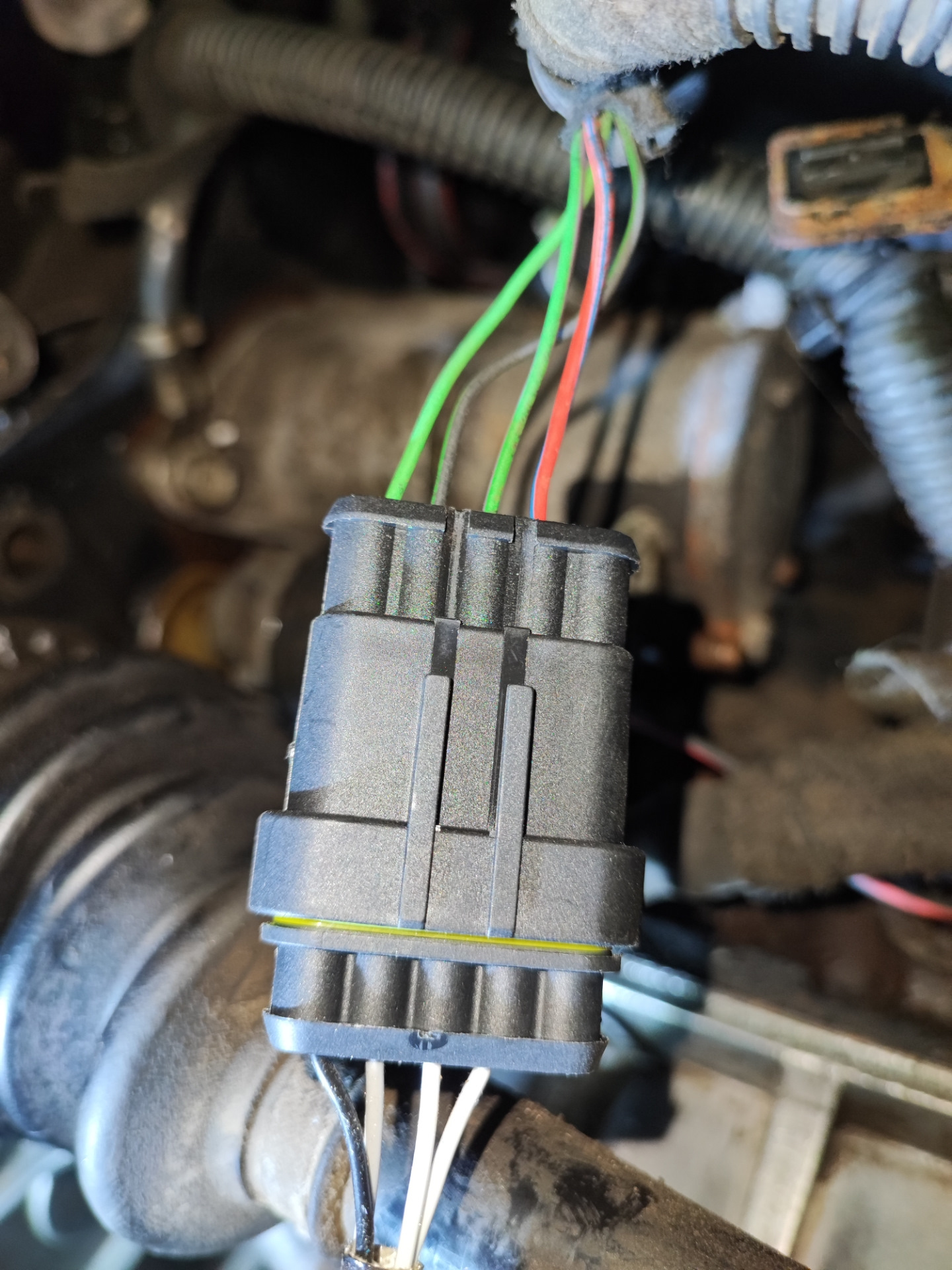

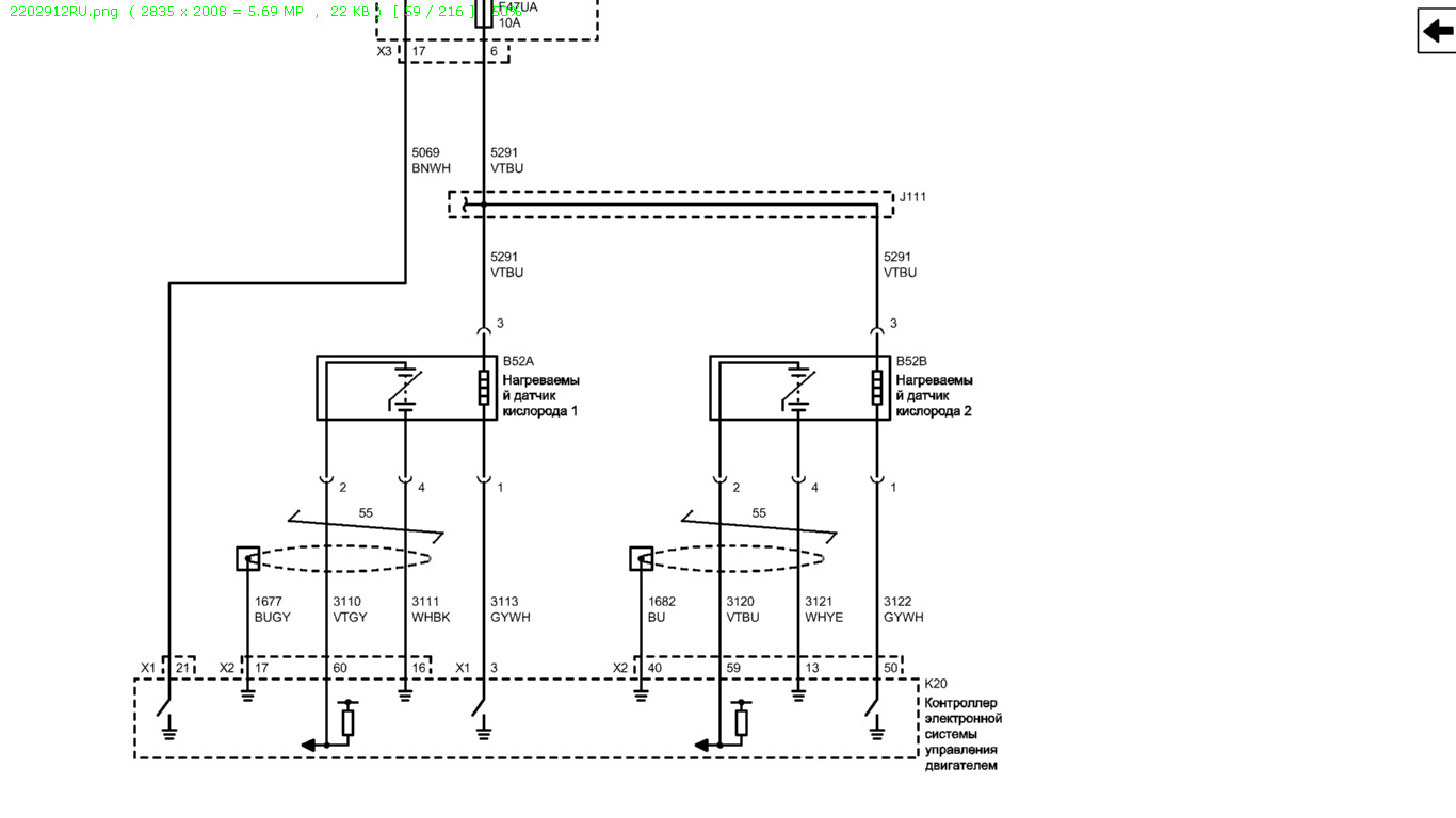

Тут кстати когда лез ко второму датчику обнаружил что в защитной оплетке то ли оборваны то ли обрезаны, ну да ладно думаю и решил заморочиться взял универсальные разъёмы что походу везде использую с Али, а почему бы и нет если дёшево и качество, в итоге пины сделал и разъём соединил.

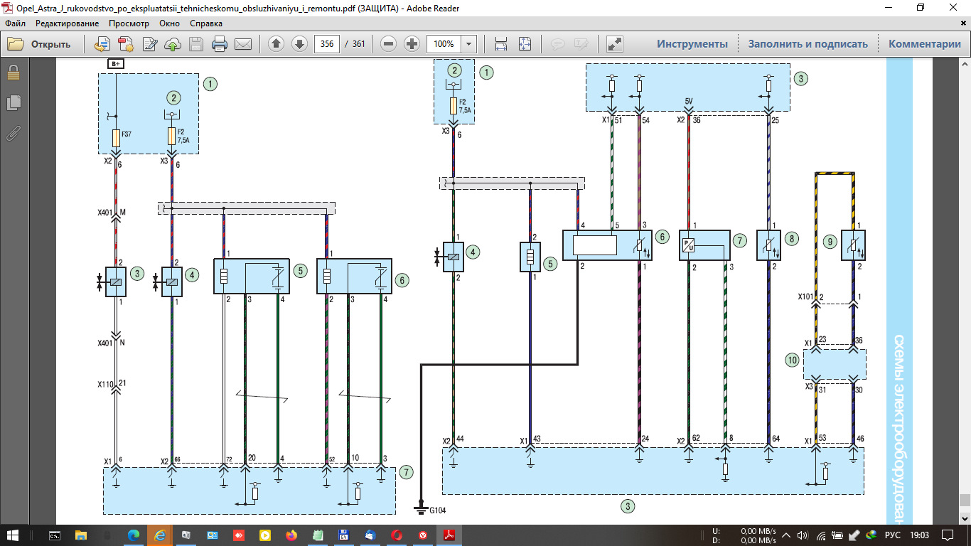

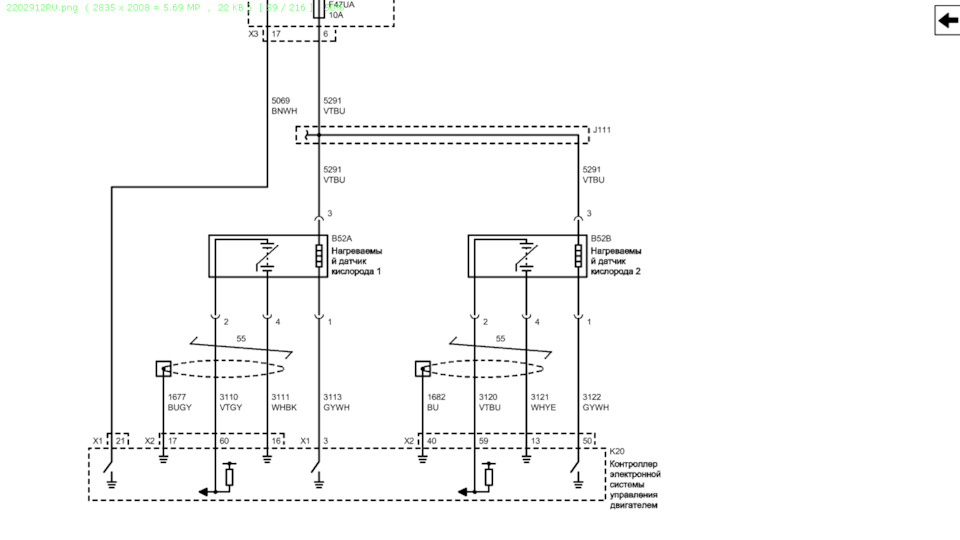

P. S. Всё таки хочу разобраться с распиновкой лямбды, может есть у кого то электросхема или какая другая инфа за что какой конкретно провод отвечает.

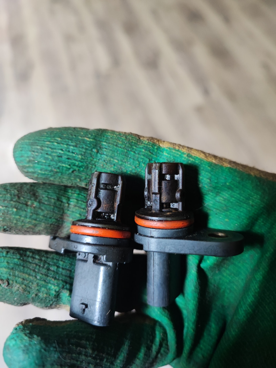

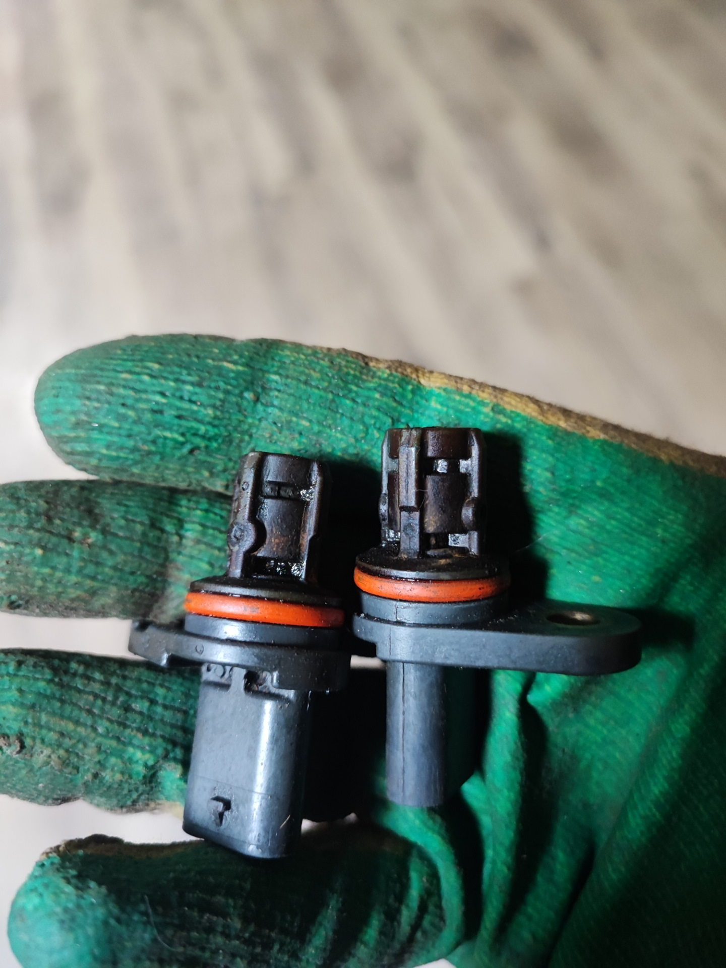

Датчики распредвалов были уже засратые в хлам. Впускной General Motors 55565708 1904 руб., выпускной General Motors 55565709 1360 руб.

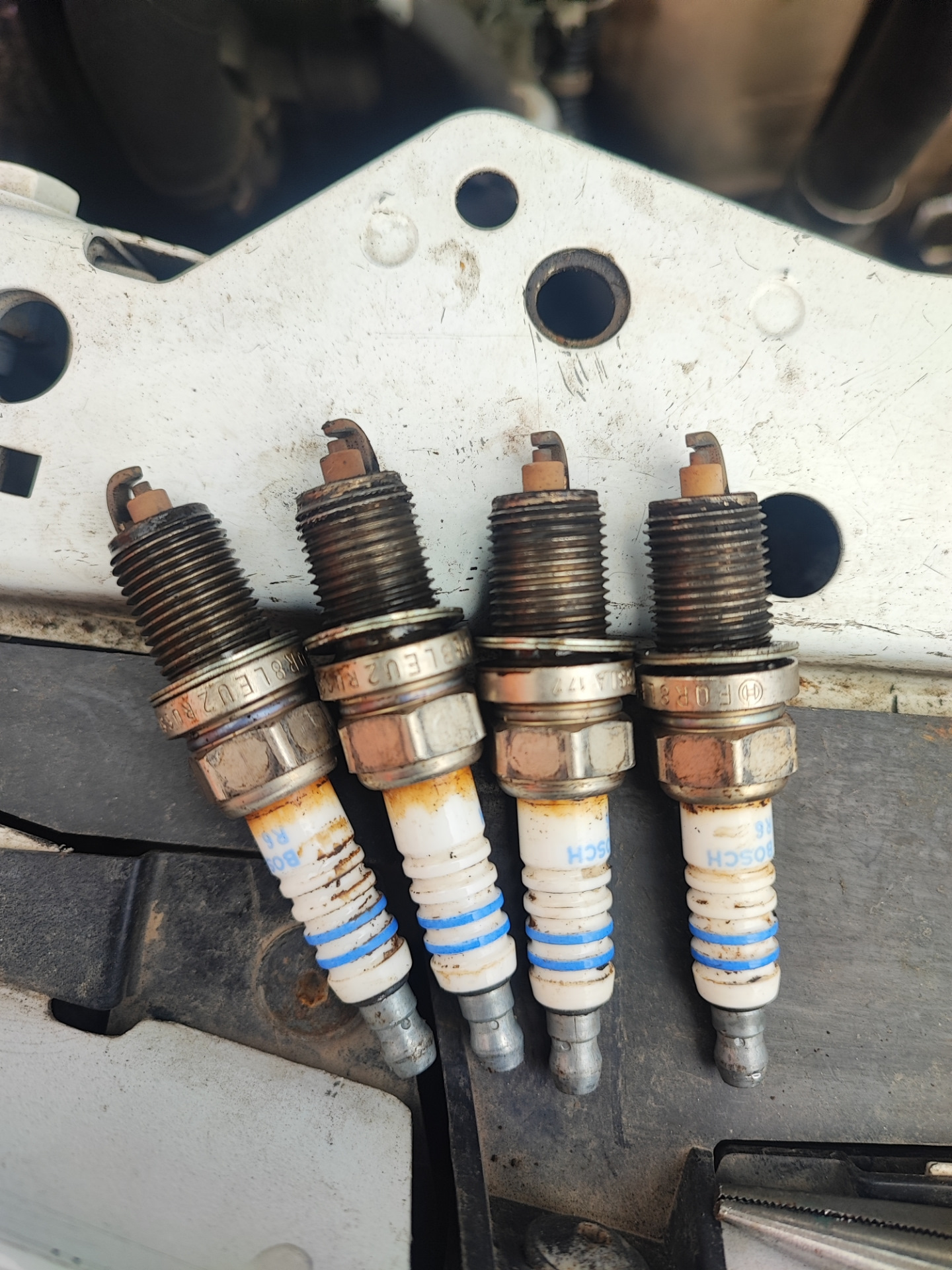

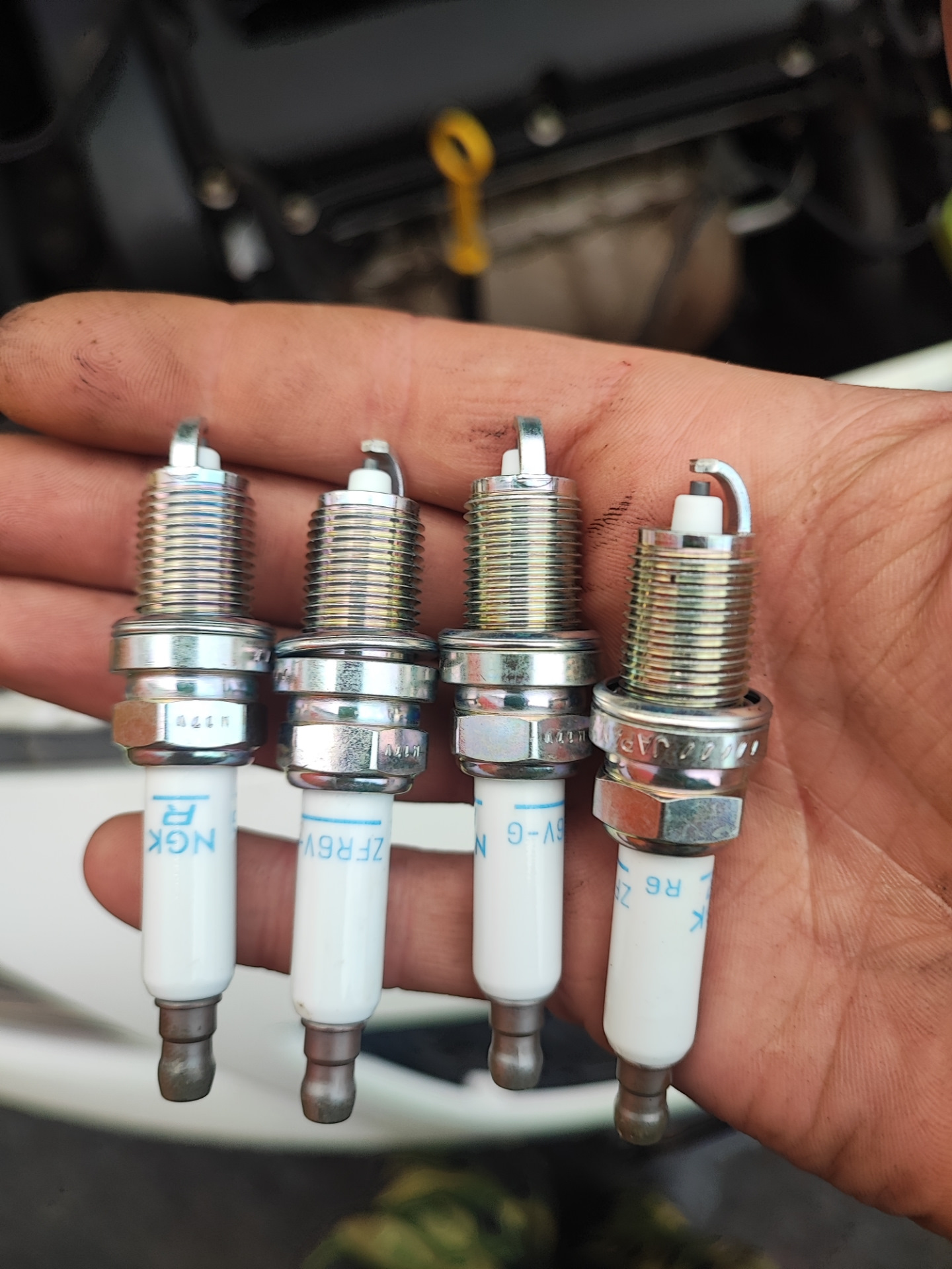

Свечи были бош российского производства и вышли из строя за пол года в итоге раскошелился на NGK ZFR6V-G никелевые. 5000 руб. И их накрыло из за неисправности фаз но после замены шестерён распредвалов купил и поставил еще раз такие же.

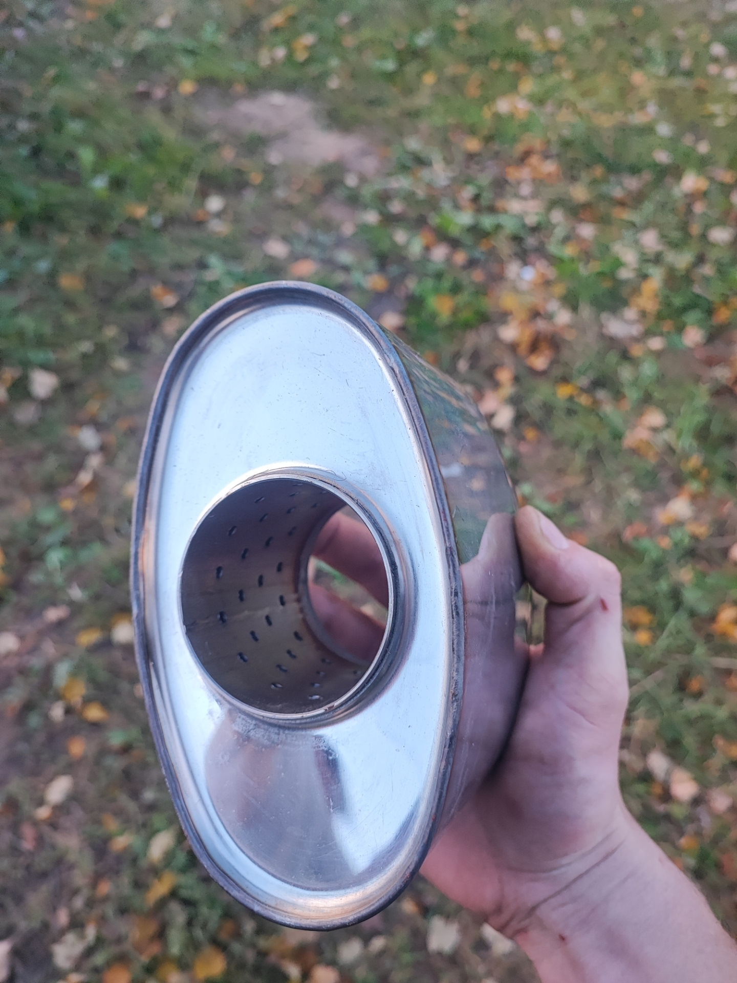

И так как мне досталась машина без катализатора был куплен пламегаситель MG-RACE. 3500 руб.

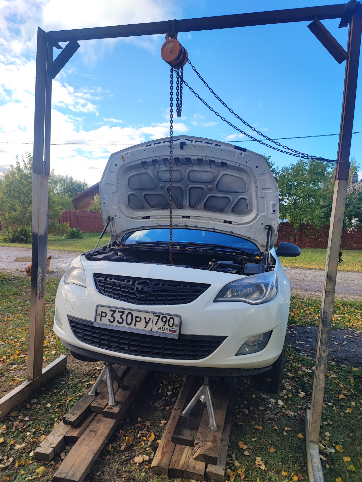

Ещё надоело мне как то тягать обычной лебёдкой и хочу прикупить электро может кто какую фирму и модель посоветует, но не прям что бы цены космос были.

Привет, подскажи пожалуйста как по качеству болты ГБЦ bga можно ставить ?
Привет. Меня в принципе качество устроило, функцию свою выполняют так что можно брать

Я затягивал болты на гбц, потом минут 40 подождал и снова протянул. Вроде по букварю.
Я выжидаю интервал по 10, 15, 15, 15 и 30 минут

Дотянуть гбц после прогрева?
Это в инструкции так написано у опеля?
А что значит до щелчка ключа? Звучит как до «характерного хруста»)
В инструкции не прописана прокладка с паронитом, а паронит после первого нагрева и остывания всегда нужно протягивать
Если матерьял отличается от оригинальной мембраны и пружина имеет другую жёсткость то скорей всего работать будет не совсем так как заложено инженерами GM
Ну за материал не скажу как и что, проработает сколько то и скажу уже за качество и т.д.
www.drive2.ru/l/5189105/ по распиновке лямбды
Во спасибо искал очень долго
у подогрева (два белых ) нет полярности — там тупо спиралька.
А вот у других проводов есть.
Я тоже так думал что нет, но провода на датчике были перепутаны и выдавало ошибку по подогреву, после перестановки ошибка ушла
хм, не знал.
Rover-61reg

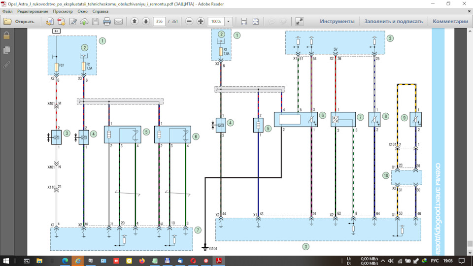

Ещё бы схему найти какого цвета провод основной проводки идёт к определённому на самой лямбде. И не понятно то ли специально обрезали 2 провода то ли сами оторвались
www.drive2.ru/l/5250905/ — вот ещё про цвета, но там именно датчик.
На скрине — цвета по третьему риму.
Спасибо большое то что нужно
крузовская схема
Заморочился конечно)
Ну а как по другому, купишь или переберешь свой по деньгам одно и тоже

"Клапан клапанной крышки в сборе"
а что клапан в крышке уже отдельно продает GM?
Клапанов GM не бывает, только крышка в сборе. так что китай 100%
Вот и я засомневался, но уже поставил однако надо будет проследить сколько проживёт

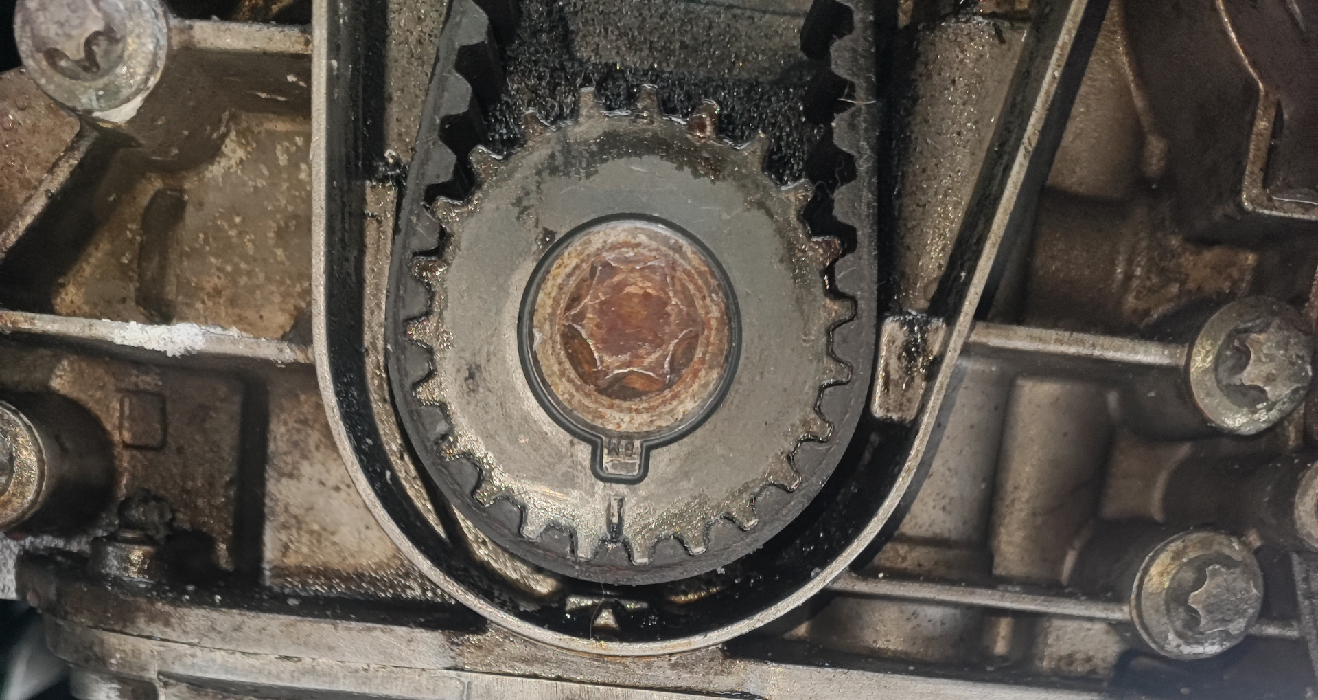

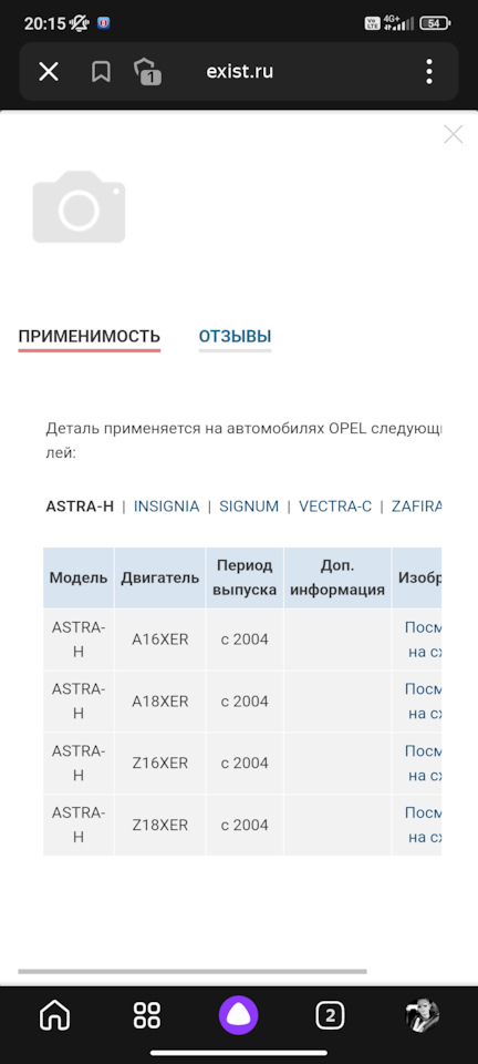

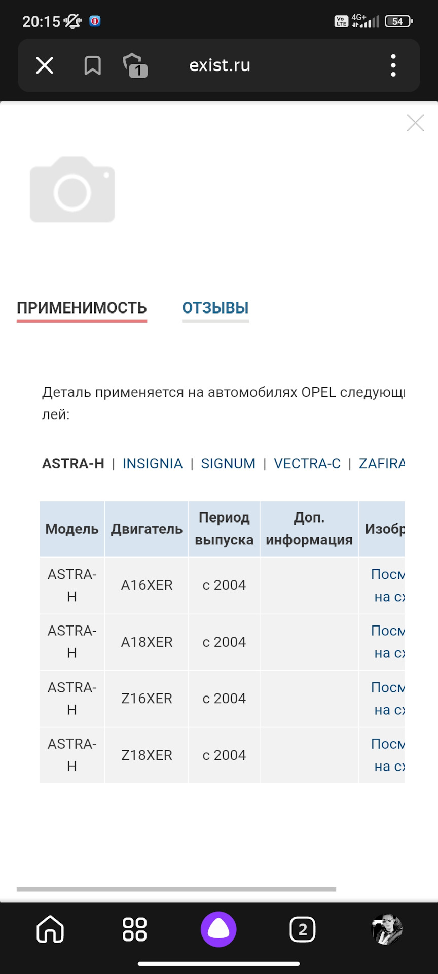

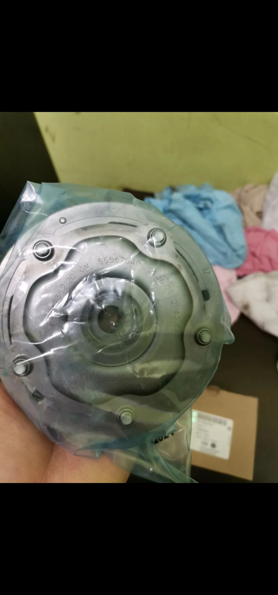

У меня сомнения по поводу номера впускной, шестерни, на сколько я знаю, на этом двигателе впускная стоит 55568386, а вот выпуск да 55567048, у меня с завода даже такие стояли, от сюда вопрос, вы поставили впускную 55567049 и нормально все работает, получается разницы нету между ними?
На экзисте выдало по вину именно такой номер 55567049
Буду знать, что 55567049 тоже к нам подходит, хотя я сомневался, номера же всё таки разные. Спасибо за ответ.
PeRfoMaHc
Очень странно что по номеру z серии шестерня, и пришла от а серии с этим номером) вот как она 55567049 должна выглядеть, имено в этой шесрени отличия z серии двигателя и а серия, а выпуск у них одинаковый
Satlykov
Правильно так и есть 049 шестерни идут для z серии и она другой формы, на а серию она не подходит, но у автора номер от z серии а шестерня выглядит правильно как на а серии вот это странно, вот как выглядит 55567049🤔
Вот я и засомневался, 55567049 да она идёт другой формы как у вас на фото, а у автора как 55568386 на фото, вот я и не пойму, то-ли форму у 55567049 поменяли и теперь она подходит и на A16XER, то ли автор ошибся.
Вот, но по фото что у него на двигателе стоит это правильную он поставил, но почему номер один, а если он поставил шестерню которую я скинул, у него сразу ошибка была бы))
Vanchik750
Вот и я сначала не понял почему так но по номеру бьеться и на мой двигатель
Ну вообще не должно быть такого, вообще если твою шестеренку поставить на астру h работать она не будет))
Нет, не будет
Будет z серии и а серии разные шестерни идут точнее впуснкая другая и выглядит z серия так как кидал выше
Ну правильно за z серию 049 идёт впуск
Там и z и А серии показаны
В экзисте много ошибок в каталоге, это я как то сцепу смотрел она тоже на всё почти билась на корсу астру мериву итд, а по факту нет, написано да а серия но именно астры j нет но, не суть, не понятно почему пришла какая должна быть у тебя, а номер от z серии))
Это очень странно, у тебя вот такие 2 стоят правильно потому и ошибок нет
Я думаю все таки это косяк при штамповке номеров, но как допустили до продажи не понятно
Ну вот да только это на ум приходит)

ООО, я со свечами перечитал кучу в итоге никелевые поставил, иридивые тоже бьються у меня но не стал брать
Ну вот тоже пример)
