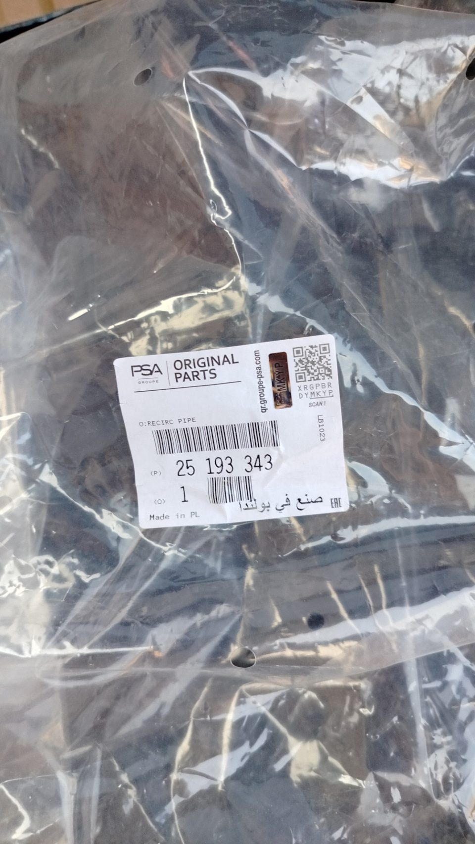

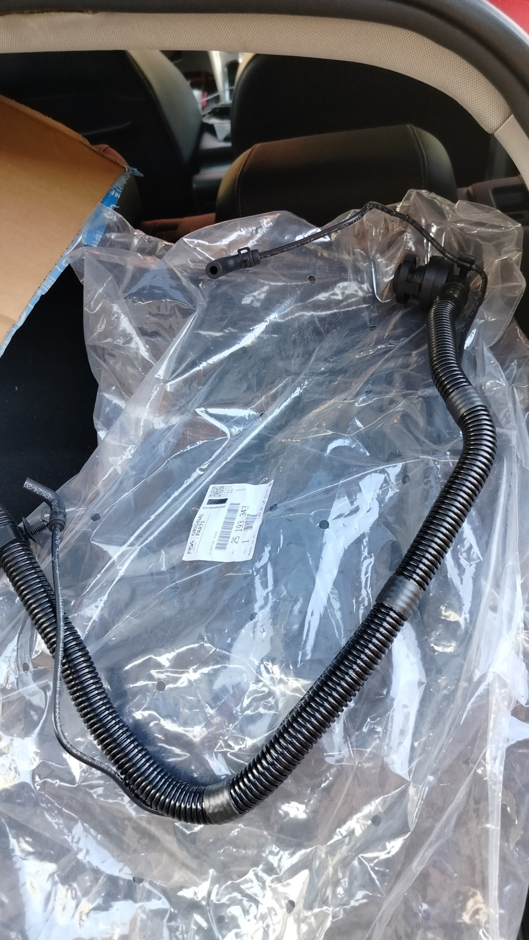

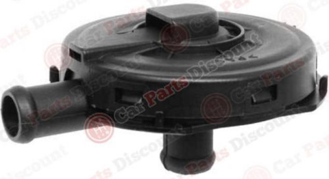

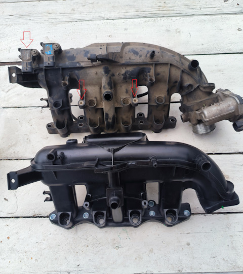

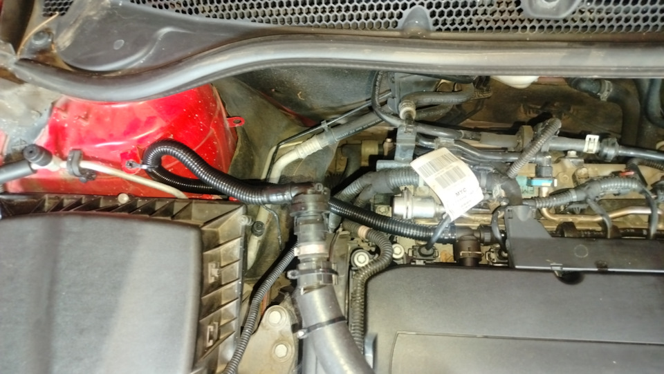

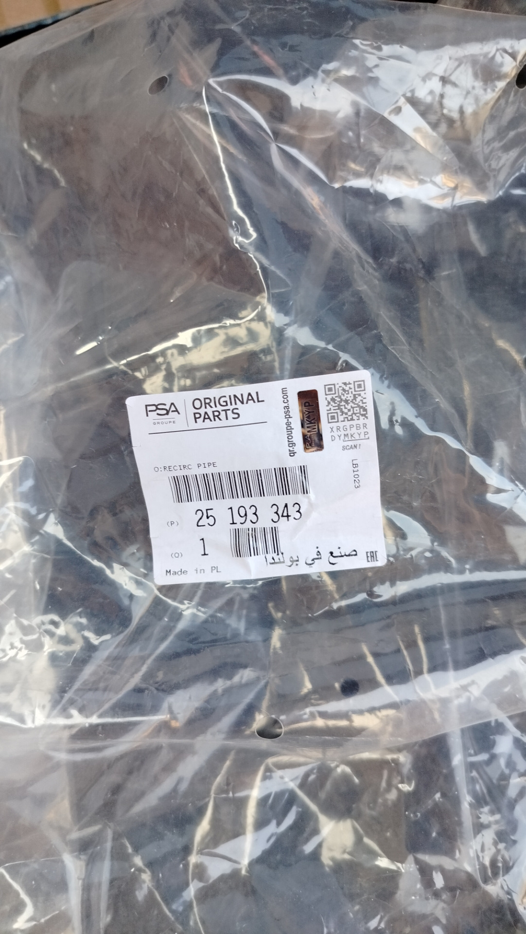

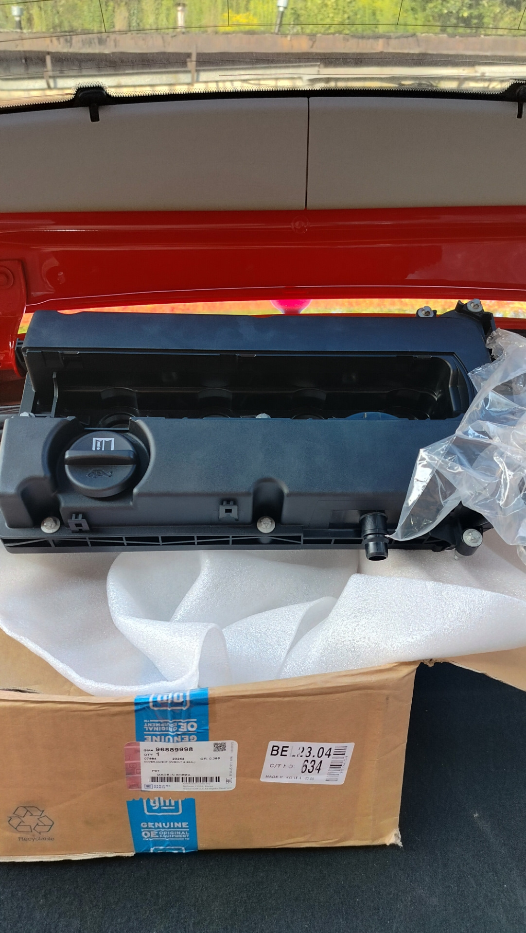

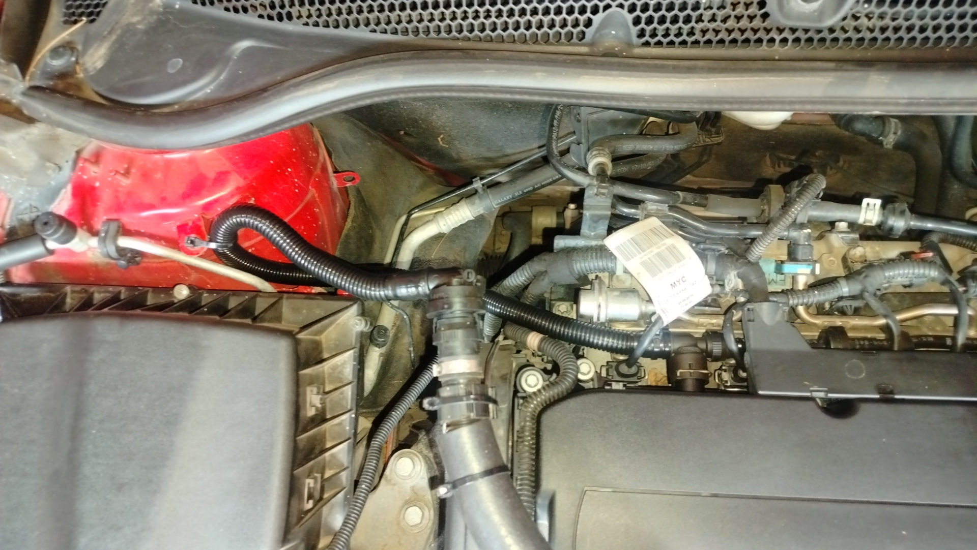

Всём приветствую. Подошло очередное ТО, решил совместить его вместе с заменой КК, т.к моя начала кидать масло а клапан идущий к воздушному фильтру начал продуваться в обе стороны. Что касаеться крышки, было еë описание пару постов назад, клапан так же купил оригинал но с ДВС а14net он значительно дешевле обошëлся мне в 3200 на авито, а функционал тот же, правдо не так эстетично выглядит.

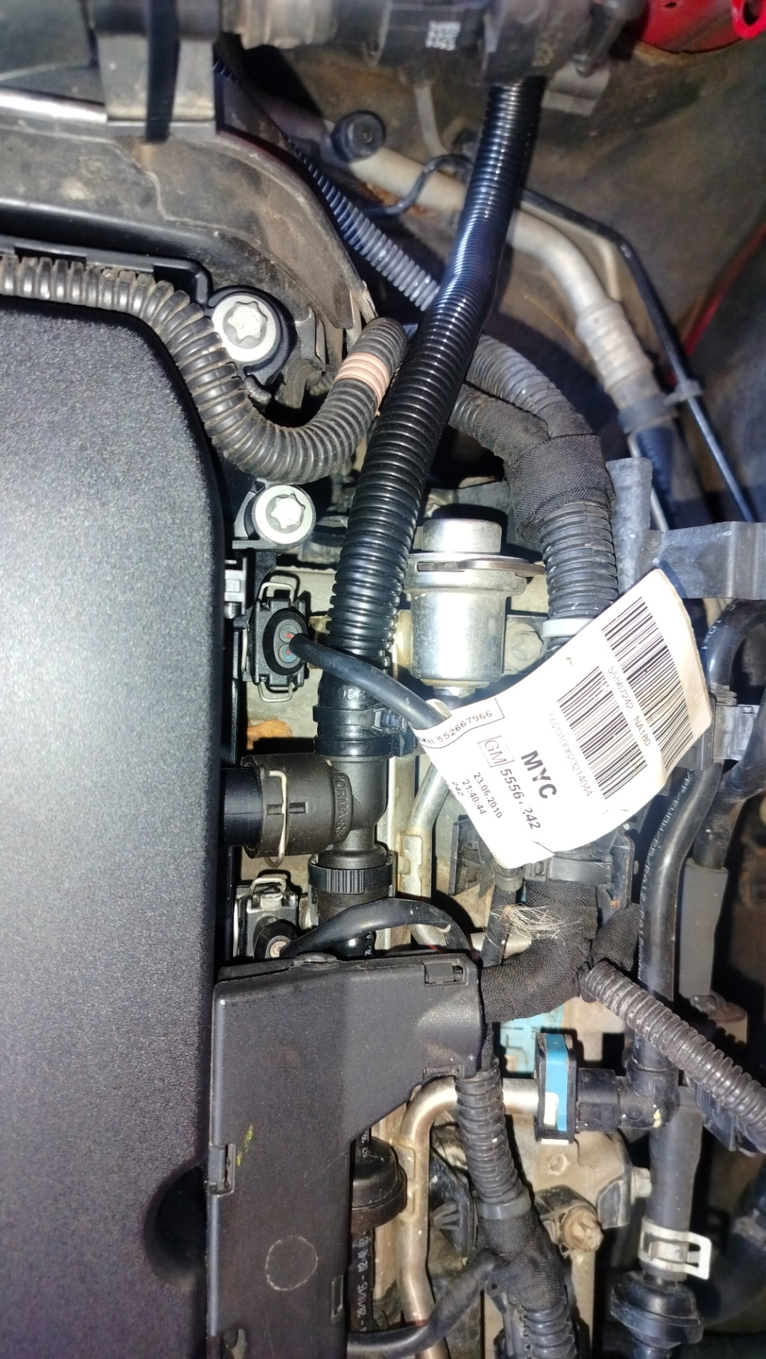

Что касаеться установки, дело не хитрое. Взял погрел феном гофру и наконечники идущие к крышке поменял местами и пока пластик горячий обжал стяжкой.

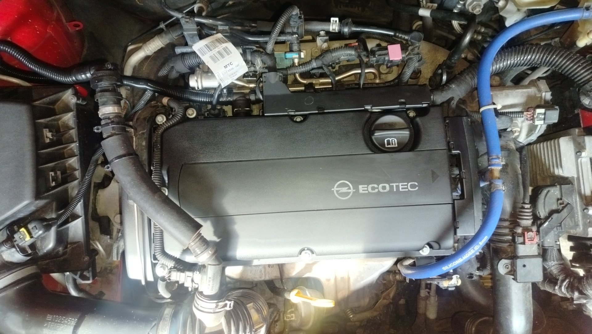

Что касаеться замены крышки описывать особо не буду этой инфы много, протягивал динаметриком как полагается, герметиком не мазал. Фото особо тоже не делал, было некогда. Да под крышкой как и у многих лак, без серьёзные отложений.

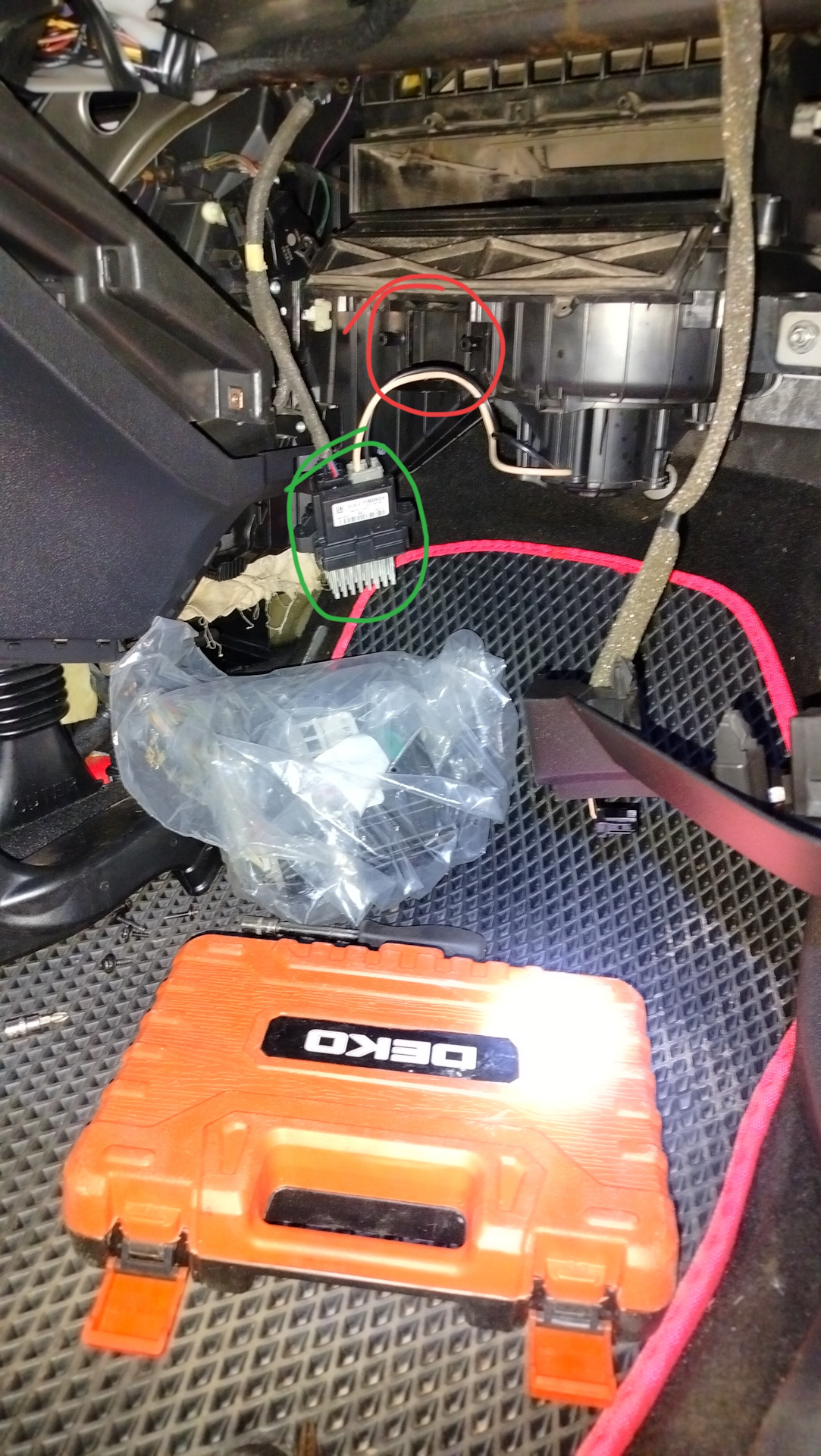

Так же напоследок провёл ревизию кондея, пролил с двух сторон пеной, затем поставил так называемую шашку.
Что касаеться впечатлений после замены крышки и клапанна, перестали плавать обороты, при движение по трассе на низах стала лучше поднимать обороты без пинков и дерганья, сложилось впечатление что коробка начала переключать более плавно, ну и пропало это шипение на низах, толи от клапанна толи от крышки.

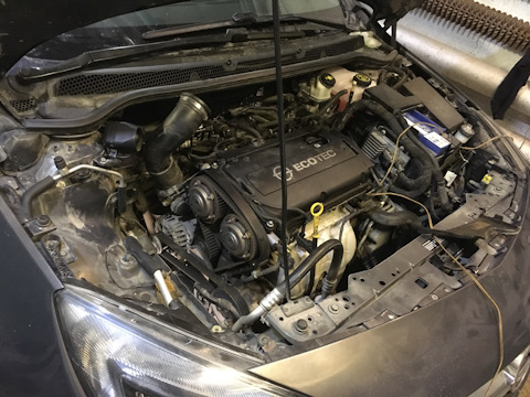

Не совсем понял куда заливали очиститель кондиционера
Через дринаж и затем вытащил этот датчик не знаю как назвать, на фото отмечен зеленым. А пену залил вместо него в отверстие отмеченное красным, там другая сторона охладителя. Но трубку брал потолще что бы не гнулась и продать еë было лучше.
Это резистор вентилятора.
Спасибо. Буду знать.
