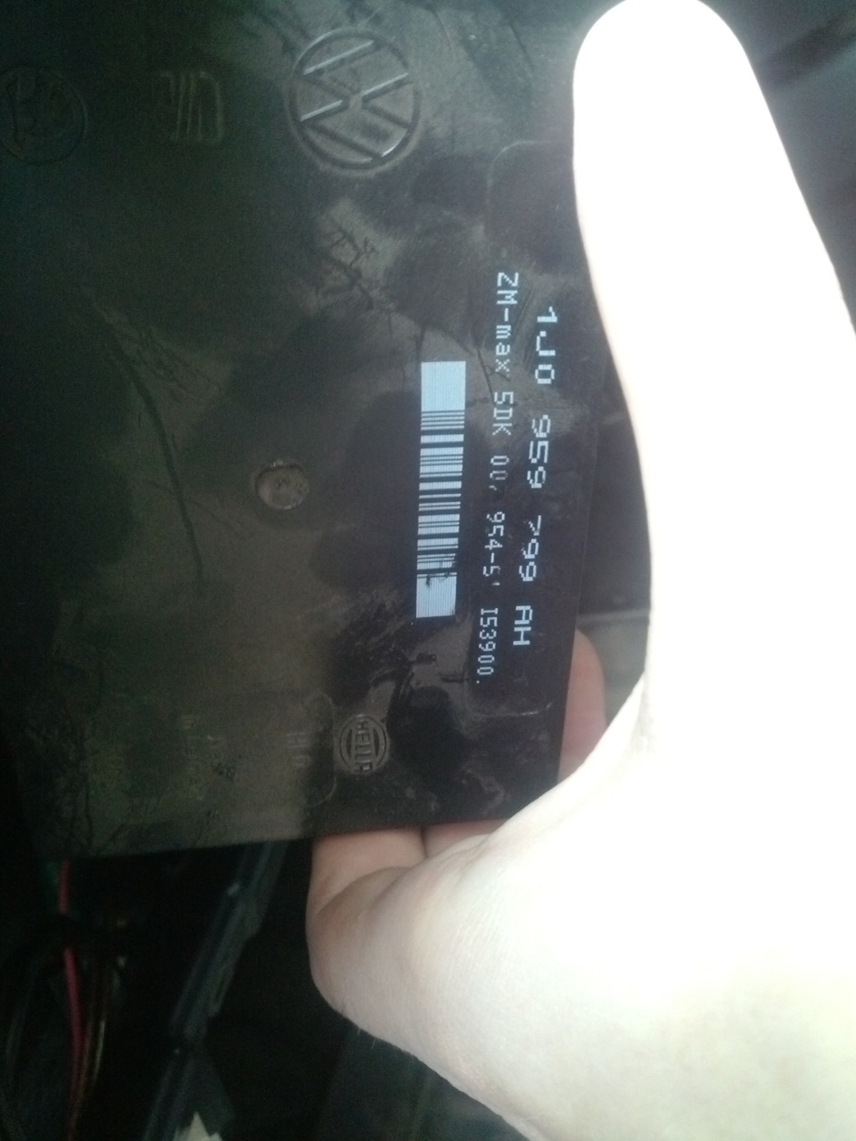

Все началось с проблемами включения света в салоне — открываешь двери а свет не загорается! Ну тогда я почитав на различных форумах и по расспрашивая людей понял, что проблема в микриках дверей. Тогда я по мануалу bob911 (спасибо! Зделал так же все работает!) установил себе микрики, и вроде все заработало!
Однако радовался я не долго. Однажды дернув за ручку двери — ОПА! и ничего не произошло! Сел посидел подумал, похлопал дверью и свет начал оживать 0_o, прислушался и услышал как часто начало, что-то щелкать под рулем, значит надо разбирать.
Подергав провода нашел черную коробульку и разъем от нее исходящий, который, как мне показалось на тот момент, и является причиной неисправности. Один впроводок почти вылетал из разъема, но я все исправил, сидит мертво. Но проблема осталось, пробил номер коробульки (1J0 959 799 AH) оказалось блок комфорта (я не бум-бум, что это за фигня и для чего она нужна, почитав вроде понял, что очень важная вещь!). Это блок комфорта который отвечает за много что, в том числе и за освещение салона и этот блок живет своей жизнью.
Я его разобрал визуально ничего не заметил, понял что щелкает реле которое посередине, и плата сзади греется в том месте где это реле.
Наконец взял на вечер нетбук и вот что показал вася:
Адрес 46: Центральный модуль систем комфорта Labels: 1J0-959-799.LBL
Блок управления: 1J0 959 799 AH
Компонент: 4E Zentral-SG Komf. 0001
Кодировка: 04097
Мастерская #: WSC 01317
VCID: 847BDB0B8715
3 Найдены неисправности:
00849 —
25-10 — неопределенное состояние переключателя — НепостоянноКонтакт S выключателя зажигания и стартера-D
00953 — Ограничение времени включения света в салоне
00935 — Электродвигатель заднего правого стеклоподъемника-V27
62-10 — настройки не выполнены или выполнены неправильно — Непостоянно
Буду разбираться! У кого-то что-нибудь было похожее с блоком комфорта?

все перепаял, 1 ошибка в аут, вот что осталось:

Браток нашол
В чём было дело?
пропаиваешь аккуратно все ножки крепления всех релюшек, абсолютно все. и будет все гут. сам таким занимался и ошибка по "задержке света" была до этого
ага, для начала так и сделаю, потом проверю еще раз…
Ну у меня почти такаяже байда (мертвые микрики в замках, надо перепаять все времени нет) и блок комфорта глючит с ошибкой 00953 — Ограничение времени включения света в салоне
которая выскакивает как раз когда свет тупит а точнее например двери закрыты глушиш машину и выключаешь свет фар крутилкой пытаешся поставить на штатную сигналку а хрен не ставится, поворачиваешь крутилку света в положение габаритов или ближнего и на приборке горит открытая дверь и идет писк как будто дверь открыта, но нетрогая двери постучишь по блоку комфорта и все проходит можно ставить на сигналку =) перепаивать пробовали там несколько трещин было видно под лупой но не помогло, возможно чтото и упустили… наверно прийдется этот блок комфорта менять но под него как я понял еще штатная сигналка привязана тоесть прийдется ключи привязывать както а я в этом пока не шарю =) для начала думаю всетаки с замками разобраться а потом уже и с БК.
