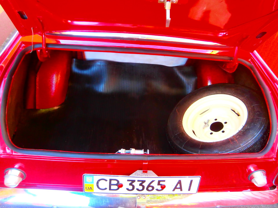

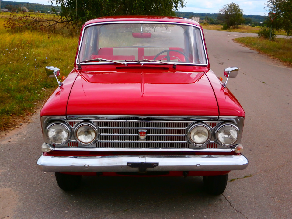

Ограничитель капота позднего образца с креплением на левом брызговике, а не по центру телевизора. И петли багажника на поздних ИЖевских торсионах, а не на пружинах. Да и с ограничителями дверей, по-моему, не порядок. А так красавец, конечно.
Я не интересовался работой системы. а просто задал вопрос автору. нужен-не нужен, личное дело каждого. а тут его нет, хотя все очень хорошо отреставрировано.

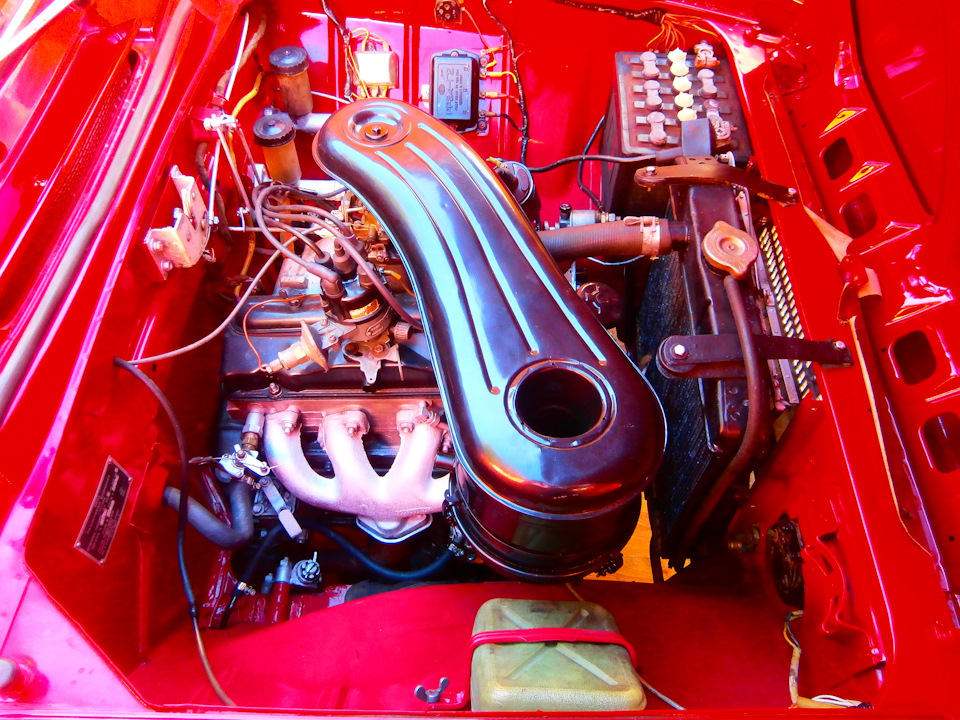

а где фильтр тонкой очистки масла?
Масло с него льётся в поддон. Нахер он вообще нужен?
И ФГО на полнопоточный поменять надо. Бо с современными маслами от него толку тоже мало.
фильтр масла поставил позже, он на авто есть
