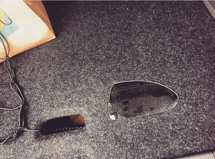

Хорошо когда басс в машинке мягкий и на полную (это когда езжу один;)). И вот в один из прекрасных дней смотрю одно из зеркал заднего вида шатается в такт музыке;)). Глянул, а оно практически ни на чём не держится. Вообщем зеркальный элемент легко оказался у меня в руках. Проблема среди корс и не только достаточно распространенная. Это мне ещё повезло, у людей оно в процессе езды отлетает. Сразу же решил заклеить его на место. Для этого обезжирил поверхности, далее на обе поверхности клей, пару минут подождал и прижал (без фанатизма). Для закрепления результата использовал поролоновую губку и изоленту. На следующий день всё снял и проверил. Результат отличный. Посмотрим как себя поведёт клей, когда на улице будет +30 или -30. Вообщем пока всё железно, а дальше время покажет.

я как то выезжал на работу и при захлопавынии двери у меня на корсе отвалилось зеркало. времени мало, приклеил его временно на серый двухсторонний скотч 3М. уже как пол года езжу. не стал в итоге на герметик пересаживать.
Вчера тоже левый зеркальный элемент почти отвалился на ходу.
Заехал в магазин, купил клей момент-секунда, приклеил. Ночью было похолодание до -7, с утра проверил, зеркальный элемент на месте (на долго ли…)

Да, видно болезнь у них… У жены недавно тоже подклеивал левое зеркало. Отошло на 70%, полностью отвалиться не успело.
Думаю нужно основательно заклеивать.
Так и сделал. Полностью отклеил от площадки, зачистил, обезжирил и приклеил. Только я не на месте клеил, а снял саму площадку и уже дома всем занимался…потом только воткнул на место. А зеркало к пластиковой площадке на момент склейки фиксировал бельевыми присчепками по всему периметру…

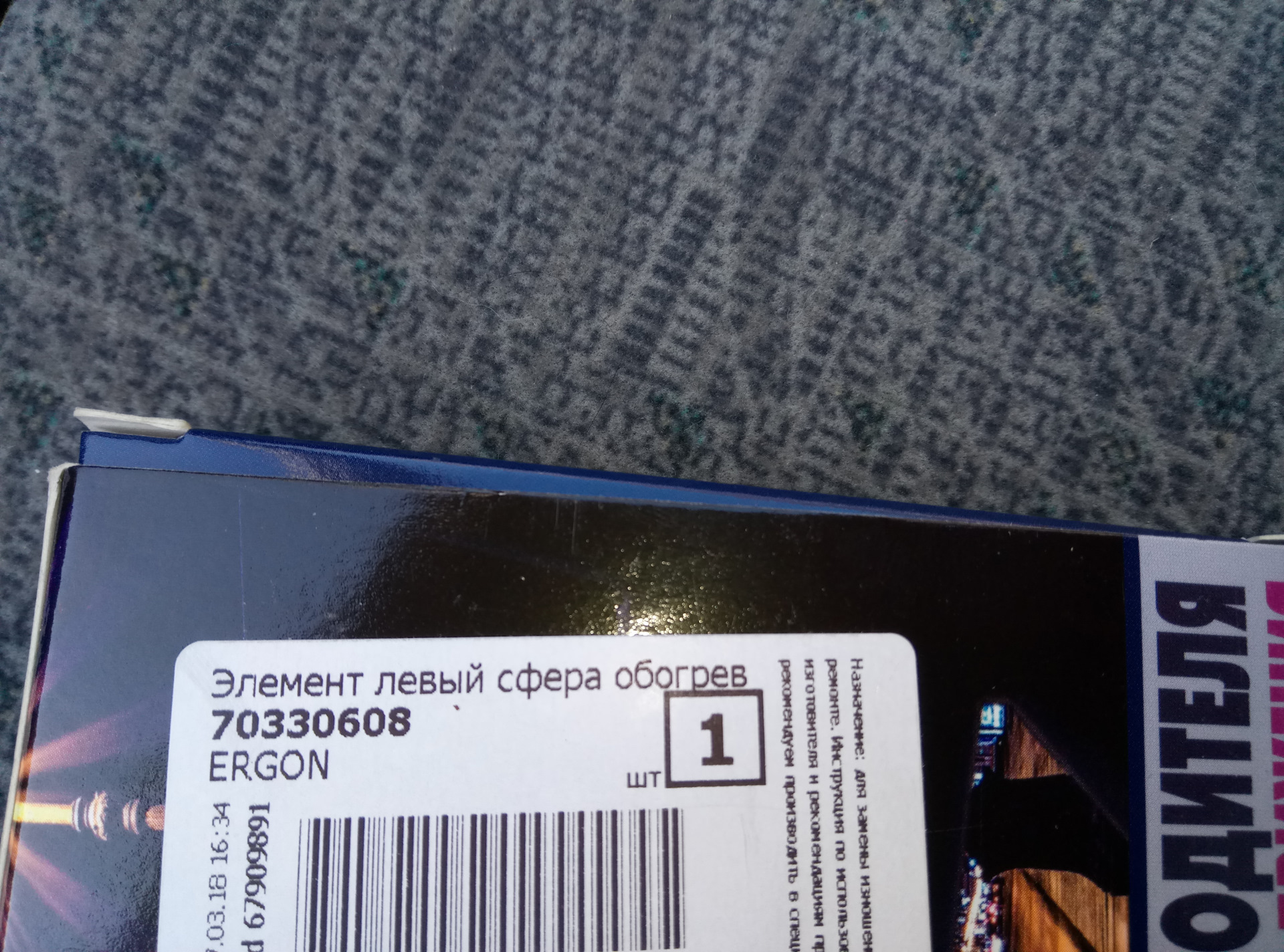

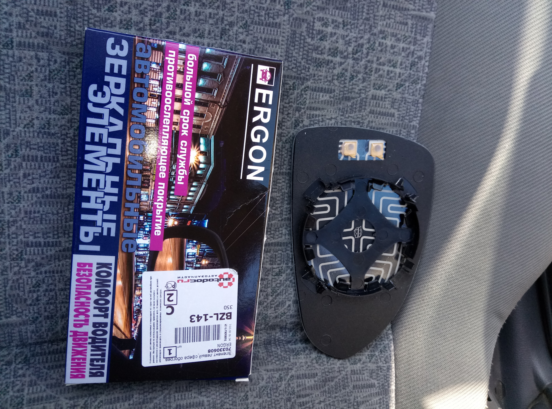

Тоже самое произошло на днях у супруги. Зеркало на ходу отвалилось, но там поток шёл, спасти не удалось. Заказал ей Ergon 70330608.
Приятно удивился Ergon производитель Россия. Качество нормальное?
Качество — как повезёт. Но год-два стабильно ходит. Просто машину думаем менять в ближайшей перспективе, оригинал выходит в районе 2,5т. и ждать дня 3-4, а Эргон заказал за 400 рублей, со сроком 1 день.
Там просто Испанский Alkar есть за такую же цену.
Ну я выбирал из сроков, а-то без левого зеркала ездить очень неудобно )
