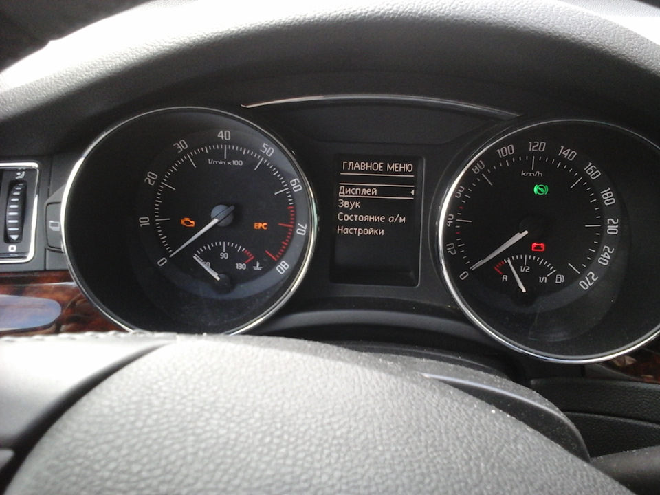

Всем доброго времени суток.кто подскажет, на табло надпись -Осталось 500км до ТО-
официалов у нас рядом нет, когда она гаснет?может самому надо как то убрать?

Сам 0 нажми и скинется

О замене, имеется ввиду что масло по раньше надо менять. Сбросить межсервисный интервал очень просто, посмотри Ютуб или на д2 посмотри
ок.спасибо.понял теперь.я менял на 8000.без этой надписи
она сама не погаснет, надо сбросить в меню. заходите выбираете тех обслуживание и сбрасываете
спасибо, буду искать такое меню)))

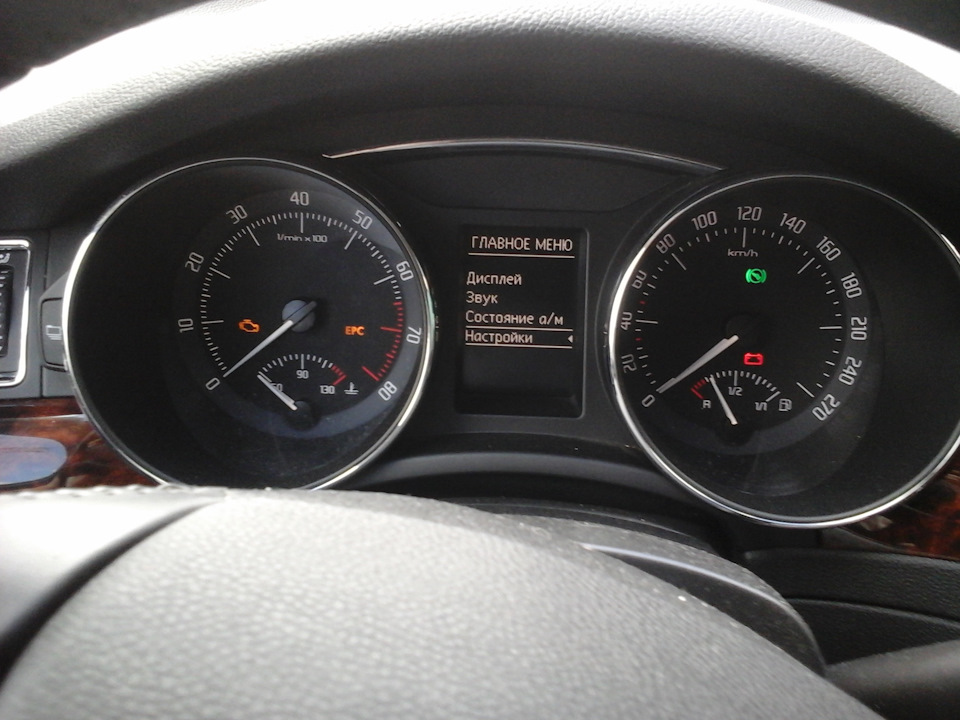

я конечно извиняюсь.мульти руля нет.как выйти в главное меню?
тогда там помойму справа или слева должна быить кнопочка, рядом с приборкой
понял, пошел искать)))
или мож у вас на рычажках, вместо круза если у вас его нет
RuslanUA14
с право обнуление а с лева меню)

вот так по порядку с нажатием на ролик)0)
Сама не гаснет, после того как делаю ТО сбрасывают этот счетчик и надпись пропадает. Не обязательно чтоб это были официалы.
спасибо
