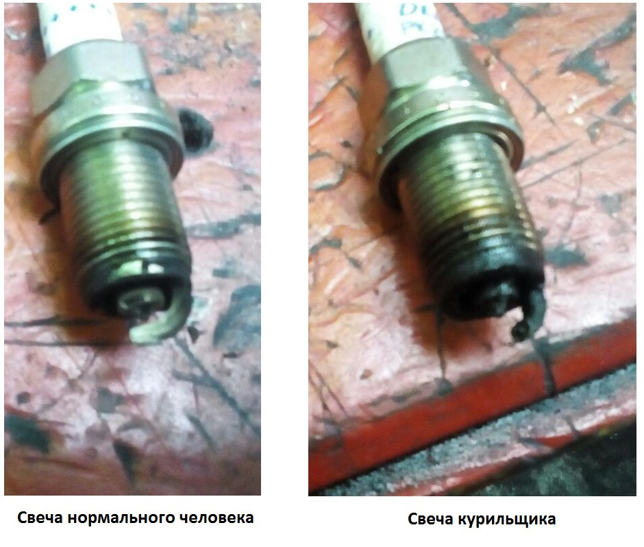

Недавно (пол года как) став счастливым владельцем SkodaSuperB 2010 года. Как и многие владельца авто VAGс двигателем CDAB (CDAA) 1.8TSI столкнулся с масложором. Масло стал есть более 1л на 500-600км. Хотя я думаю что еще больше. Масло менял и 5 на 30 и 5 на 40. Практически ежедневные проверки уровня начали сильно надоедать. Под конец так вообще третий цилиндр начал заливать видимо, аж электрод свечи перегорел (фото прилагаю), хотя свечи новые. И встал вопрос – продавать или ремонт. Машина очень нравиться и учитывая что купил я ее относительно недорого (тысяч на 50-60 ниже рыночной). Да и кроме масложора ничего не беспокоит (тьфу-тьфу-тьфу). Решил – ремонт! Почитав множества форумов и статей, вскоре выяснил что это заводской брак с маслосъемными кольцами, а именно маленькими отверстиями для дренажа в двигателях до 2011г.в. И что бы ты не менял, какую бы ты раскоксовку не делал, рано или поздно ты придешь к тому что придется менять кольца или поршневую. Начал искать сервис. Благо есть интернет с отзывами и т.д. Нашел недорогой с хорошими отзывами. Приехал пообщался. Моторист показался грамотным, да и знаком уже с этим двигателем. С сервисом определился. Теперь запчасти. Решил заказывать сам. Моторист написал список самого необходимого (поршни, прокладка ГБЦ, маслосъемные колпачки и проч.)

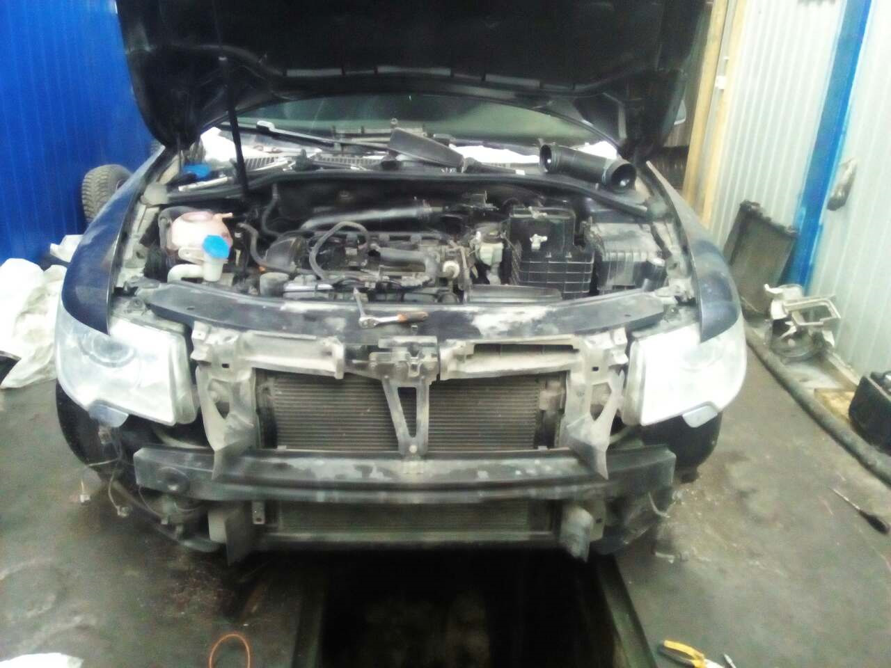

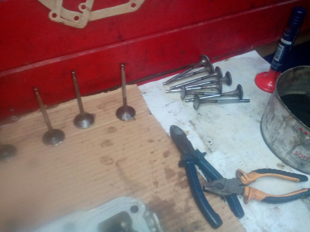

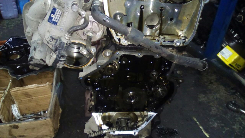

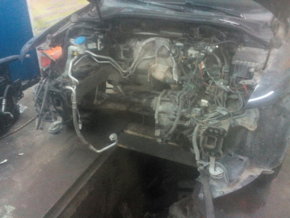

Скину несколько фото с ремонта. Качество не оч конечно, не моих рук дело. Но только такие есть.

Доброго дня, как выкатывали двигун ? видно через перед, мороки много?ну и в основном как он потом в каробас запрыгнул, позже понял вы наверное не учавствовали.
