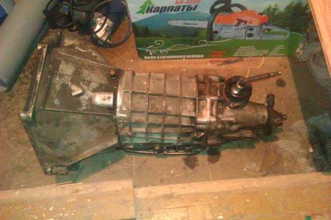

В 1-й части мы купили нашу б/у коробку Полонез. Что дальше? Бежать и покупать к ней новые запчасти! :-)
Правда, в случае с КПП "Полонез" бежать особо некуда — все новые запчасти продаются только в Польше, и нам придётся постараться, чтобы их достать.
Но вначале давайте определимся, что же нам нужно.
Не секрет, что коробки передач ВАЗ и Полонез похожи, и имеют общие "корни" — Fiat 124 и 125 (и польский вариант — 125p).
Поэтому часть деталей сможем смело купить от АвтоВАЗа. Тем более, учитывая, что мы делаем гибрид из Полонезовской и ВАЗовской коробок.
Если условно разделить все запчасти нашей коробки на группы, то мы получим:
1) Валы и шестерни. Они нужны только Полонезовские, если мы хотим качественную 5-ю передачу с длинным пром.валом от Полонезовской КПП.
2) Муфты и вилки переключения 1-4 передачи — ВАЗовские, но для 5-й передачи — нужны особые Полонезовские.
3) Подшипники — все ВАЗовские, кроме одного, хитрого, который нужен для нашего гибрида.
4) Синхронизаторы, пружины и штоки переключения — все ВАЗовские.
5) Задняя крышка КПП, сальники, прокладки, датчик заднего хода и привод спидометра, да и почти вся остальная мелочь — тоже все ВАЗовские!
Теперь рассмотрим всё это подробнее.

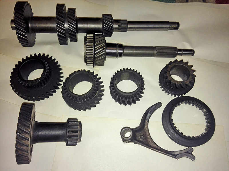

Ищем новые валы и шестерни на Полонез.
В 1-й части при выборе КПП мы остановились на варианте коробки "Полонез-II", который имеет:
— пара шестерней постоянного зацепления: первичный вал — 18 зубьев, пром.вал — 28 зубьев;
— пара 1-й передачи: пром.вал — 14 зубьев, шестерня на втор.валу — 34 зуба;
— пара 2-й передачи: пром.вал — 20 зубьев, шестерня на втор.валу — 25 зубьев;
— пара 3-й передачи: пром.вал — 25 зубьев, шестерня на втор.валу — 21 зуб;
— пара 5-й передачи: пром.вал — 31 зуб, шестерня на втор.валу — 16 зубьев.
Разумеется, и валы, и шестерни должны строго соответствовать друг другу.
Поэтому нам понадобятся первичный и пром.вал, плюс все шестерни передач.
К счастью, на вторичном валу все шестерни съемные, поэтому сам вал нам менять не требуется, при условии, что:
а) он не кривой (без биения);
б) шлицевая часть целая;
в) не разбиты посадочные места под втулки шестери и ступицы.
В общем, со вторичным валом нам повезло! Но вот все шестерни нужно менять, и менять целиком, в сборе с остальными валами.

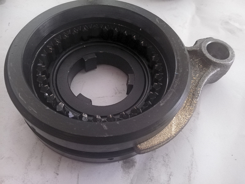

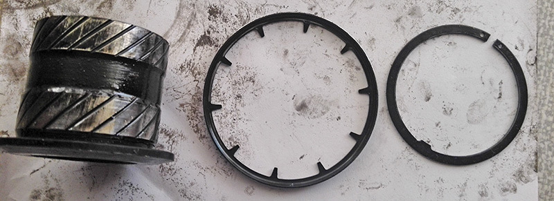

Муфты и вилки.
Шестерни — не единственное отличие Полонезовской коробки.
Также нам понадобятся несколько дополнительных деталей для механизма 5-й передачи:
8) Tuleja przesuwna V biegu — OE 4356488, это муфта 5-й передачи, она более узкая, чем муфты 1-4 передач.
9) Widelki dzwignia przesowki V bieg, это вилка переключения 5-й передачи и заднего хода, она отличается от ВАЗовской.
При этом, вилки для 1-4 передач можно смело покупать ВАЗовские, но только с качественным бронзовым напылением на всей рабочей поверхности!

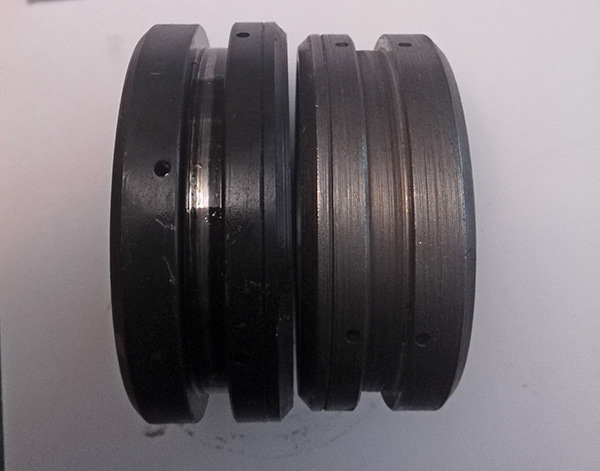

И муфты переключения 1-4 передач тоже можно было бы брать ВАЗовские новые, но… НЕЖЕЛАТЕЛЬНО!
Дело в том, что, вопреки расхожему заблуждению, Полонезовские муфты отличаются от ВАЗовских тем, что имеют больший внешний диаметр, и за счёт этого более глубокую канавку для вилки переключения:
Это даёт бОльшую площадь скольжения с вилкой — не только по внутренней поверхности, но и боковой. И, по идее — меньший износ. К счастью, Полонезовские муфты по зазорам идеально подходят к ВАЗовским новым вилкам:
На фото видно, что муфта сидит на вилке более глубоко, чем у ВАЗа.
В нашем случае люфт был настолько удачный, что мы решили не менять наши полонезовские муфты, и немного сэкономить. Видать, основной износ пришёлся на вилки, которые мы и заменили…

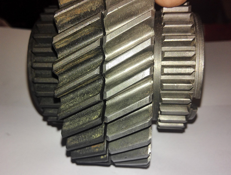

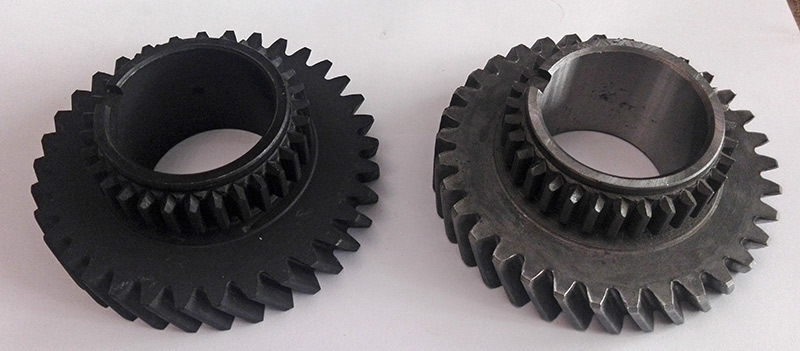

Шестерня 1-й передачи.
Когда мы увидели полонезовскую шестерню 1-й передачи 34 зуба, мы поразились, насколько она похожа на ВАЗовскую 33 зуба c 2107:
(На фото слева — Полонезовская шестерня, справа — ВАЗовская)
Мы подумали, что если бы нам подошла ВАЗовская шестерня, мы бы получили немного более длинную первую передачу (передаточное число 3.667 вместо 3.778).

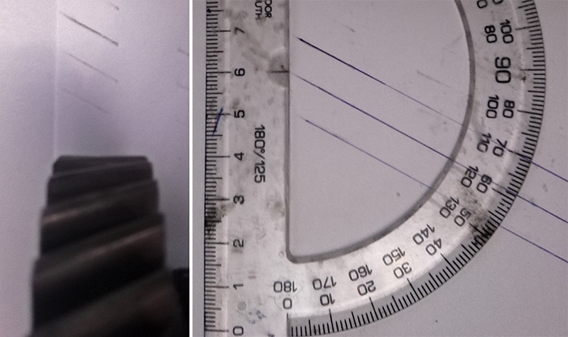

Поэтому решили их подробно сравнить:
На глаз они были очень похожи, но совпадают ли модули шестерен? Рассчитать модуль для косозубой шестерни не так просто.
Помимо измерения диаметра вершин и впадин зубьев (уже проблема с точностью!), нужно измерить и их наклон:
Мы покатали шестерню по бумажке и измерили угол транспортиром.
В итоге, получили диаметры вершин/впадин для Полонеза 99.9/88.7 мм против 98.8/87.6 мм у ВАЗа, и угол наклона 28.9 градусов против 30.0.
Затем ввели всё это дело в excel-калькулятор "Определение модуля, угла наклона зубьев и коэффициентов смещения по результатам замеров".
И получили невнятный результат — вроде и числа близкие, и модуль равен 2.5 и там, и там, но межосевое расстояние может не подойти для такой пары зацепления…
Пришлось не полениться и проверить шестерню на практике: установили полонезовский пром.вал и втор.вал с шестернёй 1-й передачи от ВАЗа на нашу коробку: вроде всё и крутится, но при прокручивании слышен больший гул, чем при родной полонезовской шестерне. Что ж, рисковать не будем…
В общем, сделали вывод, что, скорее всего, шестерня ВАЗа всё же не подходит в наш Полонезовский ряд…

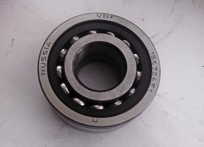

3) передний пром.вала — 6-156704 / 2101-1701068 / 156704Е1.P6Q6
Радиально-упорный, шариковый двухрядный с двумя внутренними кольцами, размеры 50х20x20.6 мм.
Подходит и на ВАЗ, и на Полонез.

Вначале покупаем все новые ВАЗовские подшипники, завода VBF:

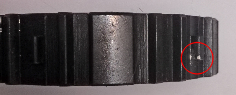

Правда, все новые запчасти нынче нужно внимательно осматривать и проверять: новая ступица муфты синхронизатора отказалась вставляться в муфту! :-)
Пришлось надфилем спилить мешающий облой и немного подправить фаску ступицы:

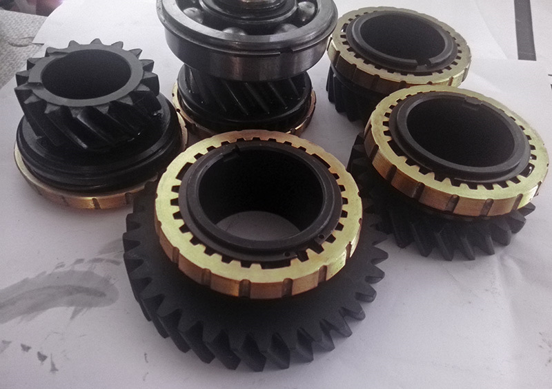

Наконец, собираем наши нарядные шестерни из новых запчастей — Полонезовских и ВАЗовских:

Международное обозначение для аналога подшипника 92505 — NUP2205 (или NU2205).
Более подробно про подбор аналогов подшипников можно почитать в этом бортжурнале: www.drive2.ru/l/5533760/
Я просто подумал что это вазовский аналог. И искал в вазовский каталоге.
