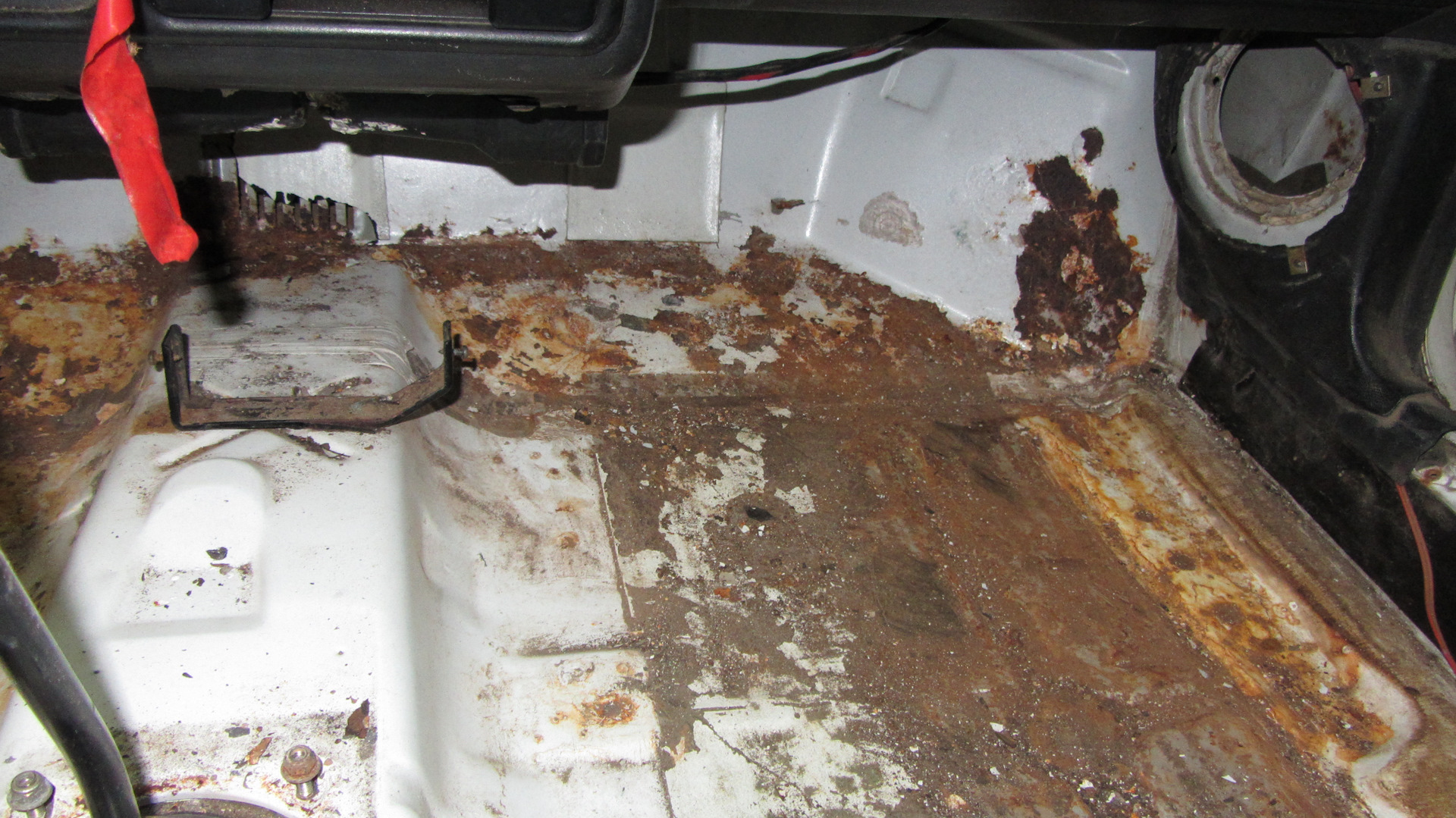

Снял салон и немного огорчился.
Да. Это не гнилая машина, но ржавчины столько не ожидал увидеть, учитывая, что пол в багажнике в отличном состоянии.
Зачистил всё жёстким "волосатым" кругом.
Дыры есть, они маленькие, но их много. Пол под ногами водителя, там целый кусок вырезать(
Проёмы дверей с двух сторон в одном и том же месте соржавели. Там где уплотнительные резинки соединяются между собой.
Как раз будет на чём учиться варить, потому что пока слабо умею)
С полуавтоматом договорился уже, приятель даст.

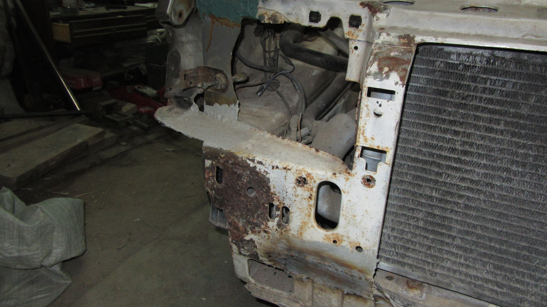

С телевизора счистил шпатлю, там всё печально. Машина была немного стукнута в перед. Телек с трещинами и по моему немного ушёл к мотору( Его придётся самостоятельно варить, потому что многие его части либо были вырезаны в результате прошлой переделки, либо сгнили.
НО… радует то, что места со ржавчиной в принципе потом не будут видны и тут не надо идеально ровно их переваривать. Буду пробовать, учиться.
После зачистки всё Цинкарём забрызгал
