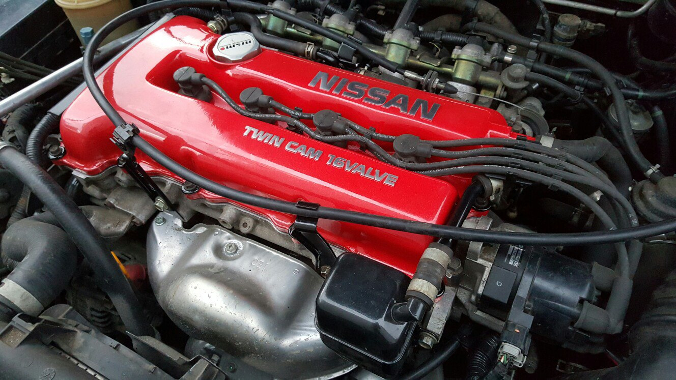

Чтобы не стыдно было открывать капот, решил привести все в порядок, покрасить клапанную крышку.
Ну а так же вот эти детали + поводки дворников

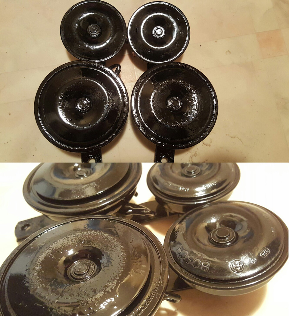

И не меняя традициям, сигналы тоже покрашены, все 4шт, разных тонов. Люблю звонкий громкий сигнал. (сигналы нельзя запекать в печи, поэтому красил сам из балона + лак)

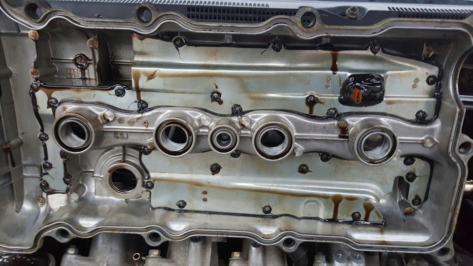

Когда снял клапанную крышку, я был в шоке, какой же чистый как новый мотор прям. у меня не было слов, я минут 10 любовался чистотой и разглядывал все там. не верил что он реально такой может быть.
Клапанная крышка была отпескоструена, и покрашена в 3 слоя порошковой краски. 1 слой краска, 2 слой металлик, 3 слой лак.
Краска запекается в печи, при температуре 210 градусов.
Потом конечно же полируются буквы
Ну и конечный результат. Прокладки тоже поменял. Под капотом грязно, строго не судить.

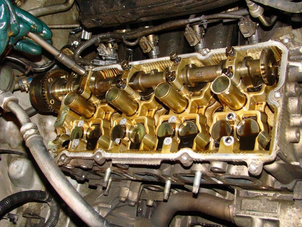

Извините парни, что влазию, но масло должно держаться пленкой по поверхности, считаю сменить марку срочно надо, оно его смазывать должно а не отмывать
Пример на фото
То что на фотке этой это хорошо? Я просто на днях свою снял крушку, у меня как на фотке, все покрыто равномерно желтым, только в местах где валы трутся, немного белее.
А тут посмотрел — вообще белая, и я забеспокоился))
Не беспокойся, хорошо все значит

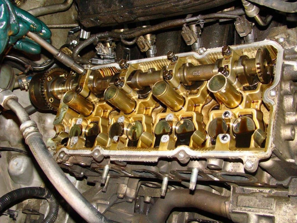

вот так выглядит
Это просто шикарно, а если учесть, что это фордовское 3v, многие позавидуют
ну ладно, а то подумал что все плохо для пробега в 170К)

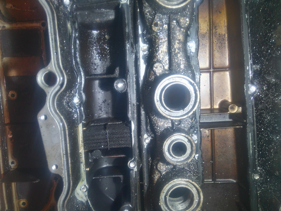

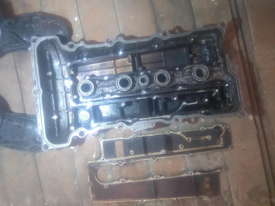

даааа нагара конечно там много. моторчик уже изжил свое, кидало масло в систему вентиляции картера
это запасная)которую со второй гбц купил. а грязь скорее всего из за колпачков.
не грязь а масло… колпачки пропускают газы, в итоге все масло летит во впуск и систему вентиляции.
ну так там угоревшее масло, оно же грязь и есть.

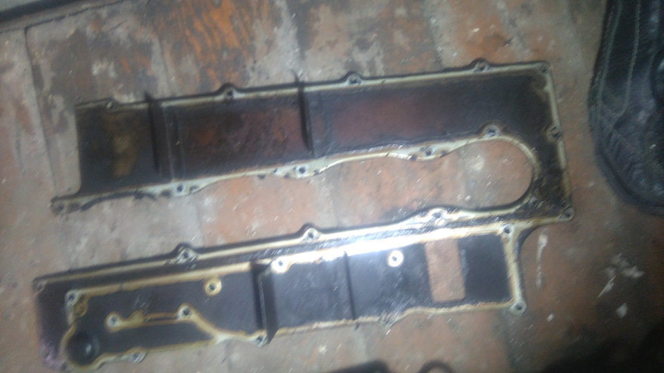

Ох зря вы их пескоструите, песок оттуда вымыть очень проблематично, вот ве крышка изнутри
песок был промыт, и все продуто компрессором под давлением.
с обратной стороны выдуть практически нереально, очень много лабиринтов, с той стороны, где попадет только еще дальше задуть можно.
ну обратную то сторону не пескоструили конечно же, так что внутрь крышки не летело ничего. только снаружи. вообщем посмотрим. ничего плохого пока не случилось. пробег после установки больше 300км.
скажи, как обратно прикрепить высверленое?
forums.drom.ru/toyota-cor…er-carib/t1152192085.html
а можно рассверлить под заклепки, под такие
www.blindrivet.ru/riveting/blind-rivets/grooved/
а ты сам то как делал?Заклепки кажутся надежнее…А у нас есть прокладка между самой крышкой и масло отбойника?
герметик там, с завода, я на заклепки делать буду.

я вот думаю сможет ли ультрозвуковая чистка вымыть каналы не снимая маслоотбойника?vk.com/pulsar_cleaning, вот есть у нас в городе, чувак в гаражике чистит…
хз, не сталкивался я с ультразвуком, ничего сказать не могу.
