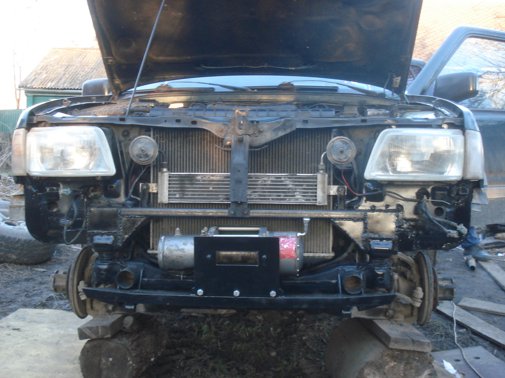

Доброго здравия! Закончил с сборкой морды и установкой лебедки. Кто не читал но интересно, все подробно в предыдущих записях. А теперь, о чем не было:

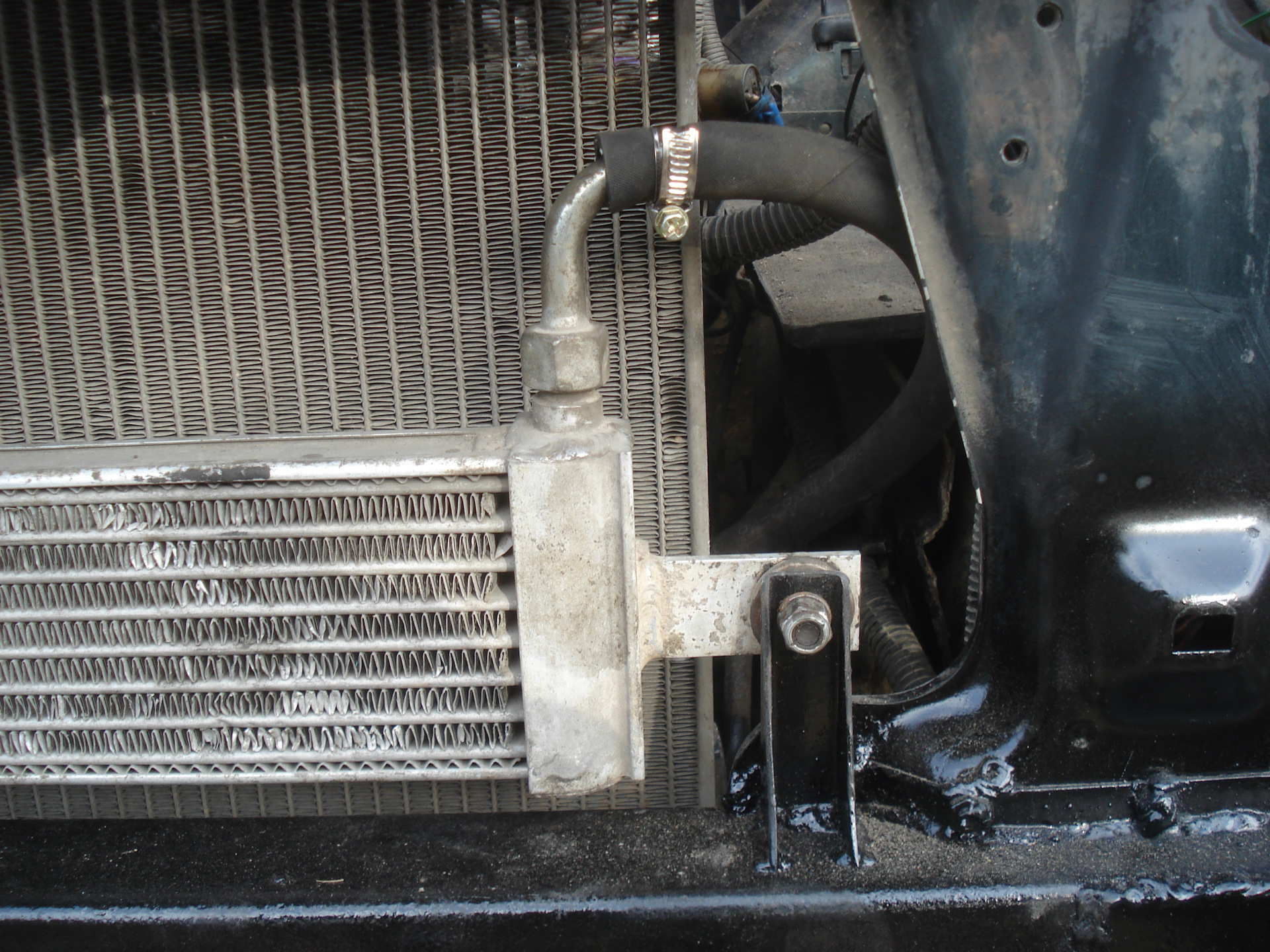

Трубки на масляном радиаторе обрезаны, и для предотвращения сползания шлангов, развальцованы
на перемычку кузова приварены крепления
маслорадиатор установлен, шланги нарощены через двусторонние штуцера и надеты на трубки радиатора. все на хомуты.

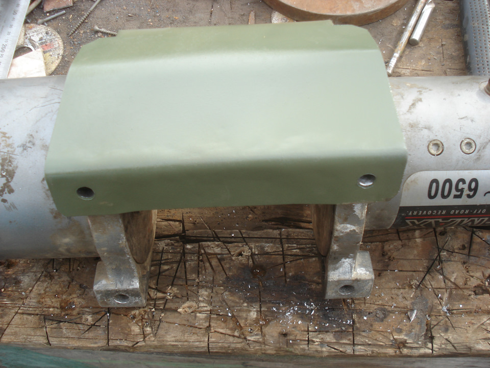

на заднюю часть лебедки, ту что к радиатору, установлен предохранительный экран. верхняя часть ушками крепится к болтам стяжки
нижняя загнута и через отверстия крепится в основной крепеж
перед установкой решетки и бампера
по верхнему крепежу основного радиатора было много думок, и пару бессонных ночей, даже была сооружена конструкция, но как то мне она не нравилась. решение оказалось простым до безобразия. был изготовлен новый кронштейн, без ребер, из листа 1.2 мм, и куска резинки от бампера нивы.
радиатор в принципе крепко стоит на месте за счет трех патрубков, (целый день без крепления ездил), кронштейн не давит сверху, и не зажимает крепко. он всего лишь мягко придерживает радиатор в продольном направлении. сам кронштейн эластичный, и позволяет радиатору играть относительно кузова вверх-вниз. и в стороны. В общем здесь все четко, так что не заостряйтесь
доварены к балке удерживающие ограничители для клюва реечного домкрата

до рычажка спереди доступ через щели бампера. сверху при открытом капоте вся лебедка как на ладони. а вообще за укладкой троса надо приглядывать всегда. да и лебедиться по 50 метров я не собираюсь. маленький спасатель поможет подсевшей машине пару-тройку метров
