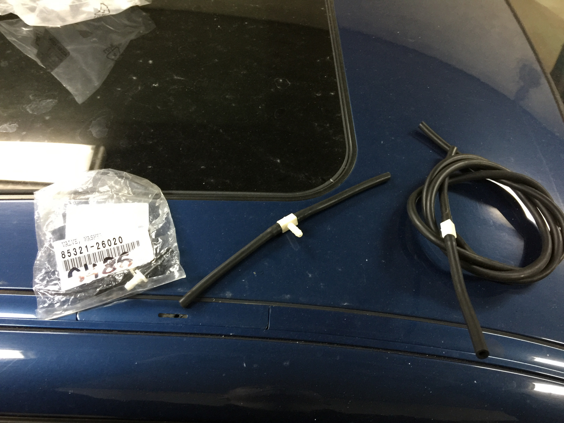

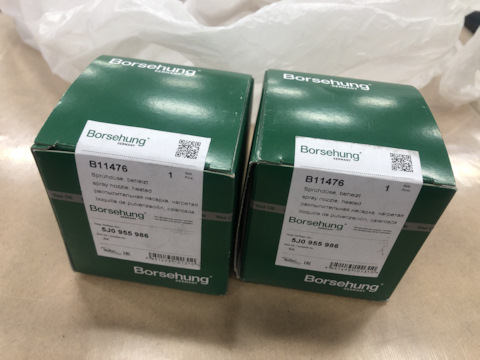

Что было куплено:
8532126020 — клапан системы омывания Toyota — 98р. (2 шт. у кого без интенсива, нужен 1)
5J0955986 — жиклер омывателя с обогревом VAG (ну или от шкода фабиа будет написано) — 786р. (2 шт.)
шланги омывателя от ВАЗ 2110 (они черные ризиновые) — 150р.
61667006063 — сетка фильтра для насоса стеклоомывателя BMW — 158р. (2 шт. это уплотнительная резинка для насоса)
Если заменять все трубки вместе с интенсивом, надо 3 шланга, я взял два, но менял не все трубки и у меня 1 остался.

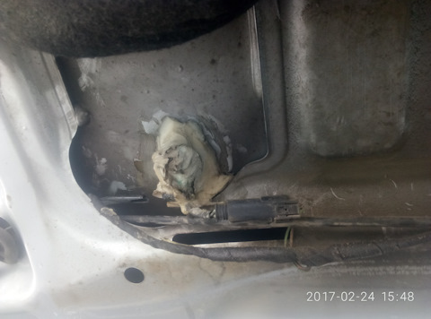

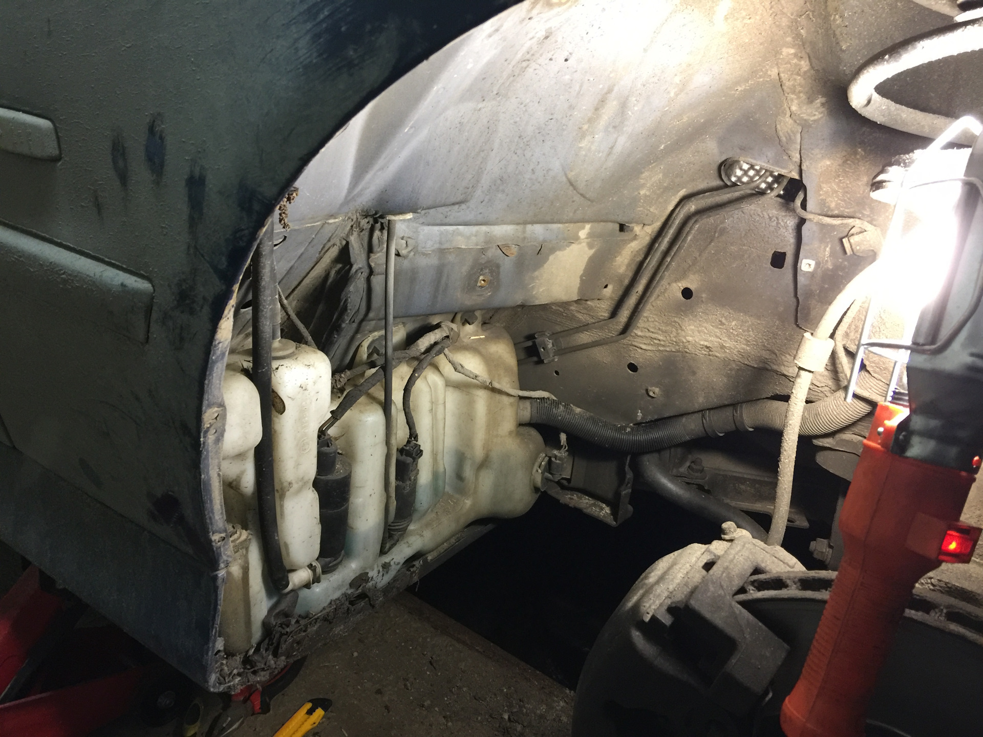

Снимаем колесо и подкрылок и видим такую картину.
Бачок сухой без подтеков, одна уплотнительная резника значит лишняя.

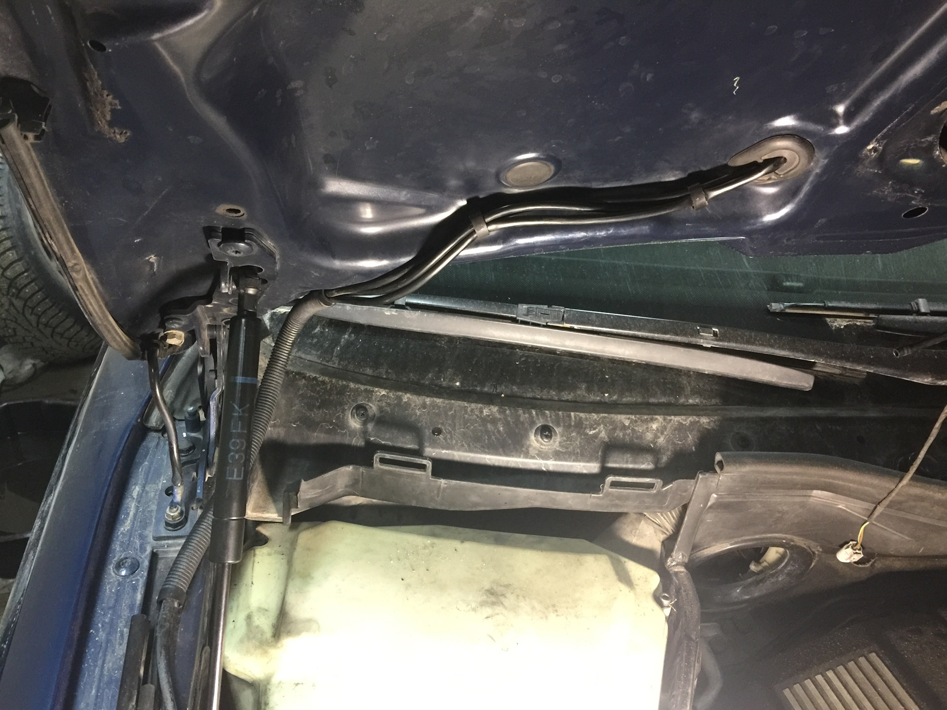

Трубка, которая идет от основного насоса разъединяется около салонного фильтра, там она высохшая и при разъединении сломал, вытаскиваем эту трубку и меняем на шланг. Часть, которая через гофру идет в капот осталась старая.
Трубка интенсива, была обломана около бачка и частично заменена на прозрачную. Эта трубка длинная, она идет от бачка интенсива практически до ближайщего жиклера. Ее я меня не стал, пообламывал до того момента где она стала эластичной, и через черный прямой соединитель состыковал с кусочком шланга. В глаза не бросается.

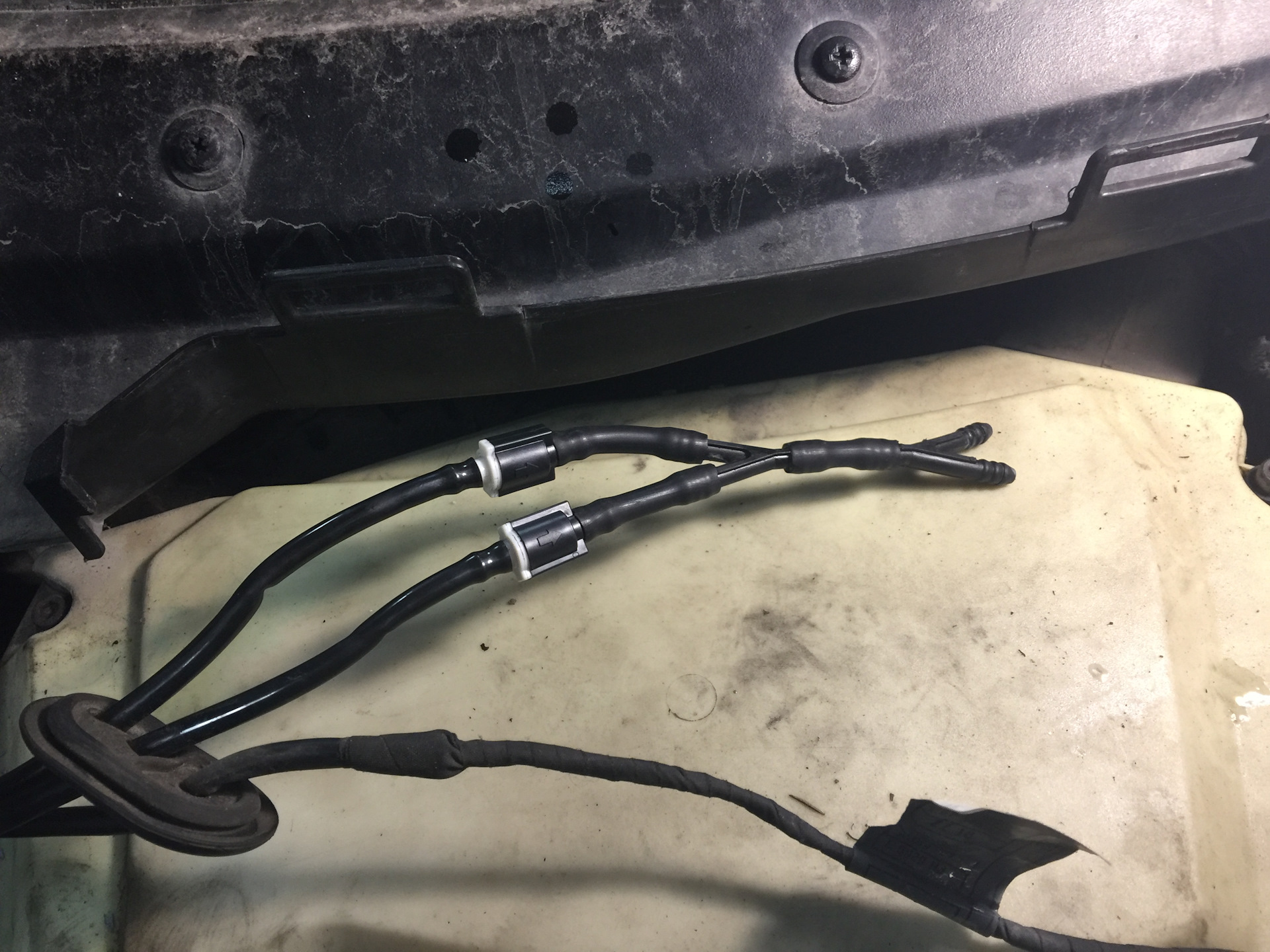

Дальше вытаскиваем трубки и провода обогрева из капота, примерно в 10 сантиметрах от резиновой заглушки отрезаем трубки и в каждую вставляем по клапану, после них маленькие кусочки шлангов одеваем и их объединяем в один с помощью родного тройника, а потом опять раздваиваем вторым родным тройником. Это необходимо для правильной работы интенсива. Этим мы сымитировали работу клапанов внутри родного жиклера.
Ну дальше использовал штатные трубки к жиклерам.

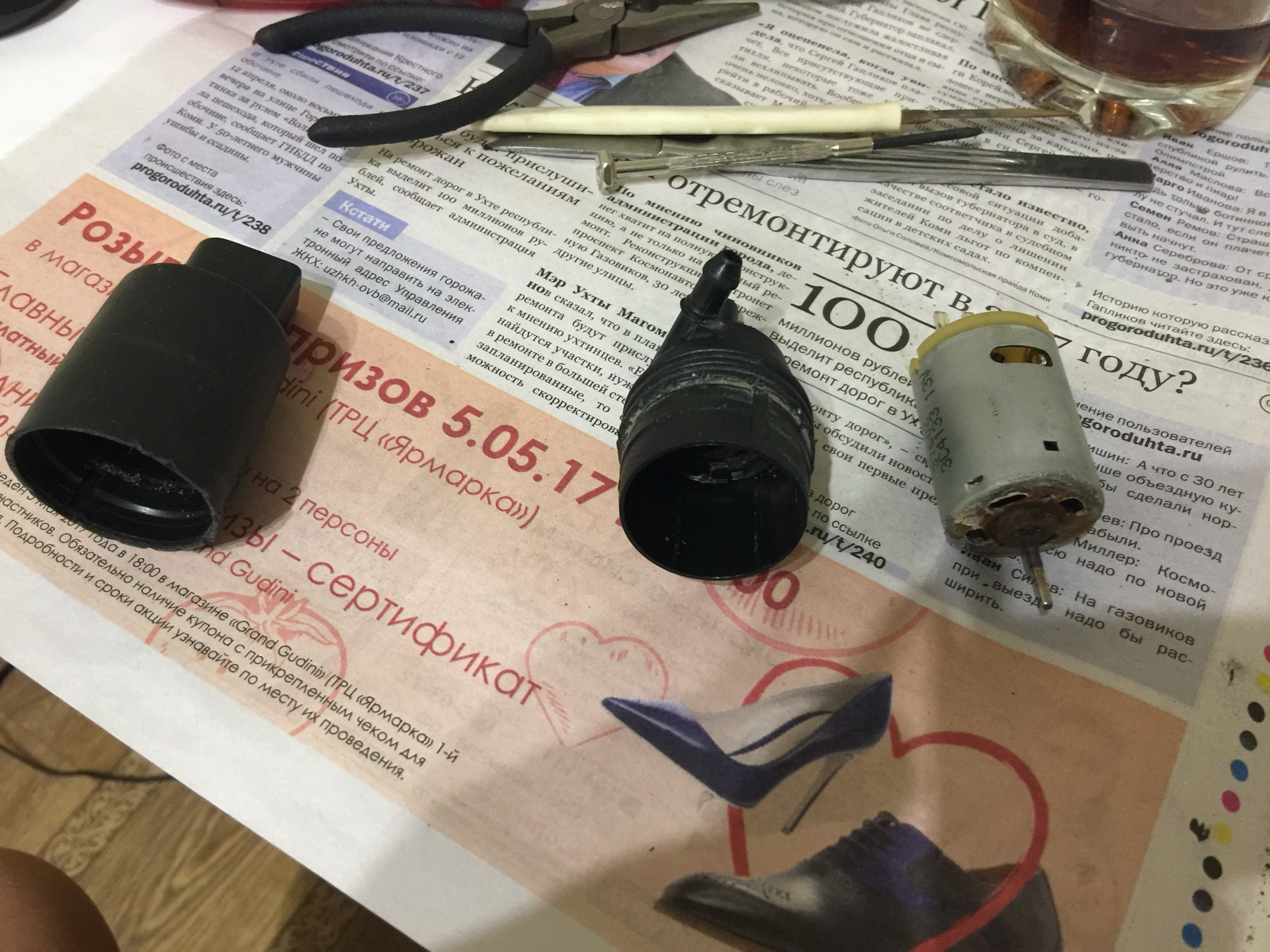

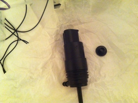

Потом обнаружил что не качает насос интенсива.

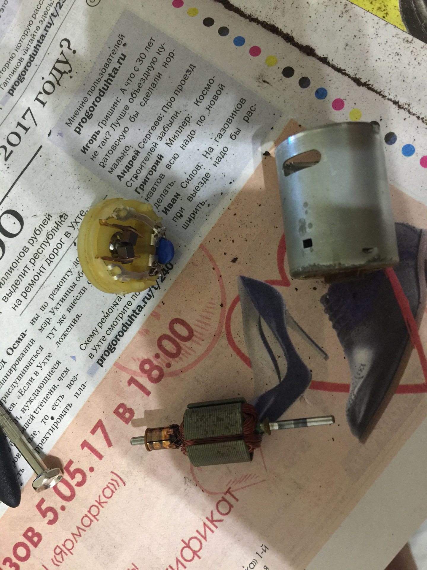

Оказалось высохла манжета, начала протекать жидкость и заржавел насосик.
Почистил моторчик, смазал, собрал, работает. Но это ненадолго, раз манжета пропускает, то ненадолго это все.
Закажу какой-нибудь китайский, ибо не столь важный узел, и смысла брать оригинал за 2500 или VAG за 700 не вижу смысла. Вдруг китай тоже будет работать))

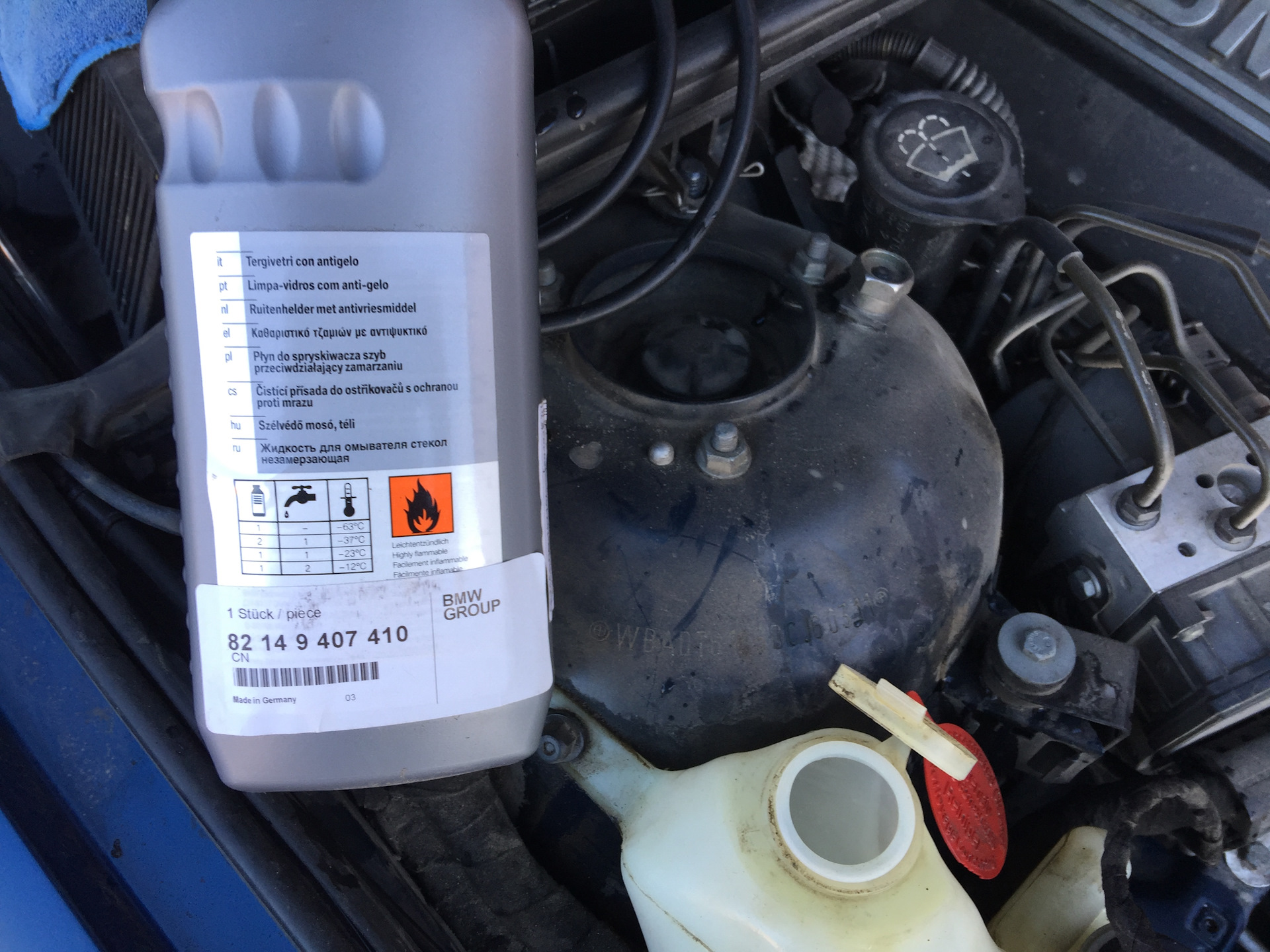

P.S. Установил моторчик интенсива Hans Pries 107818755, цена 214 рублей.

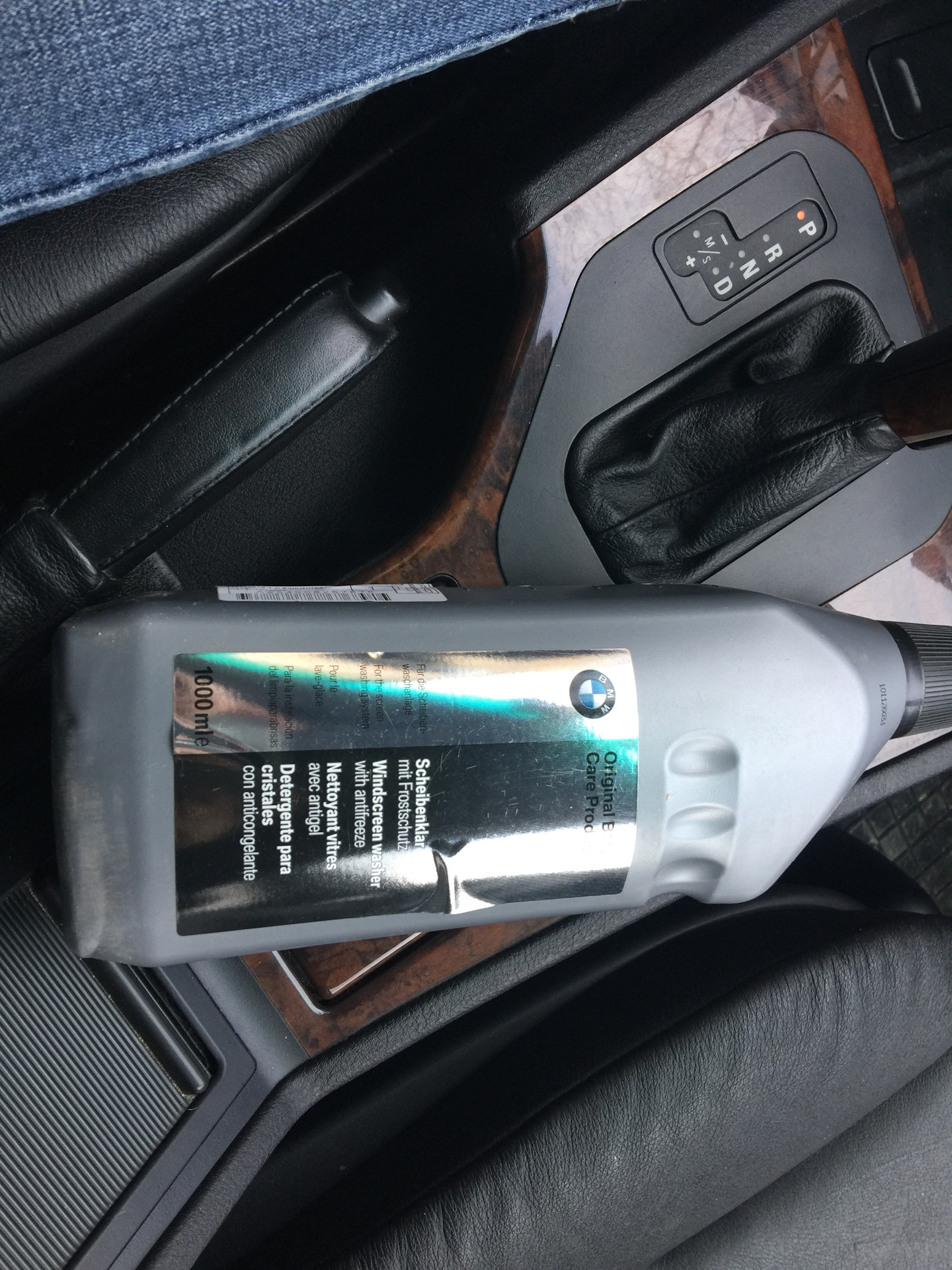

Ну и конечно как же не понтануться, купил оригинальную жидкость интенсива BMW 82149407410 463р.))))
В деле на сильно грязном стекле пока не проверял, мошек пока нет. Пахнет спиртом, на зиму сливать не надо. Пенится не сильно, так что хлопьев пены и разводов на стекле нет)

Если не стоит клапан от тайоты, это может быть причиной плохого распыления?! интенсив есть!
Поподробнее можно? Жиклеры какие стоят?
5J0955985 от шкоды веерные поставил, до этого обычные стояли как на всех 39 омыватель фар тоже есть, поставил тройники
А, ну не родные. Да конечно дело в клапане. С интенсивом надо ставить два клапана. Сейчас у тебя при включении омывайте часть воды уходит в бачок интенсива. Ради интереса, сними шланг с насоса интенсива и заткни его, должно стать все нормально.
