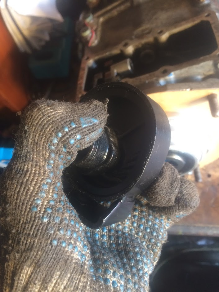

Так же можно заменить подушку РК. Её номер MR 353470
Инсталируем всё это дело в раздатку и она готова к установке!

ЗЫ чёт моя опора РК какая то сопливая. Прям рукой её сжимаю полностью, так и должно быть? Или заказать другую пока время есть?)

С опорой — все уже сказали. Про цепь — отличная цепь у тебя. У меня на пару см прогибалась — не проскакивала. Читал, что капец — это когда под цепь подложишь сверло 6см и оно проходит по звезде.
У меня та же беда. Хочу подискать помясистее. И кстати мне пришлось мое крепление отрезать от рамы и пкреносить дальше назад. Да, у меня кстати завалялись пара отрезанных фланцев Карданов -можем договориться. Не могу уже смотреть как ты с поставками колхозишь)). А с таким вылетом проставки будут большие крутильные колебания дисбаланса. Короч не делай лучше
Обещаю подумать) задний кардан готов, как раз тока забрал, ща буду ставить, смотреть.
Опора даже в книжке написано что не должна быть цельной :) типа отрыв центральной части от обоймы — нормальное явление.
Кстати износ цепи можно смотреть через заливную пробку, не должна прожиматься пальцем, если цепь гуляет — уже износ.
Спасибо! А что за книжка?)
Талмуд от легион автодата
С опорой все нормально. Так и должно быть.
Полностью согласен, это ограничитель а не подушка. У меня просела задняя подушка как то и все повисло на этом ограничителе, еле нашел причину что долбило в раму на кочках.
