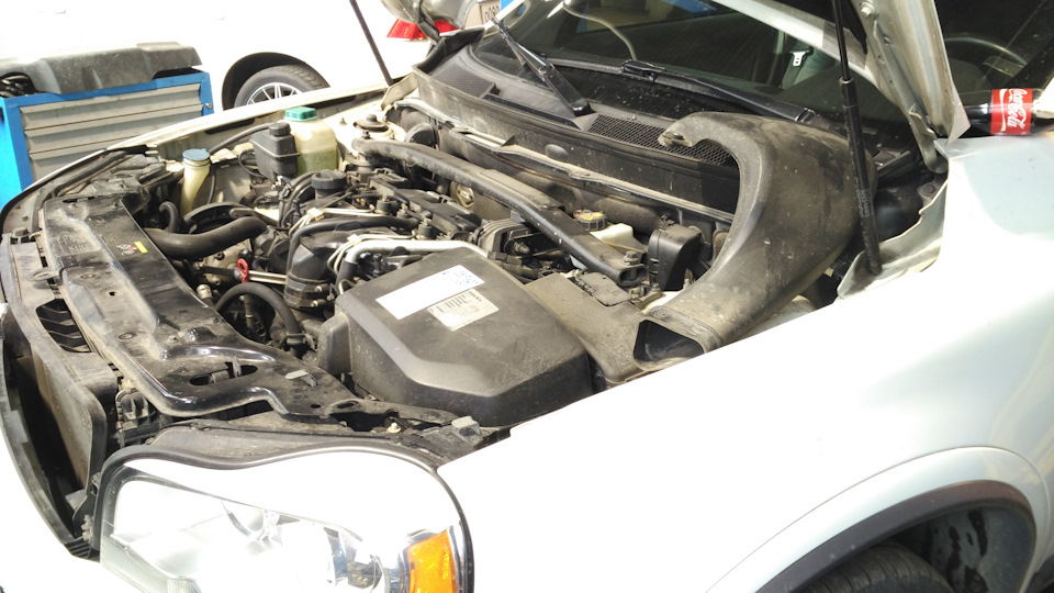

Замена масла в АКПП в прошла в штатном режиме. Слилось достаточно грязное масло.
Вместо него залил по отзывам других коллег Ravenol. Пока изменений не заметил… в худшую сторону :)
Все работает штатно. Единственное при включении задней передачи есть небольшой толчок… но он и до этого был… Будем наблюдать.
Свечи… Заменил все. Проблем нет и не было. Просто заменил :)
Помыл форсунки… до кучи. Пусть будет :) Эффект? ну не знаю… особо не заметил. Тоже будем наблюдать :)
В общем Белка чувствует себя прекрасно чего и Вам желаю :)

При включении задней только толчек или еще металлический звук какой слышен (типа БУМ), У меня типа такого было, потом стал появляться металлический лязг. Оказалось смазка всех шарниров кардана от перегрева задубела. Вылечил тем что снял кардан, прочистил и напихал смазки в шарниры.
Привет. Металического ничего нет. … да и типа бум тоже не всегда…
Причину лучше сразу ищи, смазка сразу конечно не дубеет, и у меня все звуки не разом появились, начел искать причину когда весь город стал слишать что я еду, и подшипники в шарнире при разборе уже чуть ли не красного цвета были, сказали если еще бы затянул то кардан в сборе бы пришлось менял, а он ой какой дорогой.

Толчок при включении R — смотри опоры двигателя
гляну. спасибо.
