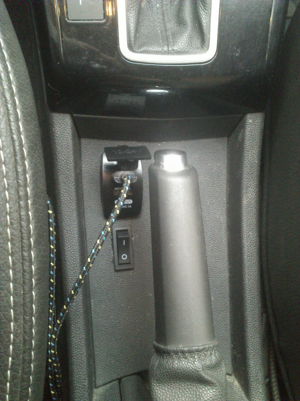

Доброе время суток всем! Как и многих напрягала вечно болтающаяся в прикуривателе зарядка для гаждетов. Изучив опыт других, решив сделать зарядку и для себя, вернее для двоих — водителя и переднего пассажира (как правило — моей жены), и для задних пассажиров (дочь и племянница). Подключался, как и многие, к прикуривателю. на провода к основным клеммам через скотчлоки, реле ставить не стал, так как иногда оставляю телефон или планшет на зарядке при стоянках, но чтобы отключать сие девайсы (зарядки) при длительных стоянках (уезжаю в командировки иногда) поставил выключатель. Плюс в линию предохранитель. Поставил только сегодня, так что проверить на полную (два смартфона в разных зарядках) проверить не получилось, но на один зарядка идет спокойно, ничего не греется.

А какое устройство преобразует 12В в 5В?
В самой зарядке стоит понижающая микросхема. За время эксплуатации ни один гаджет (в том числе и яблоко) не пострадал — все стабильно заряжает, в том числе и с двух зарядок одновременно.
