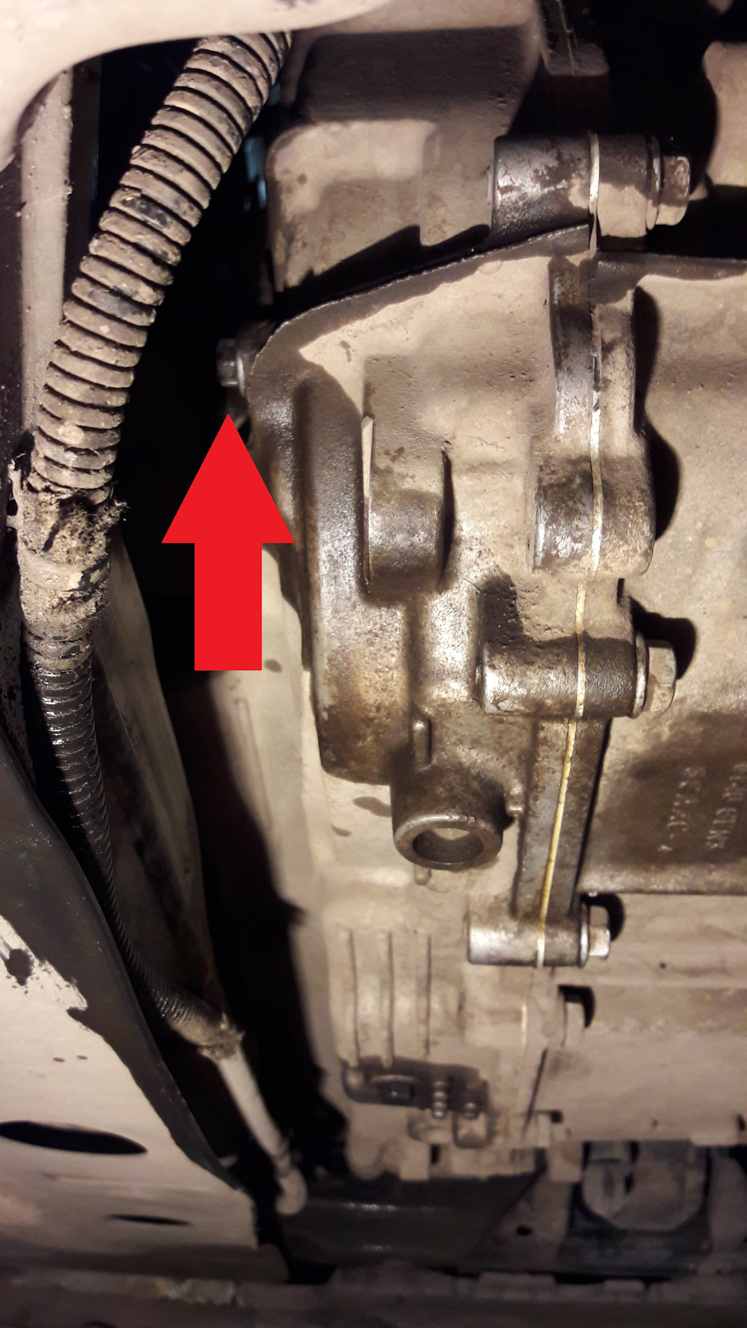

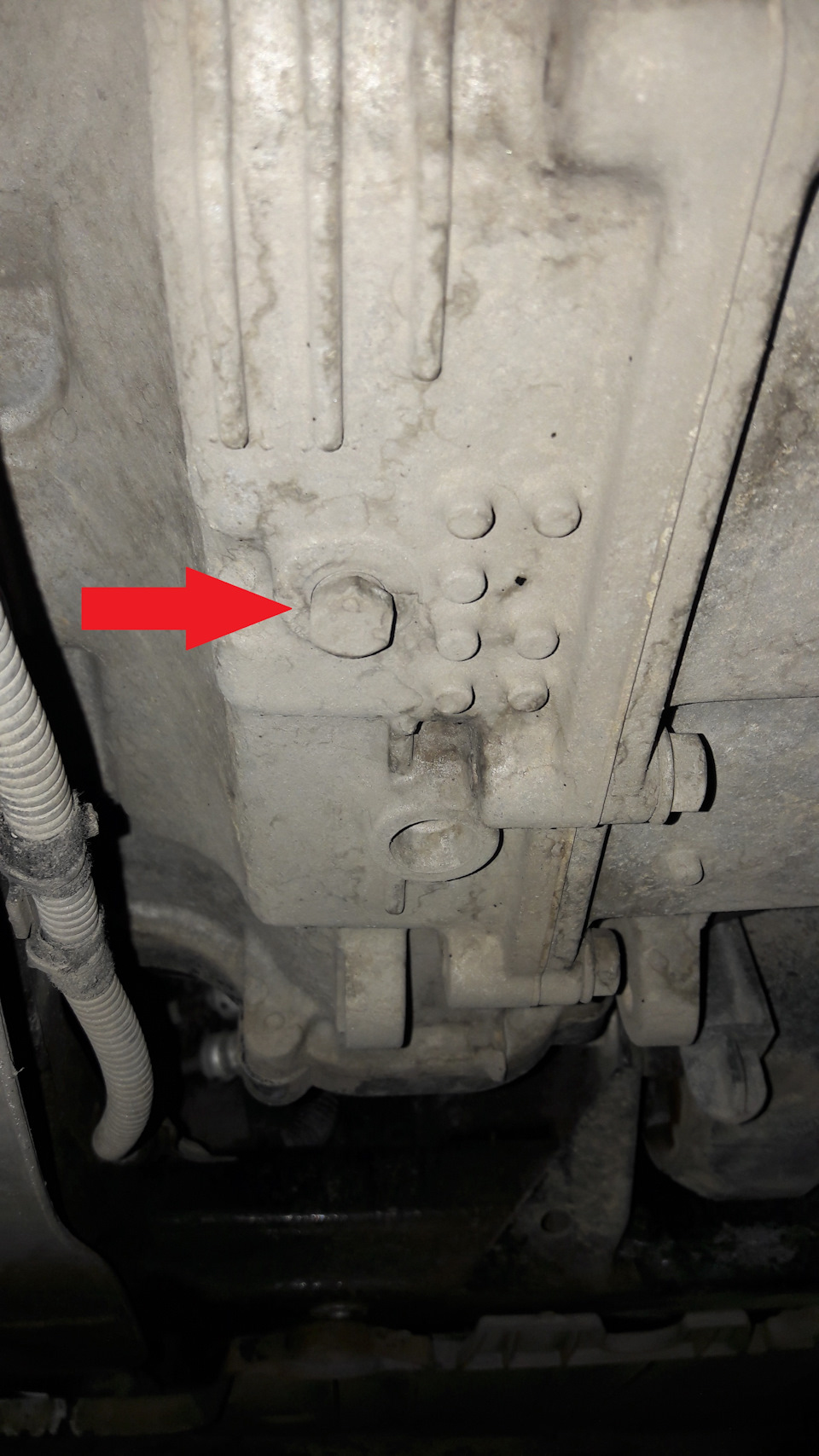

Прикупил 6 литрушек по 600р, как оказалось позднее хватило бы 5, но пусть лучше будет лишним…В общем подготовил все необходимое(ключи, масло, лейку, пустую тару, ветошь и друга для компании) и поехал кататьтся чтобы прогреть коробку, шнурка у меня нет чтобы посмотреть температуру кпп и открытой вкладки в БК тоже нет, поэтому так сказать все "на глазок"), катался минут 25-30, потом в гараж на яму!Снял защиту, и на коробке виден болт на 11

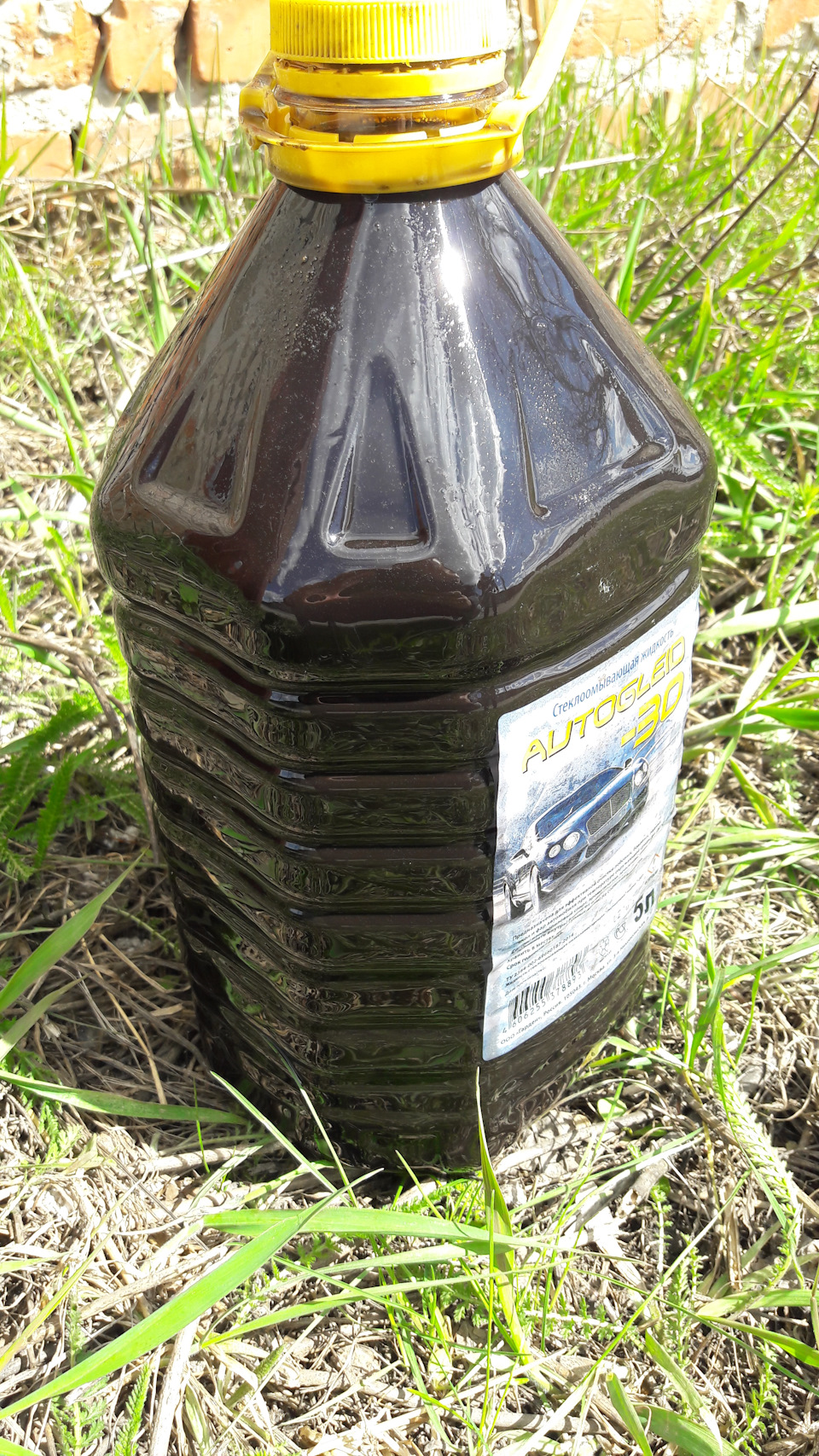

Открутил и подставил пустую тару, масло очень горячее, поэтому работу надо производить в перчатках!Подождал минут 15 пока все слилось и закрутил болт обратно!Вот такая жидкость слилась в объеме полная под горлышко канистра 5л и еще грамм 250!
Масло очень темное, но в маленьком колличестве виден красный оттенок!Теперь под капотом ниже площадки с аккумуляторной батареей есть сапун,

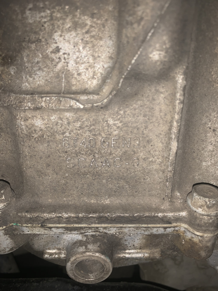

слилось еще грамм 300, как только масло стало капать в секунду капля, закрутил его обратно!В итоге получилось что необходимо было 5 канистр по 1 литру!Кстати, у всех ли на машинах с 1.4 турбо такая маркеровка на коробке?
Gen3 я так понимаю третье поколение, а на что тогда ставились коробки Gen2?Вот и все, работа завершена, теперь можно спать спокойно)Всем ровных дорог!
