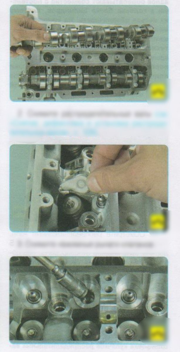

Один клапан во втором цилиндре совсем не открывался. Снял клапанную крышку и увидел такую картину — коромысло валяется рядом с клапаном а не стоит на своем месте. Пришлось снимать распредвал. Повезло что на рабочей поверхности распредвала ни царапинки(как коромысло слетело и тем более не повредило его- загадка). Заодно проверил все гидрокомпенсаторы- на клапане с которого слетело коромысло гидроопора была в рабочем состоянии но в её дырочке застряла какая то грязь (промыл её и заново заправил).
