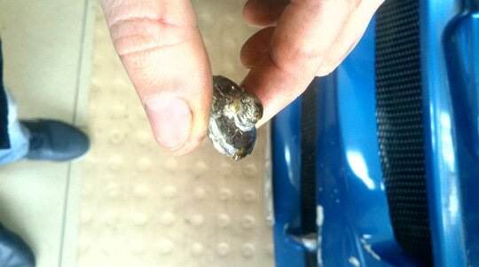

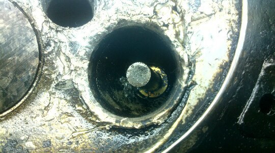

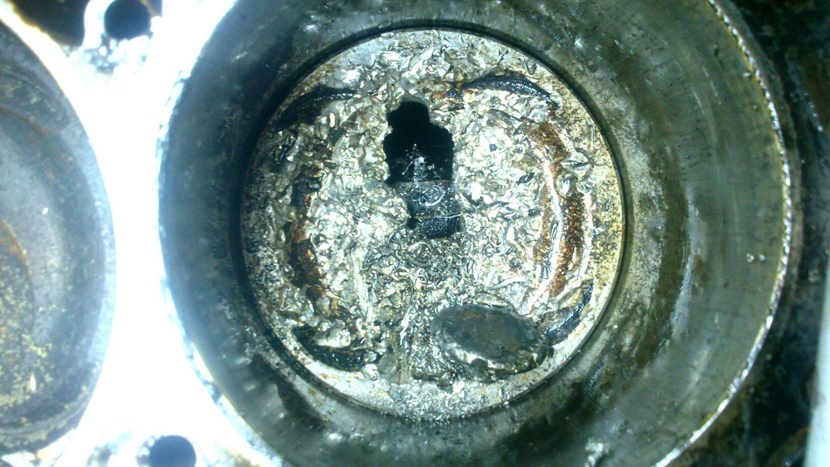

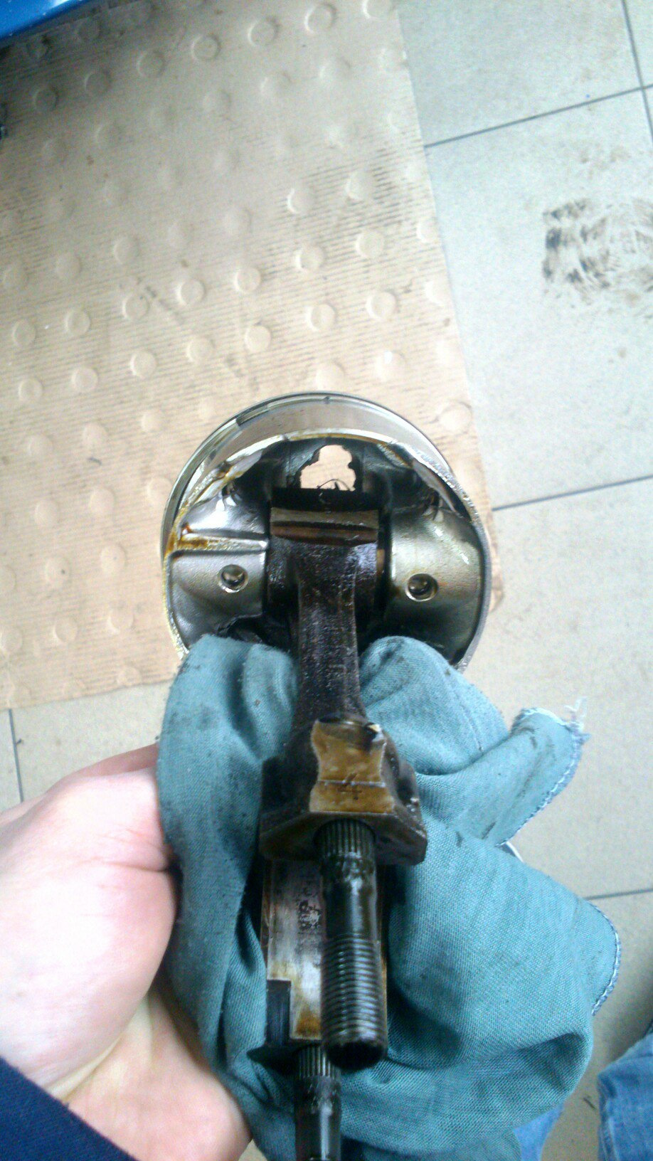

Вскрыли сегодня моторчик. Фото предоставил evil199 наверно просто выложу фото.

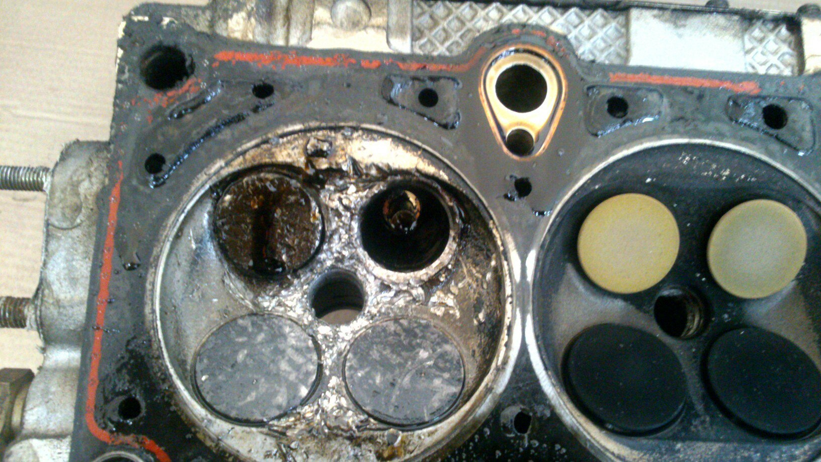

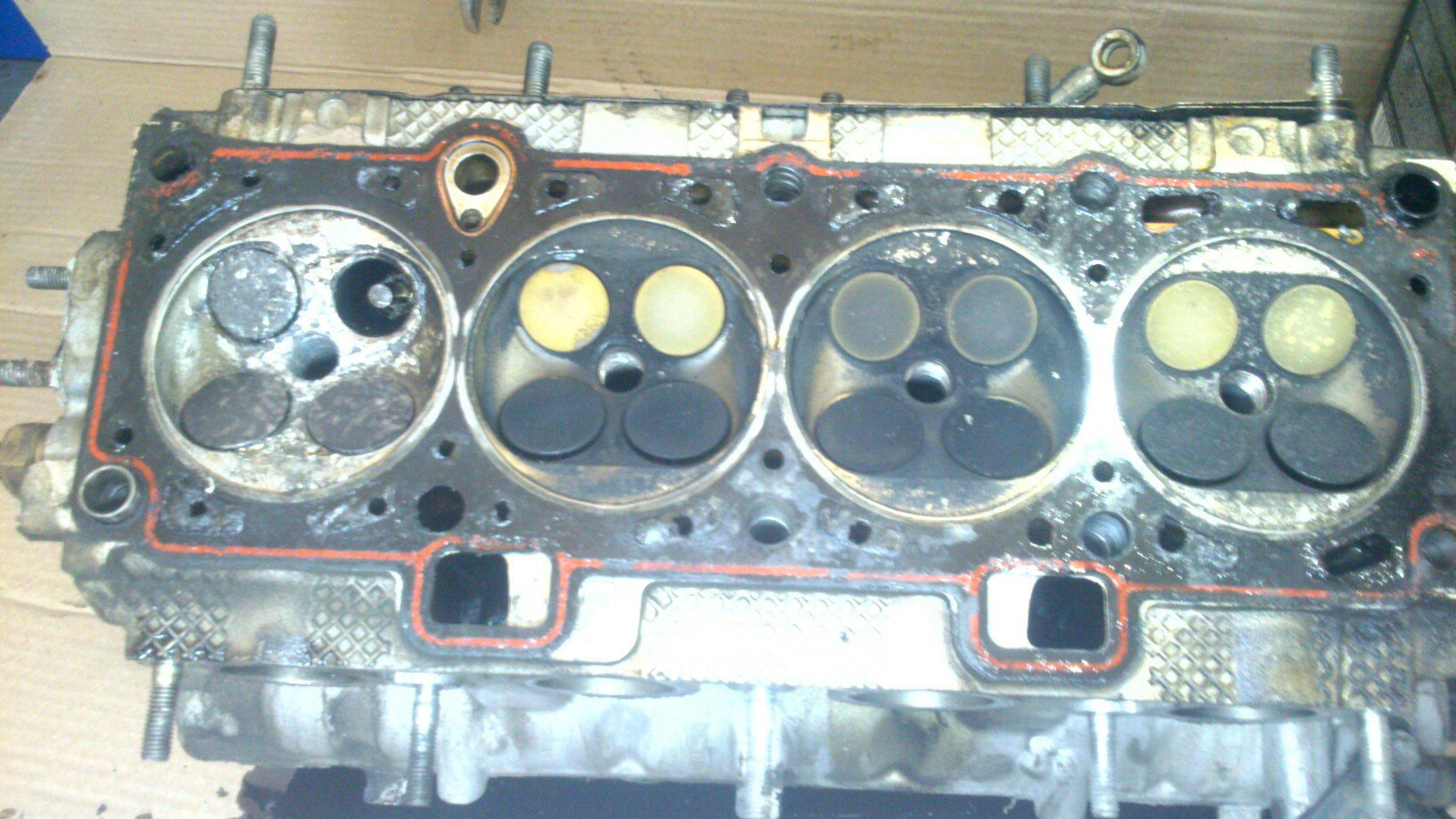

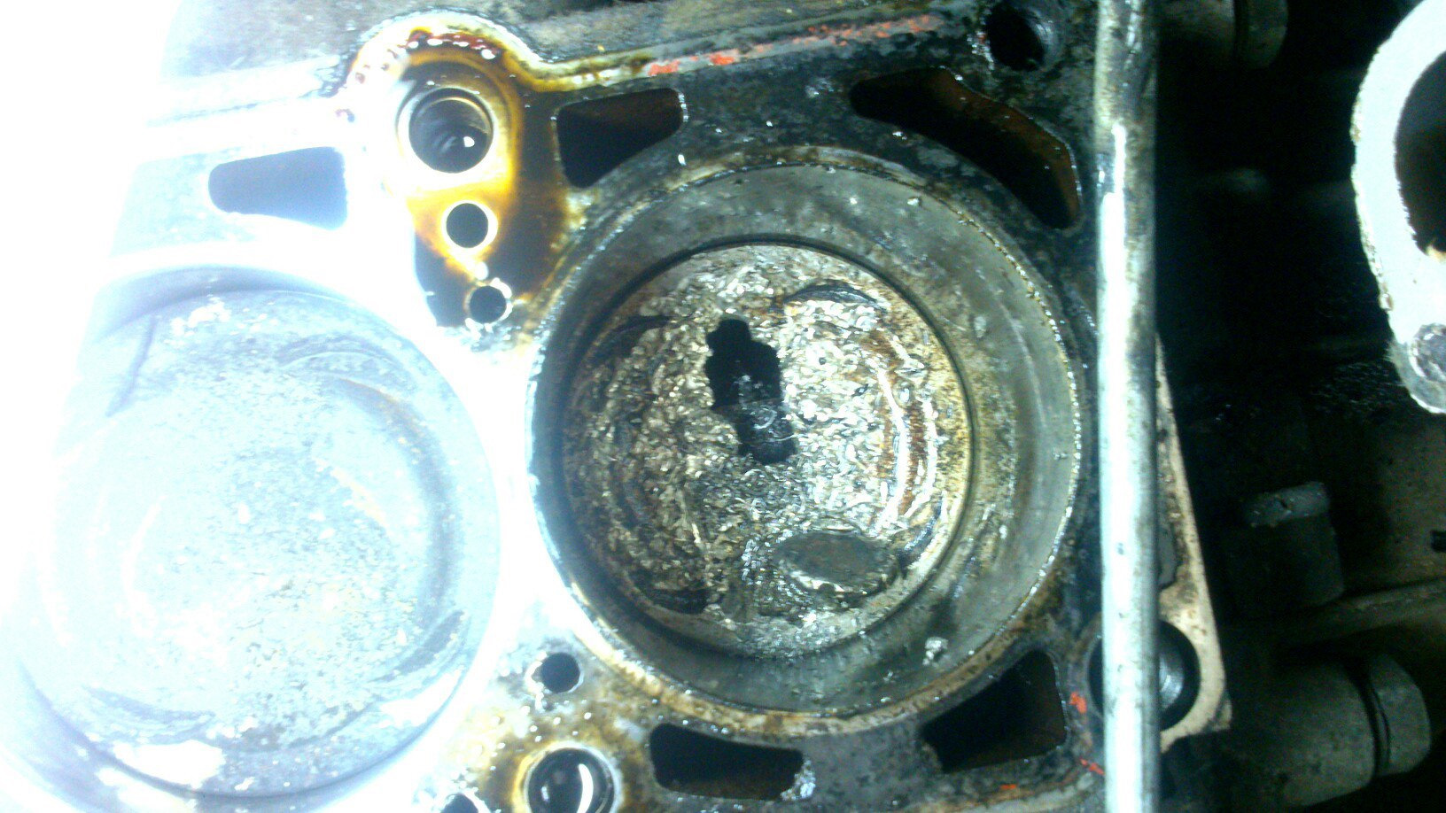

И так понятно только что или оторвало клапан или упала свеча и оторвало клапан.

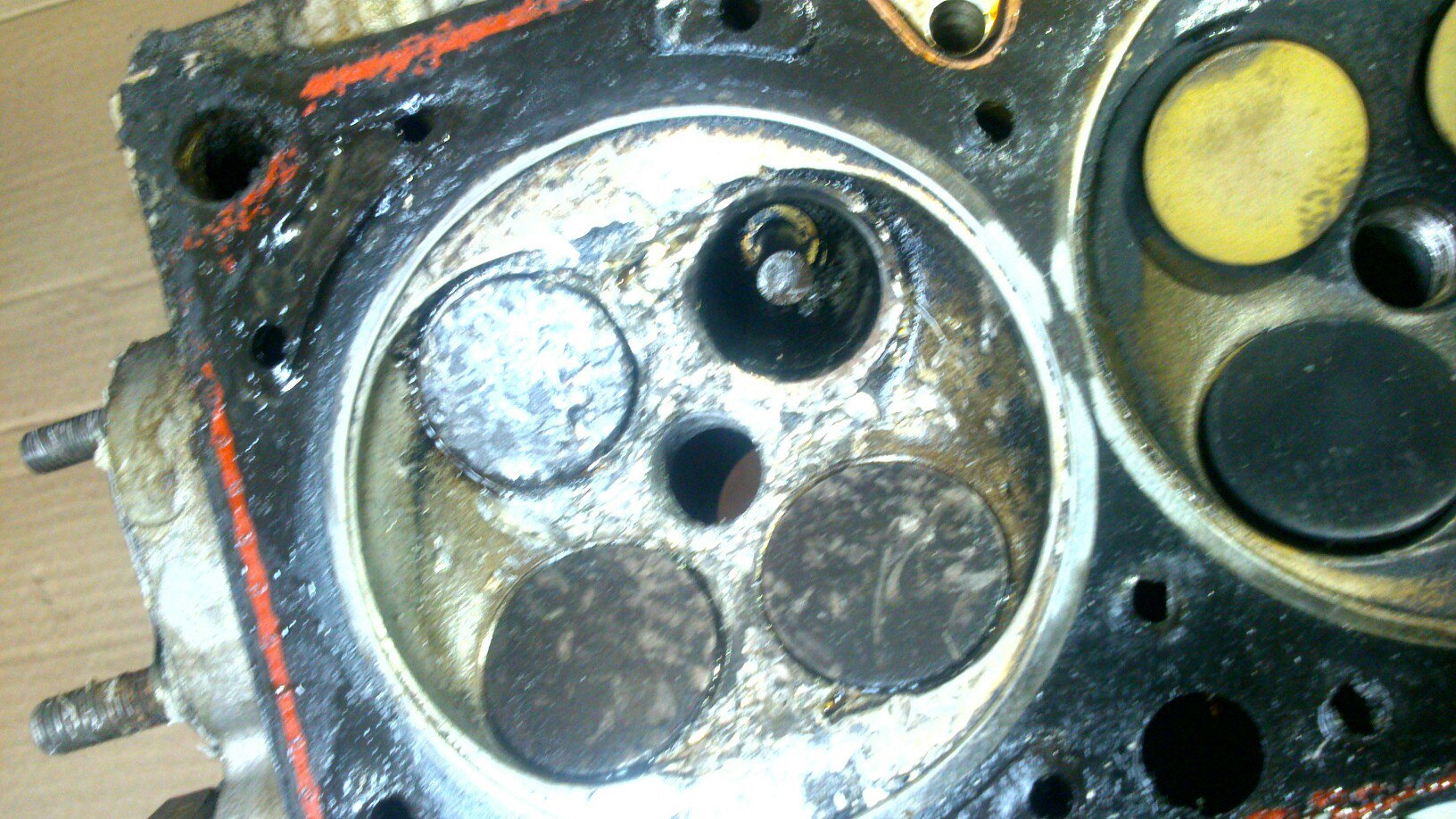

И первый вопрос, что с клапанами почему такого цвета? И не все.
Принято решение оставлять турбу. Блок на ремонт даёш чуть больше объёма. И поднимаем СС до 8,1 на пароните.

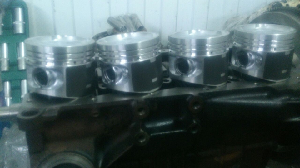

И тут вопрос какой фирмы поршня лучше брать и какие кольца?

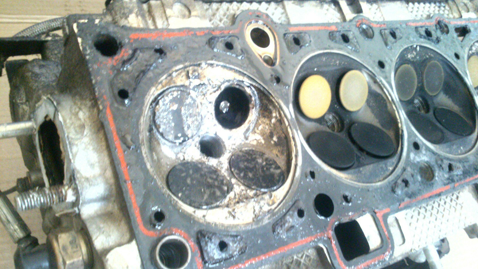

ГБЦ на замену. думаю искать снова запиленую. Предложение в ЛС.

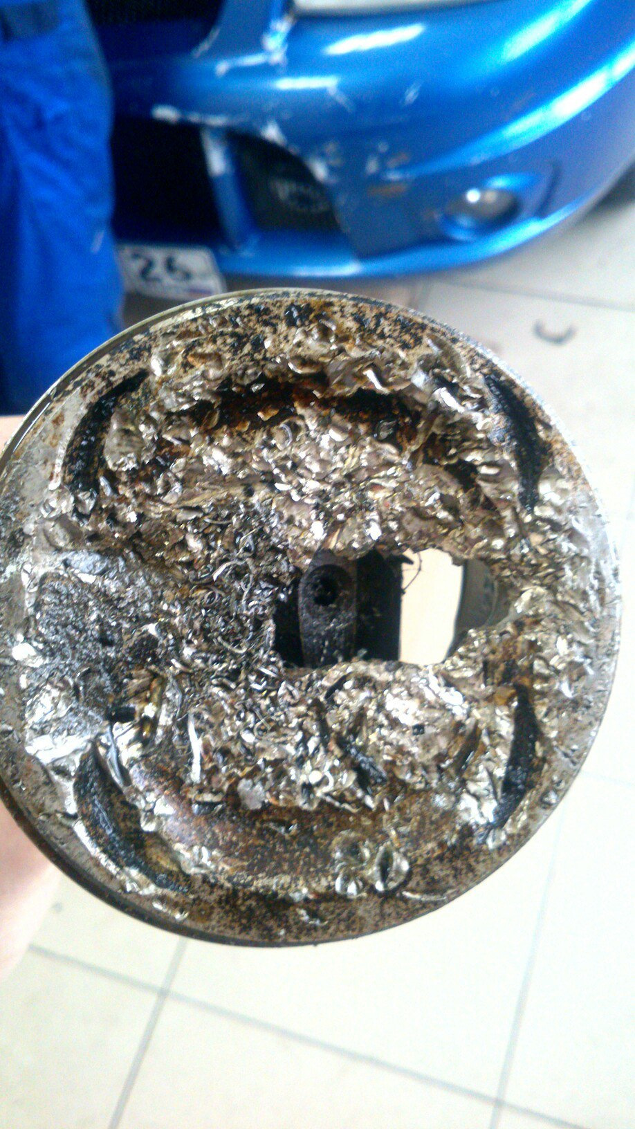

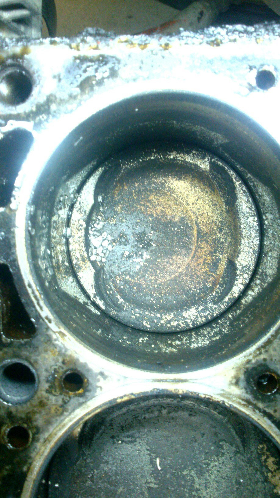

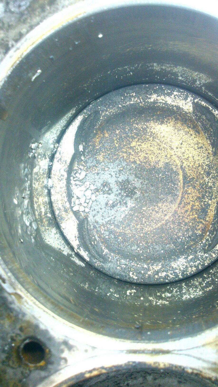

И похоже меня посетил детон судя по 1вому цилиндру.
Думаю на этом запись окончим.

Ну думаю всё таки клапан оторвало, а не свеча упала. Раньше ездил на денсо ТТ. как собрал турбо сказали надо НЖК 7ку. Хрень НЖК как и раньше знал. стал ездил на денсо ТТ. а тут подвернулись НЖК иридий на халяву. ну вот на них и упокоили мотор.
клапана сток были? до скольки крутил мотор?
По нагару: 1 и 3 цилиндр в норме, со вторым что-то не то.
клапана сток, крутил мотор до 7200об/мин
мдя( грустная поломка и обидная. Сказать нечего( это случай.

Кольца SM нормально ходят, нивопоршень пока самый бюджетный и надежный.
Форсы пролей обязательно, тем более они сняты. Насос на месте проверишь, дело 5 минут. Степень повышать не советую, если только на пропан переходить собрался. Для нашего бенза 7.7 нормас, да и углы приятней будут нежели с высокой степенью. Поршни кострома, только обработай цековки, не должно быть острых граней, детон тебе спасибо скажет за угловатые поршни. А они после токаря будут. Тупо наждаком обработай, я еще свои полирнул. Так нагара меньше будет. Прокладку паронит. Также если болты м10 сейчас, то сражу нареж под м12 от 8кл двигуна, будешь в разы уверенней.
тут всё так и сделано было. ну кроме цековок.
поршни советую брать костромские, "блэк эдишн"))

гбц можно восстановить

нет там детонации, это стружка прилетела в первый цилиндр. По фото не понятно просто было.

Был подсос воздуха или из под резинок, или из за драного ГБЦ которое продали якобы порядочные граждани
Только не подсос, а потеря давления … было такое рампа раскрутилось форсунку выдувало, а на низах на оборот засасывало ))
смотрите внимательно фото.
Я видел, не знаю как такое возможно ))

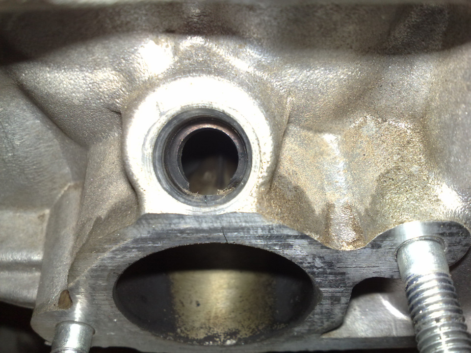

Притом это фото свежего ГБЦ. просто я раньше не очень понимал что и насколько фотально. А ребят которые продали мотор чё то бомбит. мне там моторист фоток накидал я чёт в ужасе :(. качество фото плохое выкладывать не буду, или выложу попозже.
Это можно восстановить, но пусть отвечают за гбц, не здоровая тема…
Да уже 3 года прошло, чё спрашивать то с них.
Тогда да… все же интересна природа происхождения данного недуга…
Да убитый мотор в хламину сделали якобы нормальный подготовленный под турбо.
мотор может и убитый, почему часть алюминия исчезла ? Это не могло быть от износа или работы двигателя, только человеческий фактор
А трещина откуда там?
Температурный режим был явно нарушен, иначе откуда ей там взяться ?
да чёт что я вижу по железу, что там происходило там всё нарушено было и реально оно работало только потому что я аккуратный и всего один раз порвал сток КПП.
Скорее в 3 что то не с клапанами
пропускали?
Не могу точно сказать. Но на двух цилиндрах норма.
Выпускные так и должны быть светло рыжие.
я бы форсы пролил! раз детон был только в одном цилиндре! И если степень подымишь то однозначно бенз выше октаном придется заливать, хотя до 8.1 и 95 покатит). А кольца и поршня все от кармана зависит! Но поршня то это норм нмва завод! хотя я бы думаю раскашелился на блэк эдишен)
Что за блэк эдишен ссылка есть?
Костромские нива пистоны, их за глаза
они?
Да
